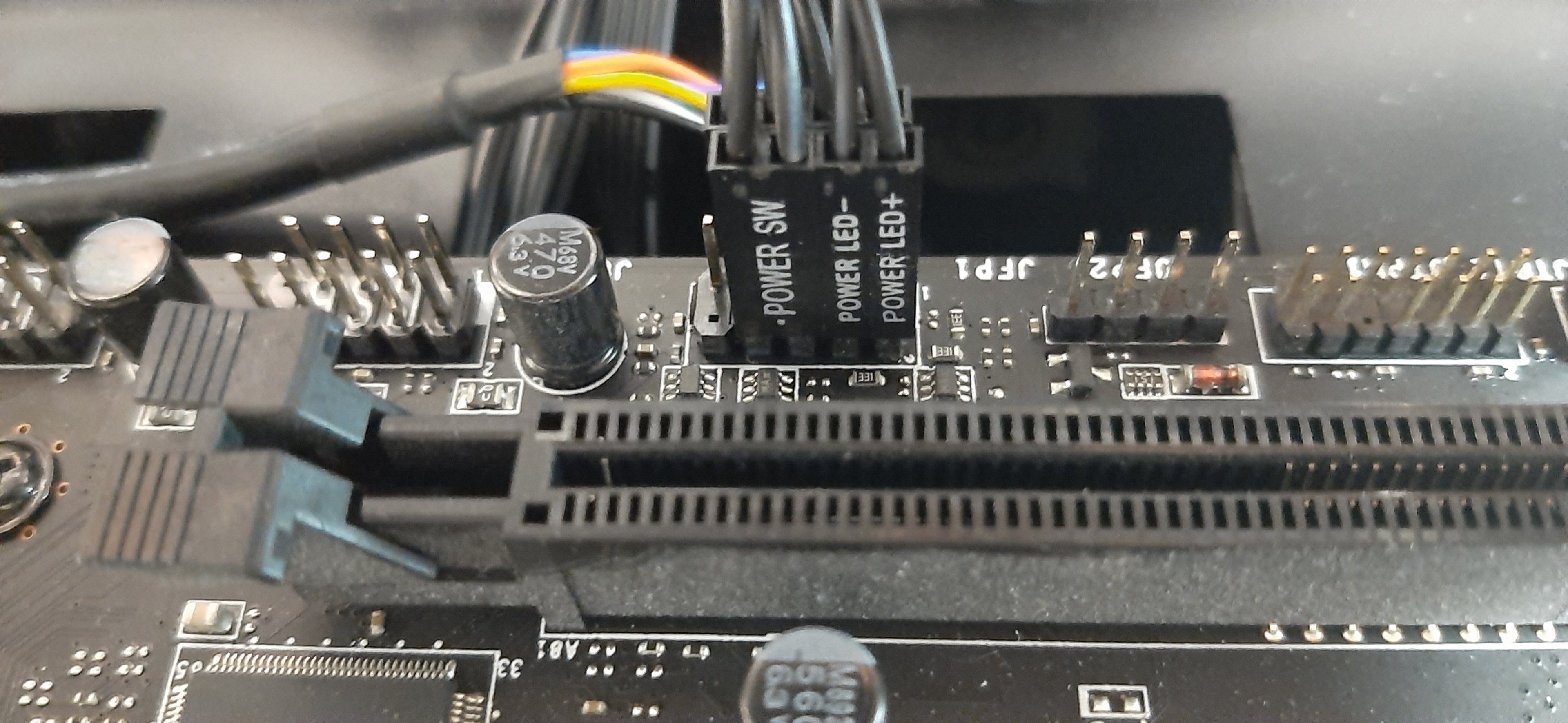

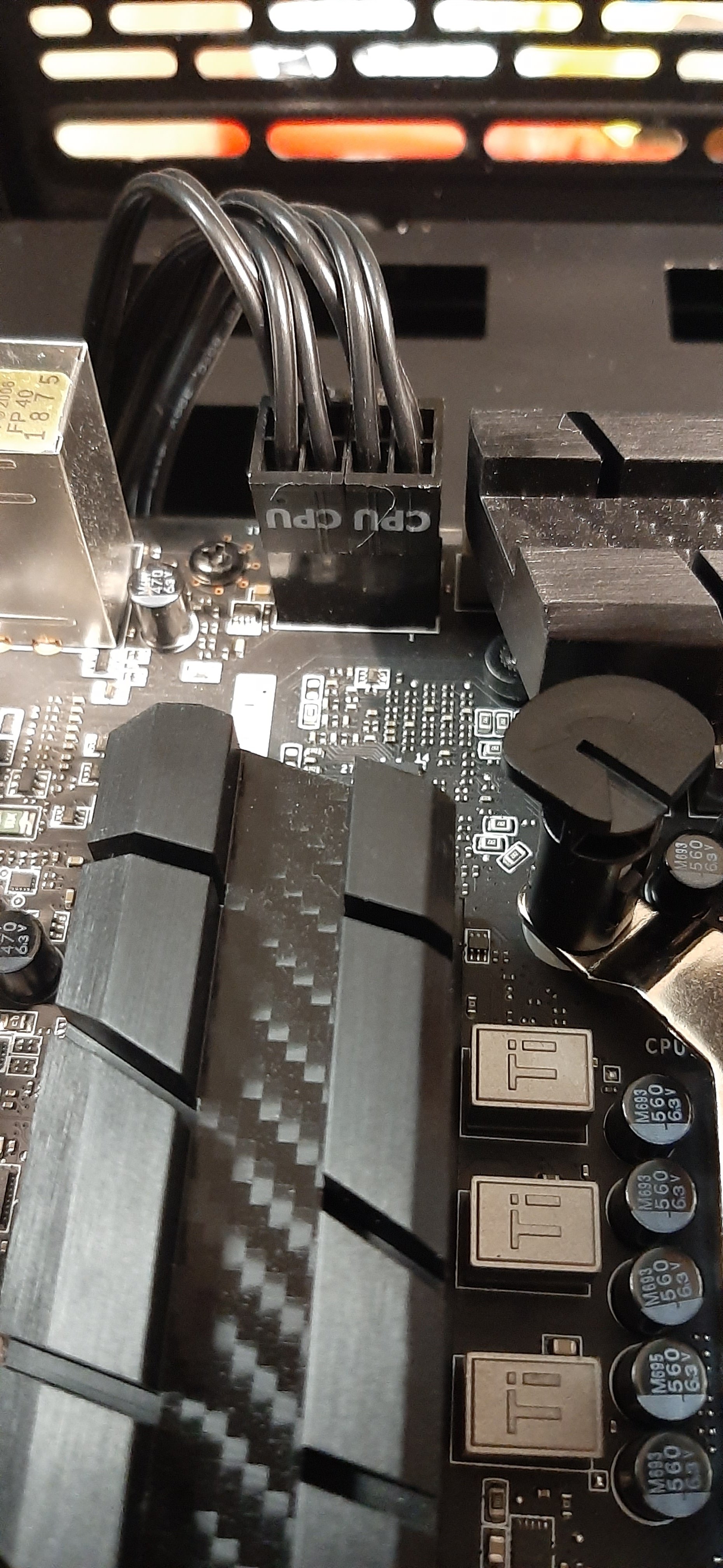

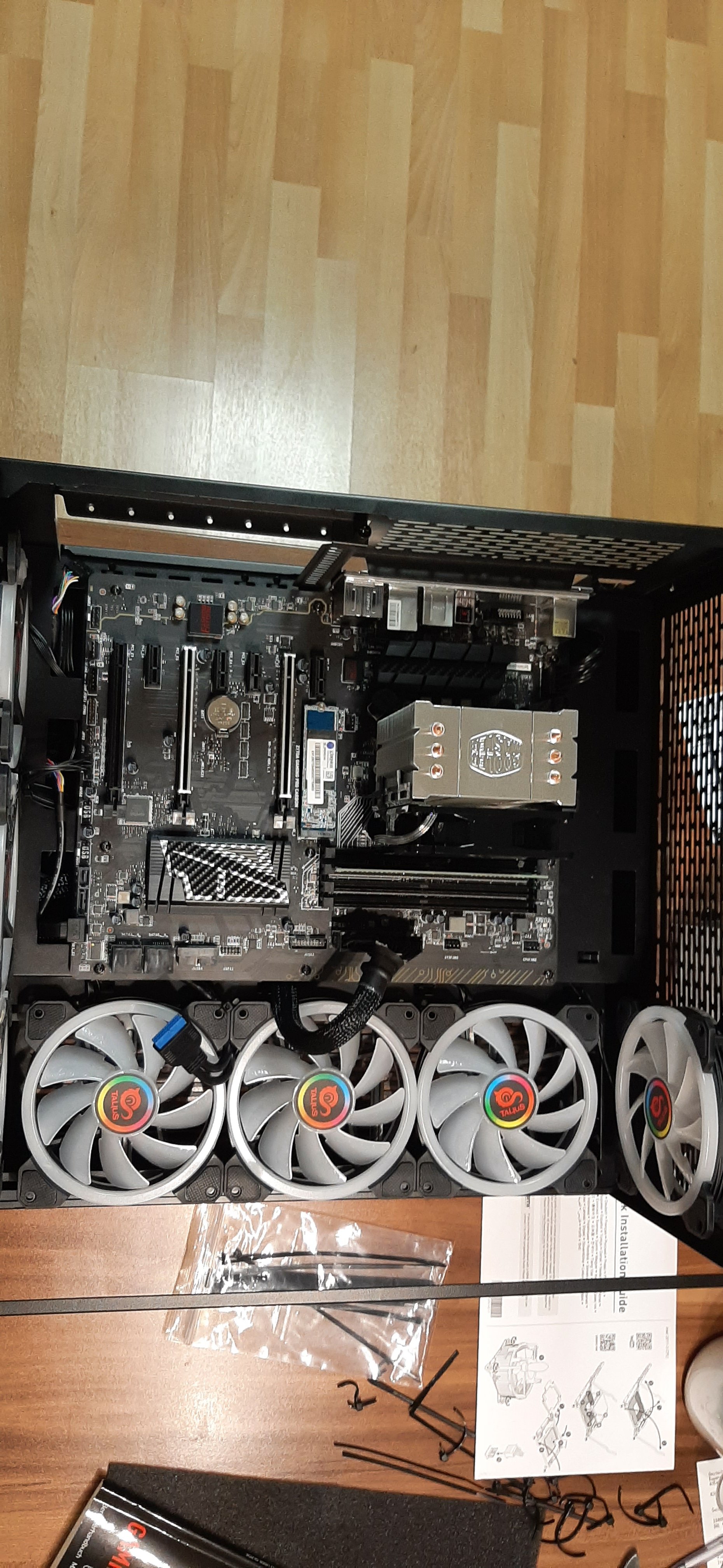

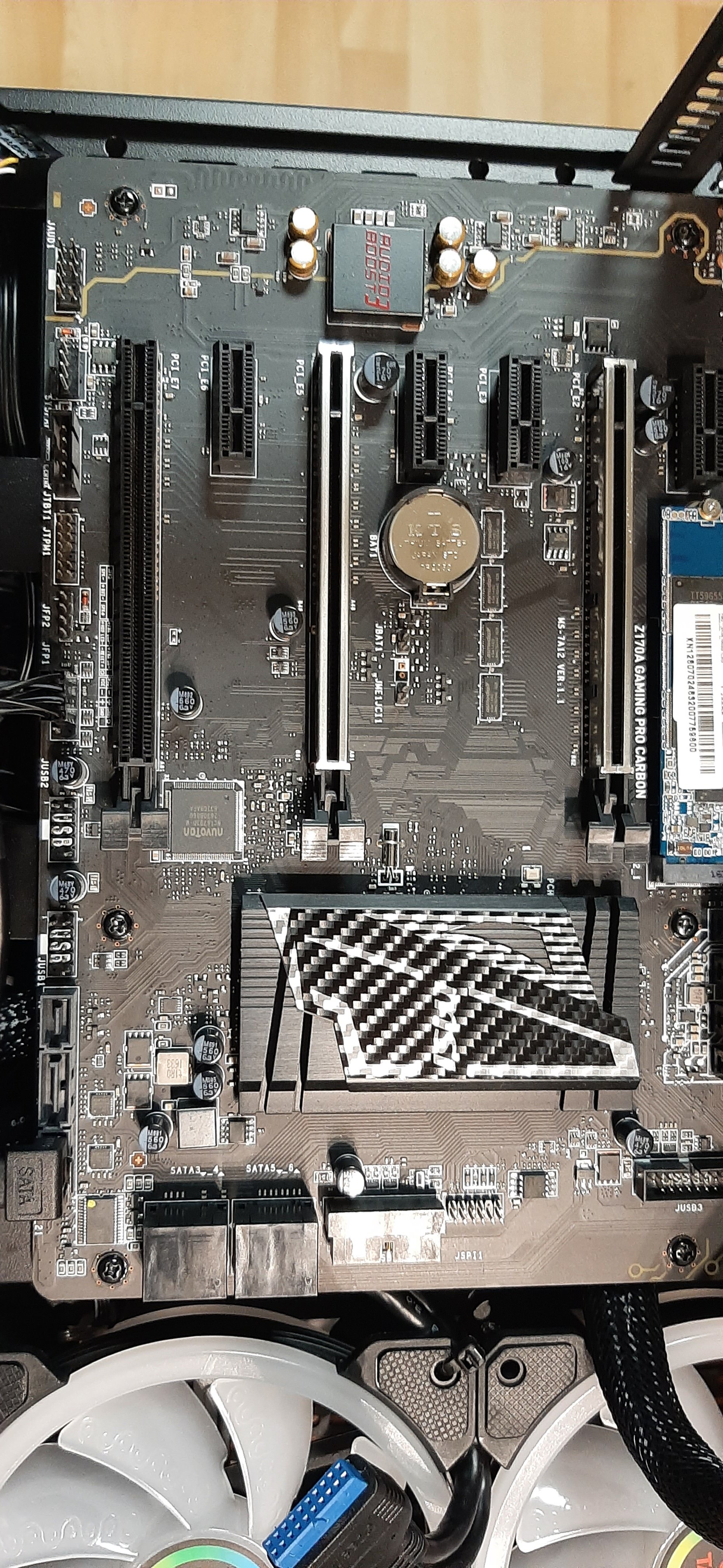

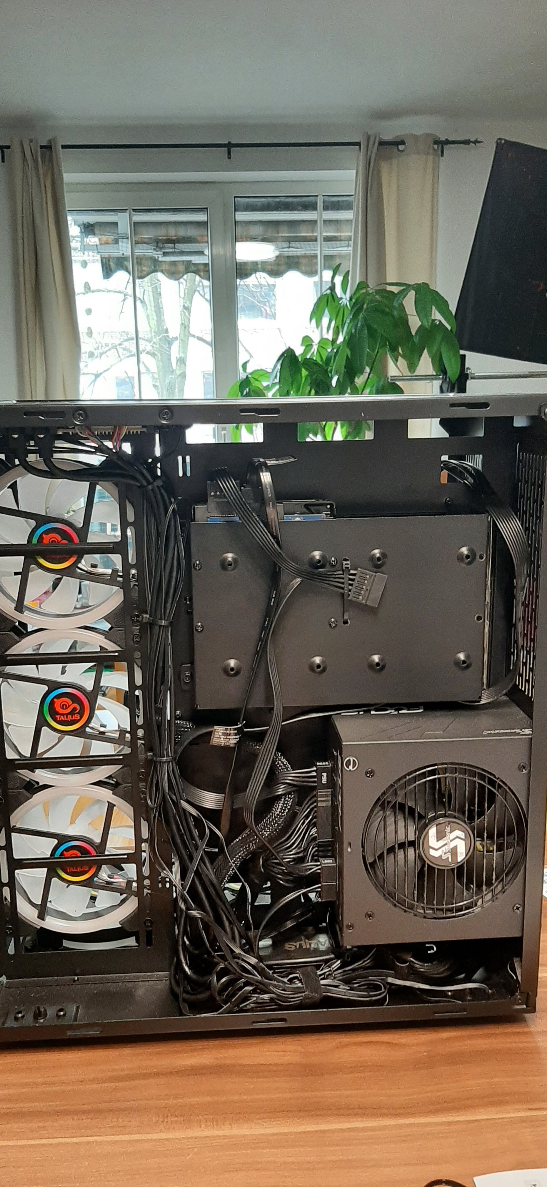

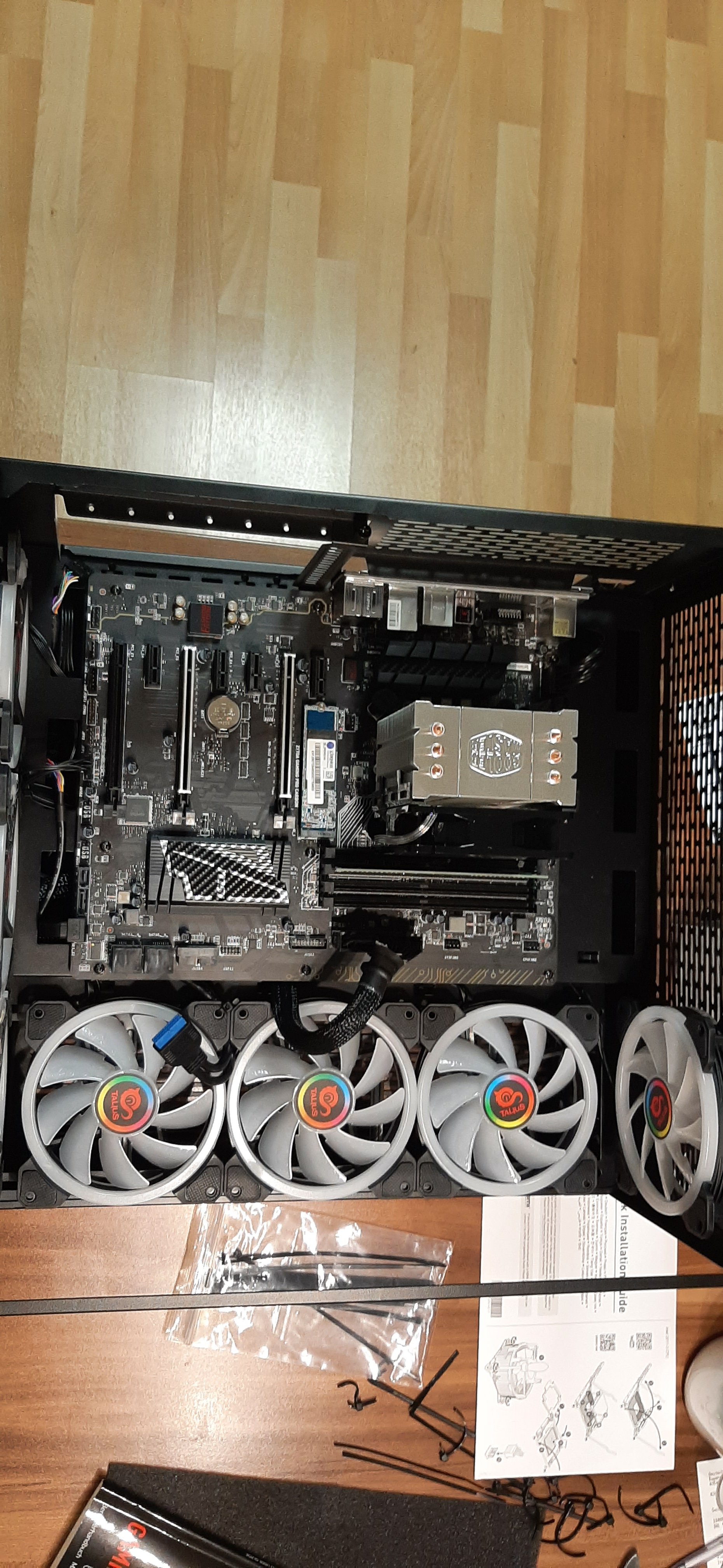

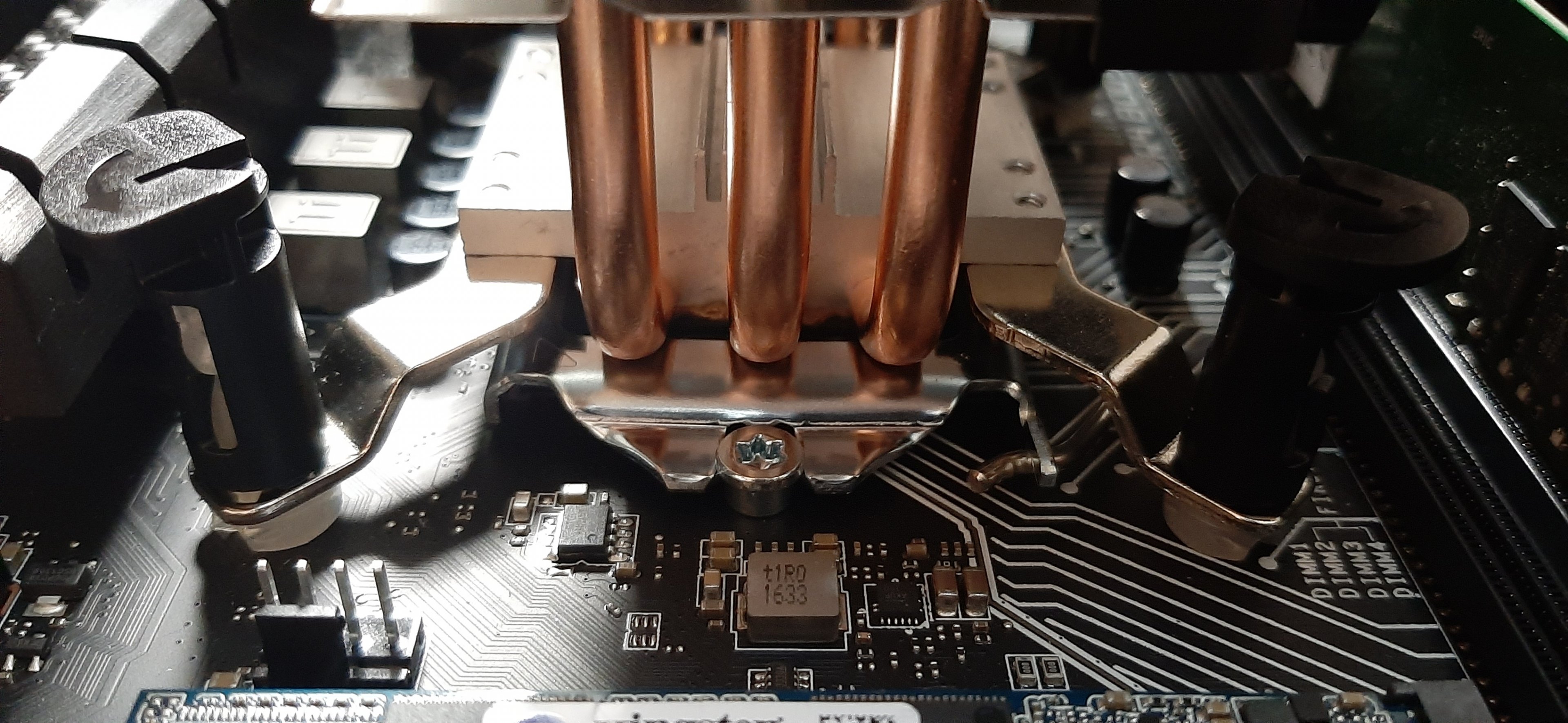

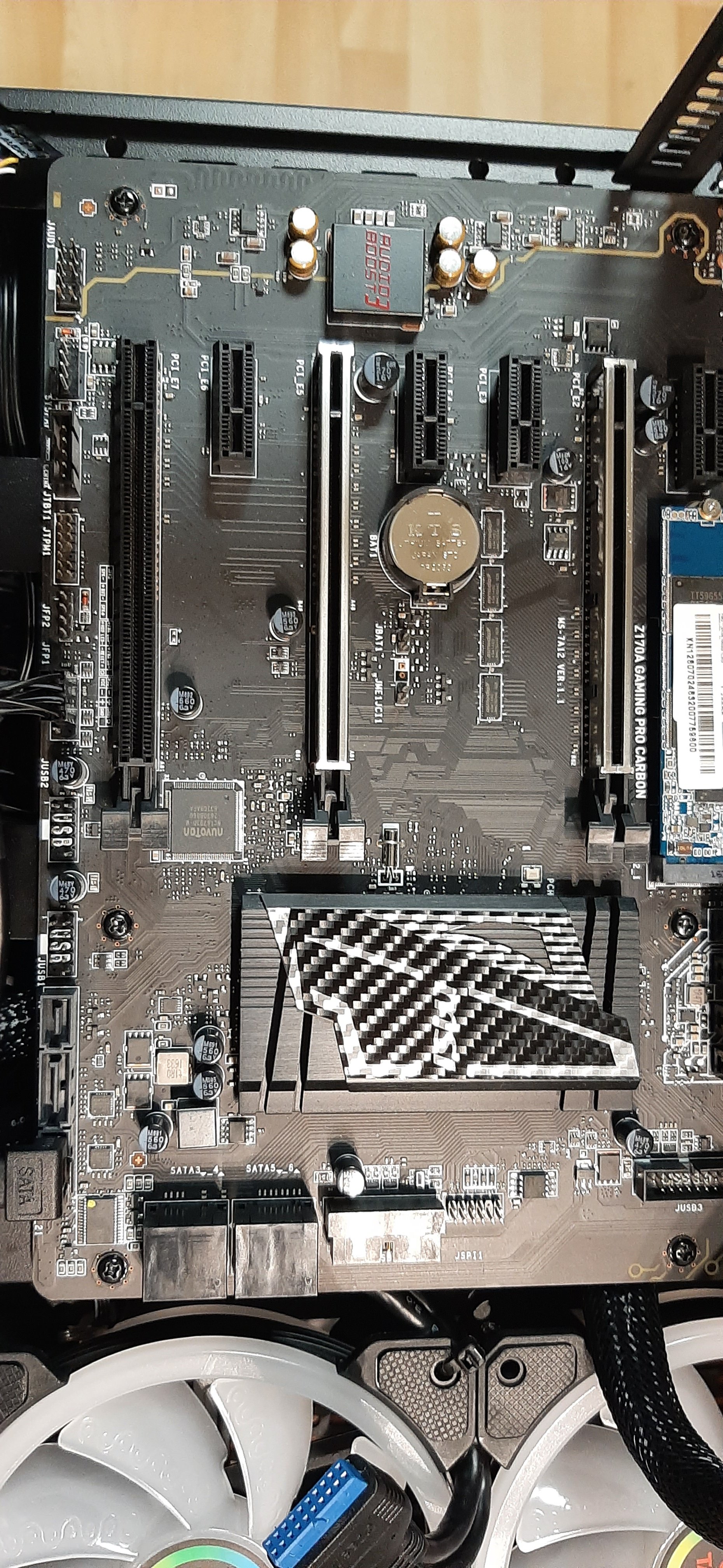

Ich habe mein altes Mainboard (aus einem ACER Fertig PC stammend, siehe Bilder) gegen das oben genannte MB (gebraucht*) getauscht, alles nach Anleitung angeschlossen bzw verbaut.
Dann folgte der Test, an den Strom angeschlossen, PSU angeschaltet und power gedrückt, der PC geht dann für fast eine Sekunde an, die Mainboard LEDs, CPU Lüfter sowie alle Talius Lüfter starten kurz, dann geht der PC sofort wieder aus.
*ob das MB bereits einen Defekt hatte wurde mir vom Verkäufer als Nein bestätigt, jedoch ist der Verkäufer mir fremd, also keine 100% Sicherheit.

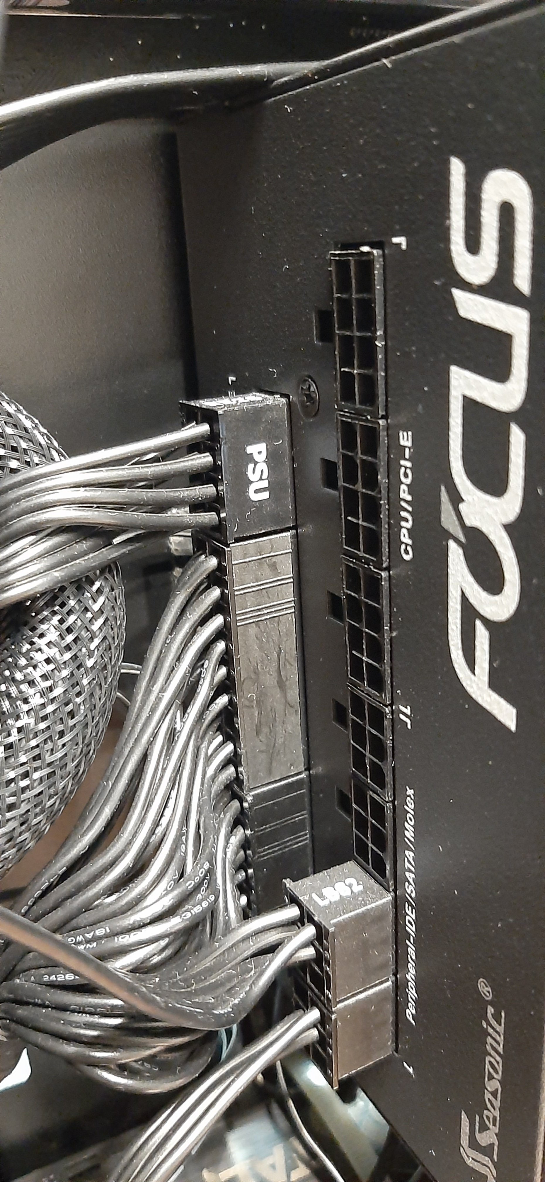

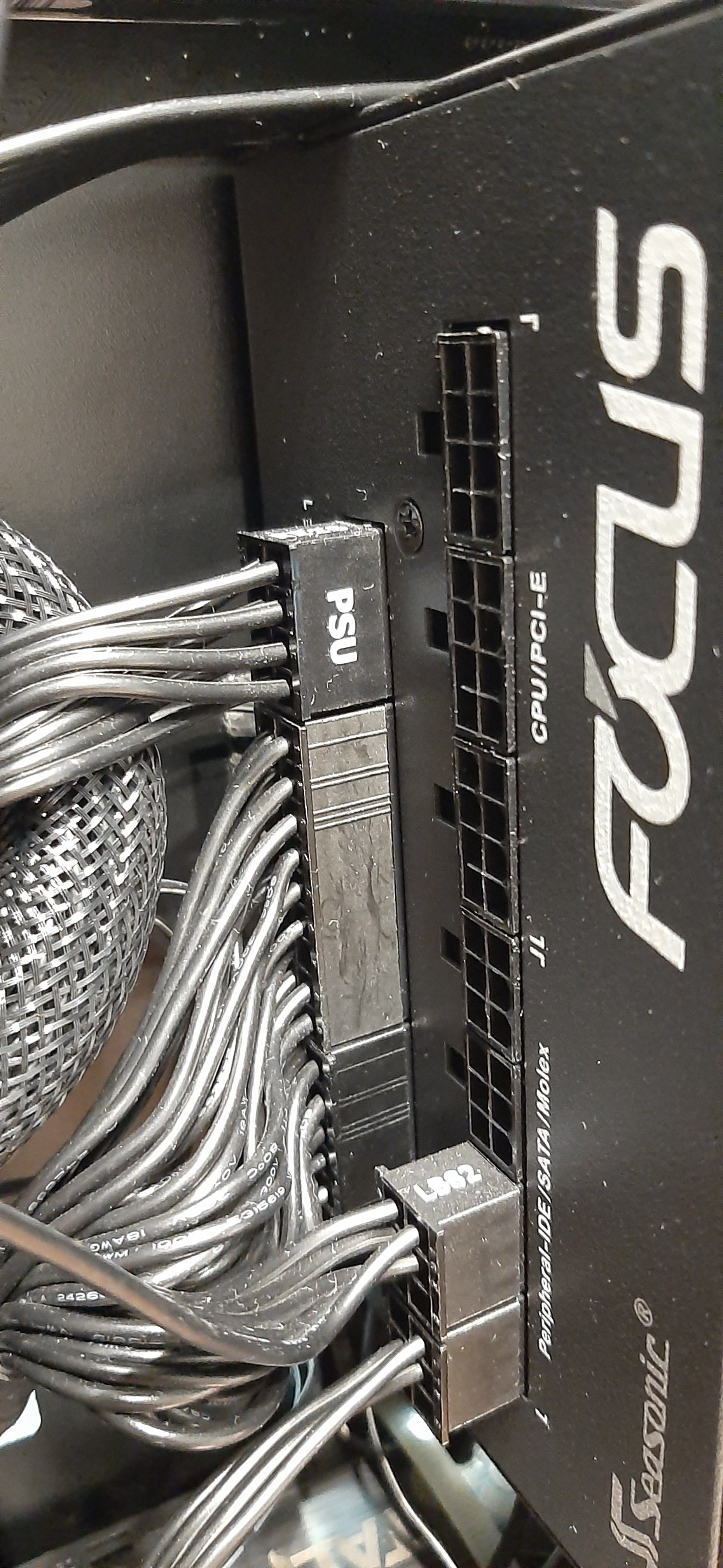

  • PSU getestet (Teststecker vom hersteller genutzt) klappt ohne Probleme, PSU sowie alle Talius Lüfter laufen.
  • MB ausgebaut und geguckt ob kontakt zwischen MB und Gehäuse da ist, keine Erhöhung oder anderes, das kontakt herbeiführen könnte gefunden.

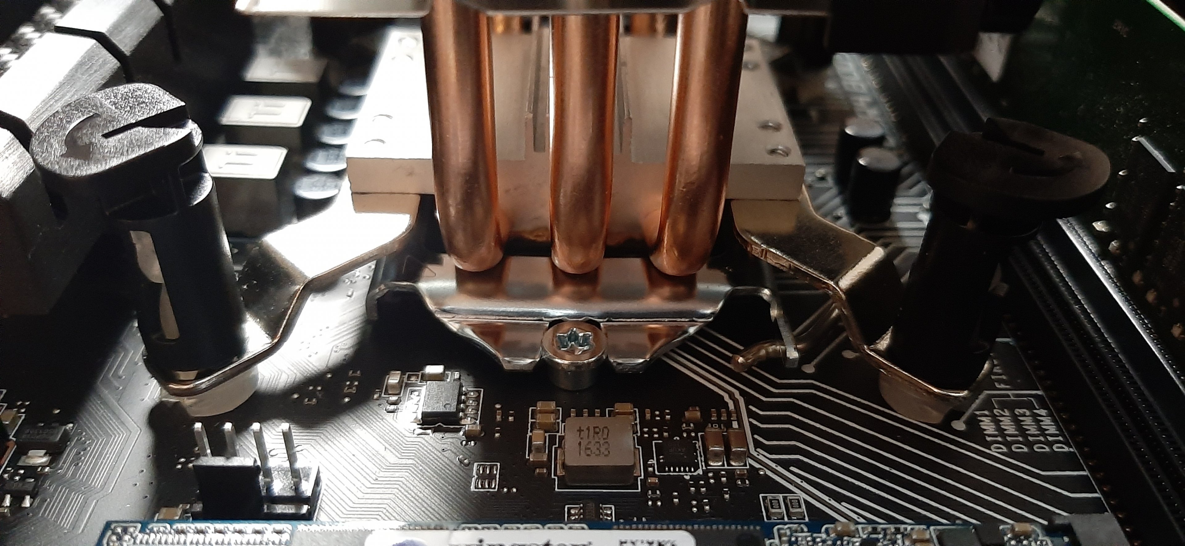

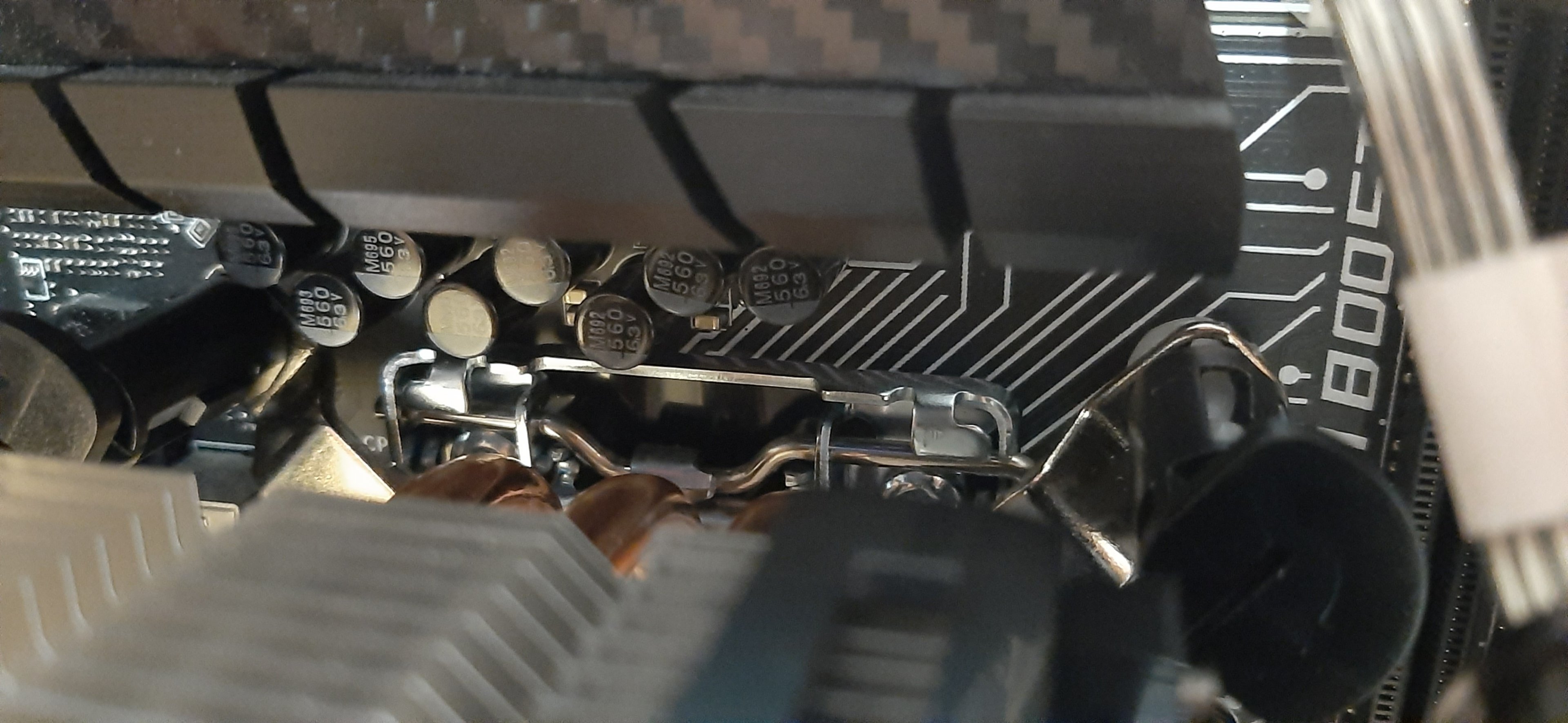

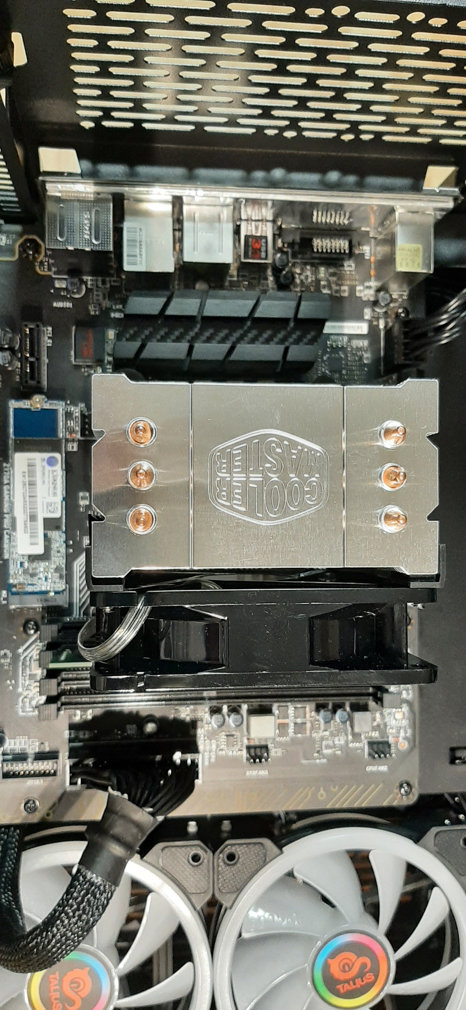

  • CPU Lüfter ausgebaut, paste sah gut verteilt aus, sicherheitshalber paste noch mal gewechselt, keine Änderung am Zustand.

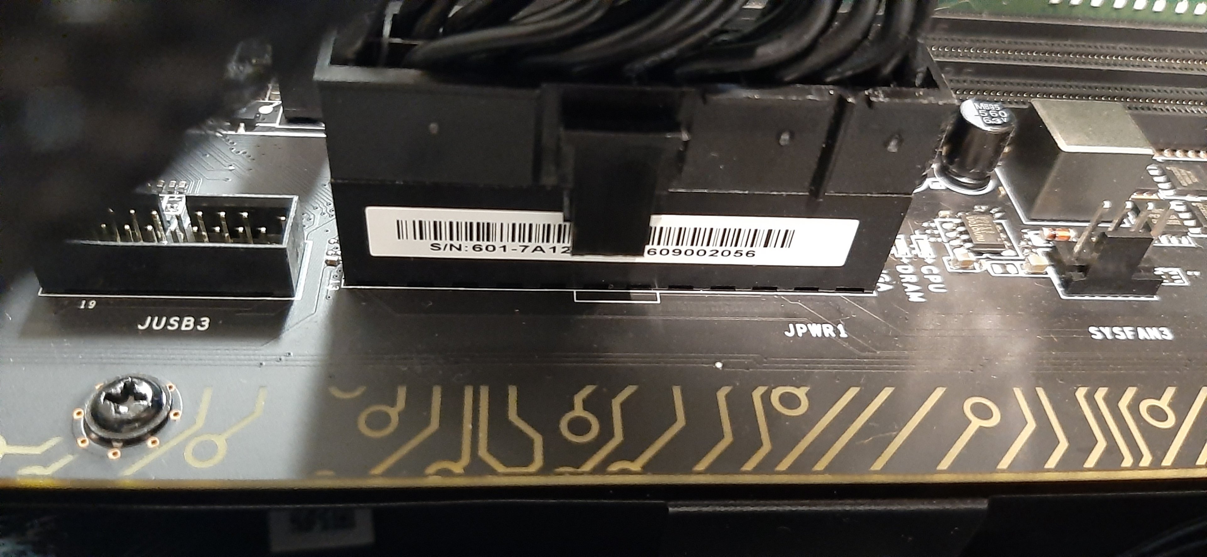

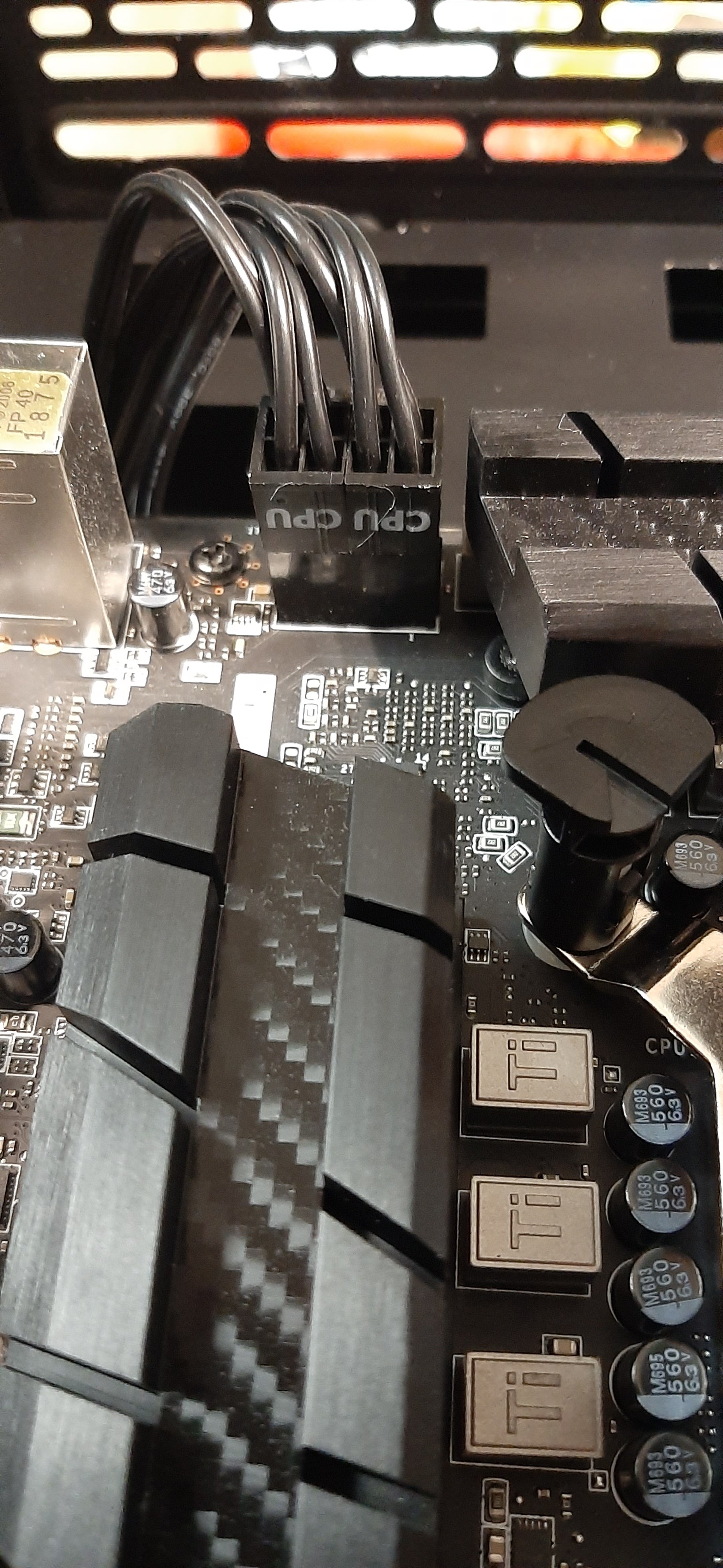

  • Nur das nötigste angeschlossen, CPU 4+4 Stecker sowie der 24er Stecker und die Boot HDD über SATA und das Frontpanel angeschlossen, auch ohne GPU, gab die selbe Reaktion.

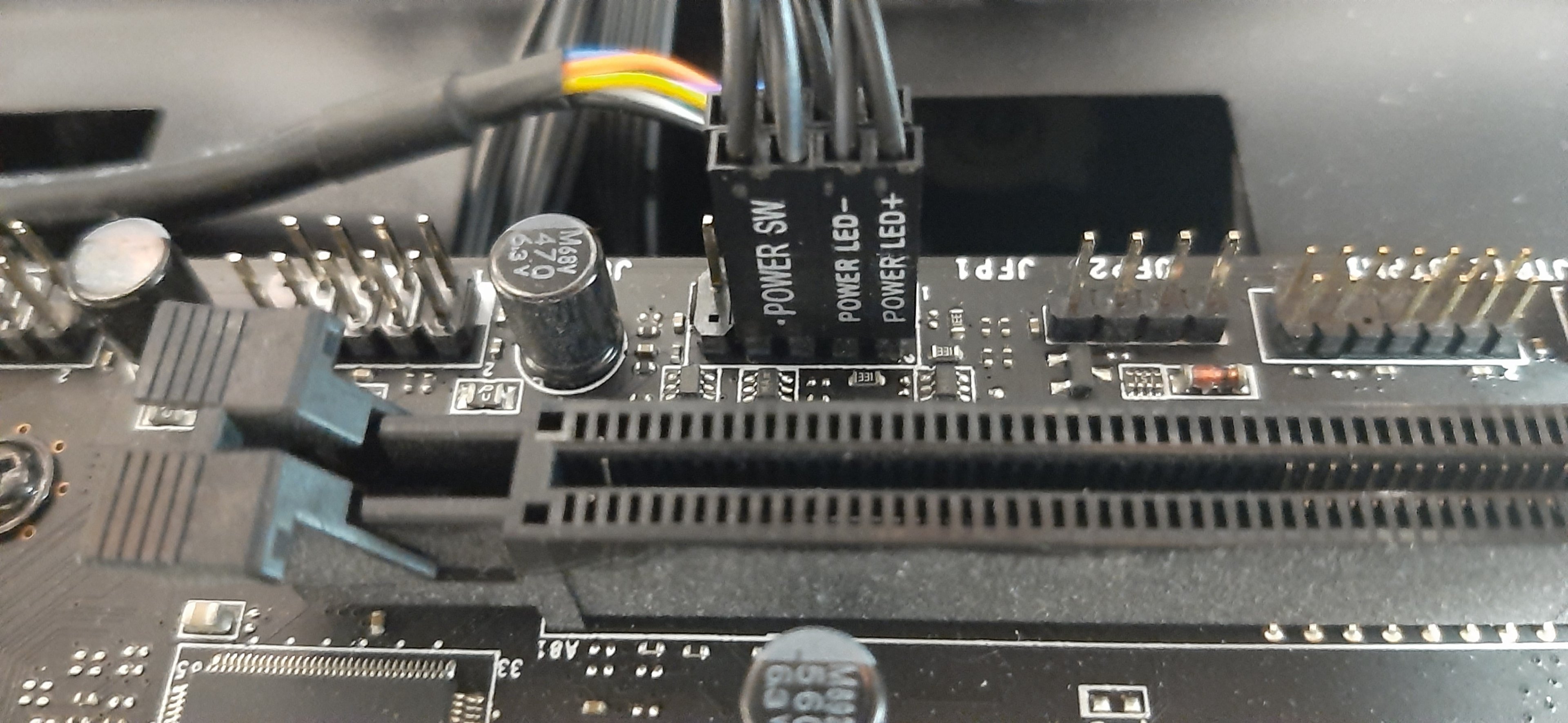

  • noch mal alle Frontpanel Stecker auf richtigen Sitz geprüft, Pluspole geprüft, war alles laut Anleitung, keine Änderung an Zustand.
Ich versuche so gut es geht Bilder anzuhängen, ggf. Einfach noch mal nachhaken, auch sollte ich wichtige Details oben vergessen haben.
Hoffe jemand hat noch Ideen, ich steh auf dem Schlauch, nächste und letzte Option für mich wäre das alte MB wieder einzubauen.

Ja das war dumm von Intel. Trotzdem beim nächsten Mal lieber nochmal im Form nachfragen VOR dem Kauf.
Ja, dass Mainboard passt ganz einfach nicht zur CPU.
Für den Core i5-8400 brauchst du ein Mainboard mit B3xx, H3xx, Q3xx oder Z3xx Chipsatz.
Der Z170 Chipsatz ist zu alt.
Tjoar, das ging fix, hätte jetzt nicht erwartet, dass es beim selben sockel einen Unterschied gibt aber man lernt ja bekanntlich nie aus.. 🤦‍♂️
Hätte aber auch ehrlich gesagt als letztes einen nicht unterstützen CPU erwartet, da es sofort wieder ausgeht, bin jetzt eher von Mechanisch/Elektrischen Fehlern ausgegangen (Kurzschluss, falsch angeschlossen etc).
Naja danke für die schnelle Hilfe, dann muss ich mich mal informieren welche Boards passen und da noch mal gucken 🤷‍♂️
alf420 schrieb:
@Fly_by_wire die Z-Boards wird er nicht brauchen da er keine k CPU hat
Das heißt?
Wird nicht funktionieren oder "mit kanonen auf Spatzen geschossen"? Hab nämlich eins gebraucht zum annehmbaren Preis ins Auge gefasst, das mit optisch auch gefällt.
Laut Google soll es den I5 8400 unterstützen.
Zumal das Mainboard einen M.2 Wlan steckplatz hat, der mir gelegen kommt.
