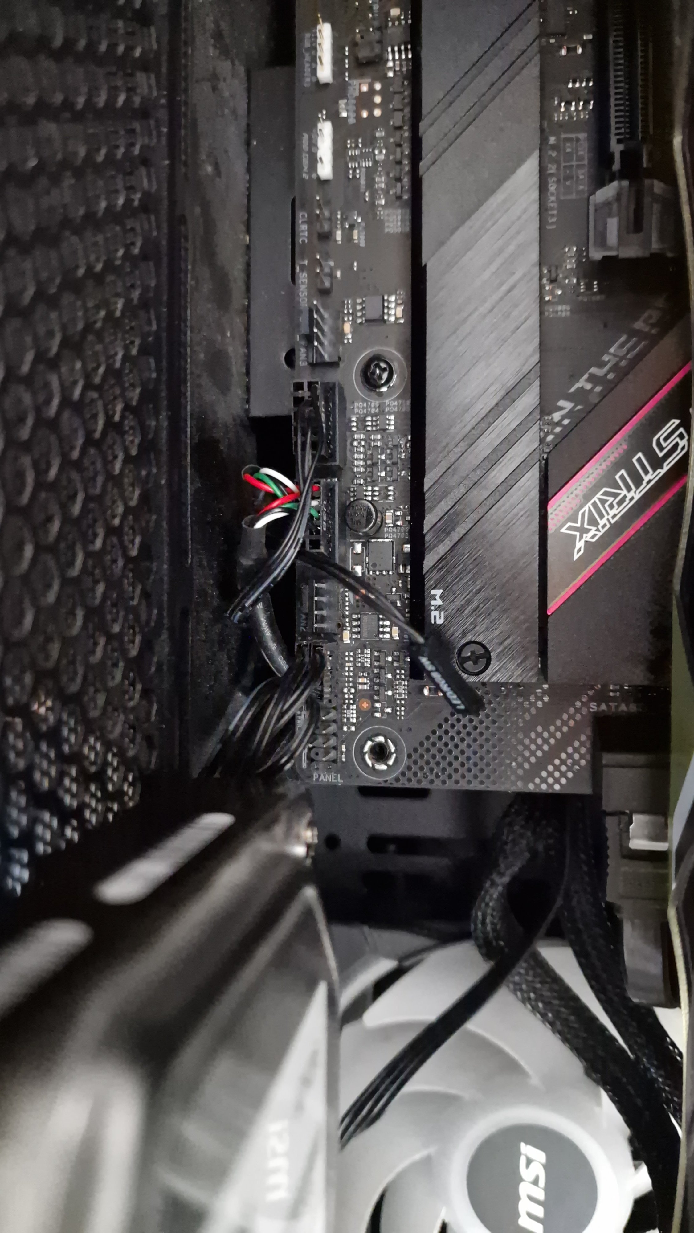

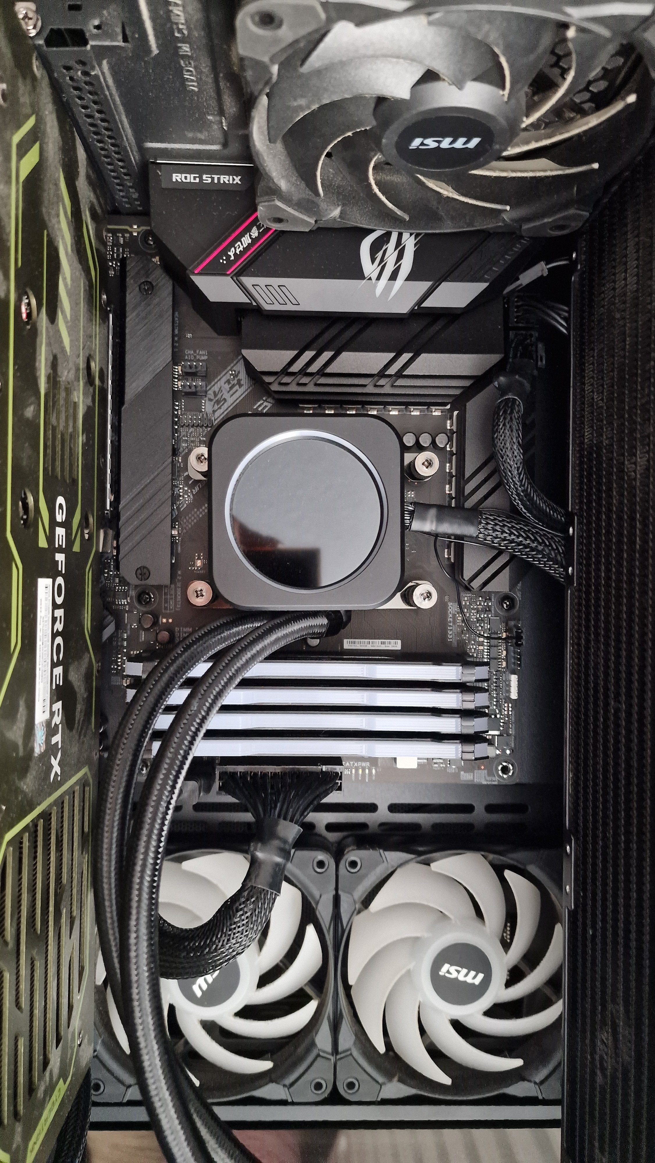

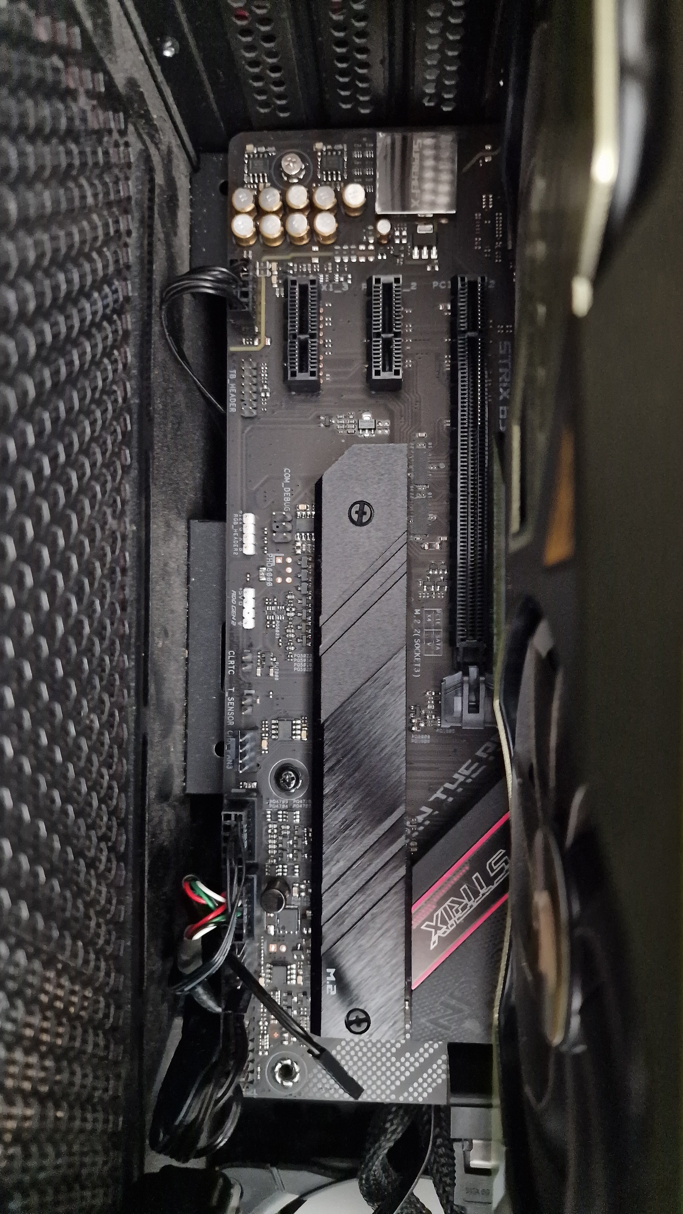

Mach mal Fotos vom Aufbau und von den Anschlüssen am Netzteil und poste die

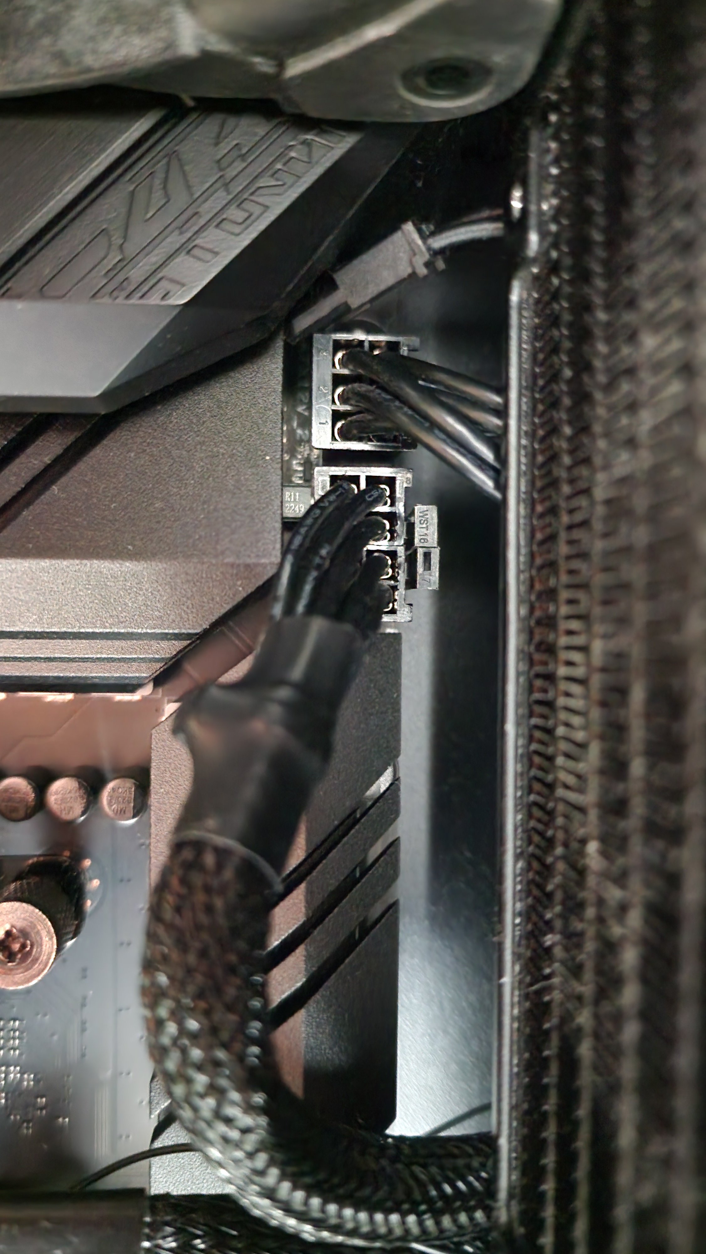

Das einzige was ich mir noch vorstellen kann ist dass ich bei dem einen 4 pin ein 6 pin Anschluss benutzt habe weil ich keinen 4 pin mehr hatte

Welches Mainboard war vorher verbaut?
Na da brauchste dich nicht wundern, der 6-Pin ist für Grafikkarten und anders gepolt. Zieh den ab!
Mind. an der rechten Kante des Boards fehlen 2 Schrauben + ev. die Abstandshalter unterm Board!

Dann nimm bitte den 6+2 der für Grafikkarten ist aus dem Steckplatz für die CPU!
Die CPU läuft auch mit dem 4+4 allein der dafür vorgesehen ist.

Ich hatte es nicht direkt erwartet, aber na gut.
Bitte die Beschriftungen der Kabel immer kontrollieren! Es steht ja drauf wofür es ist.

Der 20+4 mainboardstecker sieht auch irgendwie seltsam aus, als ob da am +4 eine Kante wäre obwohl der in der selben Flucht sein müßte wie der 20
