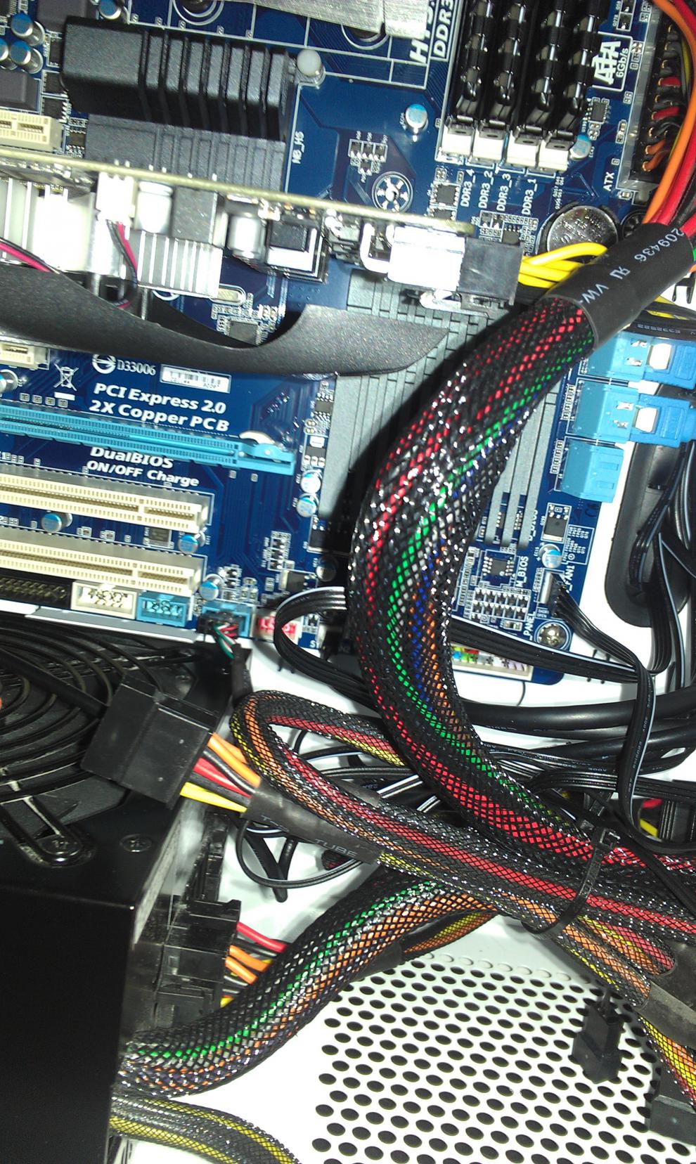

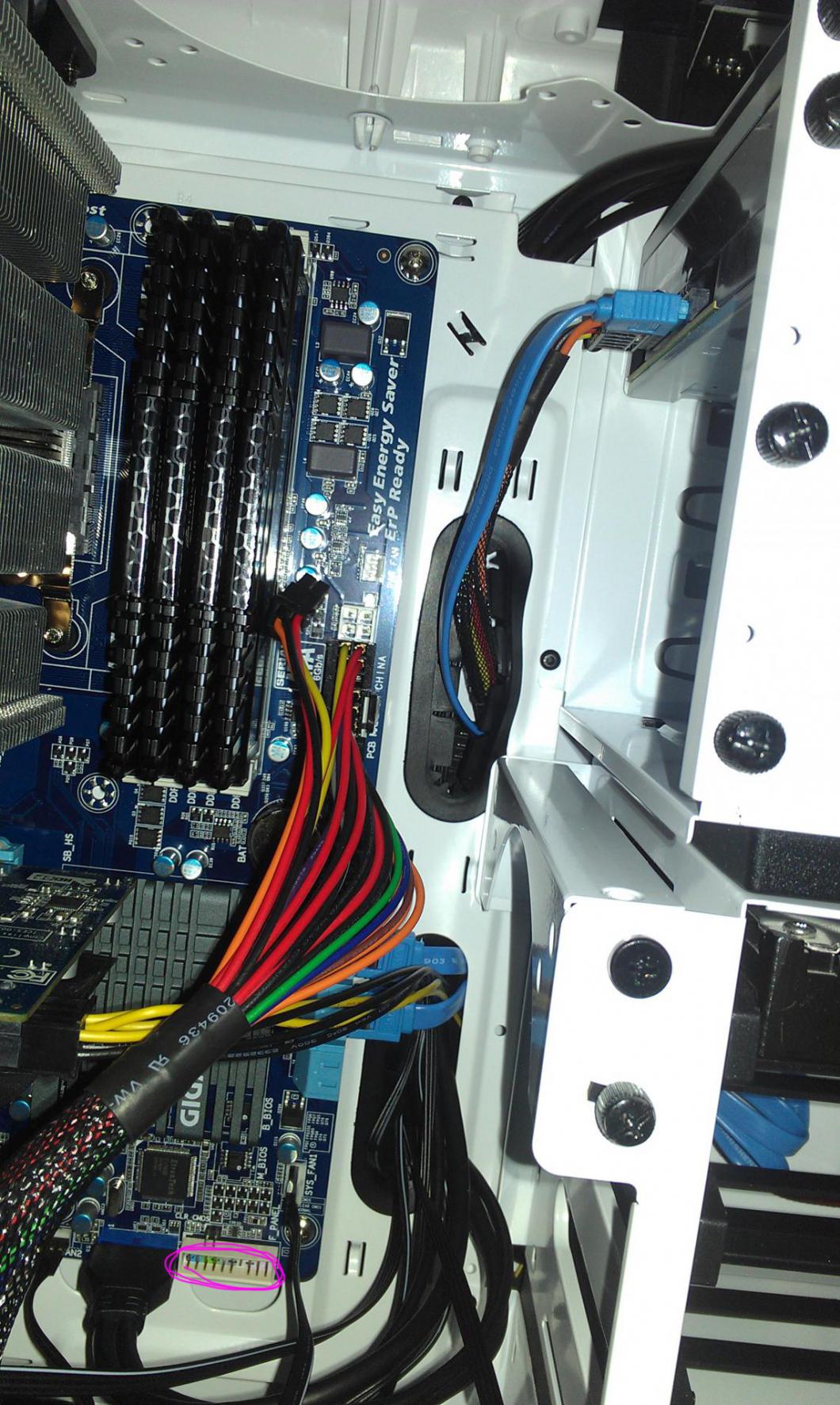

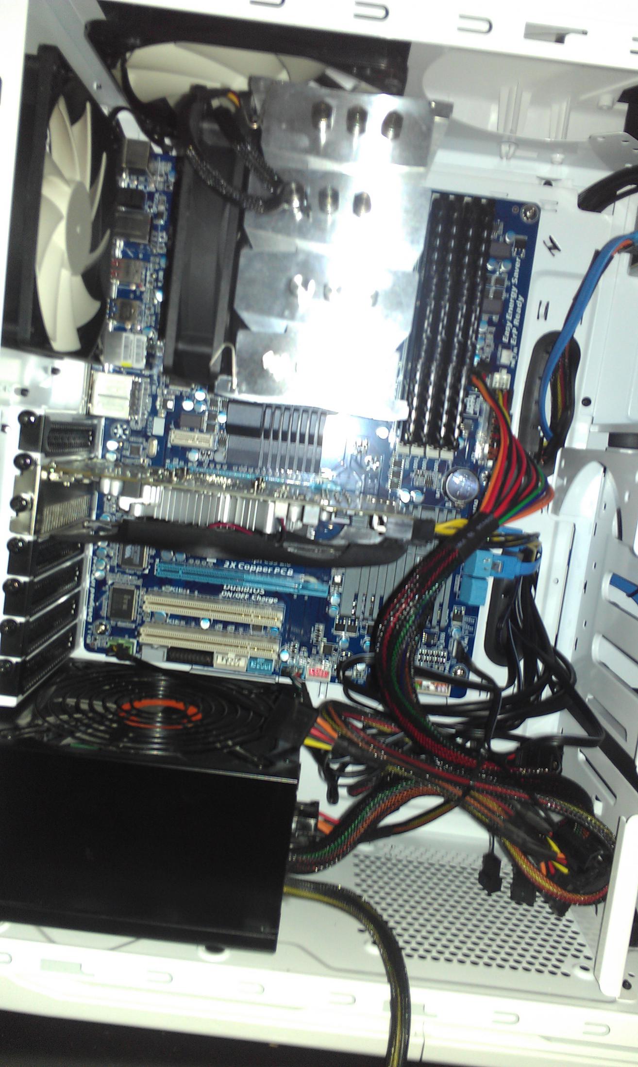

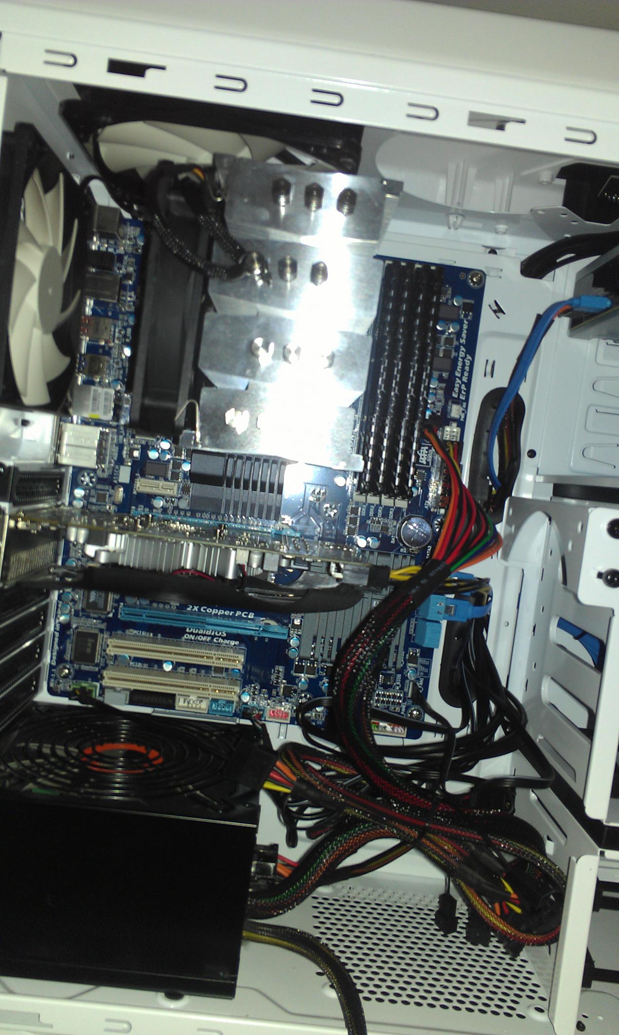

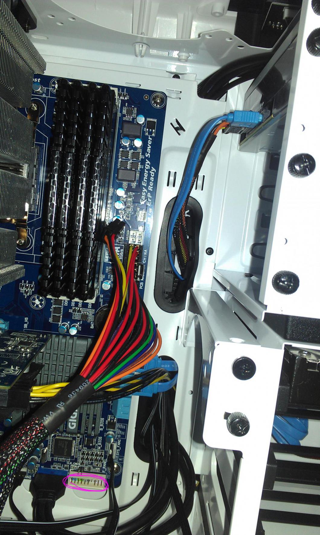

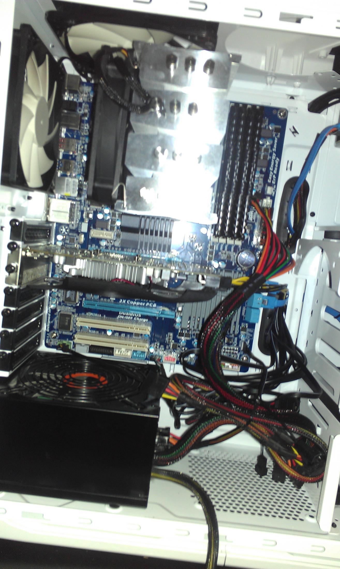

So nun habe ich alles schön zusammengebaut und gesteckt. Ganz gespannt drücke ich auf den Start Knopf und siehe da, es tut sich NICHTS :(
Ich habe mal einige Bilder von meinem System gemacht evntl. habe ich ja Stecker vertauscht und garnicht erst reingemacht.
Ich bitte euch dringend um eure Hilfe und bin für jeden Tipp dankbar!!

Ist der 4/8 Pin oben links (unter dem Lüfter) drin? Beim 24 Pin rechts stecken nur 20 Pin, sollte zwar auch so gehen, aber steck die rein
Der 4/8 Pin?
Wo genau sollte der sein, sorry kenne mich da nicht so gut aus :)
Genau das wollte ich auch sagen... der 24 Pin muß voll belegt sein und der kleine 4/8 Pol Stecker am Mobo benötigt auch einen Anschluss
da fehlt schonmal der kleine 4-polige stecker neben dem ganz großen stecker aufm mainboard. ansonsten seh ich jetzt auf anhieb nichts. kenn dein mainboard aber nicht. ich hatte schonmal ein mainboard von asus welches beim ersten einschalten gut zwei minuten gebraucht hat bis was passiert ist. diente zum initialisieren und stand so auch irgendwo im handbuch.
ATX Stecker nicht richtig angeschlossen (4 Pin Zusatz fehlt), P4/EPS Stecker überhaupt angeschlossen? Zuletzt wäre es auch noch sinnvoll den An/Aus Stecker überhaupt mit dem Board zu verbinden.
Links oben, unter dem Lüfter von deinem Mugen. Der Lüfter sollte auch besser rechts, nach links blasend am Mugen montiert sein, was aber wahrscheinlich wegen deinem sinnlosen RAM nicht geht
Liegt der 4/8 Poler zwischen dem Lüfter vom Kühler und dem Lüfter an der hinteren seite des PC´s?

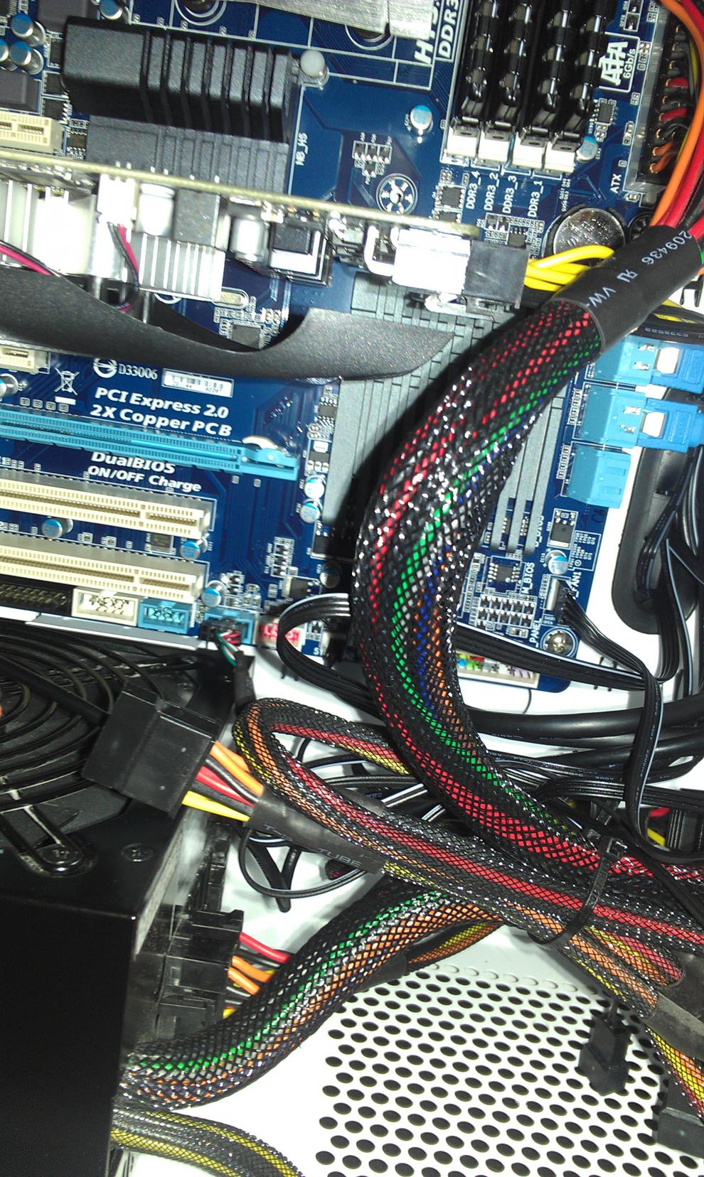

Hast du die Kabel des Gehäuse mit power Switch, Reset Switch, Hdd-LED und Power-LED angeschlossen. Da unten auf Bild 4 ist so ein Steckplatz frei.
P4/EPS?
Oh man ich blicke garnicht mehr durch :)
Der an/aus Stecker müsste aber angeschlossen sein.
Von dem 4/8 Pol Stecker kann ich nur 4 Pole (ich denk mal die heißen so) belegen.
Ja diese ganzen Kabel sind angeschlossen aber der 8-Pin CPU Connector ist bei mir nicht angeschlossen evntl. liegt es daran.
Aber wie gesagt von diesem kann ich nur 4 Pole belgen, in die anderen passt mein Kabel nicht.
sehe ich genau so , sieht aus als wäre das garnicht angeschlossen
und der 24 pol atx stecker gehört voll aufgelegt soweit ich weiß

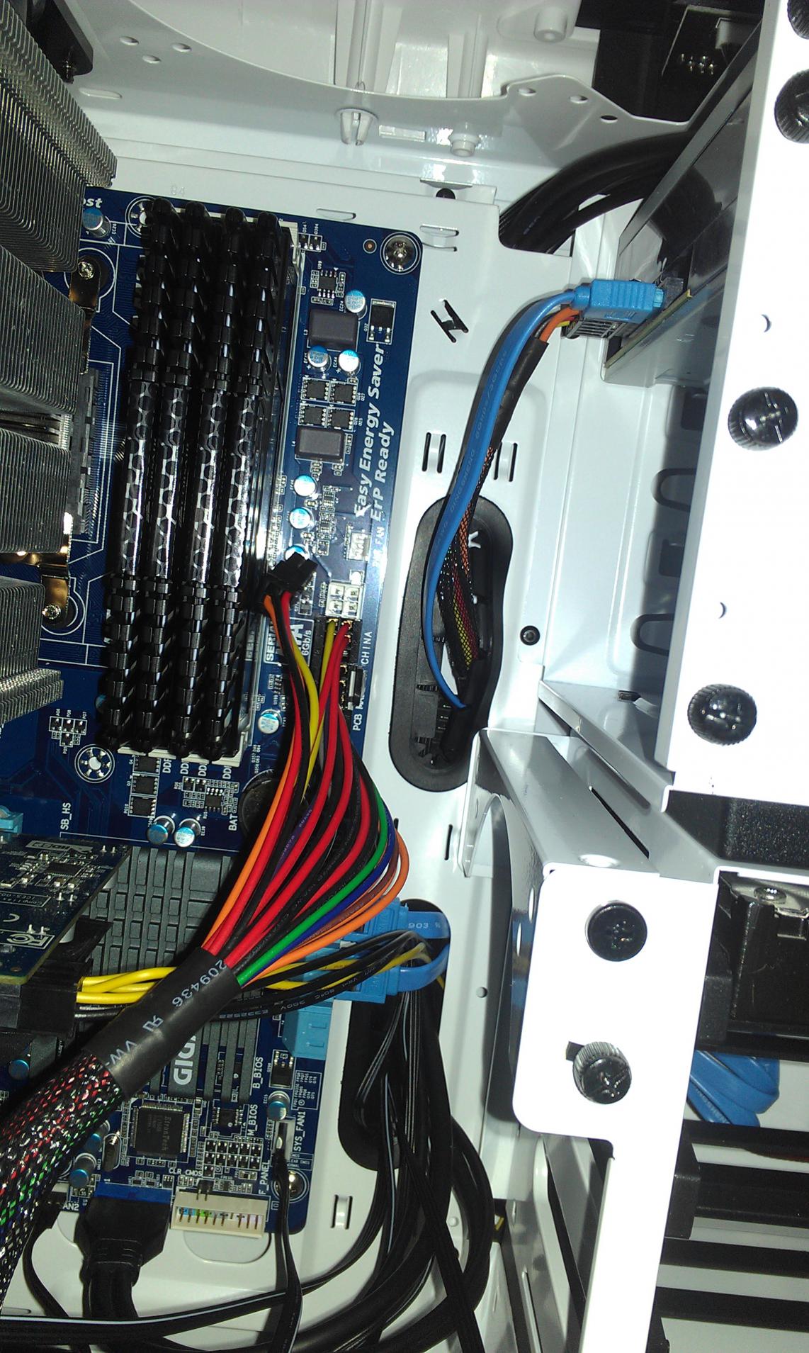

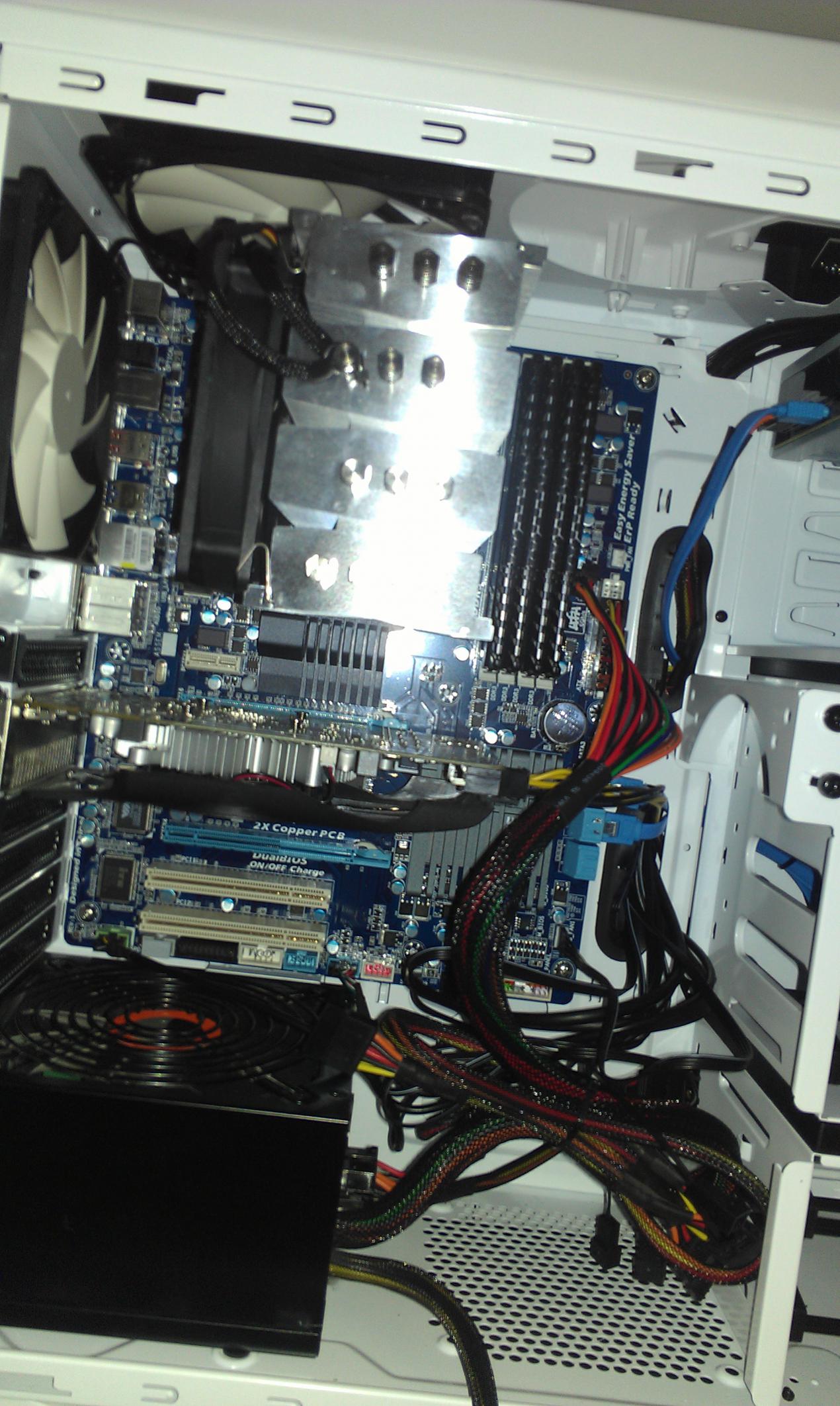

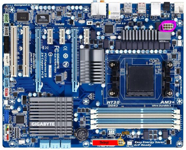

Ich hab mal super Professionell die Fehlerquellen markiert :D
8-Pin Stecker oben Links, 24-Pin ATX Stecker, und zu guter letzt die Anschlüsse für PWR,RST,HDDLED, usw.
4 pol fehlt, lüfter auf die andere seite vom kühler, gehäuse kabel an controllbox (powersw, resetsw,speaker, powerled, hddled) anschliessen, und kabel vernünftig verlegen und dann noch mal versuchen
Danke euch vielmals nun ist das eine problem gelöst doch schon ein anderes da.

Undzwar habe ich im BIOS gesehn das meine CPU Temperatur 45-47° beträgt und das mit dem Mugen 3.
Ja ich habe Wärmeleitpaste drauf getan und auch nicht zuviel oder zu wenig.
Evntl. habe ich ihn etwas fest drauf geschraubt, wobei ich auch darauf geachtet habe.
Woran kann das liegen?
Ahja und momentan ist er ziemlich laut, lässt sich das irgendwie beheben? Nunja es sind die 3 Lüfter vom Case verbaut und der Mugen 3 Kühler aber mein Rechner klingt schon fast wie ein Flughafen :)
Was die Temperatur angeht solltest du, wenn der RAM da nicht im Weg ist, den Lüffter auf die andere Seite des Kühlers montieren und darauf achten das die Luft von vorne nach hinten geblasen wird. Sind der Kühler und die Lüfter ebenfalls neu? Was sind das für Lüfter?
sicher das du den Lüfter von Kühler auf saugend machen willst ?
ich an deiner stelle würde den auf die andere seite des kühlers setzen, so das der luft durch den Kühler durchbläßt
€dit: zumal du den so lassen willst du den auf jeden drehen solltest dann, damit das versorgungskabel vom oberen gehäuselüfter wegkommt, das sieht mir verdammt danach aus, als wenn da nicht viel platz wäre und das antreffen würde
€dit2: und so wie es jetzt ist, daher könnte auch die Lautstärke stammen, die durch die Luftverwirbelung entstehen, da der Prozessorlüfter dem oberen Gehäuselüfter den Luftstrom kaputt macht und umgekehrt der Gehäuselüfter die Luftströmung vom Prozessorlüfter durch die Metalllamellen ablenkt
