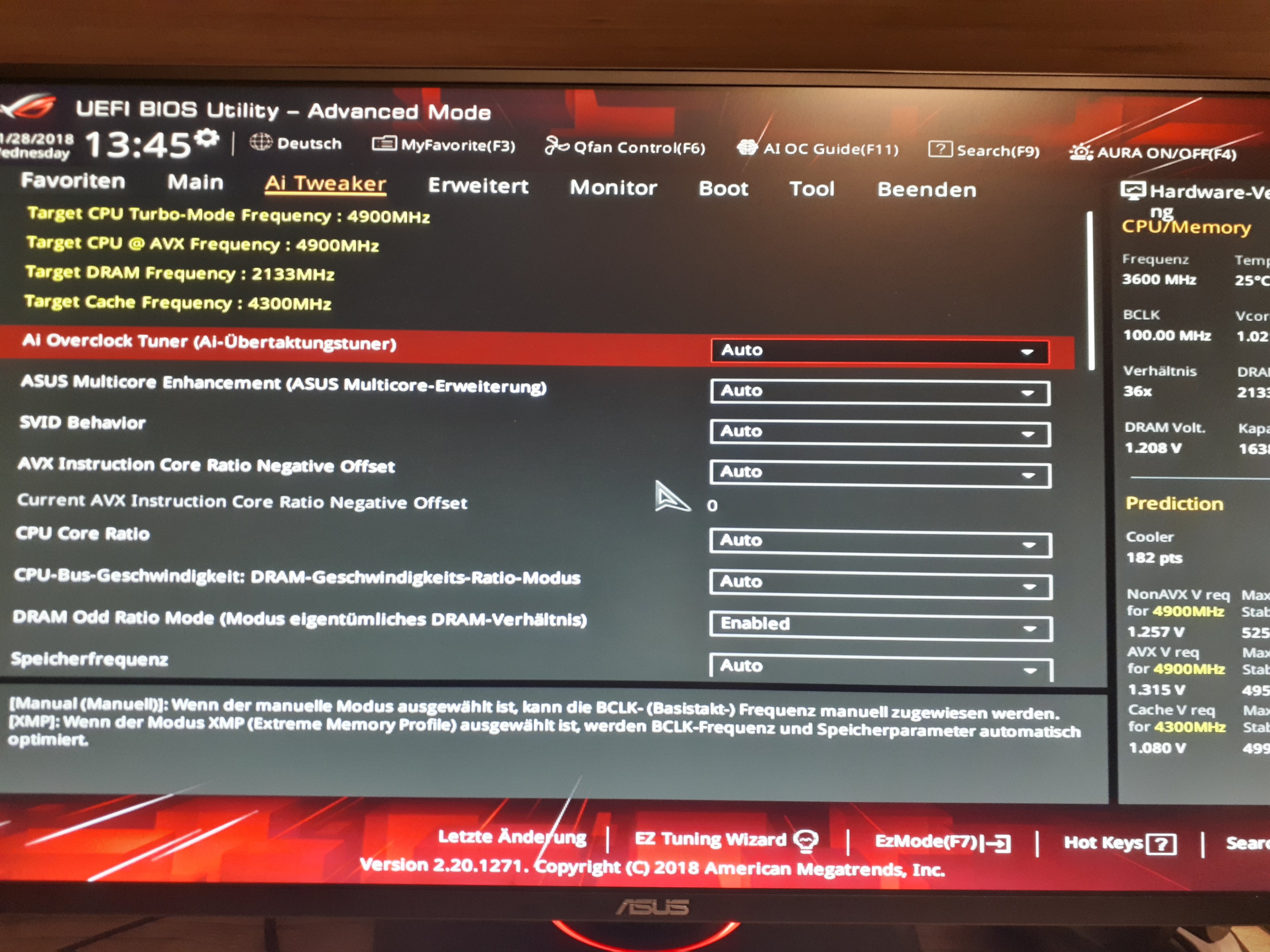

habe heute mein neues Mainboard und meine neue CPU bekommen und gleich alles zusammen gebaut.
Nun habe ich das Problem, dass der PC automatisch ins Bios startet, obwohl er die Festplatte erkennt. Habe das ganze auch noch einmal mit einer anderen Festplatte probiert, welche ebenfalls erkannt wurde, sich allerdings nicht starten ließ. Auf der ersten ist Win 10 Pro bereits vom alten PC installiert und auf der zweiten ist Win 8.1 installiert. Beide funktionierten vorher problemlos. Habe das Bios auch einmal geupdatet, hat aber nichts gebracht. Das Bild zeigt, was angezeigt wird, wenn der PC startet.
Neue CPU: i7 9700k
Neues Mainboard: ASUS ROG Strix Z390-F
GPU: Asus GTX 1080 Ti
Festplatte mit Win10 Pro: Samsung SSD 750 EVO 250 GB
Festplatte mit Win 8.1: Seagate 500GB
Seasonic Focus Plus 550W Gold 80 Plus
2x 8GB DDR 4 2133 MHz von Corsair
