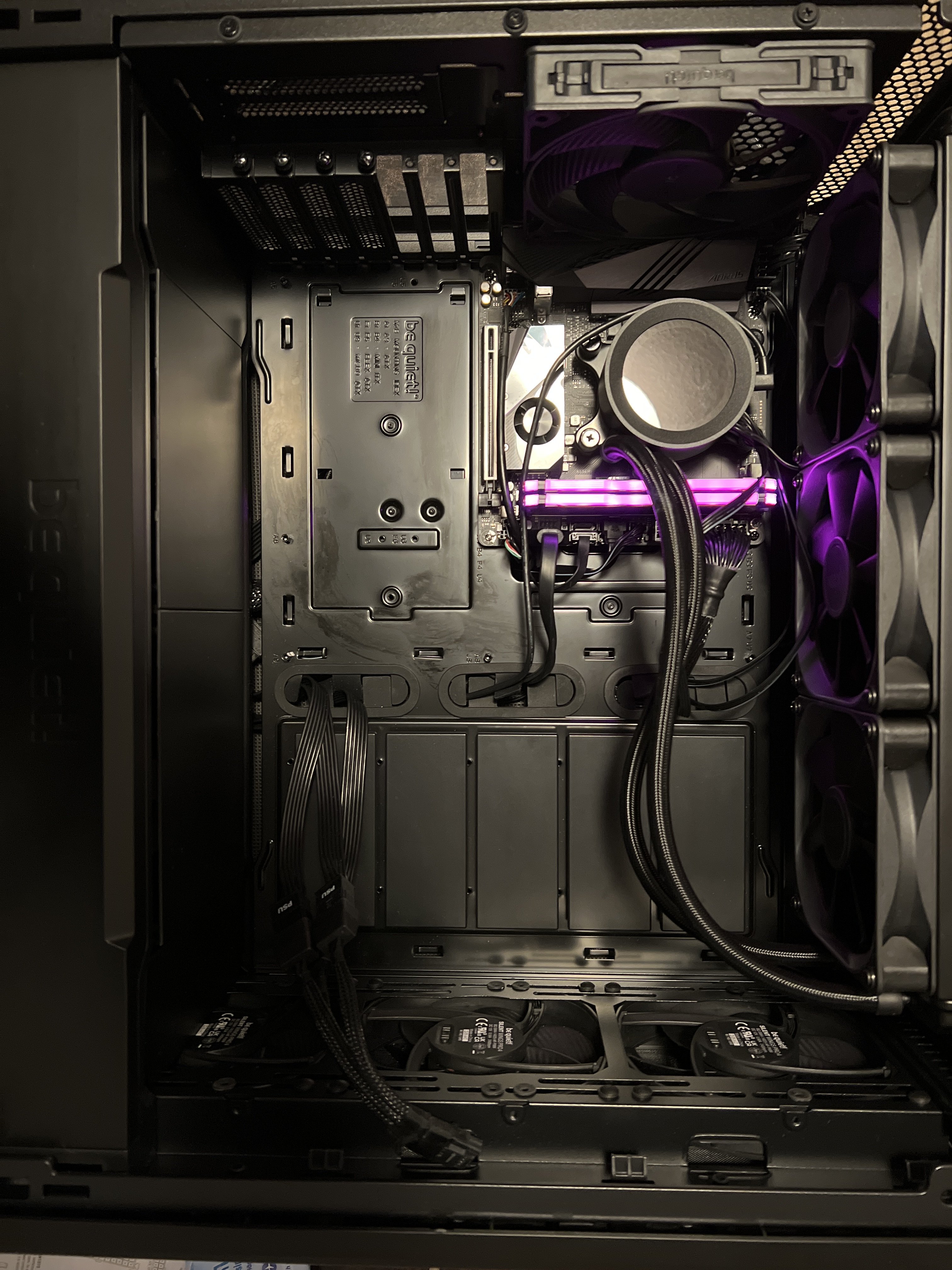

der Zusammenbau war unkopliziert und verlief gut, ich habe mittlerweile öfters die Stecker ausgesteckt und wieder fest rein gesteckt, doch der PC startet nicht mehr! RAM leuchten, was seltsam ist, im ausgeschalteten Zustand sollte das RGB Dreck eigentlich aus bleiben …. wie auch immer, jedes Mal sobald ich das Netzteil anschalte bekommt erst für eine Sekunde der LCD Display der Wasserkühlung kurz Strom und leuchtet, dann schaltet es sich ab und kurze Zeit später leuchten dann die zwei RAM sticks….

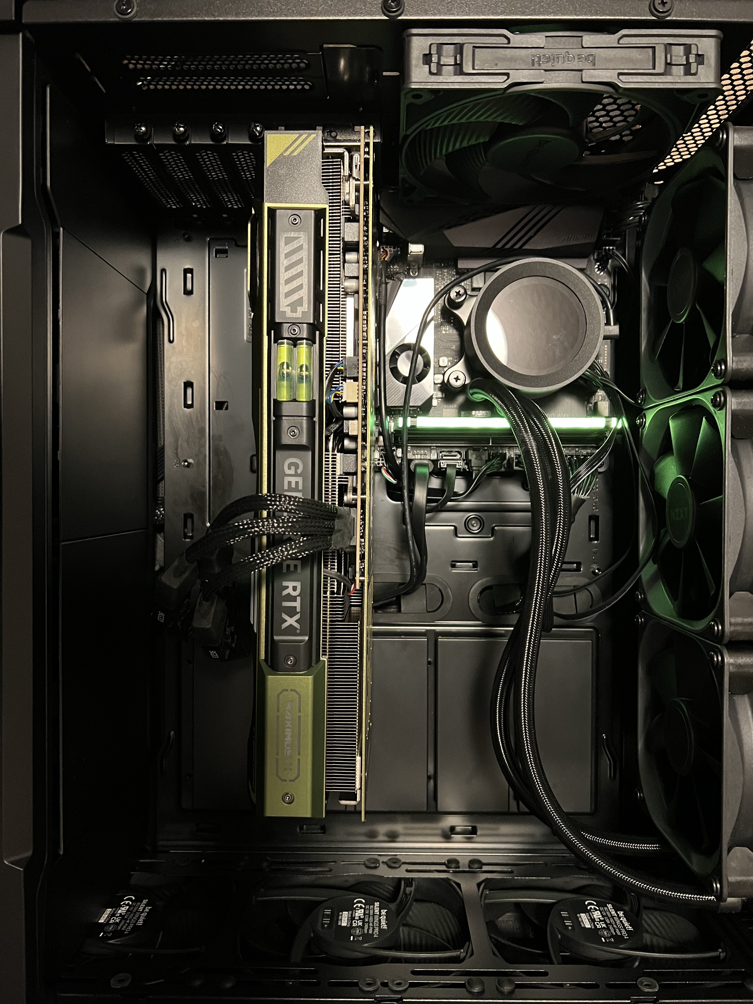

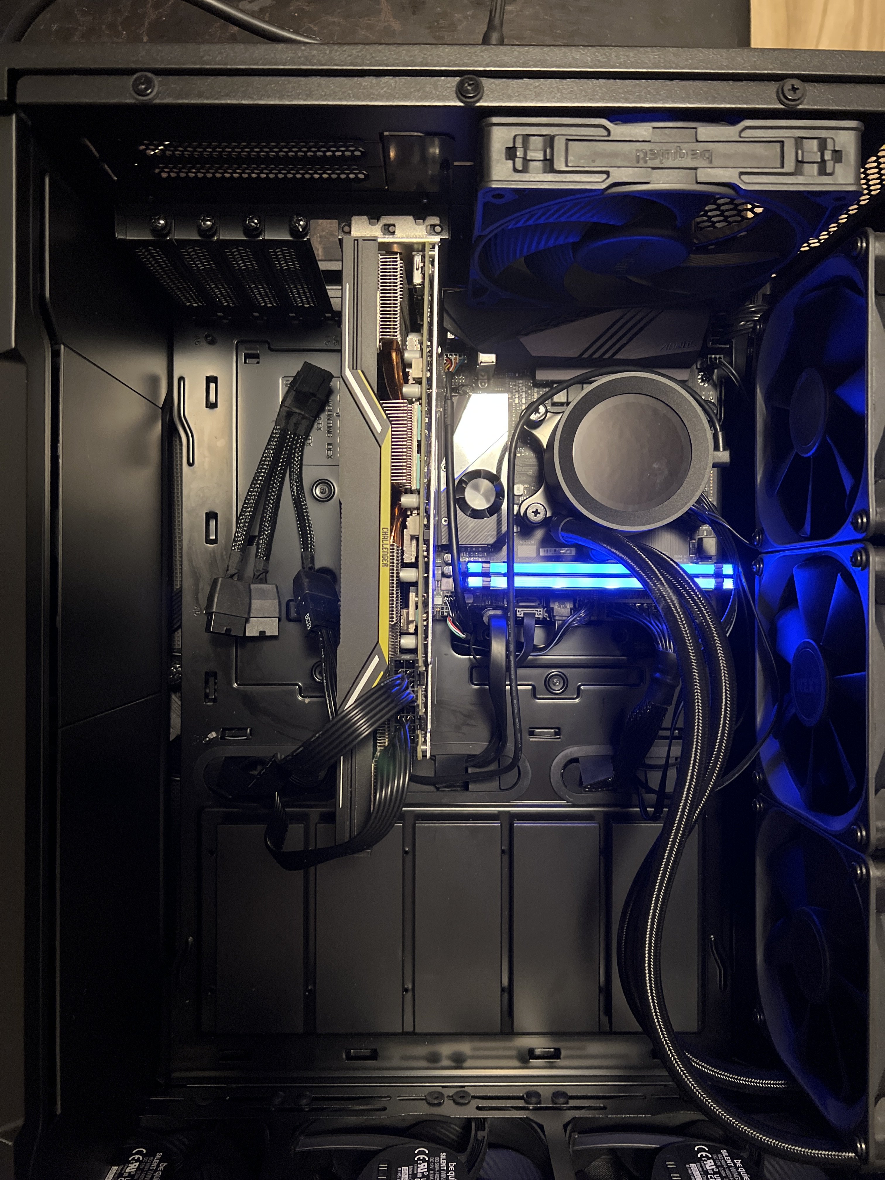

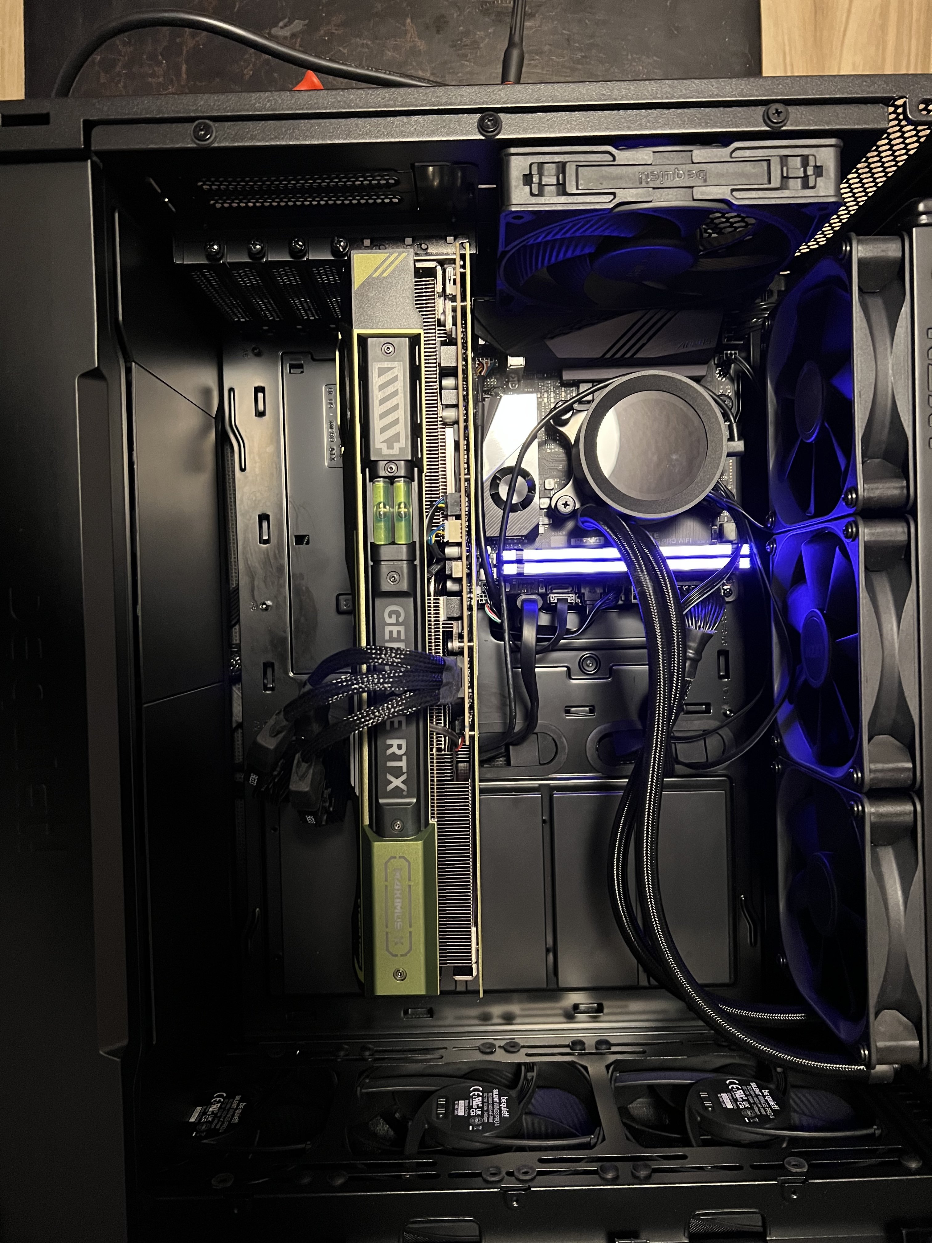

Habe jetzt ein Foto hochgeladen, wo nach dem Anschalten des Netzteils 1Sekunde ein Bild im Display der Wasserkühlung erscheint… dann graka und zwei ram, 1 ram.. kein Unterschied!

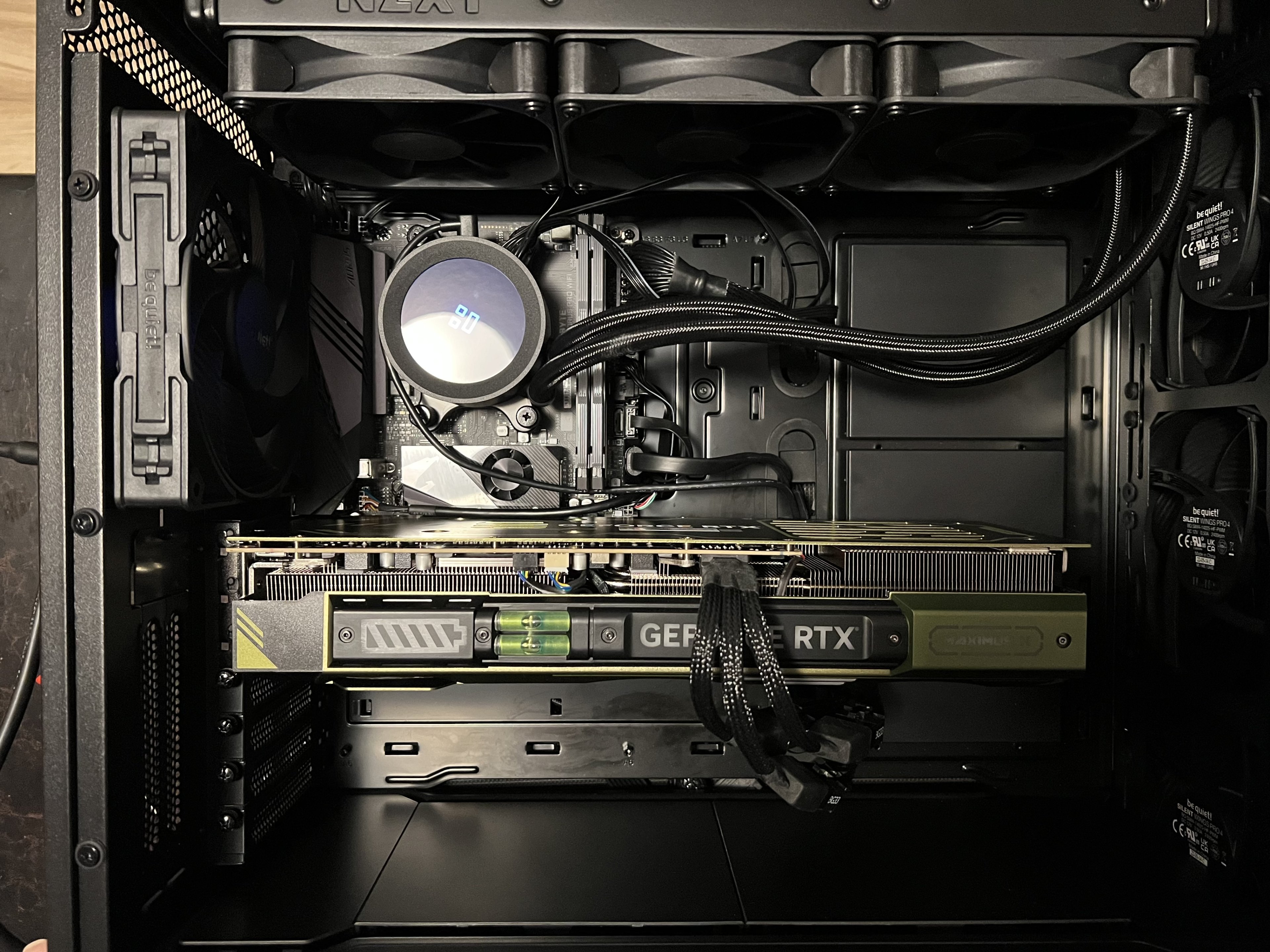

Dass die RTX 4080 kaputt ist kann ich ausschließen weil diese Radeon Grafikkarte (Siehe Bild) sich hier auch nicht anschaltet… das einzige was mir ist die Mainboard die kaputt gegangen sein könnte? Das gute ist, der andere PC hat die gleiche Gigabyte Mainboard.. dass kann ich aber erst morgen testen
