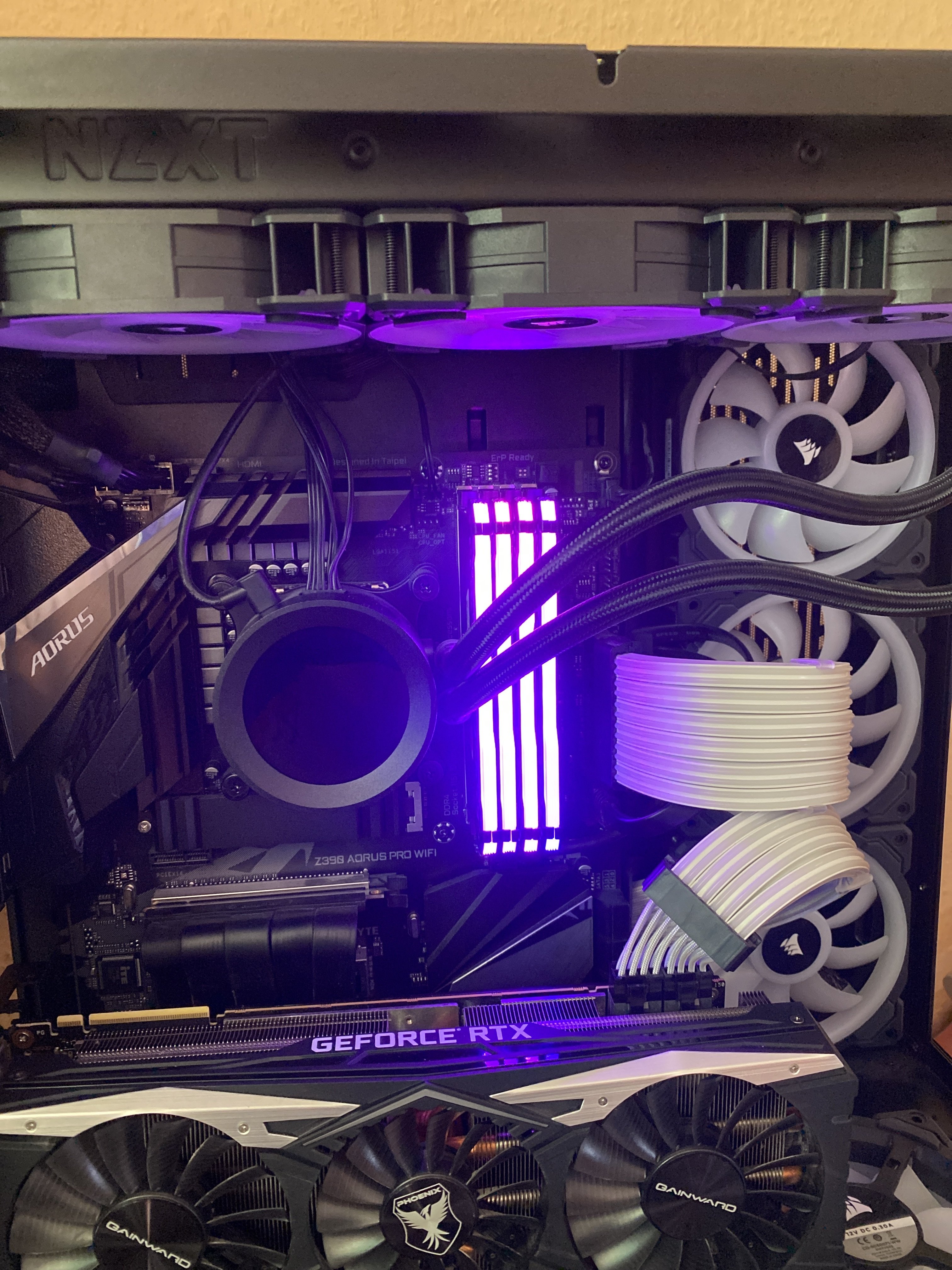

Servus, also mein pc lief jz mittlerweile fast 2 Jahre bis heute früh habe gestern Abend ganz normal pc ausgemacht heute will ich ihn anmachen RAM rgb leuchtet auf pc bootet nicht habe jz gelesen das es ein Test macht bevor er bootet und wenn das RGB leuchtet gibt es ein Problem habe versucht ohne Grafikkarte nur mit einem ramstick Batterie raus vom mainbord und gewartet. Naja wollte mal wissen was man noch machen kann?

Also Stecker sitzen alle gut

Das Board hat Debug Leds ganz unten, die man aber nicht sehen kann wegen der vertikal verbauten GPU .
Könnte mir auch vorstellen das es da Probleme gibt mit Riser oder Kabel Extensions .
Auch mal die Onboard Grafik verwenden wenn die Intel CPU eine hat . Zur Not auch mal die Null-Methode probieren .

Also hab jz mal Monitor am MB angeschlossen passiert nichts, wie gesagt jedes Mal leuchten die RAM Sticks die im oberen Bild angezeigten LEDs leuchten auch nicht…
Habe es jz auch mal ohne die Riser probiert ohne Erfolg auf beiden slots auf dem MB
