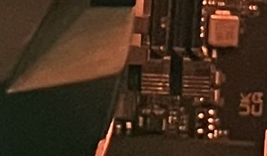

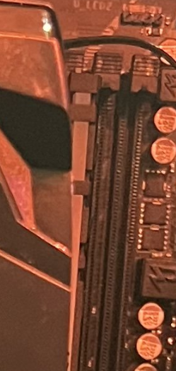

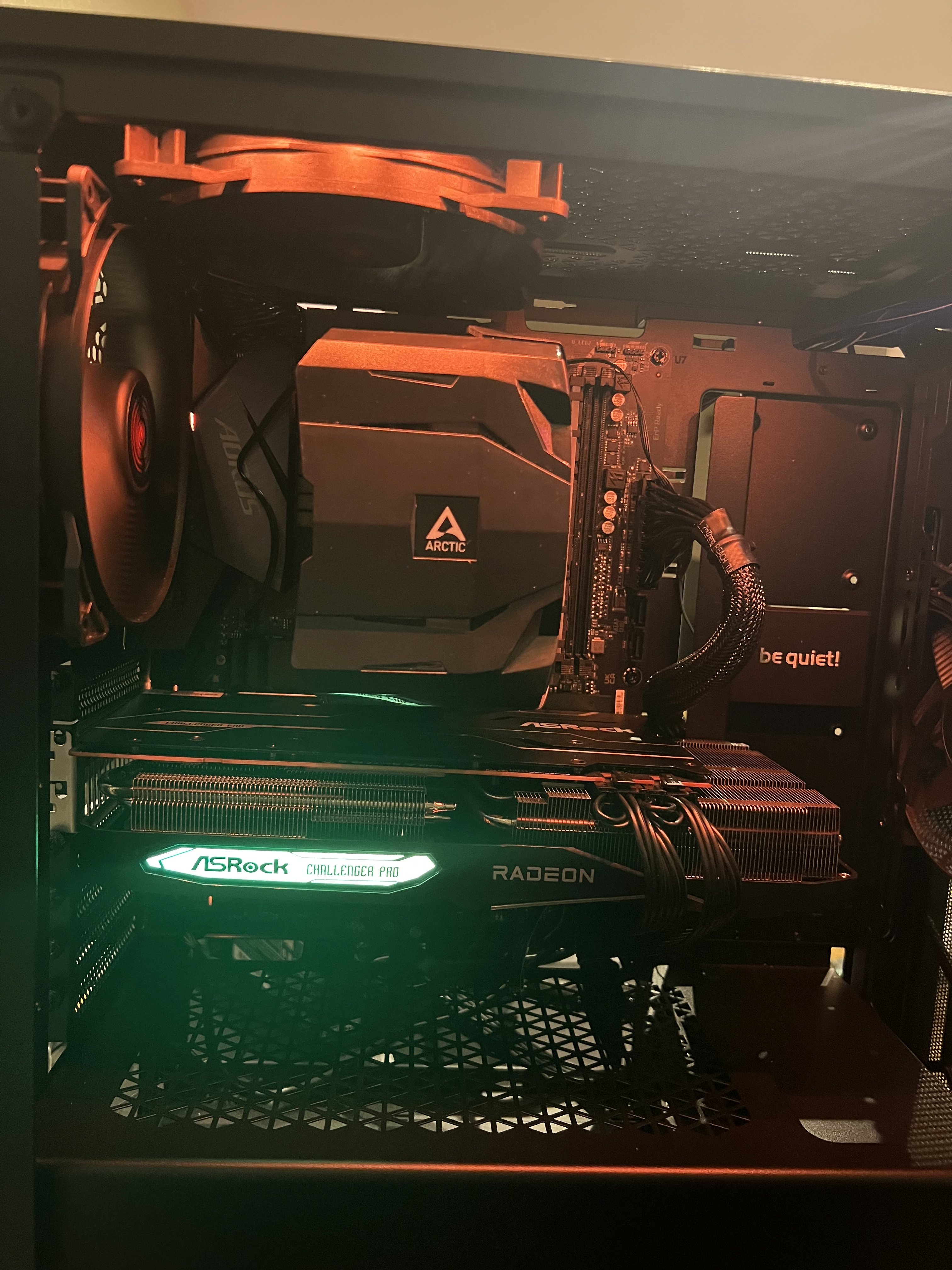

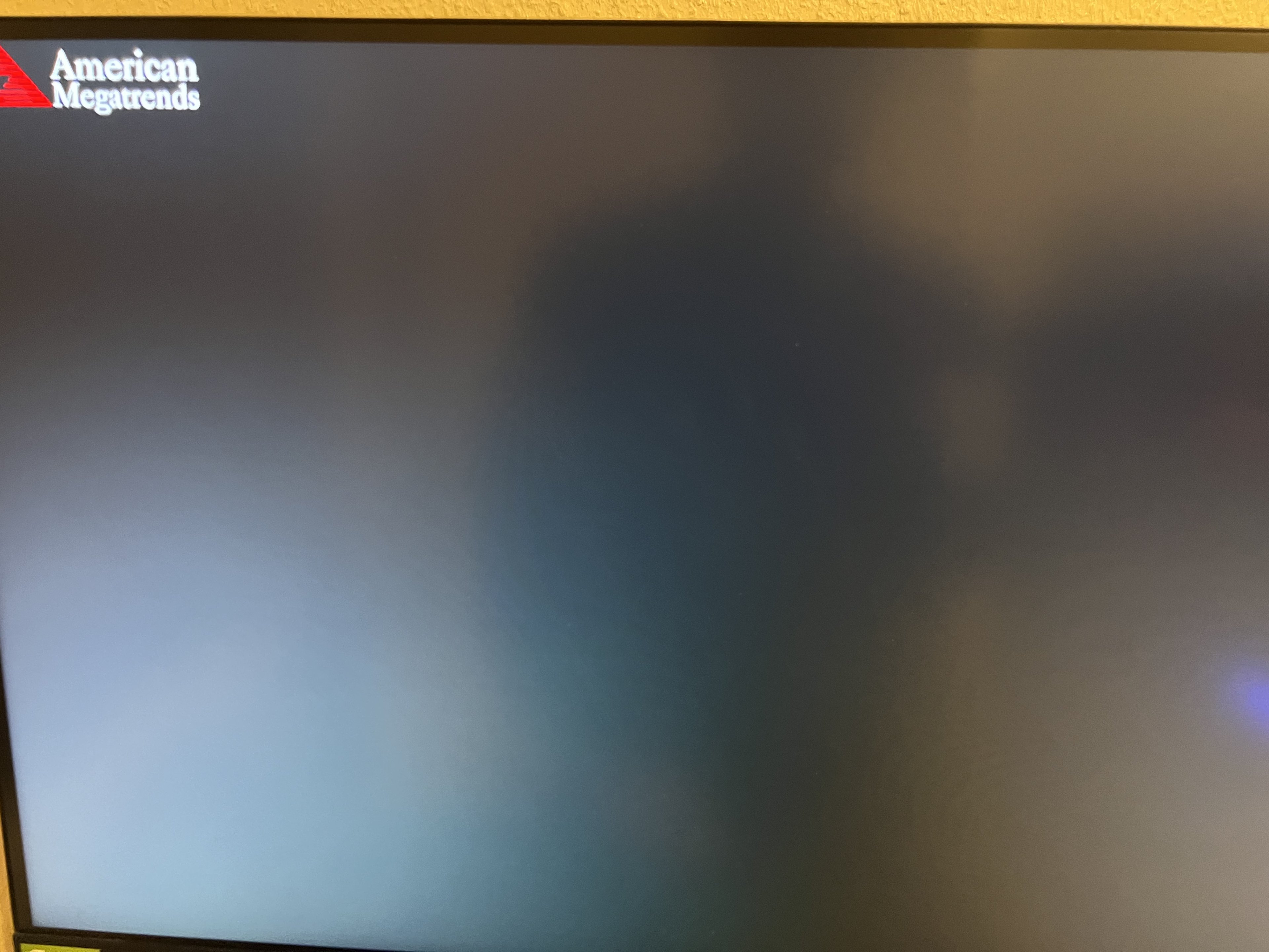

Der PC startet nicht, er piet nicht gar nichts. Er spuckt nur der angehängte Bild aus. Alle Lüfter laufen, RGB auch. Das ist der erste Start des PCs er wurde gerade zusammen gebaut.
Danke für eure Tipps im Voraus.
Sämtliche Kabel geprüft
Verschiedene Komponenten raus genommen und versucht
CPU auf Beschädigungen überprüft

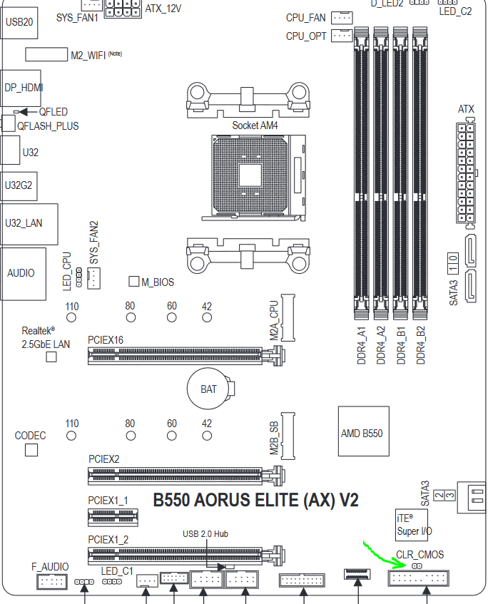

Ich glaube, du hast die Rammodule an die falschen Ports gesteckt.
Man sieht nur eins, daher vermute ich, dass sie an A1 und B1 hängen.
Schau im Handbuch nach, die sollten meines Wissens an B1 und B2 hängen.

hatte zum Test in dem Moment nur einen Riegel den, dieser ist in A2, laut Mainboard "A2 und B2 First", hatte ich am Anfang auch so
Der 5700X wird erst ab Bios-Version F14 unterstützt, falls älteres Bios mach mal ein update das MB kann ja Bios-Flashback.

Ist zum Test nur ein Riegel drin in A2, laut Mainboard A2 und B2 first. War am Anfang auch so, selber fehler
Dumme frage: wie mache ich das ohne anderen PC zum USB Stick erstellen? Haha
Reaktionen: Joe58
"A2" und "B2" wäre korrekt.
Das Mainboardkabel (24 Pin) hat zum Netzteil hin zwei Stecker,
dies müssen beide ans Netzteil - an die Anschlüsse MB.

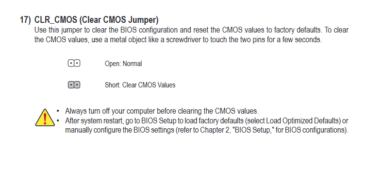

Mach ein BIOS-Reset (CmosClear) mit überbrücken der hierfür erforderlichen
PINs auf dem Mainboard (Handbuch - CmosClear).
Ganz unten rechts, grün markiert.

Wenn du den PC ohne Rammodul startest, kommst du dann in die Bioseinstellungen?
Ohne RAM wirst du niemals ins BIOS kommen.
Da geht gar nichts ohne, ausser gepiepse und oder auch Dram Led.
Ist der RAM überhaupt richtig eingesteckt? Das Bild sieht was so aus als wäre er zwischen den Slots statt in einem Slot. Der Slotklemme sitzt auch nicht richtig. Das sieht aus als wäre sie offen und nicht zu.
