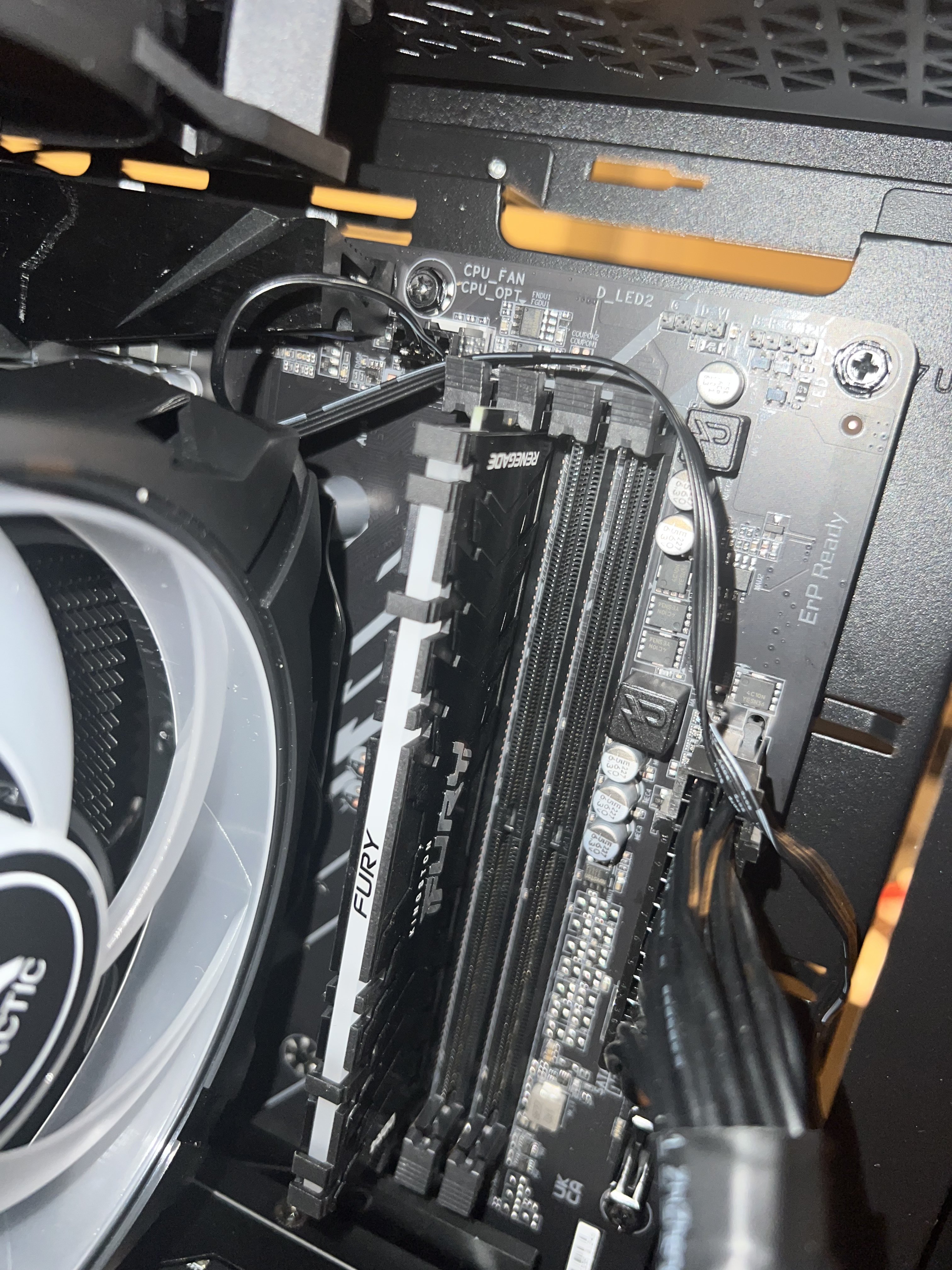

Das sieht in der Tat so aus als wäre der gar nicht im Slot, kann aber auch täuschen hier.
LordHoto schrieb:
Ist der RAM überhaupt richtig eingesteckt? Das Bild sieht was so aus als wäre er zwischen den Slots statt in einem Slot. Der Slotklemme sitzt auch nicht richtig. Das sieht aus als wäre sie offen und nicht zu.
Das Bild ist einfach schlecht gemacht sorry, sitzt alles wie angegossen

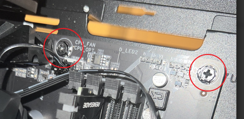

Die Abstandshalter zwischen Gehäuse und Motherboard hast du verbaut? Das kann man auf dem Bild nicht erkennen.

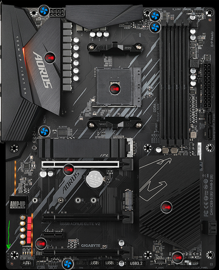

Der BIOS Chip sitzt btw über dem oberen m.2 Slot. Eventuell ist da was drauf gedruckt das auf die BIOS Version bei Herstellung hinweist. Bin mir da bei dem Board nicht sicher. So könnte man es identifizieren.
Reaktionen: Nickel
Um welche Mainboard Revision es sich handelt steht auf dem Mainboard.
Hier auf dem Bild, unten links grün markiert, ist es Rev. 1.0 .
Es gibt Rev: 1.0 und 1.1, die haben die gleichen BIOSe,
Rev. 1.2 ist diesbezüglich separat.
Moin, beim Mainboard waren schon welche verschraubt und keine dabei, weshalb ich davon ausgegangen bin, dass dies nicht mehr nötig sei

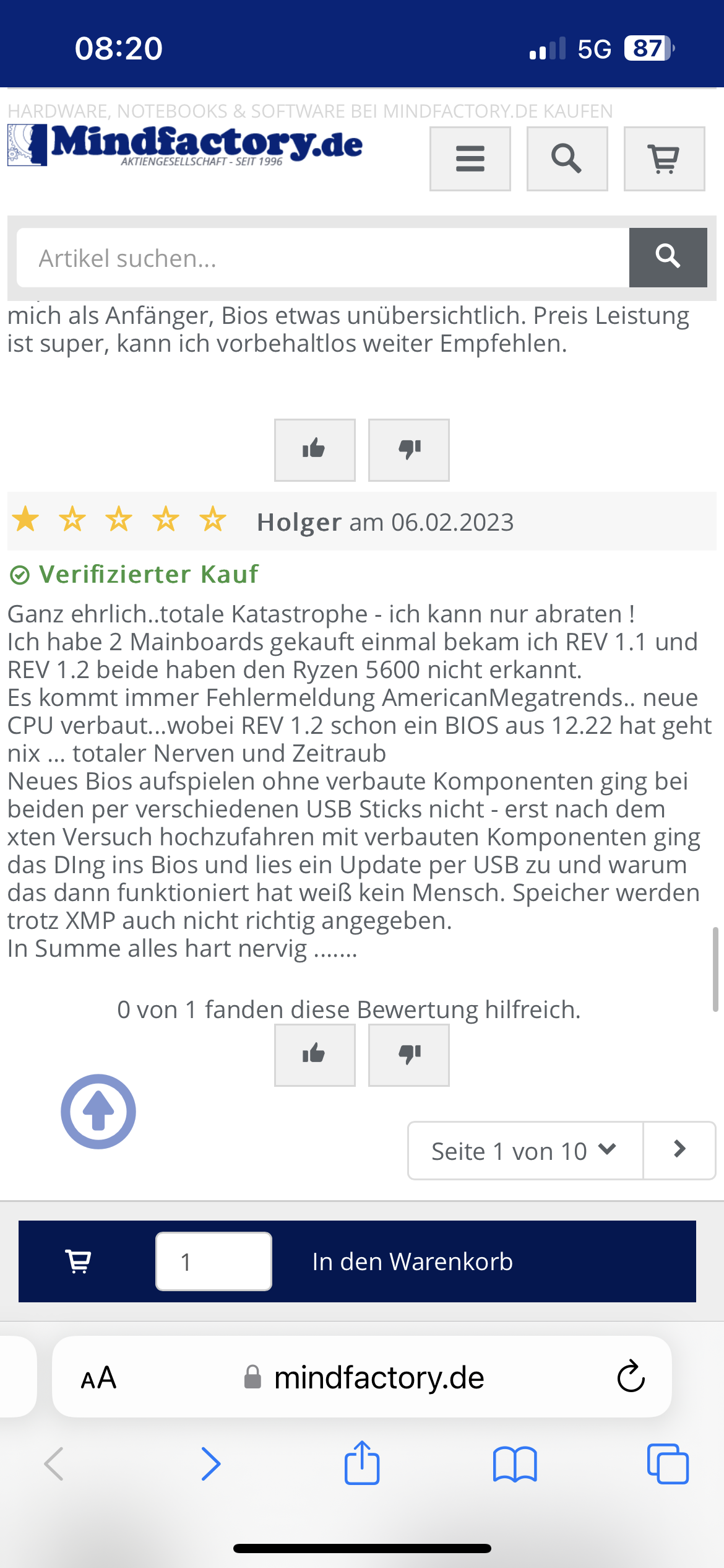

Habe mir gerade bei MINDFACTORY mal die Rezensionen erneut durchgelesen und mir ist folgende aufgefallen, ich denke meine Situation ist die selbe..
Doch, die Abstandshalter zwischen Mainboard und Gehäuse sind zwingend notwendig, damit es nicht zu Kurzschlüssen kommt. Sie müssen außerdem an den richtigen Stellen sitzen. Nur da, wo auch die Löcher im Mainboard sind.
Aber weder beim Gehäuse noch Mainboard waren welche dabei
Es ist auch circa 0,5cm Platz zwischen Board Gehäusewand
