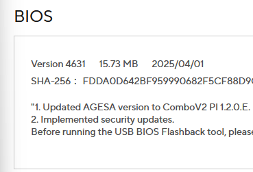

Hängt davon ab, wie lange der Händler es auf Lager liegen hatte.
Die letzte Biosversion ist vom 1 April 2025
Ich glaube nicht, dass der Händler es auspackt und die letzte Version aufspielt.
Reaktionen: KEV24in_Janßen
