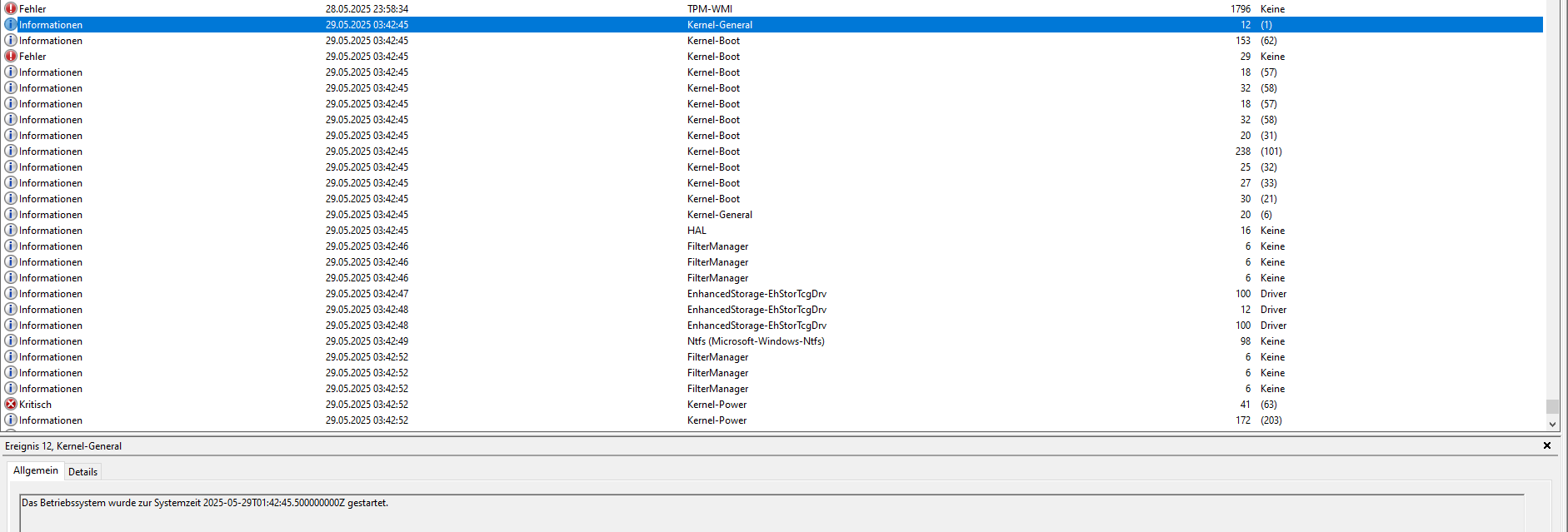

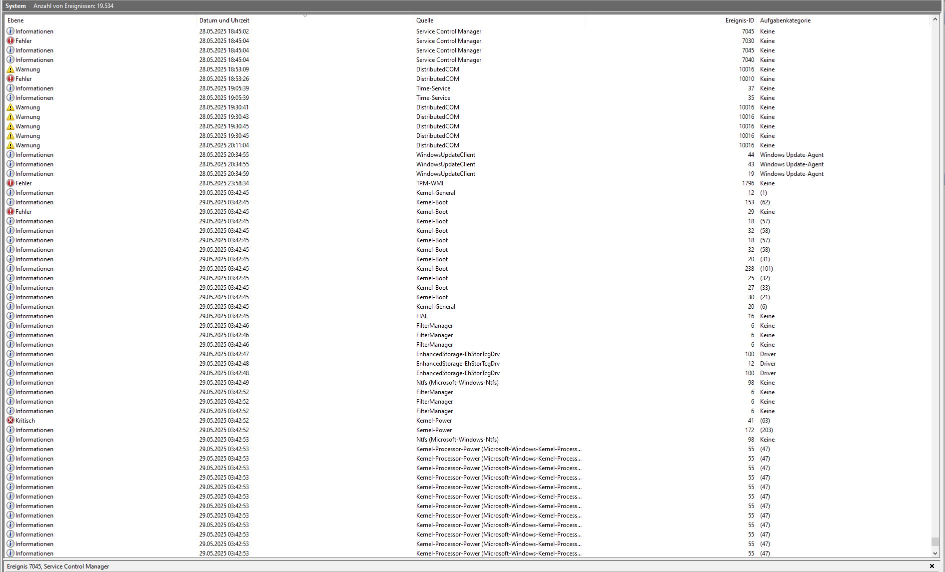

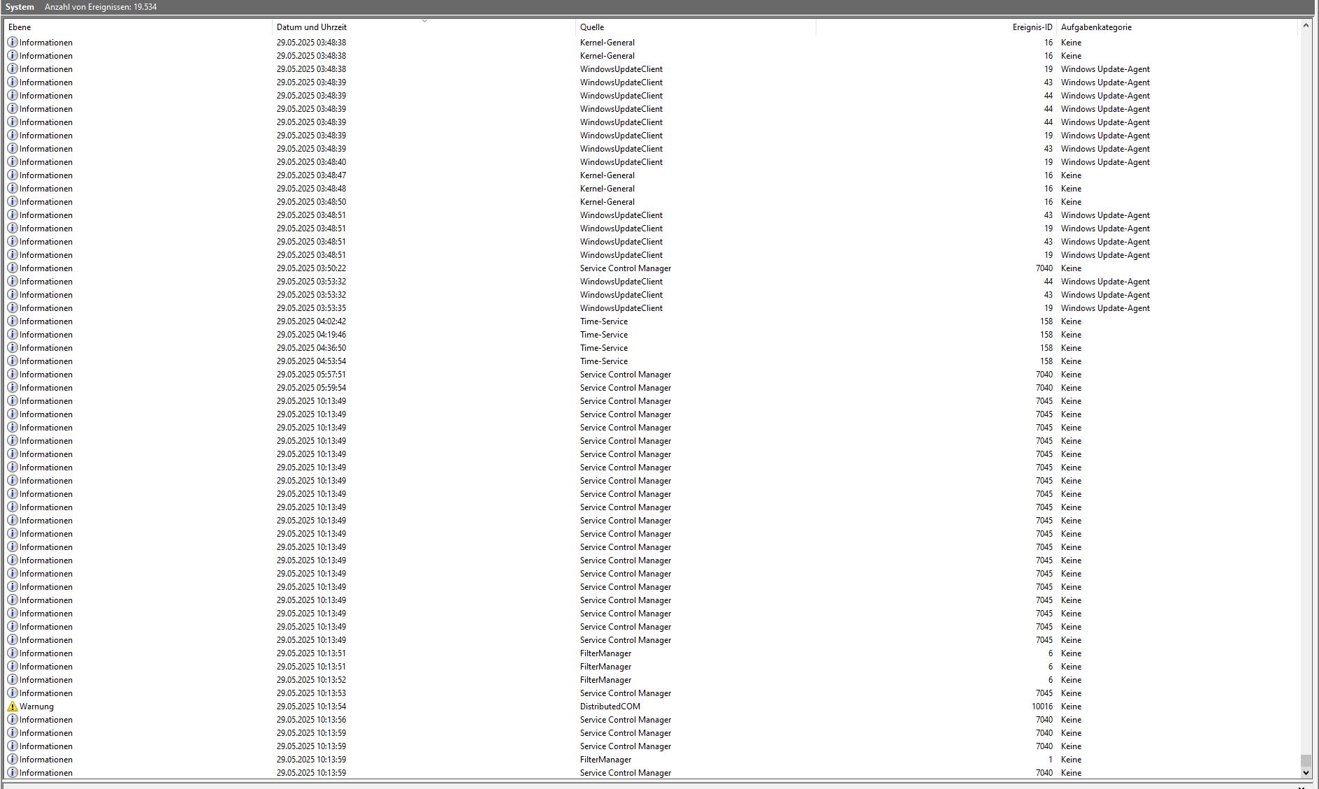

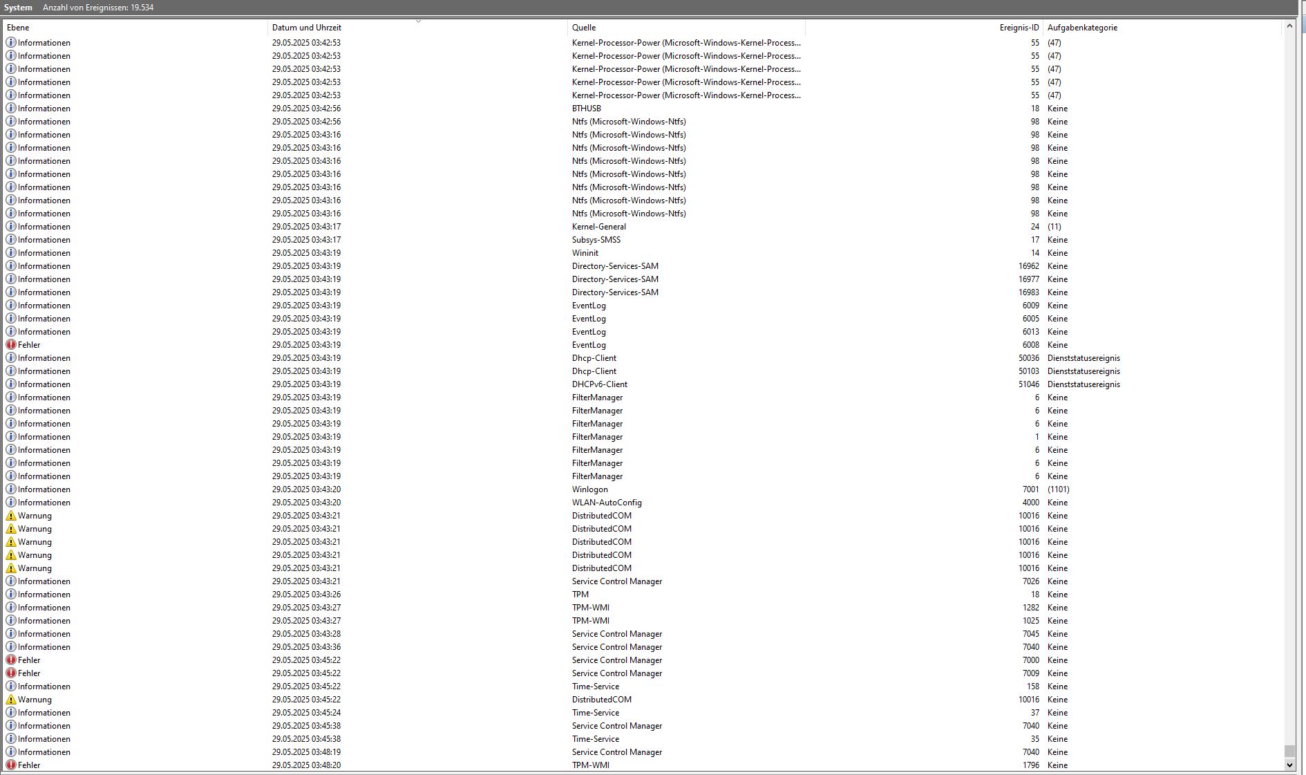

Hallo zusammen und erstmal einen schönen Vatertag an Alle :)
Ich war heute etwas verwundert als ich aufgestanden bin, weil mein PC einfach an war.
Kurz das Ereignis-Protokoll gecheckt und tatsächlich hat der PC sich irgendwann Nachts um kurz vor 4 selbstständig gemacht.
Da ich wenig Ahnung habe warum und die Hälfte der Sachen im Protokoll nicht verstehe, könnte jemand so nett sein und mir weiter helfen zu deuten was da passiert ist?
Die evtx Datei kann ich leider nich hochladen, deshalb die 3 Screenshots im Anhang.
Ich wäre euch sehr verbunden für Hilfe :)
LG Mo

Sieht so aus als wäre er gestartet um Windows Updates zumachen. Solltest du halt entweder manuell machen oder die Fenster entsprechend richtig einstellen.
Reaktionen: andi_sco
da steht auch um 3:43 WinLogon

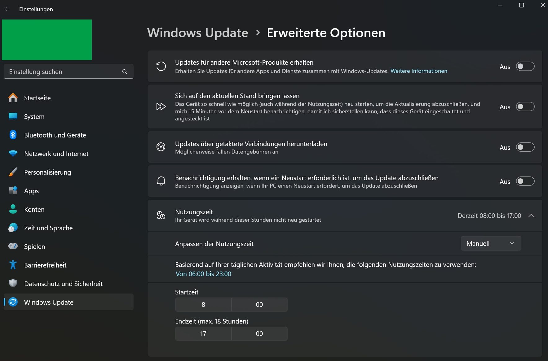

Nutzungszeit einstellen (siehe Bild)

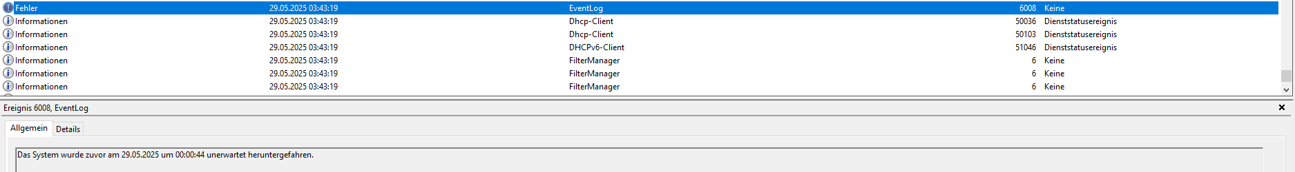

Was mir gerade noch auffällt, folgender Fehler wurde registriert:
Was bedeutet denn "unerwartet" heruntergefahren?!

Edit: Unerwartet ist ein Stromausfall, Absturz, ... eben kein korrektes herunterfahren.
