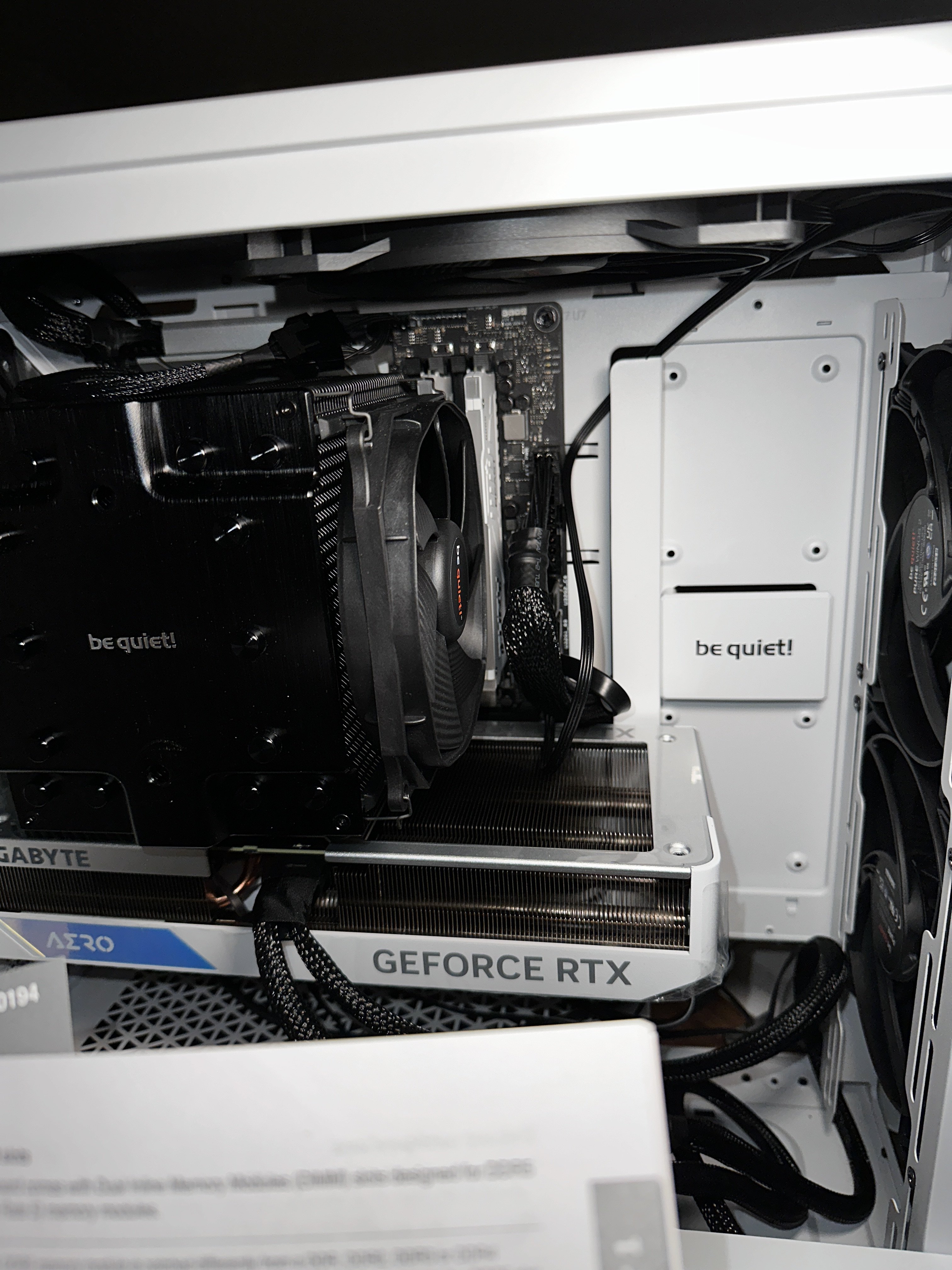

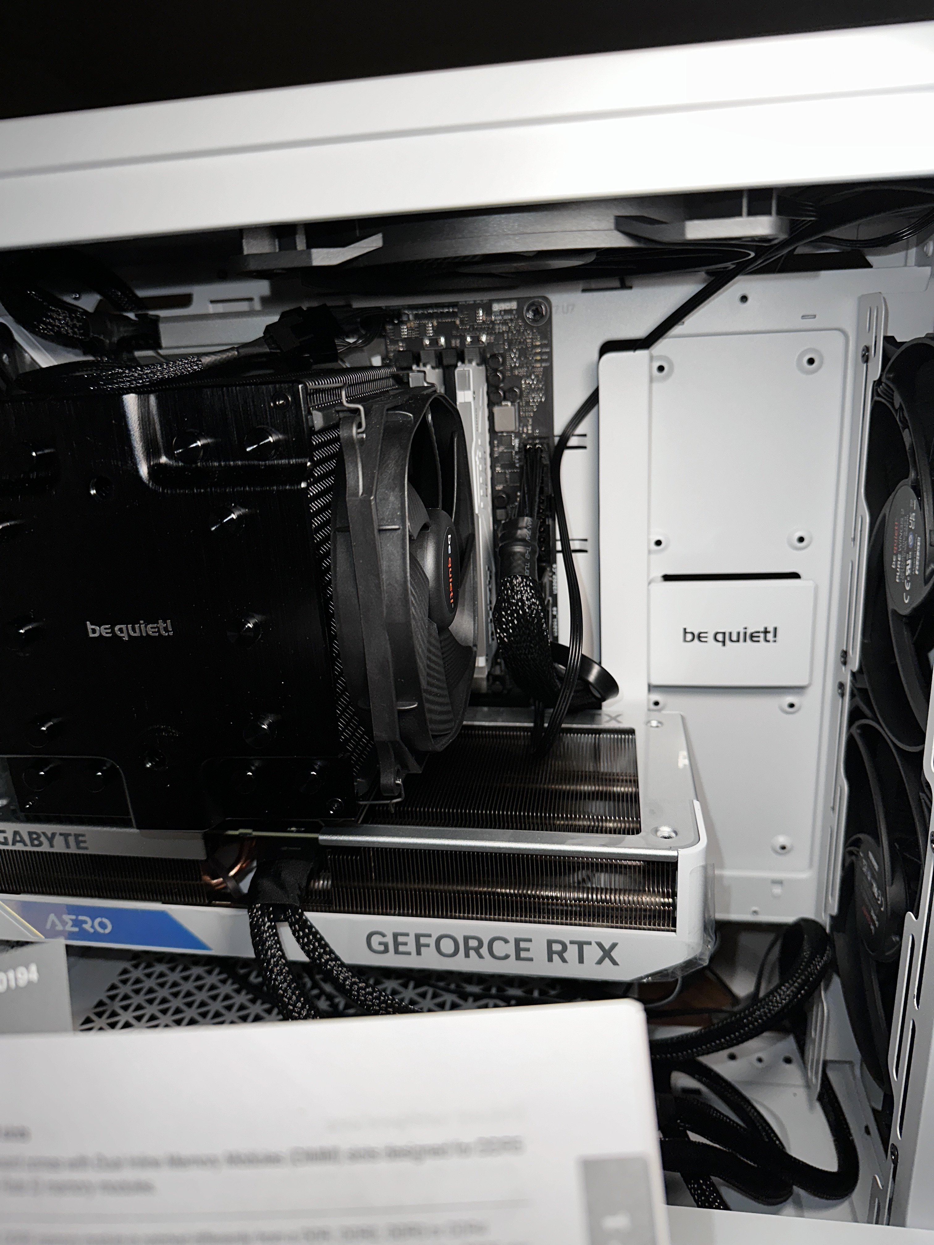

Schaust du bitte einmal drüber? Laut Handbuch in DIMM A2 und DIMM B2. Sollte also passen. Mit einem versuche ich gleich mal
Edit: Natürlich bekomme ich den zweiten nicht ganz raus, weil der CPU Kühler zu groß ist. Konnte ihn aber großzügig aus der Aufnahme vorschieben. Falls das reicht: auch hiermit gelbe LED
