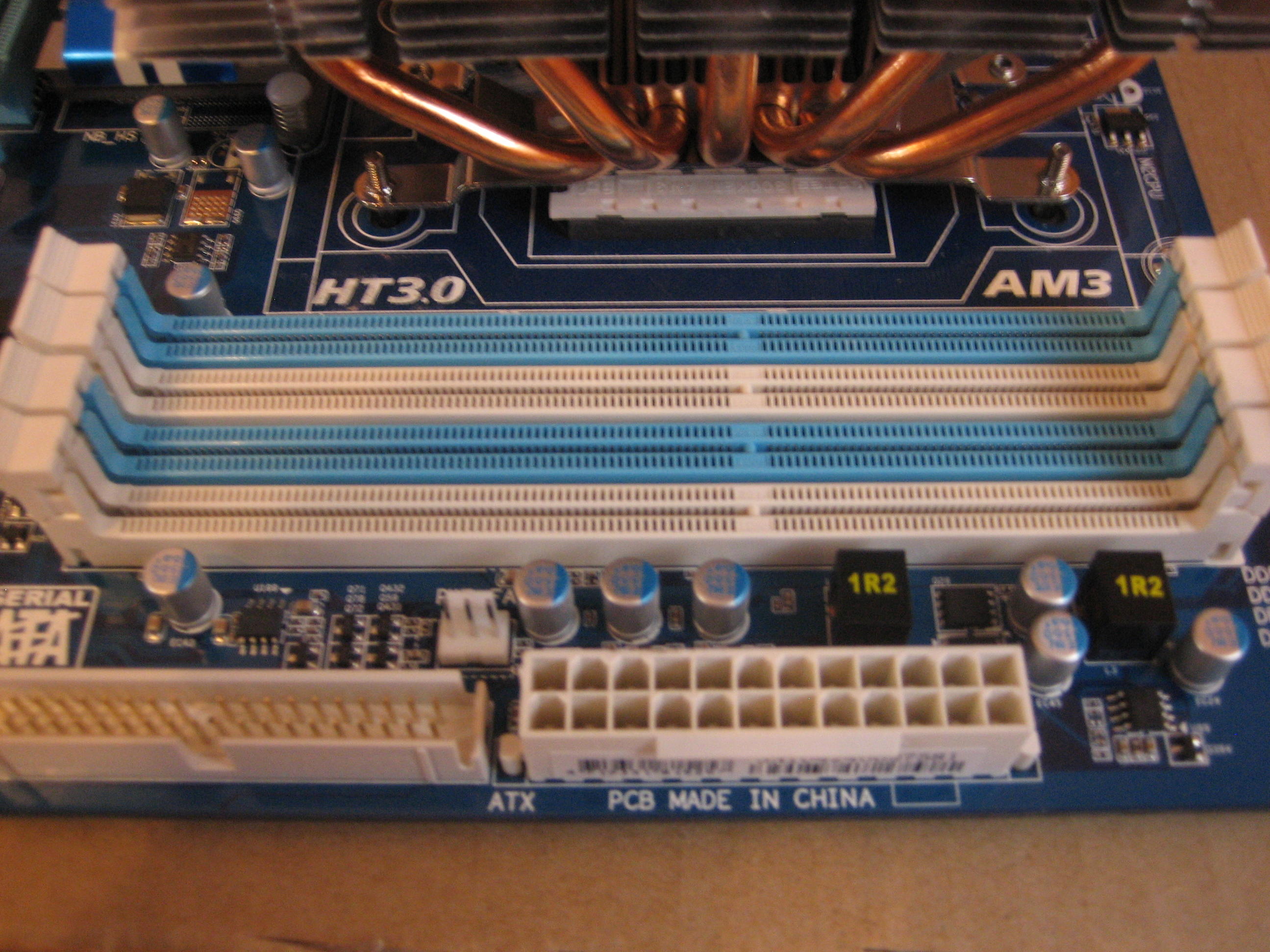

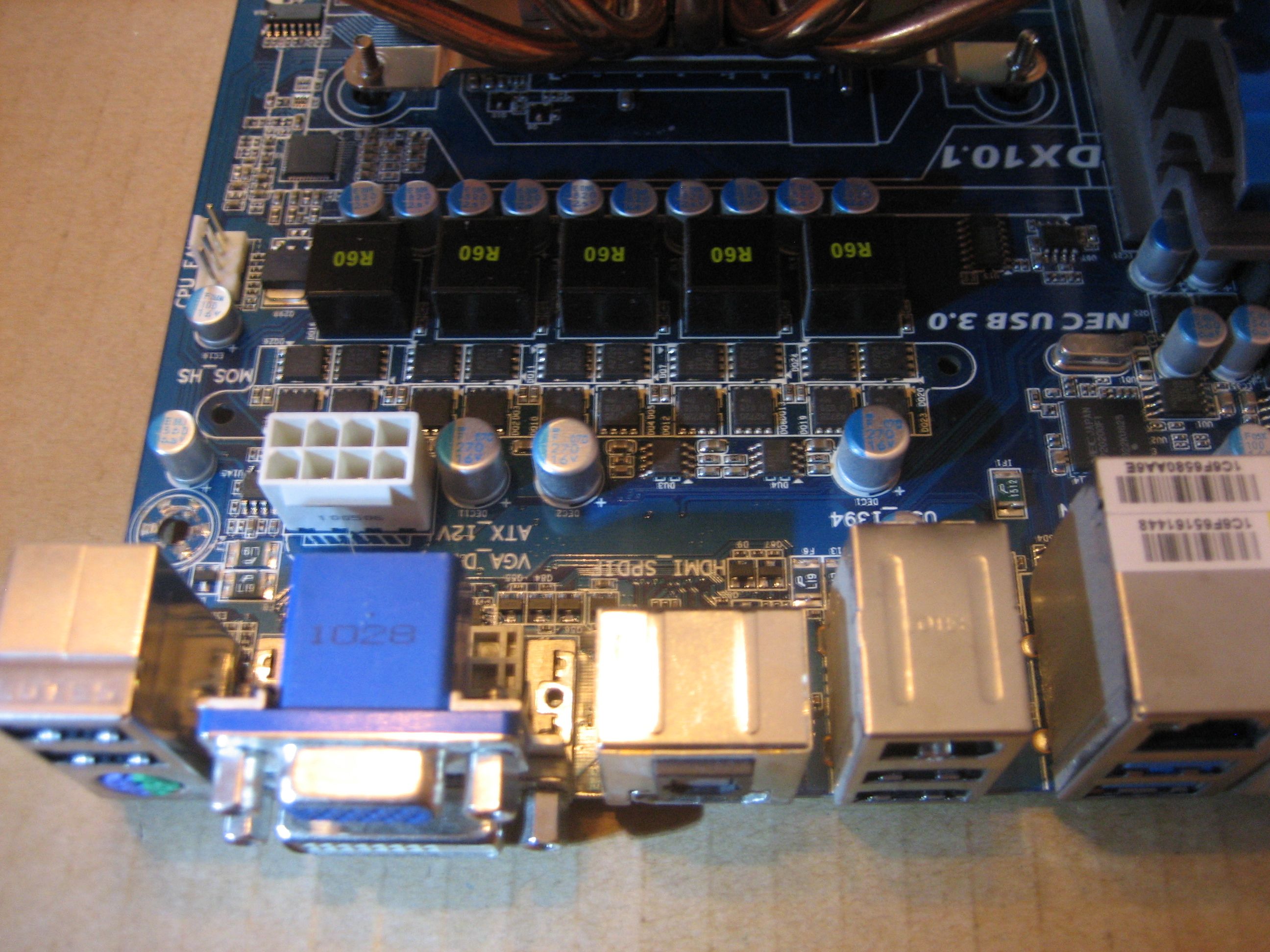

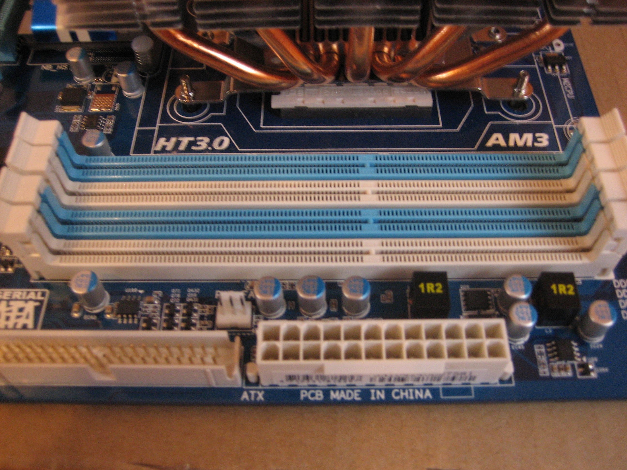

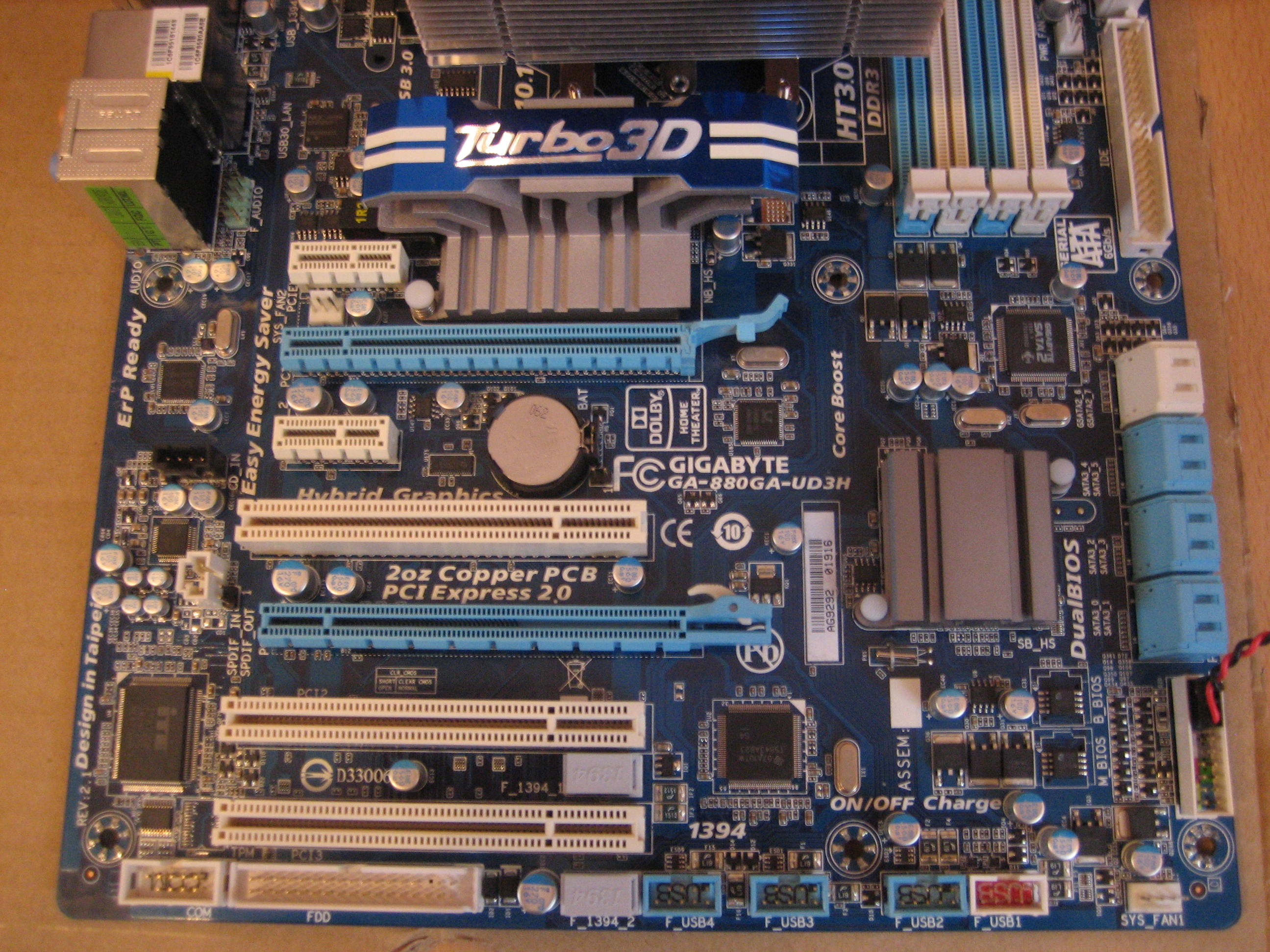

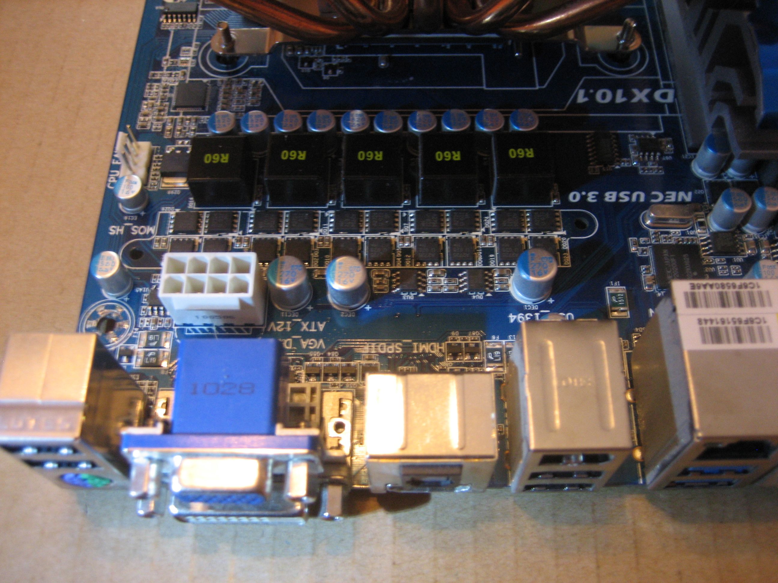

@TE: Poste doch mal ein Foto von den Kondensatoren auf dem Mainboard. Sind da irgendwelche aufgequollen oder zumindest nach oben etwas ausgedellt?
Mir ist nichts aufgefallen, ich hoffe, die Qualität ist ausreichend:
mal auf deinen Ursprungspost zurück: Die LED am Mainboard die sagt "Strom ist da" leuchtet ja nicht, bin ich da richtig?
Dann kann ja das Board auch nicht laufen -> Alle Kabel nochmal auf korrekten Sitz prüfen ansonsten ist das Mainboard wohl über den Jordan gegangen. Dann würd ich das alte Netzteil aber auch nicht mehr benutzen, nicht mal als Reservere, denn zwei defekte MBs hintereinander sind schon sehr verdächtig.

Ich habe bereits eine Antwort bekommen, es wurde bestätigt, dass das Mainboard kaputt sei.
