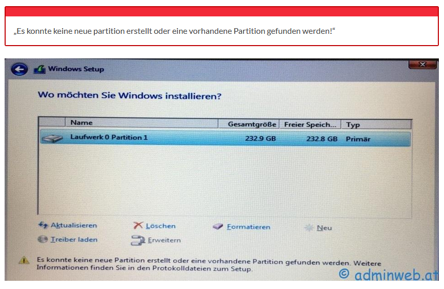

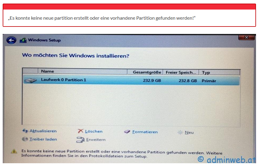

Ich habe jetzt auch Mal einen Stick über den ich Windows booten kann angeschlossen, den hab ich auch in der Bootreihenfolge gesehen. Mit dem Stick kam ich auch in das Installationsmenü, aber auch das hat nicht funktioniert. Jetzt hab ich den "Es konnte keine Partition gefunden oder neue Partition erstellt werden"-Fehler. Normalerweise liegt das an der Bootreihenfolge, aber die ist richtig.
Dieser Fehler kommt aber nur, wenn man Windows zu installieren. Das versuchst du aber nicht, so wie ich das herausgelesen habe.
Volume Z schrieb:
Wie viele Partitionen vom Typ "System" gibt es im Setup-Fenster?
Die (eigentlich) funktionierende SSD und das Laufwerk 0
Ich habe mir eigentlich einen bootfähigen Stick erstellt, aber der will soweit ich verstanden hab Windows installieren, da es nicht mehr auf meinem PC drauf ist. Die SSD auf der Windows installiert war ist defekt.
