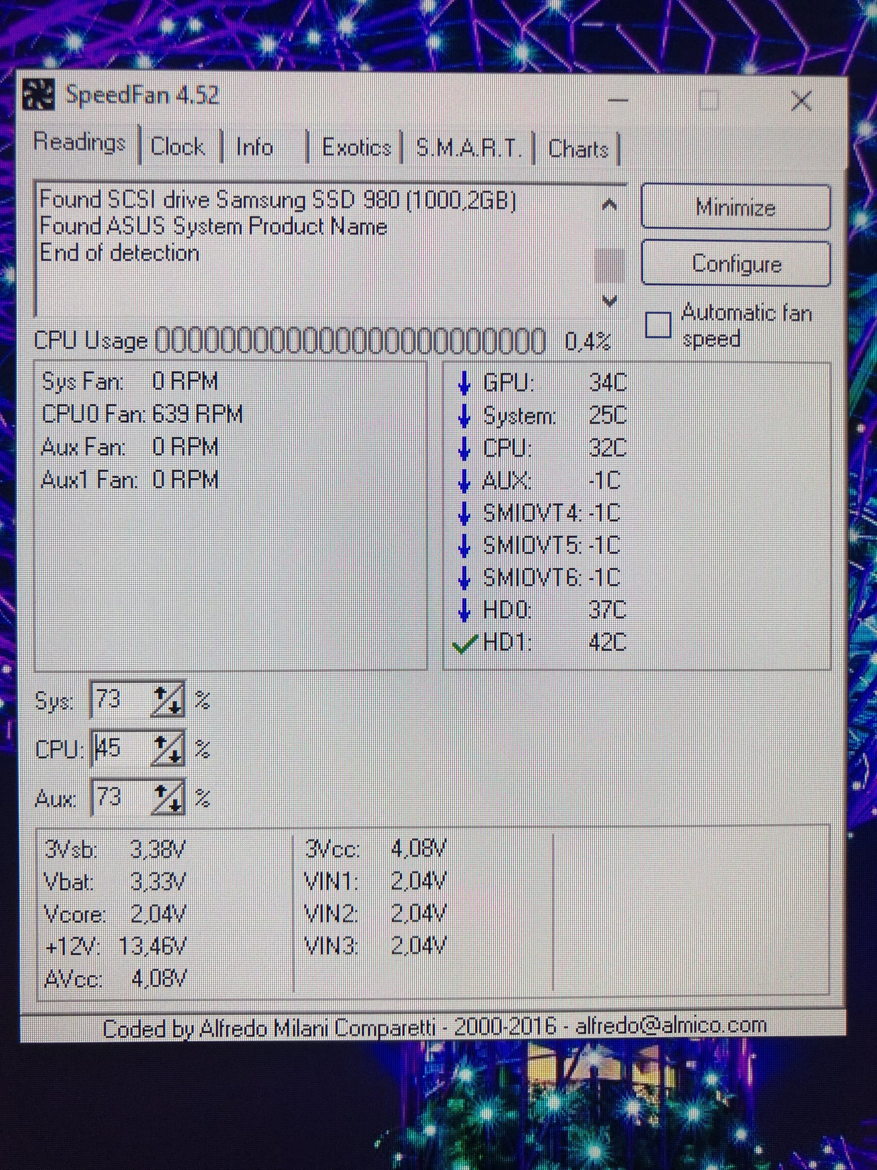

Könnte es evtl am Netzteil liegen? Habe momentan leider keins übrig, was ich mal anschließen kann. Habe mal das Tool SpeedFan heruntergeladen, um die Daten des Netzteils zu überprüfen. Liegen die noch im Rahmen?

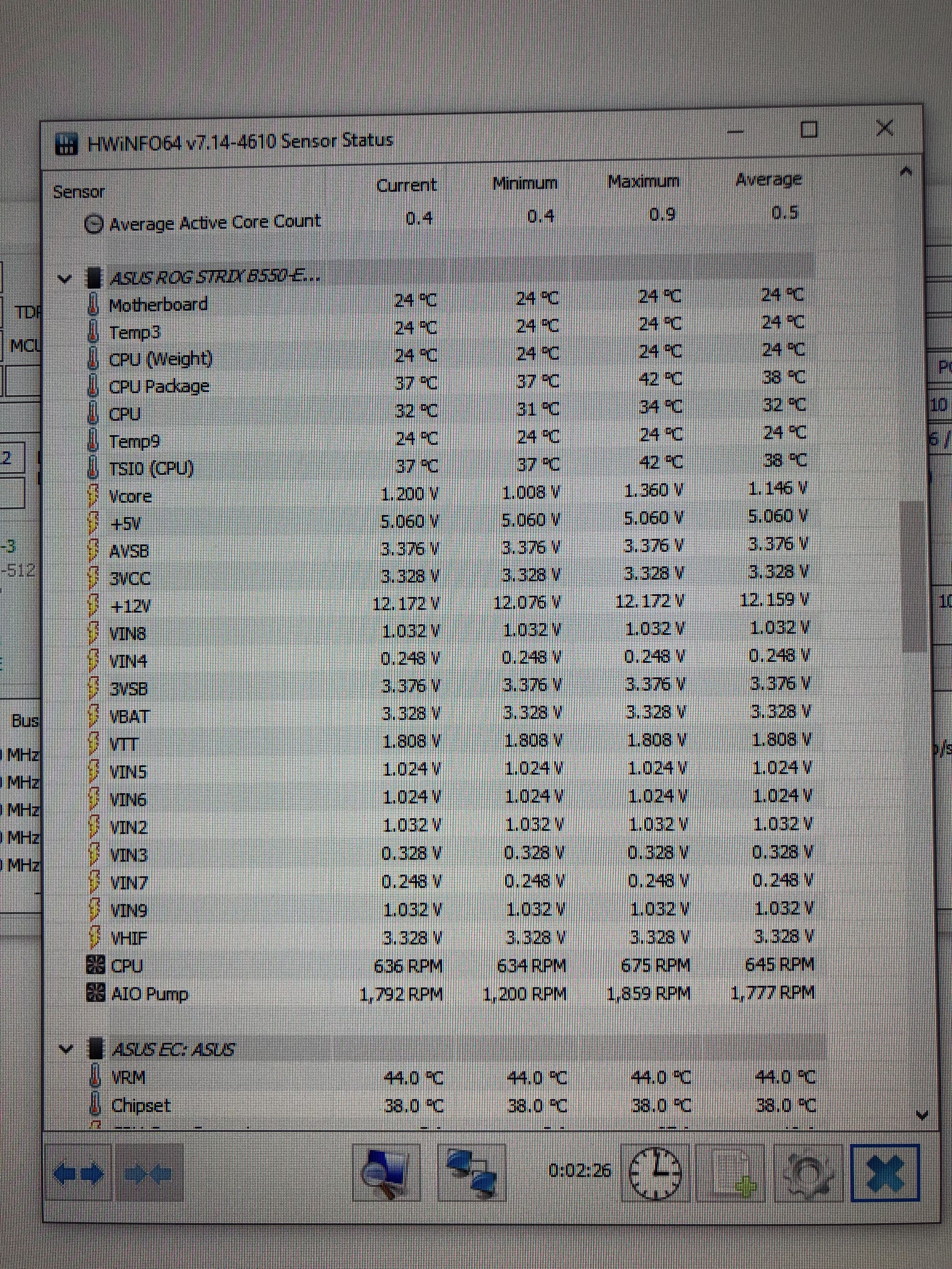

Die Werte sehen doch ganz gut aus.
