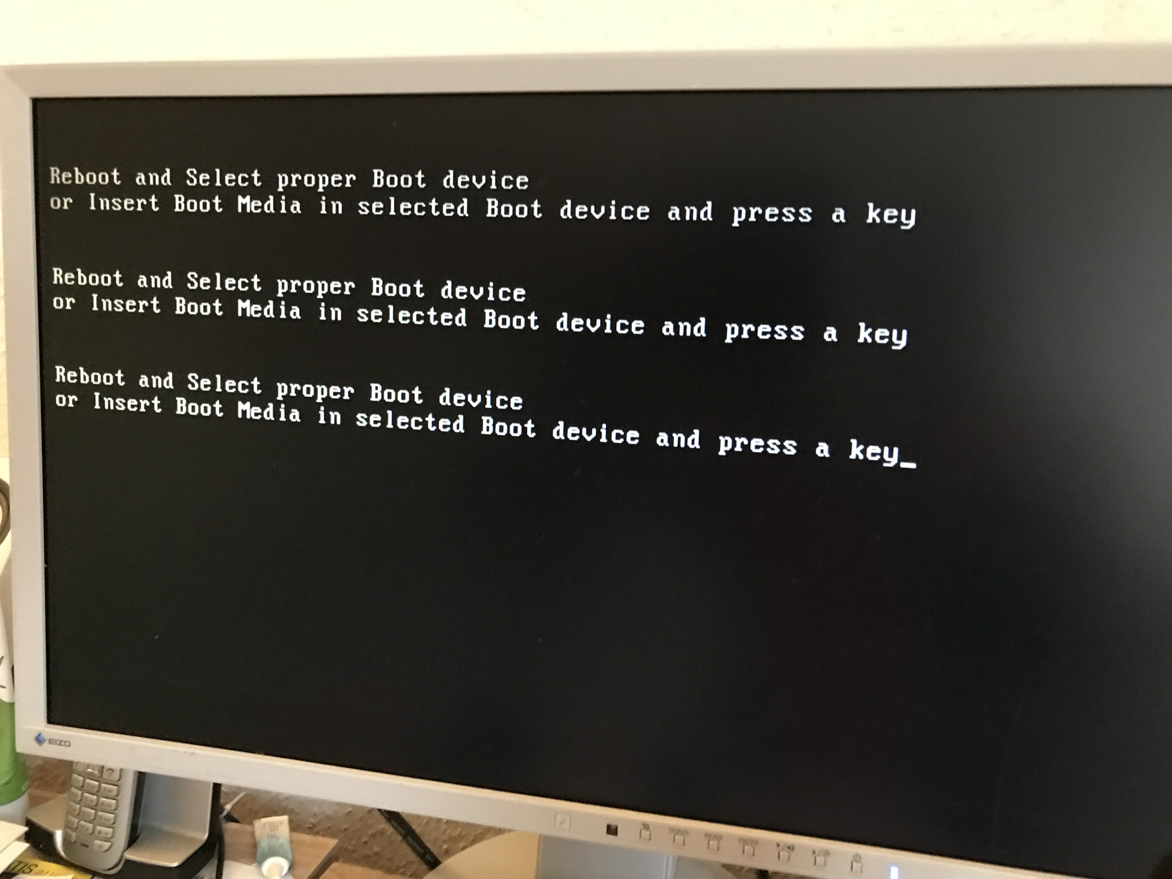

Ich brauche dringend Hilfe.
Mein PC zeigt nach dem Neustart die Meldung: Reboot and Select proper device Ort insert Boot Media in selected Boot device and press a key
Ich kann leider nichts mit dem Fehler anfangen. Neustart bringt nichts. Laut Recherche soll ich im BIOS etwas zurücksetzen aber weiß garnicht wo und wie.
Hat sich vielleicht die Festplatte verabschiedet?
Siehe angehängtes Bild.
Bitre helft mir,
Schaut nach HDD defekt aus.
Entweder im Bios hat sich die Bootreihenfolge zerlegt --> neu anordnen (das findest du dort unter dem Stichwort "boot" oder ähnlich.
oder die Platte ist hin --> neue besorgen
oder die Platte ist nicht mehr richtig angeschlossen --> SATA und Stromanschluss an der Platte und am Mainboard/Netzteil überprüfen (passiert öfter als man denkt)
Der Grund ist, er findet seinen Startpunkt nicht. Er erwartet diesen auf der ersten eingestellten Platte (im BIOS die erste Position in der Startreihenfolge). Könnte sein, dass diese Reihenfolge verstellt ist; könnte auch sein, dass ein Kabel an der Platte gelockert ist; - oder könnte sein, dass die Platte defekt ist.

Ja sieht wohl nach einem Festplattendeffekt der SSD FP aus. Hatte diese schon 2 Mal ausgetauscht in 2 Jagren. Hatte gedacht das die SSD länger als die HD Platte hält. Scheint wohl so das alt Besen besser kehren oder neue nicht immer gut ist oder?
Ich würde trotzdem erstmal die Bootreihenfolge im BIOS oder UEFI überprüfen.
Und evtl die Bios Batterie mal tauschen, kann ja sein das sie leer ist und deshalb im Bios nicht mehr alles optimal eingestellt ist.
