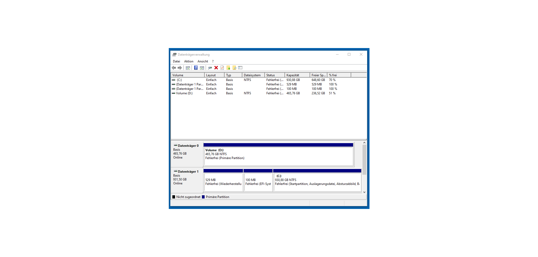

Dann zeig mal einen Screenshot der Datenträgerverwaltung, bitte.

Die DTV sieht mal gut aus. Ich nehme an, die NVMe ist die größere der beiden, also die mit Windows?

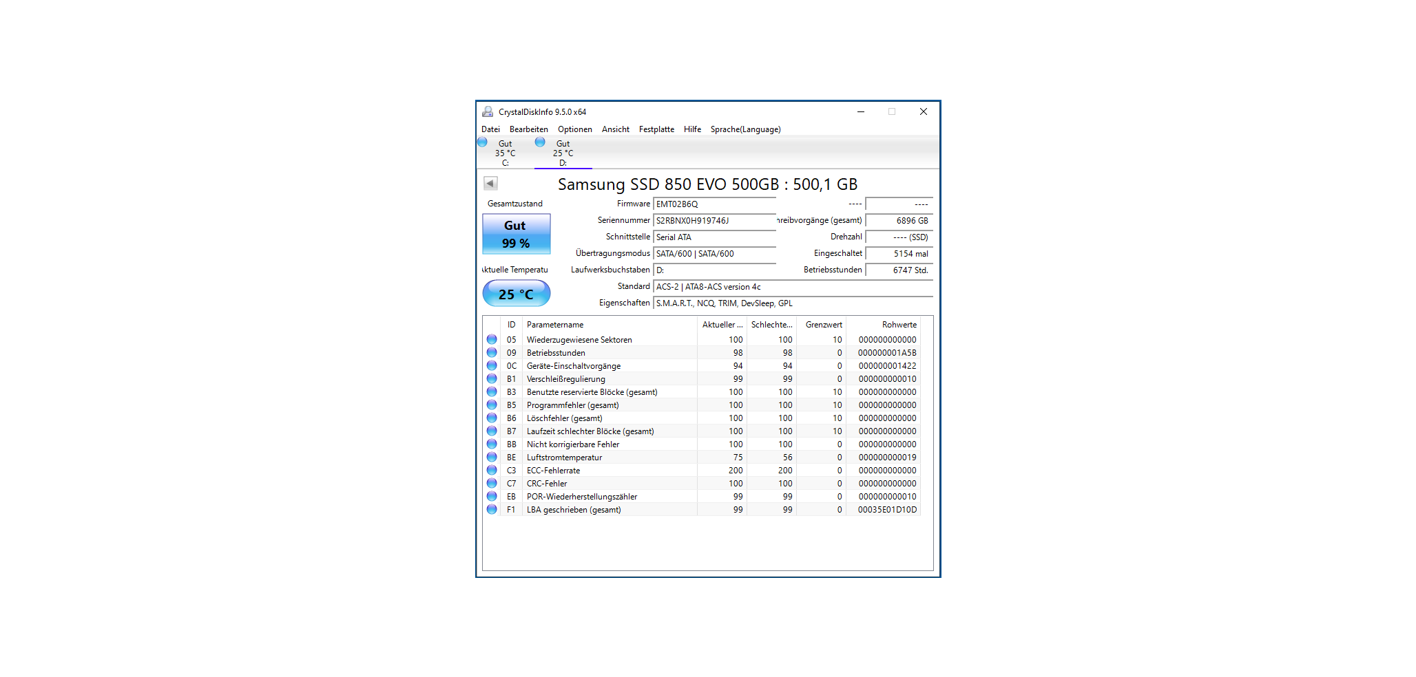

Kannst du bitte noch die Sata und die NVMe mitCrystal Disk Info prüfen, und die Screenshots zeigen.

NVME ist alles
Sata ist nur Speicher für Videos aus Spielen. Aufgenommen über die Graka.
