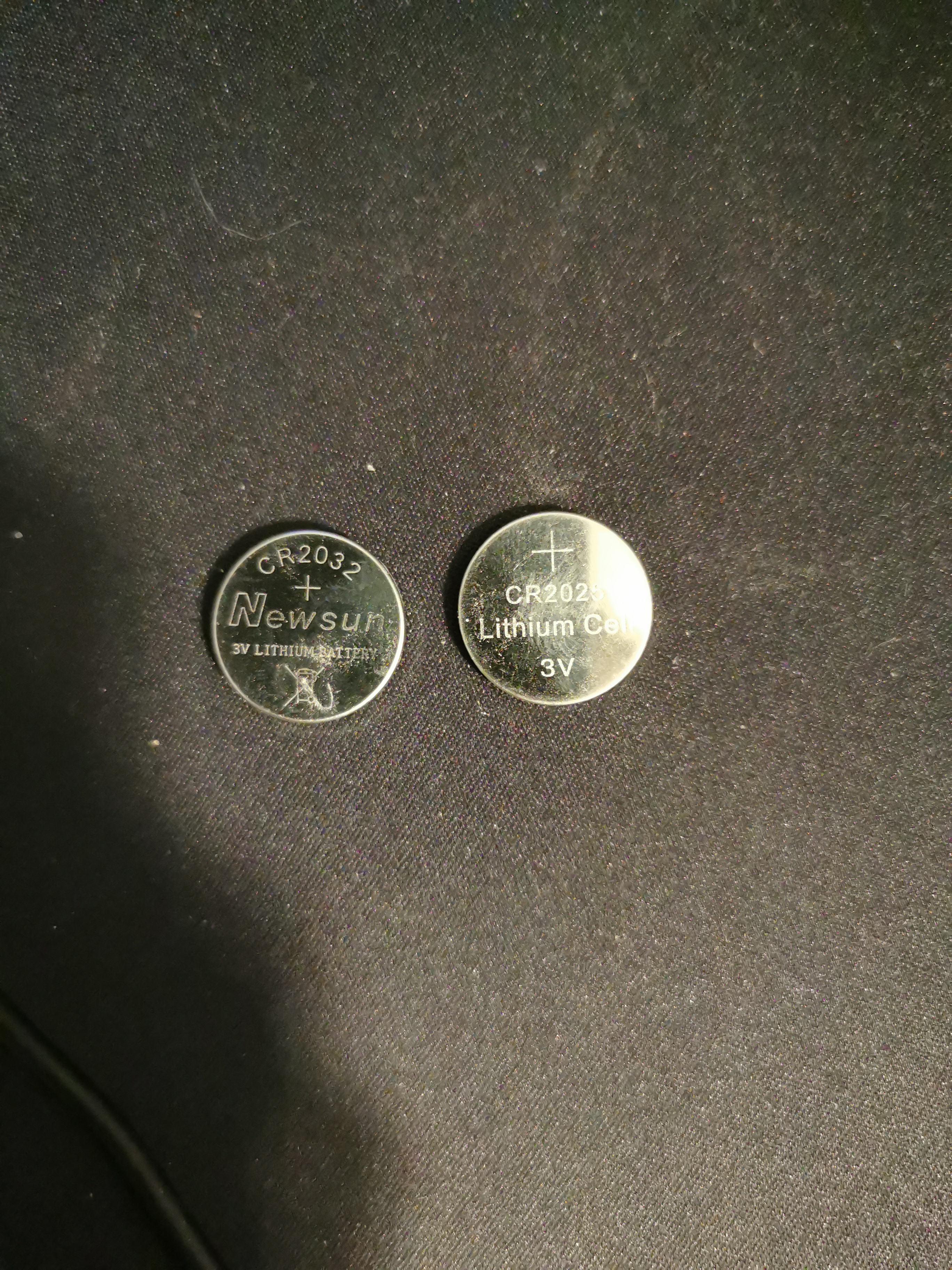

Die linke ist die alte einmal 2032 und die neue rechte ist 2025 ist dort irgendein unterschied.

Ja rein damit!
Hat zwar nen bischen weniger mAH und ist vermutlich etwas dünner aber funktionieren sollte es, wenn die Batterie gehalten wird.
OK. Habe jetzt die neue Lithium Batterie rein gemacht aber es hat leider nichts gebracht.

musste vieleicht doch orgienal Batterie haben weil die 2025 und 2032 höhenunterschied haben,
desweiteren wird das von den Herstellern immer vorgeschlagen
Habe gerade emit einem Multimeter die alte Knopfzelle gemessen und sie hat 3 Volt
Also die Batterie würde ich ausschließen. Ein PC startet auch ohne oder mit einer leeren Batterie. Vielleicht mit Fehlermeldung, und die Einstellungen vom BIOS sind alle weg, aber er zeigt auf jeden Fall ein Bild!
