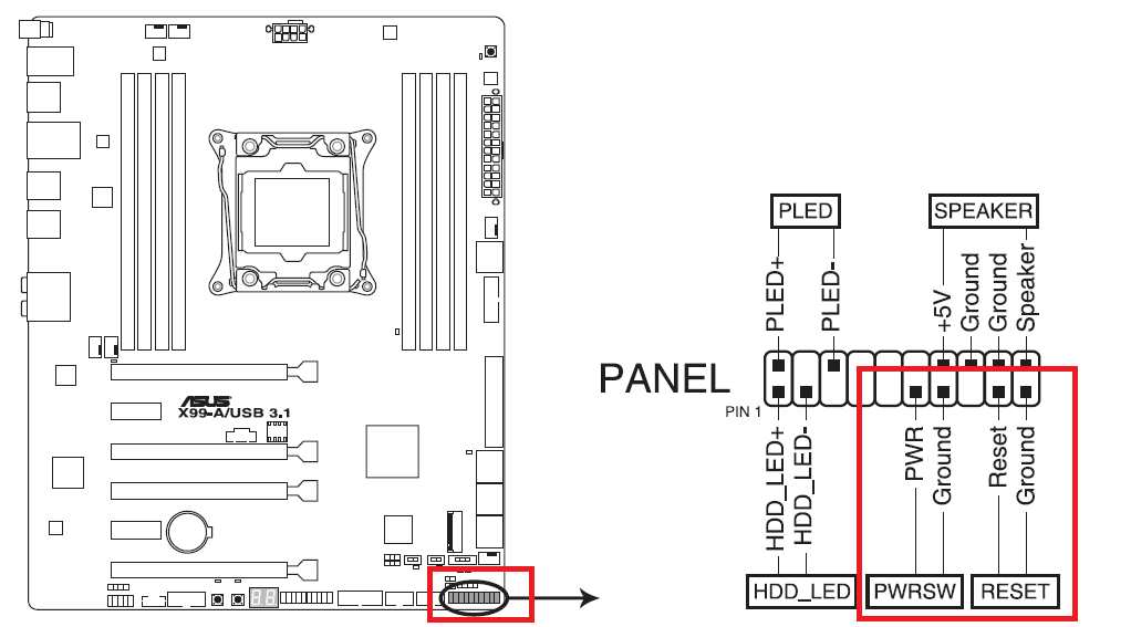

Haste jetzt mal die Taster vom Gehäuse abgeklemmt? In dem Video ist noch zu sehen, dass die RST LED (RESET LED) grün leuchtet. Nicht das dir nur nen Taster vom Gehäuse dazwischenfunkt. Abgklemmen und nochmals den Einschalter am Mainboard oder die Pinne für Power ON (PWRSW) manuell brücken.
Die Anschlüsse entfernen.
