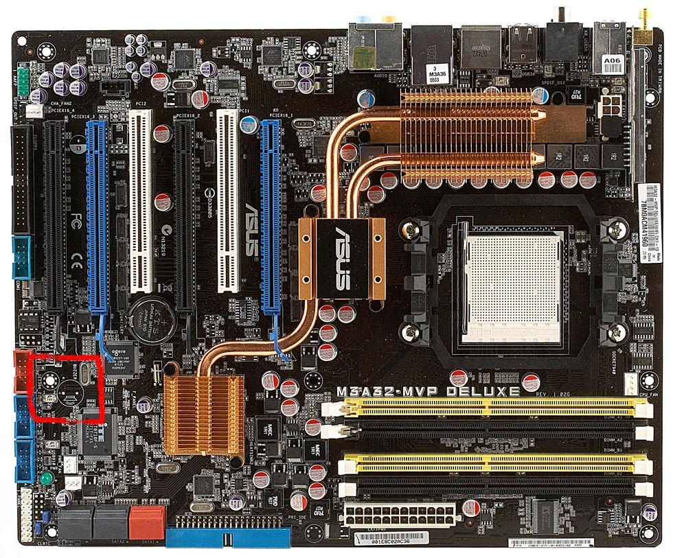

Nein kein Pip bin mir aber auch nicht hundertprozentig sicher das der lautsprecher noch tut, habe den heute morgen erst eingebaut weil das Geheuse kein eigenen hat. Der lag drausen noch im Schuppen
Hat dein Board keinen eigenen Speaker?
Oder ist das auf dem Bild nur ein Anschluss?
Da sind keine pins drauf oder so.
Ist nur das Symbol wie auf dem Foto.
Wo dran erkennt man den sonst noch das das Board kaputt ist????
