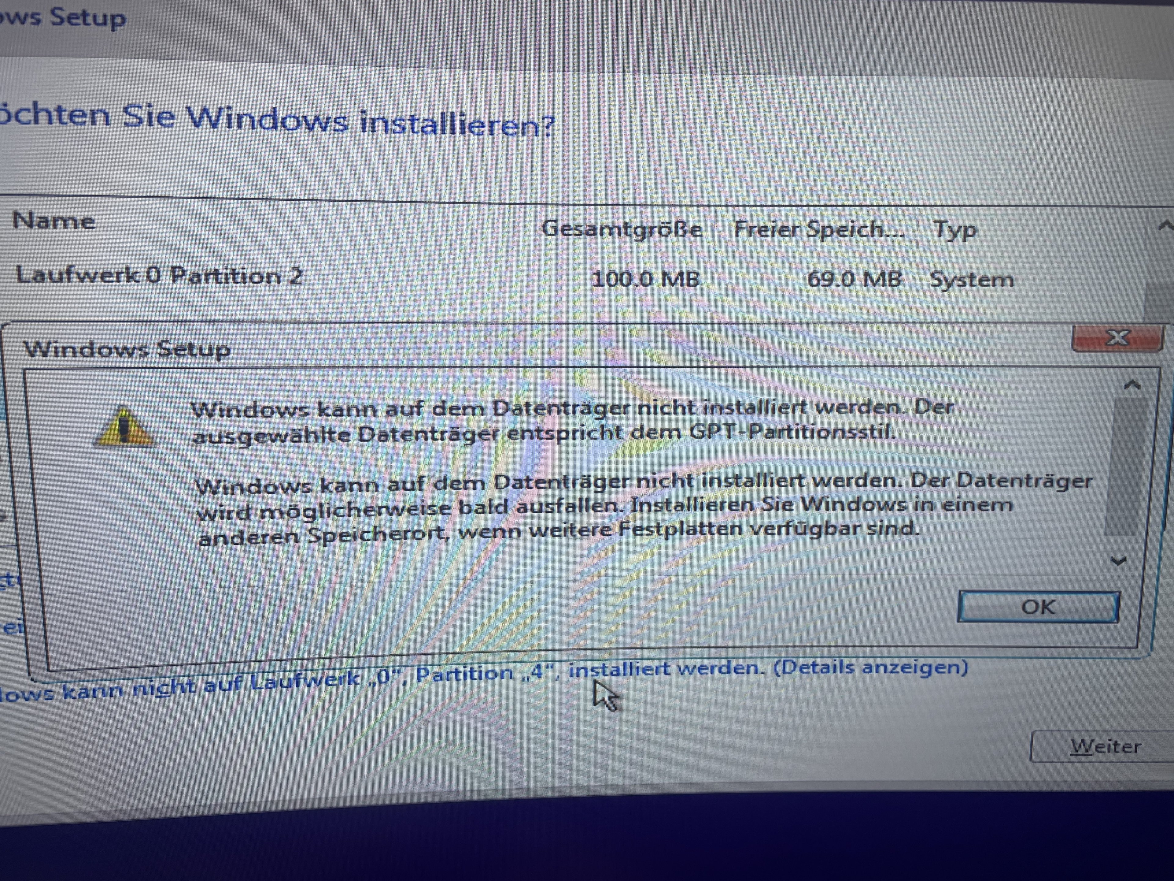

Ich habe jetzt Windows neu installiert auf dem usb Stick und jetzt kann ich keine Festplatte auswählen um Windows runterzuladen. Folgendes erscheint:
Du bootest falsch vom Stick, du musst den USB Stick mit UEFI Bezeichnung wählen in der Bootreihenfolge.
Oder gleich CSM bei den Boot Optionen im BIOS deaktivieren.
Wenn du richtig bootest, dann da bei dem Bild von dir alle Partitionen von deiner system SSD löschen, den freien Speicher markieren und auf weiter klicken

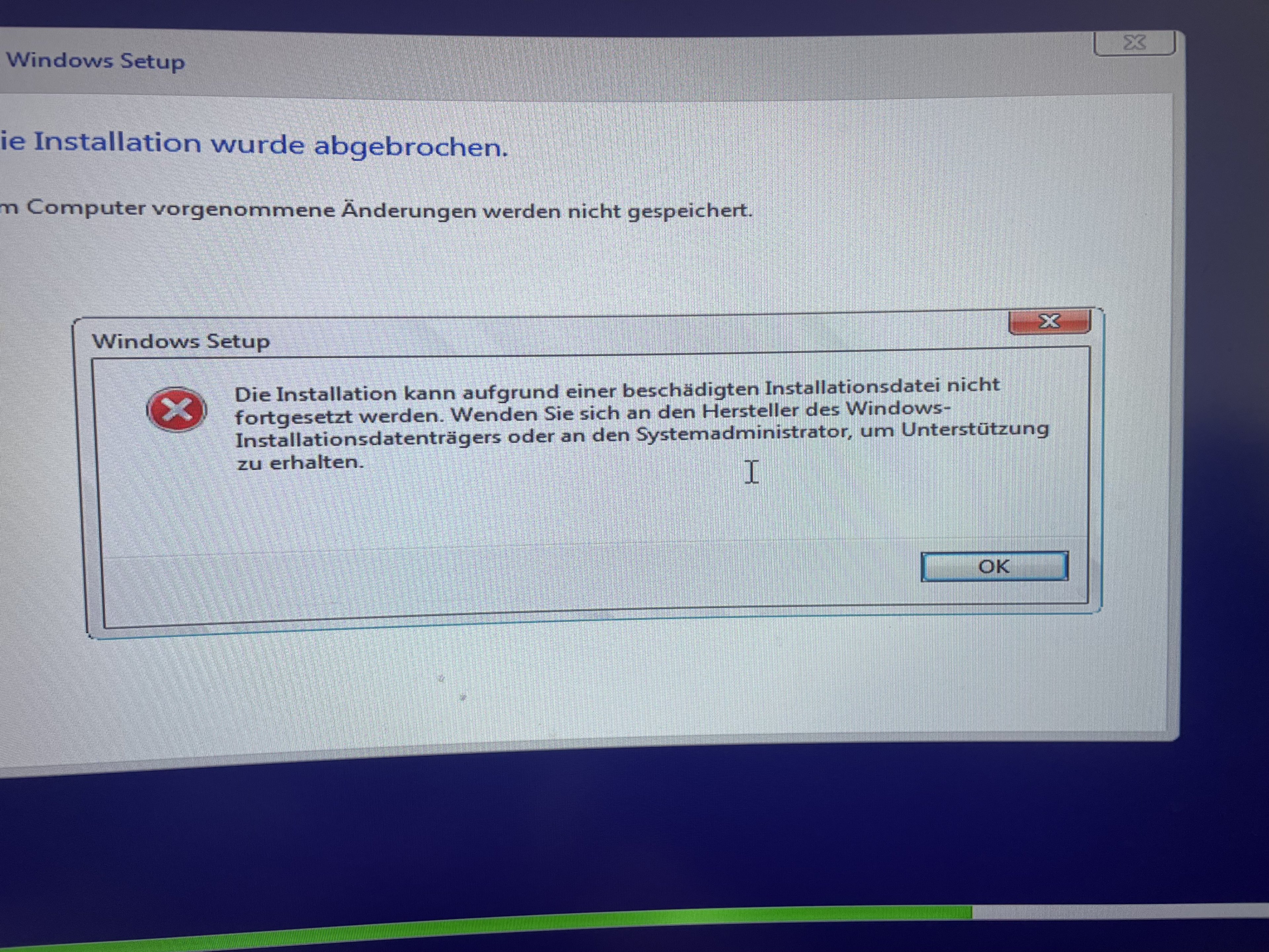

Jetzt kommt diese Fehlermeldung :o
Da ist der Installationsdatenträger fehlerhaft und/oder der PC hat einen Hardwaredefekt.

Frage in #3 zu beantworten könnte helfen...
Davon abgesehen wissen wir auch gar nichts von deinem PC... (genaue Bezeichnung könnte helfen)
Wie auch immer
  • Bios Reset
  • Bios Update vom USB-Stick (falls verfügbar)
  • Auf UEFI umstellen und neu starten
  • Bootreihenfolge umstellen (falls mehr als ein Datenträger vorhanden, die übrigen abstecken)
  • Installieren und dabei erstmal alle alten Partitionen entfernen
Wie alt ist die Festplatte/SSD, es kann sein das die bereits defekte Sektoren hat die diesen Fehler erzeugt
