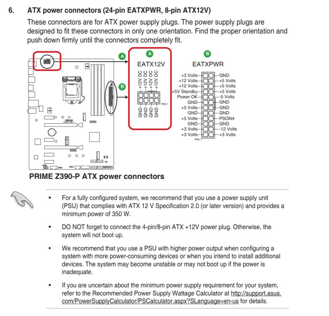

fanaticmd schrieb:
CPU 8 Pin ist gesetzt? Der wird gerne mal vergessen (auch von erfahrenen Leuten).
Und falls nur CPU 4 Pin angeschlossen ist:
links oder rechts am Stecker? Manche Boards booten mit 4 PIN nur in einer Stellung, weil das erst mit 8 PIN durchschleift.
Selbes Ergebnis, beept 1x lang und 2 Mal kurz ... Ununterbrochen.
Was genau meinst du?
