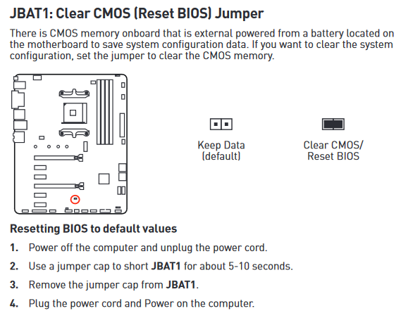

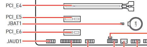

Ansonsten würde ich bei deinem Problem mit einem CMOS clear nach Anleitung im Handbuch anfangen.
JBAT1 siehe auch hier:
https://download.msi.com/archive/mnu_exe/mb/E7B86v4.0.pdf
Versuchen mit einem CMOS Clear den PC wieder flott zu bekommen:
CMOS Reset
Einen CMOS Reset führe ich folgender Maßen durch ( auch bei anderen PCs gehe ich immer so vor, bisher keine Probleme):
1. PC ausschalten (falls an ) und NT Schalter ausschalten (Wichtig beim späteren einstecken können sonnst Probleme auftauchen! )
2. PC Netzkabel entfernen ABER immer an der Steckdose.
3. Den PC Startknopf ein paar mal drücken und für 10 Sekunden festhalten um die Kondensatoren zu entleeren, das 2 - 3 mal machen.
4. CMOS Reset Kontakte mindestens 10 Sekunden überbrücken
( Falls kein Jumper zur Hand kann man zur Not auch die Kabel vom Reset Schalter, falls das Gehäuse einen hat, hier anschließen. Hat den Vorteil das sollte man RAM OC betreiben nicht immer den PC öffnen muss. Nur nicht vergessen das jetzt ein CMOS Reset durchgeführt wird wenn es heißt: „ Drück aufs Knöpfen, Max!“
Zur Not hilft ein einfacher metallischer Gegenstand, wie z.B. ein Schraubendreher oder eine Büroklammer )
5. NT Kabel anschließen und NT einschalten.
6. PC starten, das kann jetzt eine Weile dauern, mal 10 Minuten abwarten, ALLE Geräte müssen ja erst neu erkannt werden.
Normal startet der PC jetzt mit einem Bildschirm bei dem man mit den Tasten F1 und F2 bestätigen kann was als nächstes passieren soll.
Mit F1 ins BIOS und dann R-Bar und XMP Profil laden.
