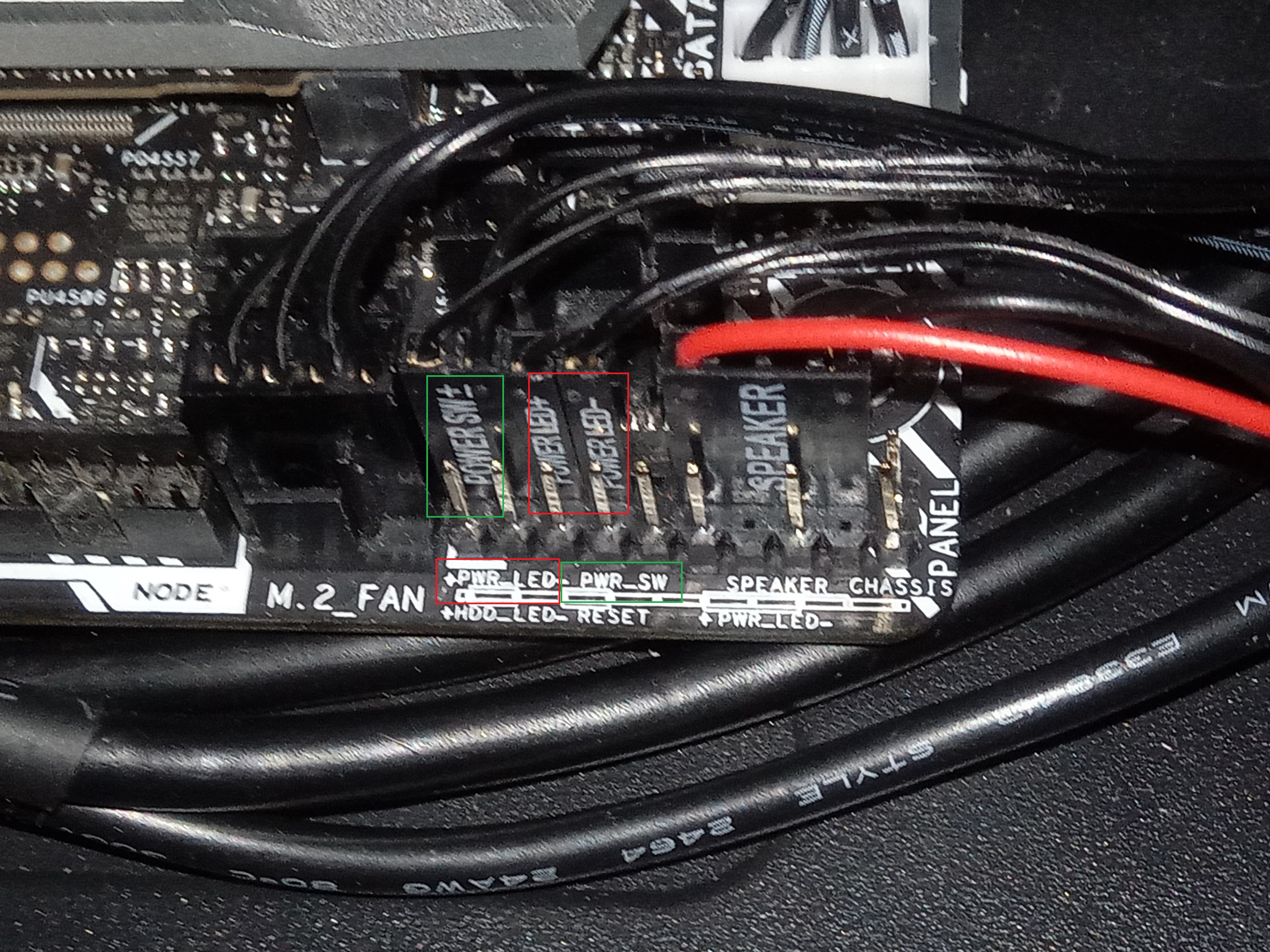

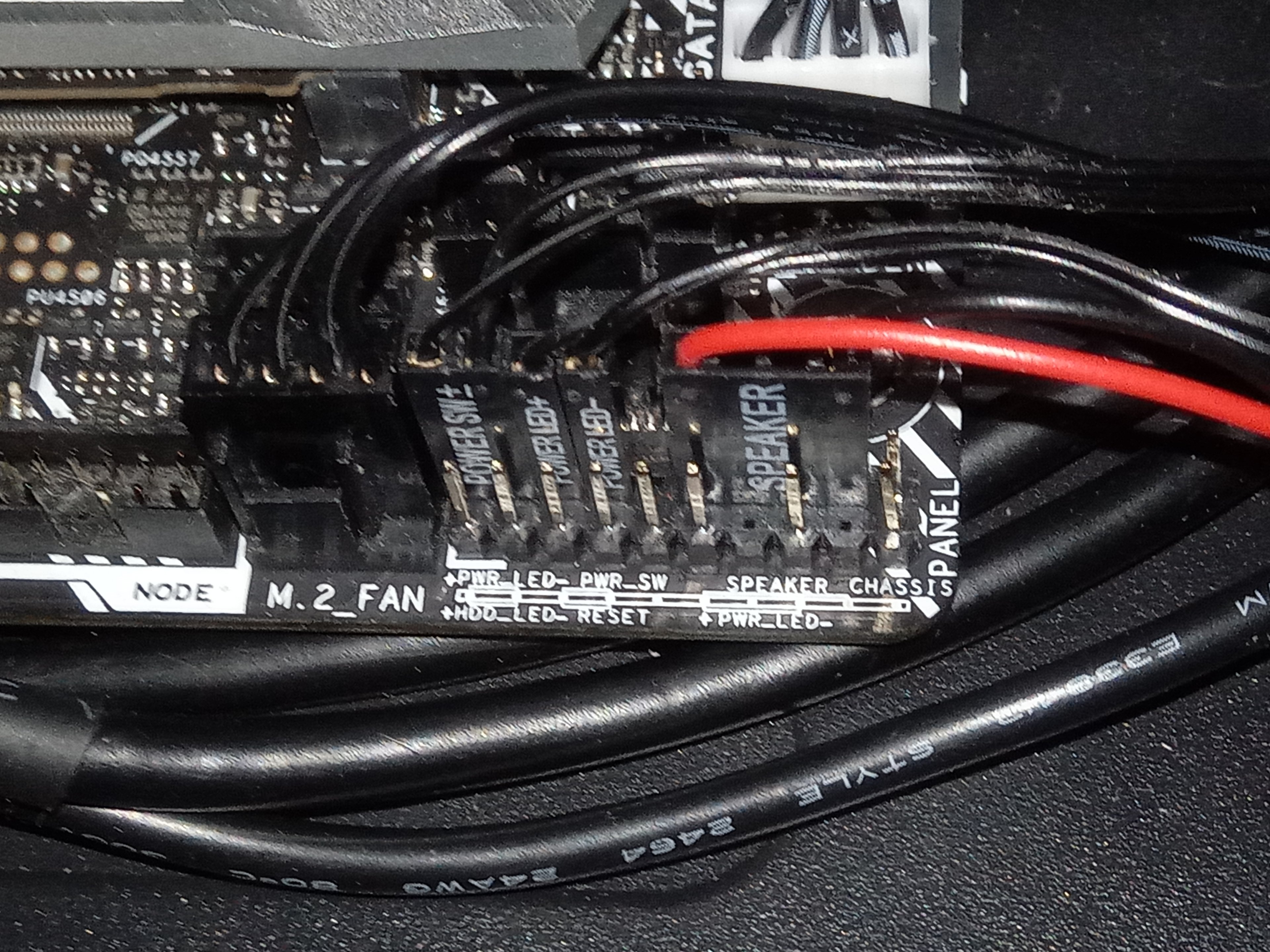

Ich habe das Asus Prime X299-A II
Ich kann mir irgendwie nicht vorstellen das die falsche platziert sind, da die Knöpfe funktionieren sobald der PC an ist. Die gehen nur nicht zum einschalten aber sobald der PC läuft gehen die auch

Falsch angeschlossen!
Dein PowerSwitch ist da angeschlossen, wo normalerweise die PowerLED dran gehört
Der Powerswitch gehört oberhalb vom Reset Switch - sprich du hast die PowerLED Pins mit dem PowerSwitch vertauscht
Reaktionen: Viper1982, whats4 und Petr88
Power Switch und HDD LED miteinander tauschen würde ich sagen...

Ich nehme alles zurück. Vielen vielen Dank. Ich habe die dazechlichen verwechselt 😅 aber dennoch weiß ich nicht warum der Knopf Dan unter Betrieb ging 🤔
Reaktionen: DJMadMax und Petr88
Naja. Du hast beim Drücken schlicht nen Kurzschluss verursacht... war halt "Glück" das die Kiste dann nur runterfährt und nicht Rauchzeichen von sich gegeben hat ;)
Oh 😅😂😂😂
Der PC ging im Betrieb, bei druck auf den Gehäuseknopf, aus weil du durch das falsch stecken des Power Switch einen Kurzschluss auf den Power LED Anschluss gemacht hast

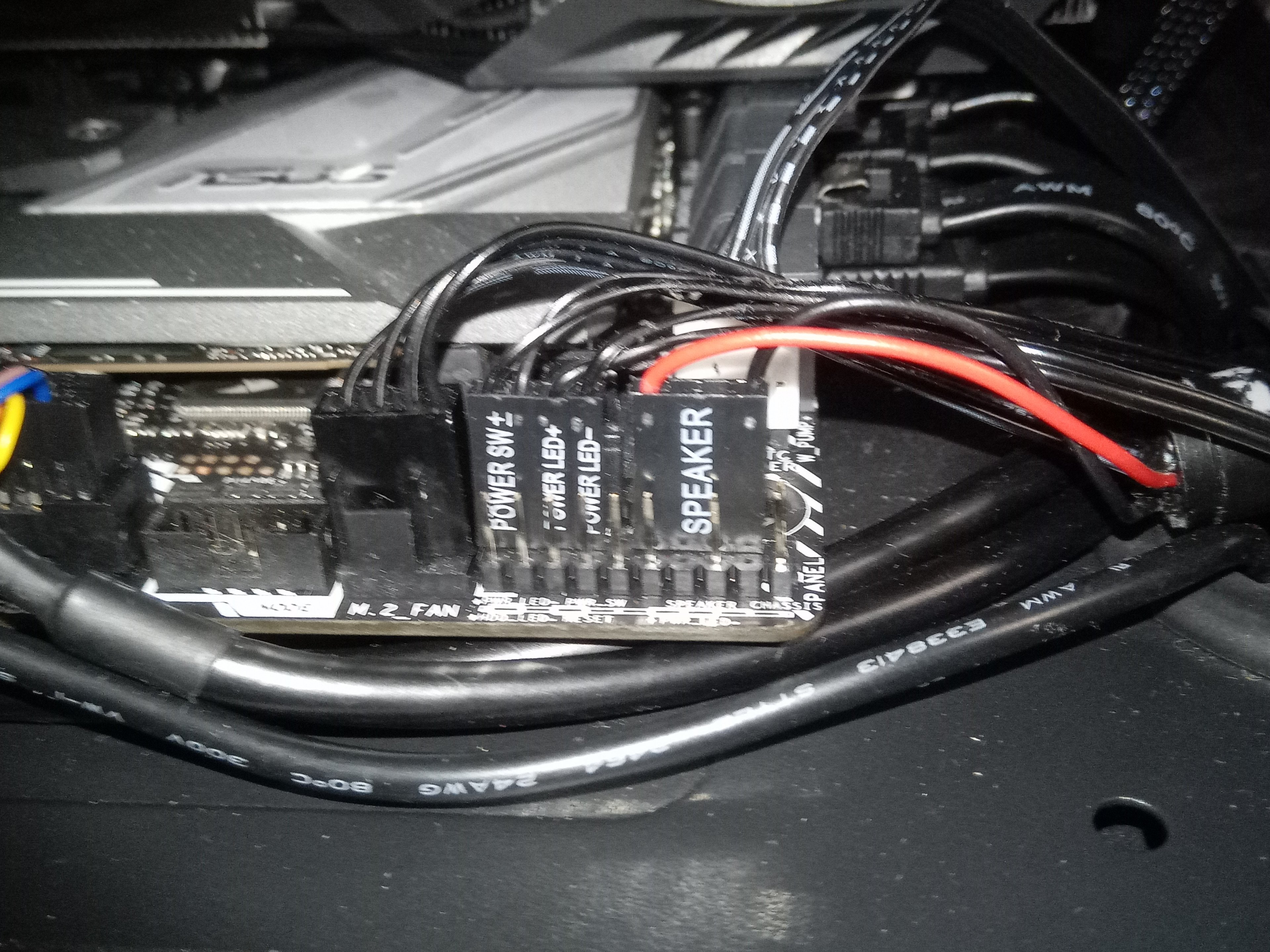

So ist es 😅😂 habe über 4 Stunden PC umgebaut und gelötet und alles und Dan war ich eh schon gehirn mäßig offline 😅
