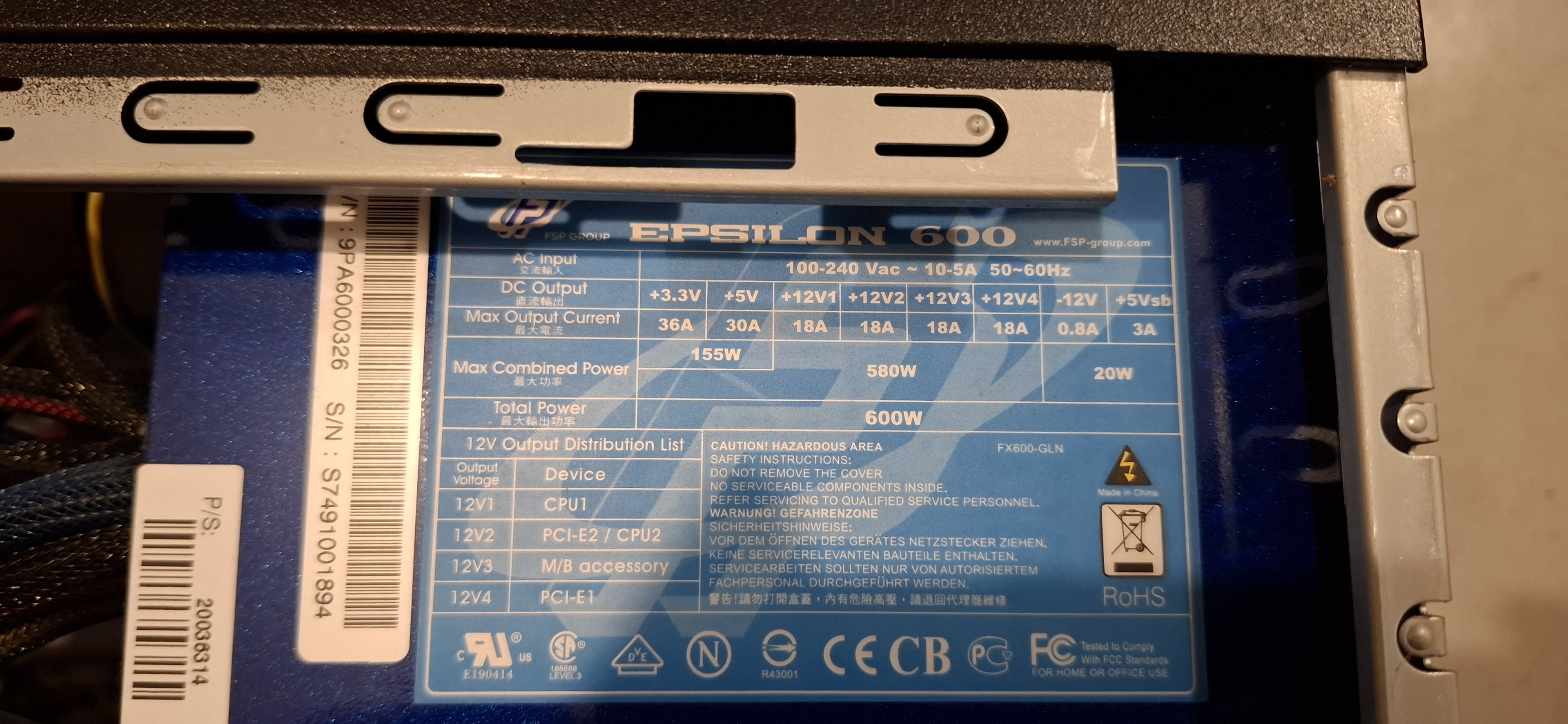

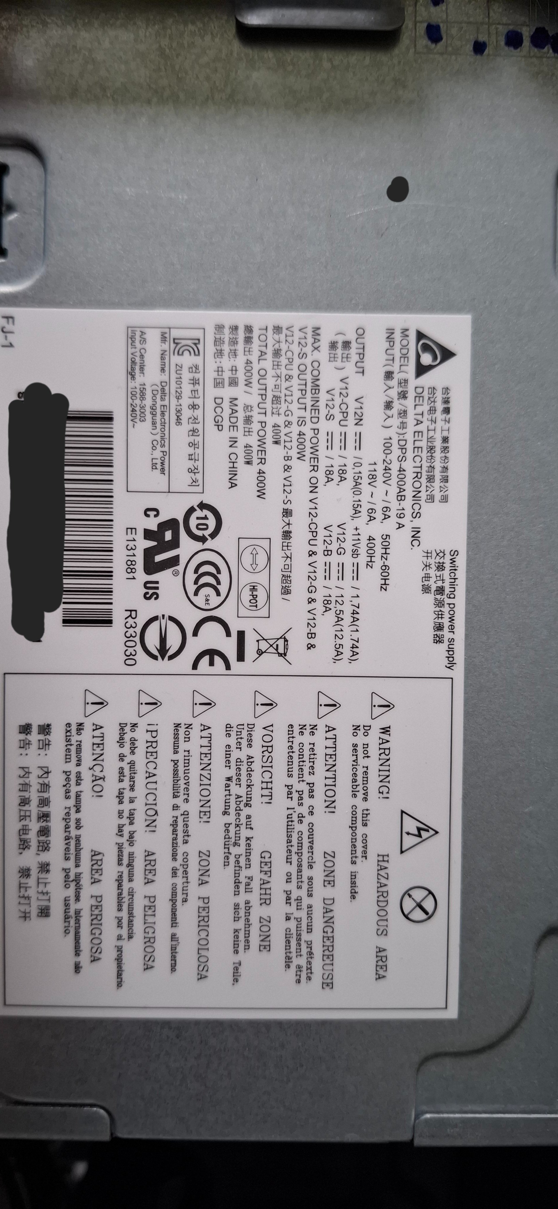

Hier das Netzteil.
Dieses Netzteil hätte ich noch in einem uraltrechner: ist das kompatibel?

Das andere Netzteil testen und schauen, was passiert. Falls die Dinger modular sind (was ich nicht glaube), die Kabel alle mit tauschen, sonst gibt es bei Pech ein "Peng".

Würde das alte Netzteil denn funktionieren mit dem Rechner?

Ja.Ripperz schrieb:Würde das alte Netzteil denn funktionieren mit dem Rechner?

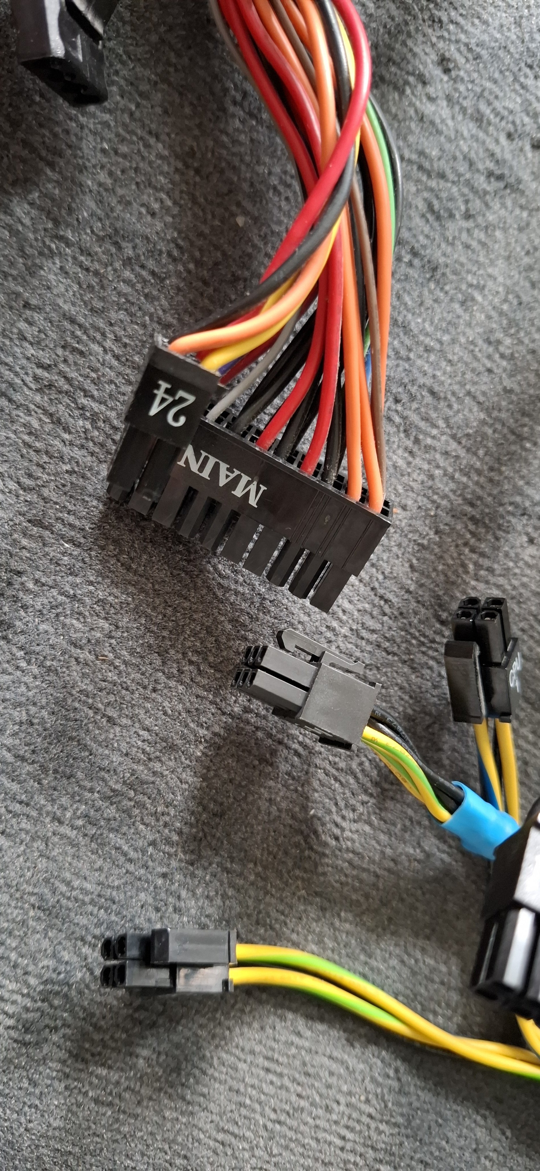

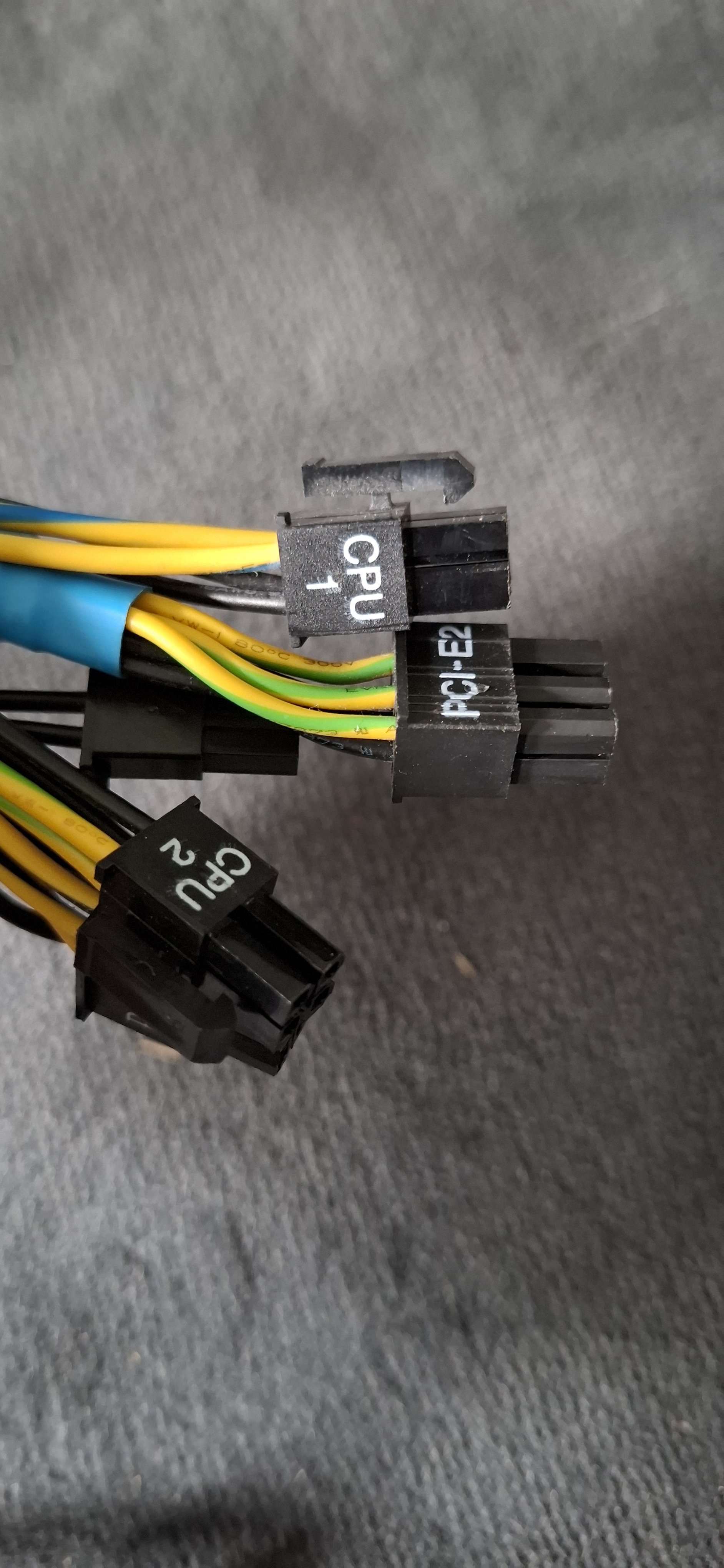

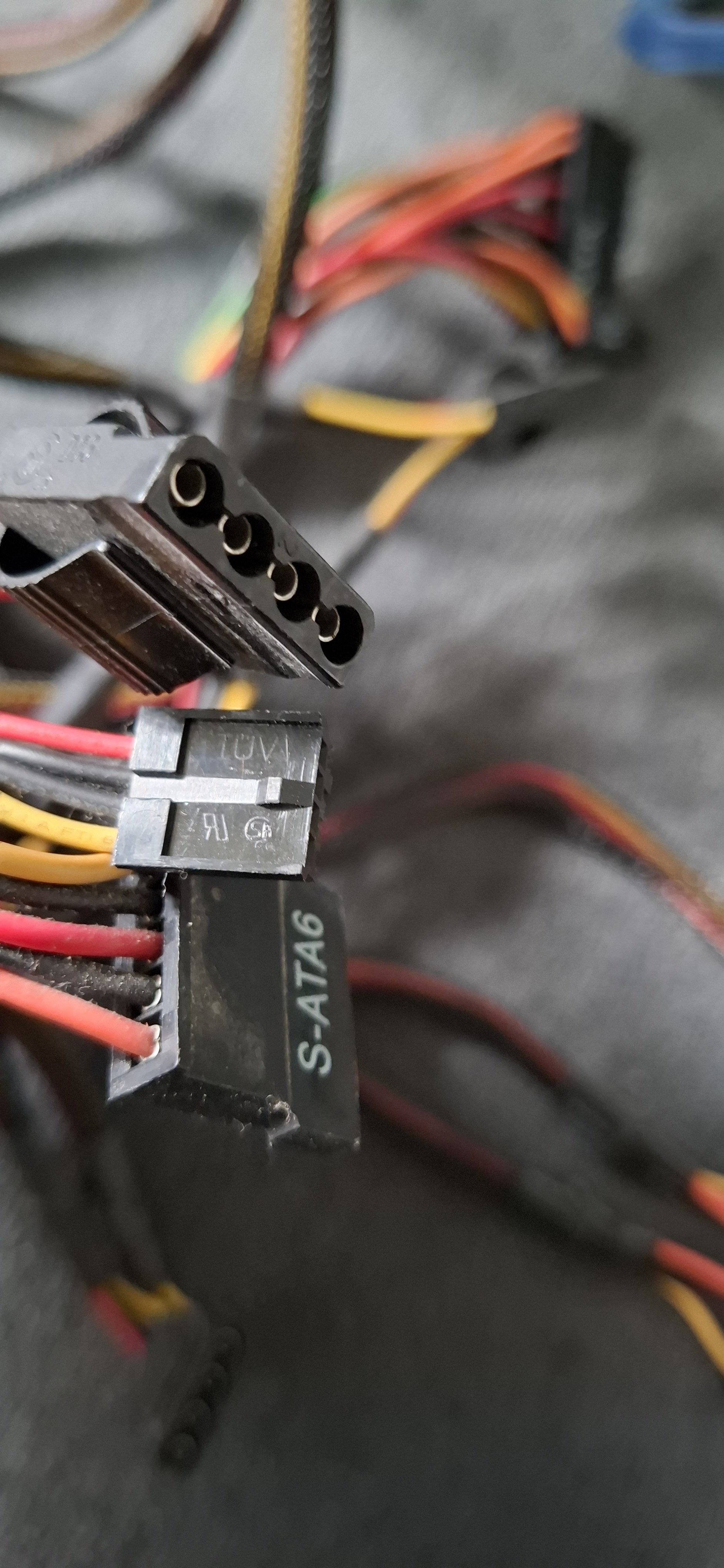

+ CPU 1Ripperz schrieb:Hier die Anschlüsse des heilen Netzteil. Müsste passen oder. Da brauche ich eigentlich nur Main, 24, und sata oder?

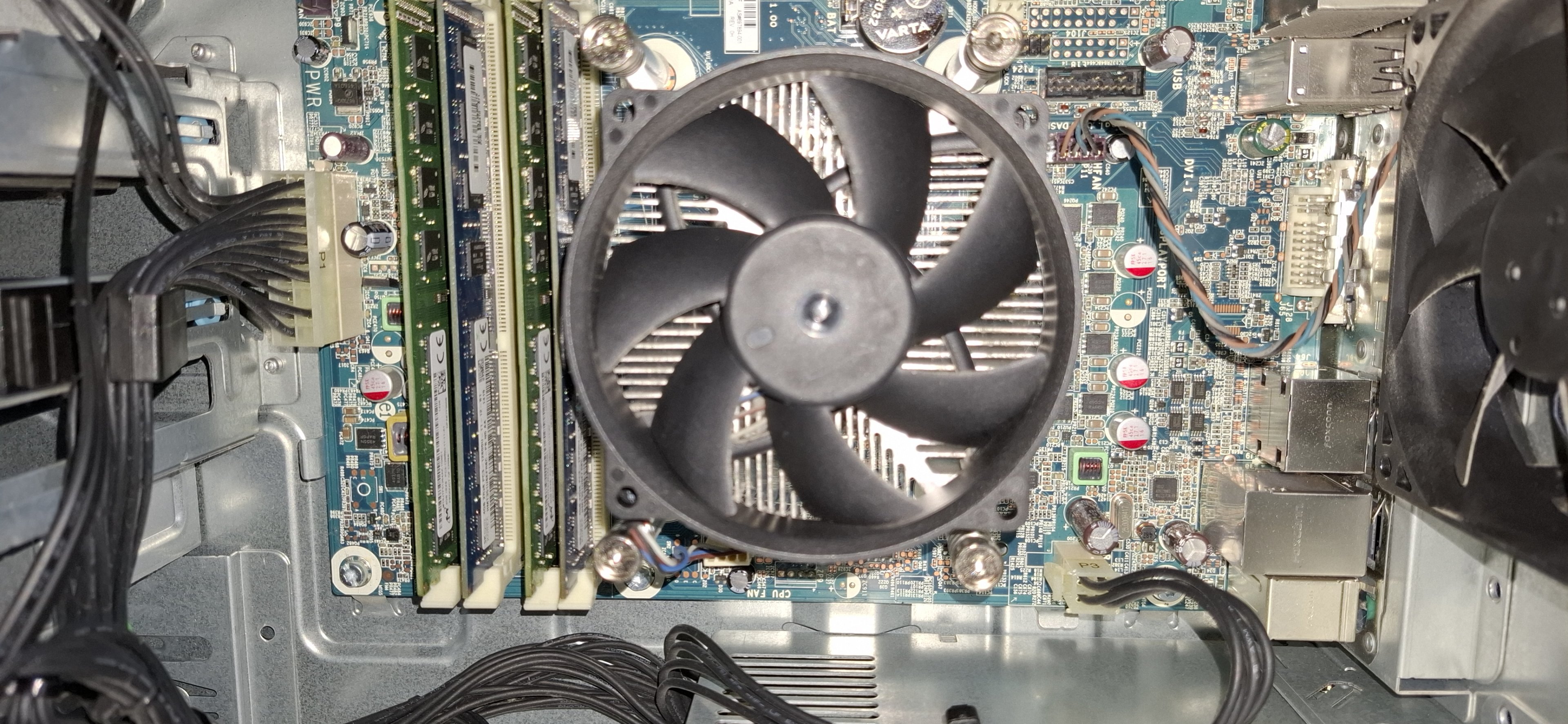

Es sind scheinbar unterschiedliche Ram Kits verbaut. Teste den Ram mal einzeln.
Ok hab die ram mal rausbekommen.
Und einzeln getestet. PC startet wieder. Auch wenn ich wieder alle drin habe.
