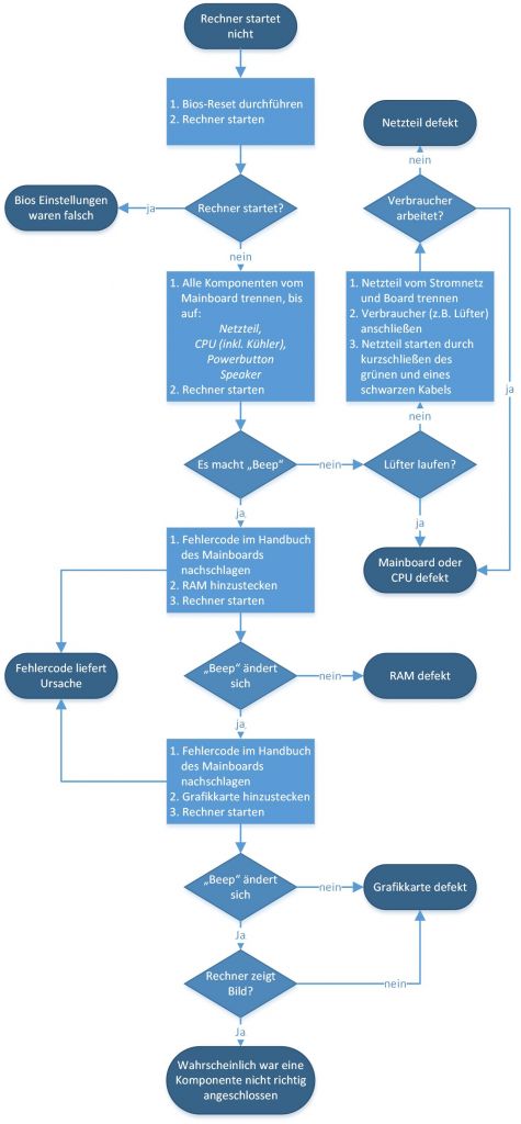

Um es selber heraus zu finden, am besten mal diese Threads lesen und danach posten, ob alles verstanden wurde oder was nun zu tun sei.
https://www.computerbase.de/forum/t...rm-rechner-bootet-nicht-null-methode.1550968/
HisN's Nullmethode vom Großmeister persönlich erklärt ;)

Wenn du keine Gewährleistung mehr hast, aber auch kein Tauschnetzteil zur Hand: Dann besagte Nullmethode: https://www.computerbase.de/forum/t...rm-rechner-bootet-nicht-null-methode.1550968/

Ansonsten wie bereits erwähnt die Null-Methode. Hilft meistens (falls ein Speaker angeschlossen ist).
Als aller erstes würde ich mal den Power Button Anschluss abziehen und die beiden Pins mit einem Schraubenzieher kurzschließen. Vielleicht ist es tatsächlich nur der Knopf?
Dann erst Null Methode :D

und wenn du schon dabei bist schau mal wie es mit dem Staub ausschaut ... und natürlich die Null-Methode durchführen ;) kann nichts passieren.
