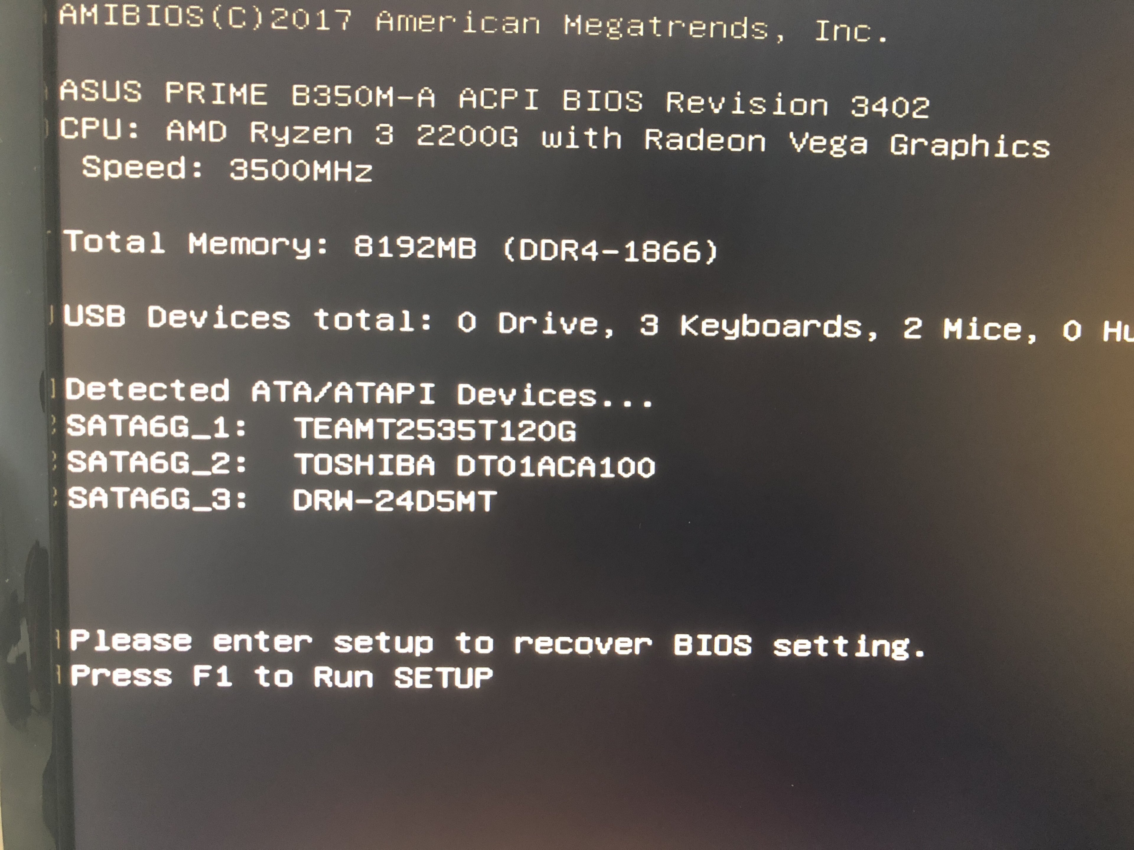

Was soll ich tun? Weil ich will ja nicht die alten bios settings wiederherstellen. (Beachtet nicht den RAM der wird falsch erkannt)
F1 drücken? Dann kommst ins Bios und kannst es im Bios auf default zurücksetzen.
F1 - entweder das oder garnichts.
Du hast dein BIOS resettet es möchte nun vor dir Überprüft/Eingestellt werden. F1 Drücken speichern und verlassen - dann sollte er wieder hochfahren.
