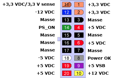

Brücke mal Pin 14 mit Masse mit Büroklammer.
Wenn es nicht anläuft ist das Netzteil kaputt.
EDIT: PIN 16... das war alter ATX Standard bis 2.1
Ab 2.2 ist es PIN 16
https://de.wikipedia.org/wiki/ATX-Format#Pinbelegung
