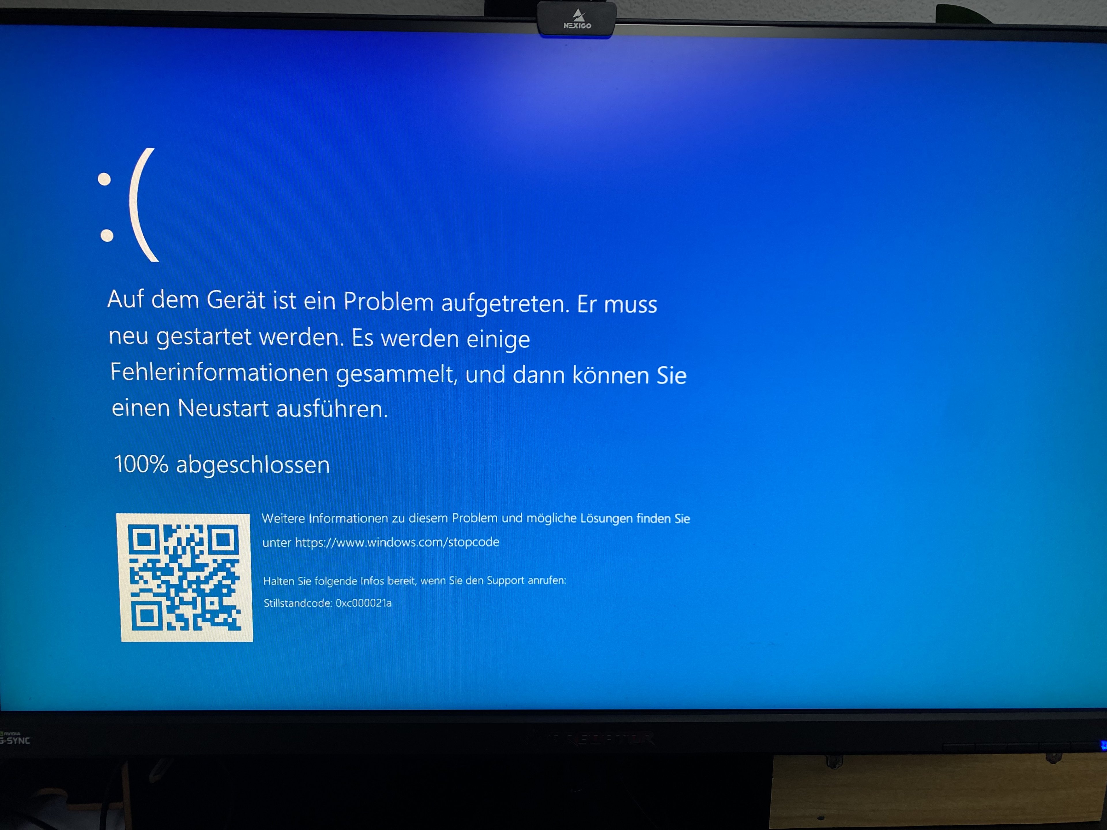

seit ich in ms config alle Kerne meines neuen Prozessors Ryzen 5 5600X aktiviert habe und ich das System neu starten wollte, kam mir folgende Fehlermeldung.
Im abgesicherten Modus (was Windows als Lösung vorschlägt) starten klappt auch nicht. Da kommt der Fehler SESSION1_INITIALIZATION_FAILED.
Muss ich den PC zurücksetzen? Bzw. löst das überhaupt das Problem? Wenn ja, wie geht das, wenn ich keine Internetverbindung habe?
LG Moritz

0xC000021A
STATUS_SYSTEM_PROCESS_TERMINATED
"Fataler Systemfehler" Der %hs-Systemprozess wurde unerwartet mit dem Status 0x%08x (0x%08x 0x%08x) beendet. Das System wurde heruntergefahren.
Spontan,
Windows kaputtgespielt.
Daher:
USB Stick zücken, Windows neu installieren.
Und in Zukunft Finger weg von solchen "Systemoptimierungen".

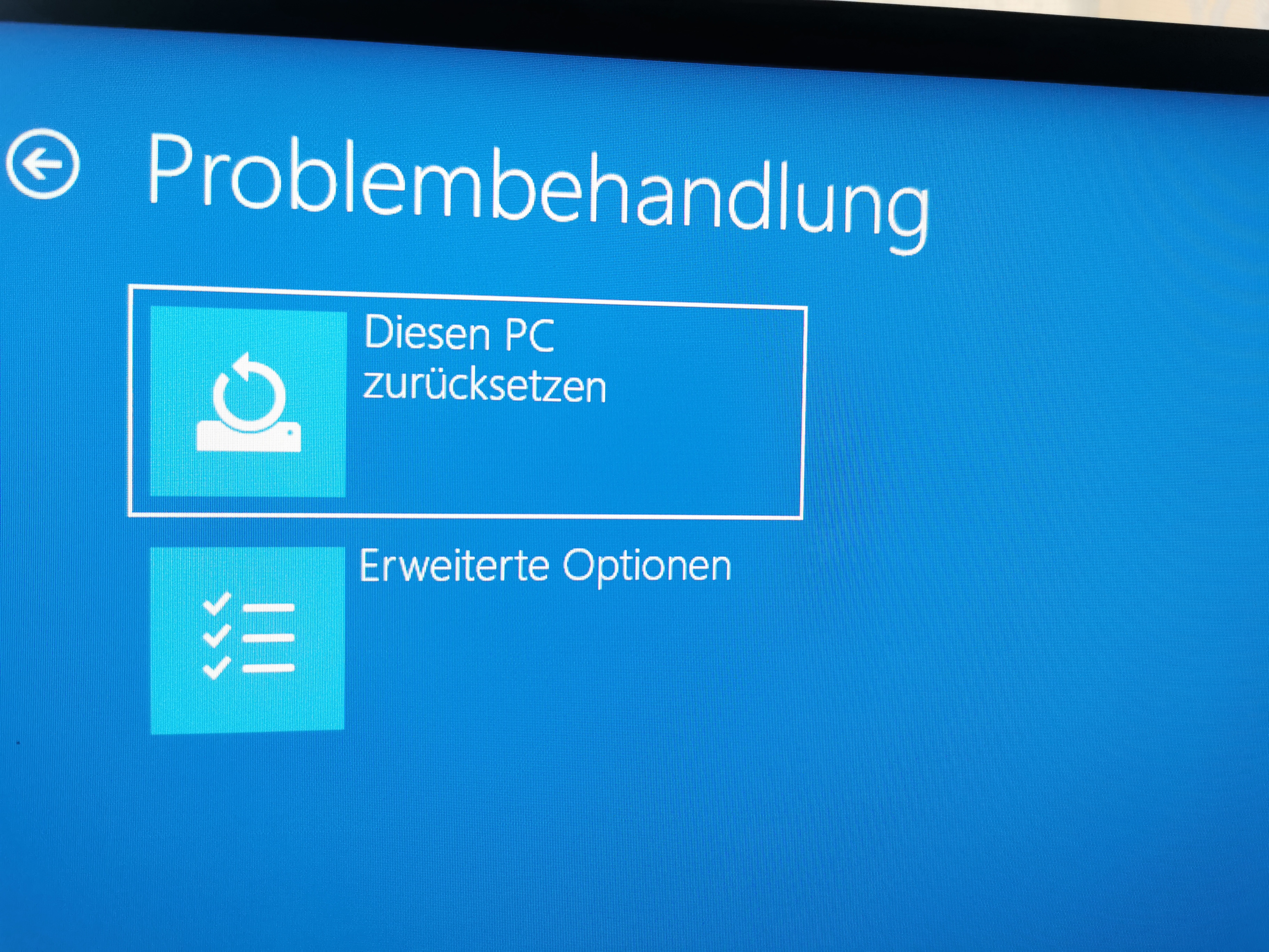

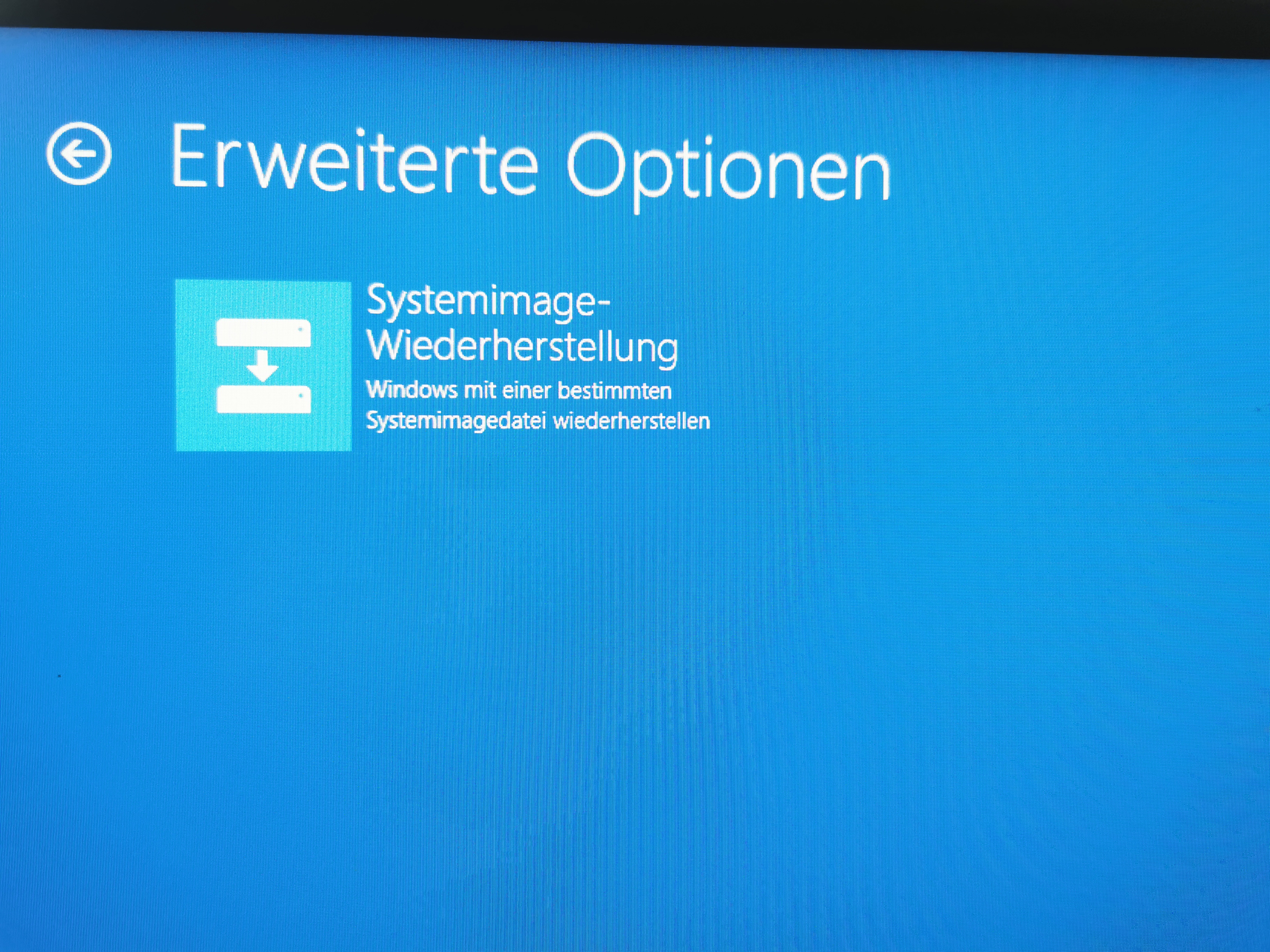

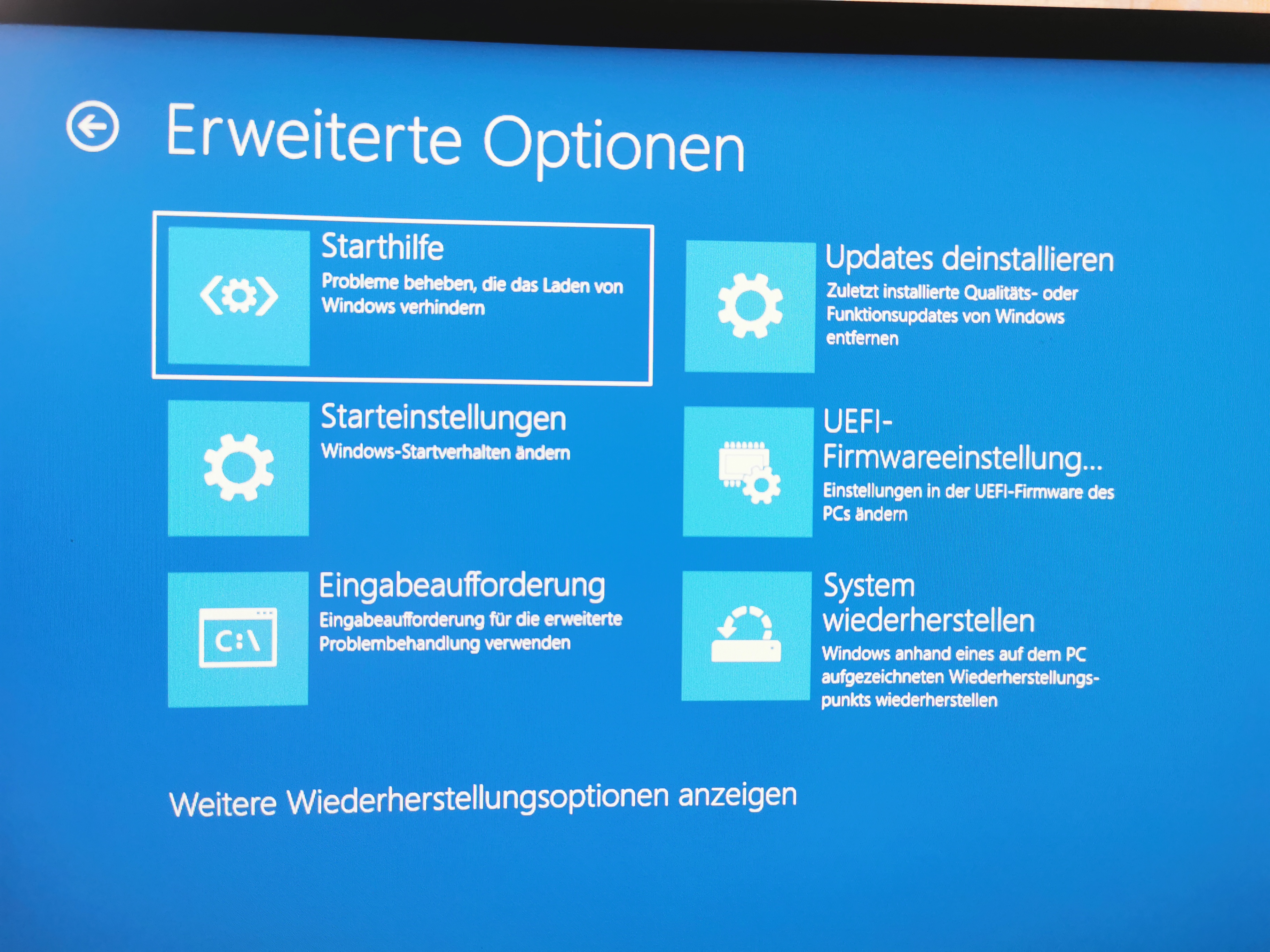

Erstelle dir mal ein Stick mittels Media Creation Tool (Win 10 oder Win 11).
Danach schaut du, ob du eine Reparatur ausführen kannst.
Früher war ein Update aus dem Bios möglich, dadurch wurde Windows neu aufgesetzt und alles wurde beibehalten. Aber das lässt sich neuedigng nur noch über Windows starten. Über dem Bios bekommt man den Hinweis, dieses über Windows auszuführen.
In der Reparaturkonsole wird aber auch dieses Zurücksetzen mit angeboten oder auf einen vorherigen Wiederherstellungspunkt (falls vorhanden) zurückzusetzen.

coasterblog schrieb:
Es gibt da ja zwei Optionen. Daten und Apps halten oder ohne Daten zurücksetzen.
Diese Option bekommst übern Bios gar nicht mehr. Zwar ist diese Option noch enthalten, aber wenn darauf geklickt wird, wird dazu ausgegeben, dieses direkt über die Windows Oberfläche auszuführen. Früher war das über dem Bios auch möglich. Ist aber jetzt schon seit einiger Zeit nicht mehr möglich.
