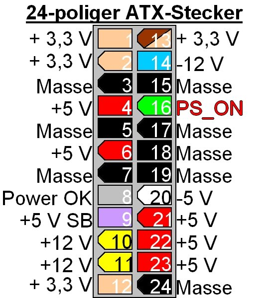

Springt dein Netzteil an, wenn du die beiden dafür vorgesehenen Pins am Mainboard ATX- Stecker überbrückst!?
https://www.computerbase.de/forum/threads/wie-kann-man-ein-netzteil-pruefen.1954237/
Pin 16 (grün) mit einem Masse- Pin verbinden!
https://www.giga.de/extra/netzteil/tipps/das-netzteil-testen-durch-ueberbruecken-auf-defekt-pruefen/
Oder:
https://help.corsair.com/hc/de/articles/360025085372-Anleitung-Netzteil-testen
