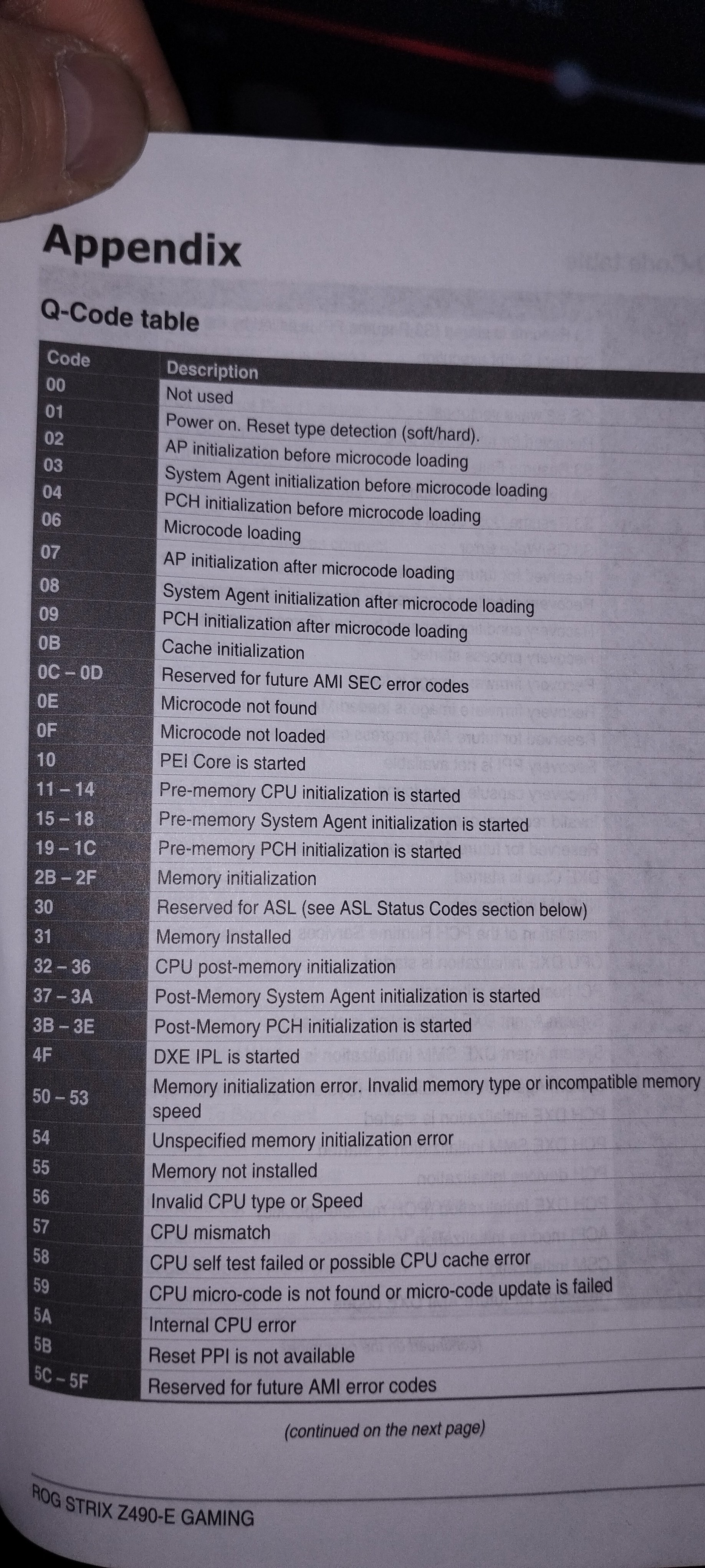

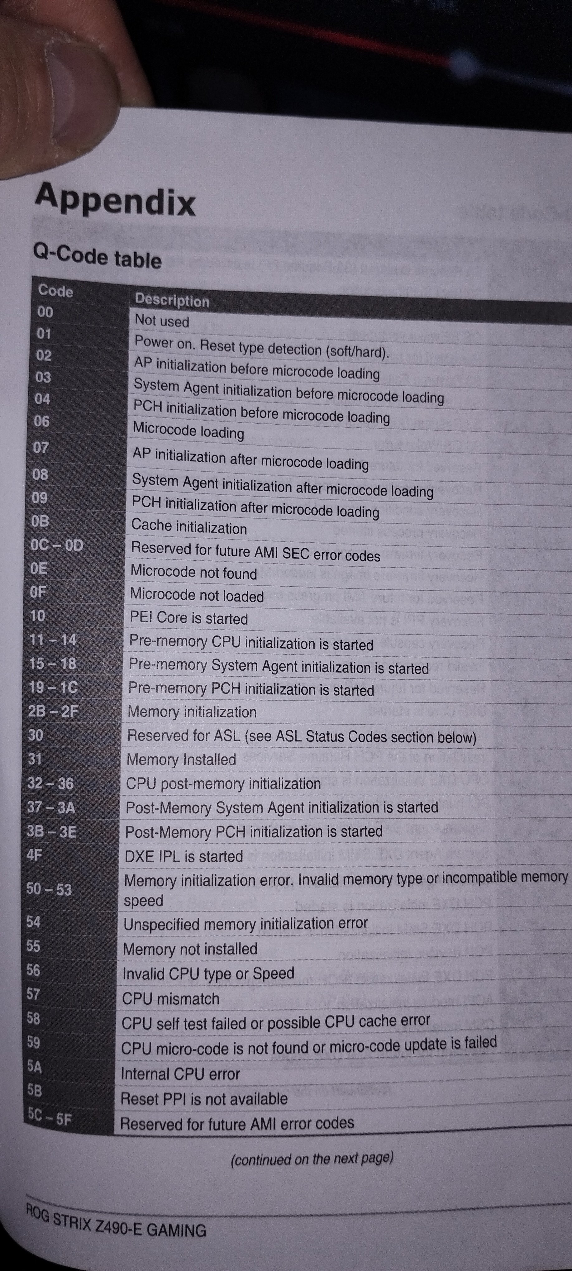

Gelbe dram Led leuchtet
Naja nun habe ich diverse Teile gegengetestet und neu gekauft weil ich dachte das Mainboard wäre hin( war ein Gigabyte z590-d)
Mainboard getauscht auf z490e( Fehlercode 53 davor 55) irgendwas mit RAM
Die Ramkit getaucht gegen ein anderes, auch in Singlechannel und alle Mal hin und her getauscht.
Netzteil auch. CPU und atx Stromversorgung reingesteckt und Fehlercode bleibt

Hier nochmal die Codes
Wenn die 2? Rammodule kompatibel sind mit dem Mainboard dann diese normal in Slot A2+B2 einstecken.
Im Bios die Ramwerte manuell vergeben und unter Command Rate (CR) von 1 auf 2 testen.
Danach nochmals Windows neu installieren versuchen ob sie durchläuft.

War doch der RAM.
1 Jahr alter Corsair vegance .tot
