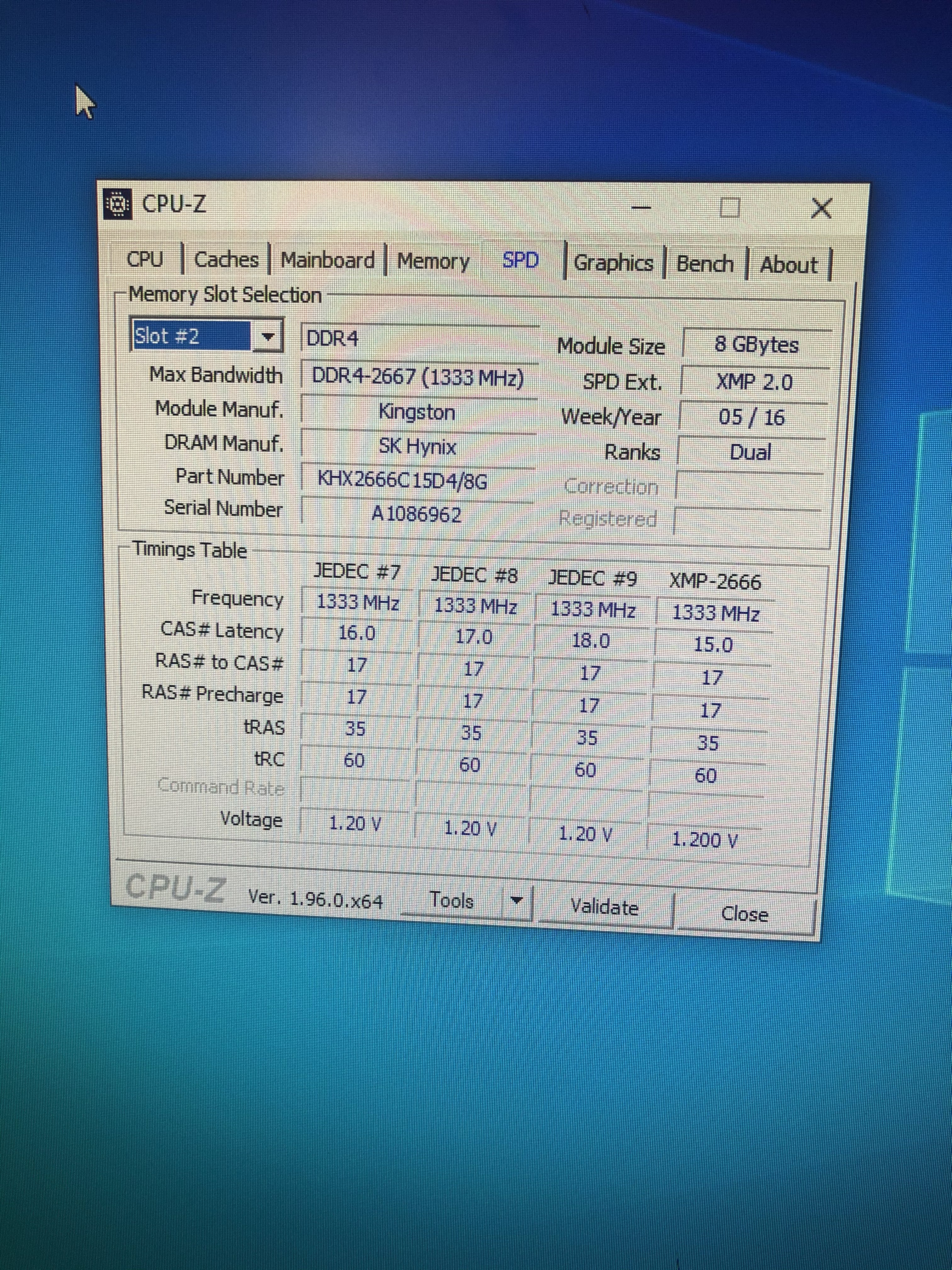

Bitte genaue Bezeichnung des Arbeitsspeicher oder mit CPU-Z die Daten auslesen.
Hier sind die genauen Angaben

Es kann also sein das der Arbeitsspeicher nicht mit dem Motherboard harmoniert.
