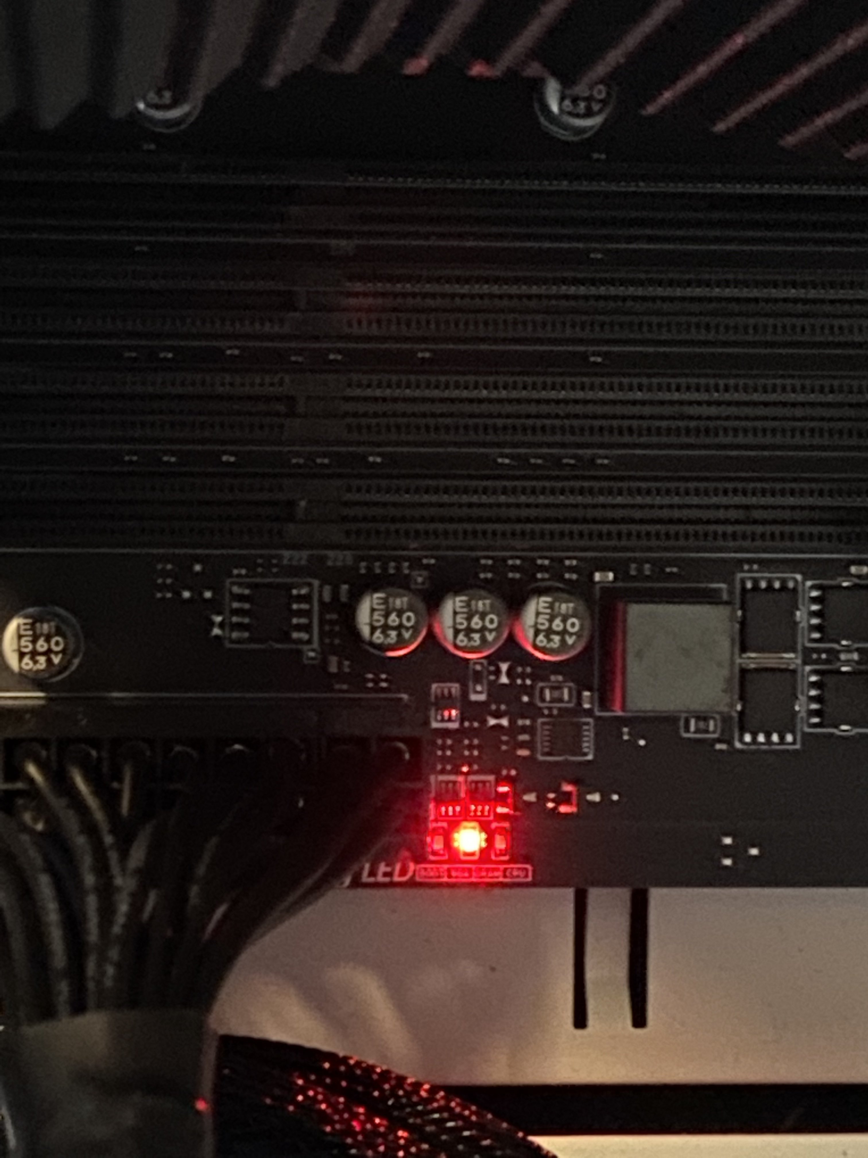

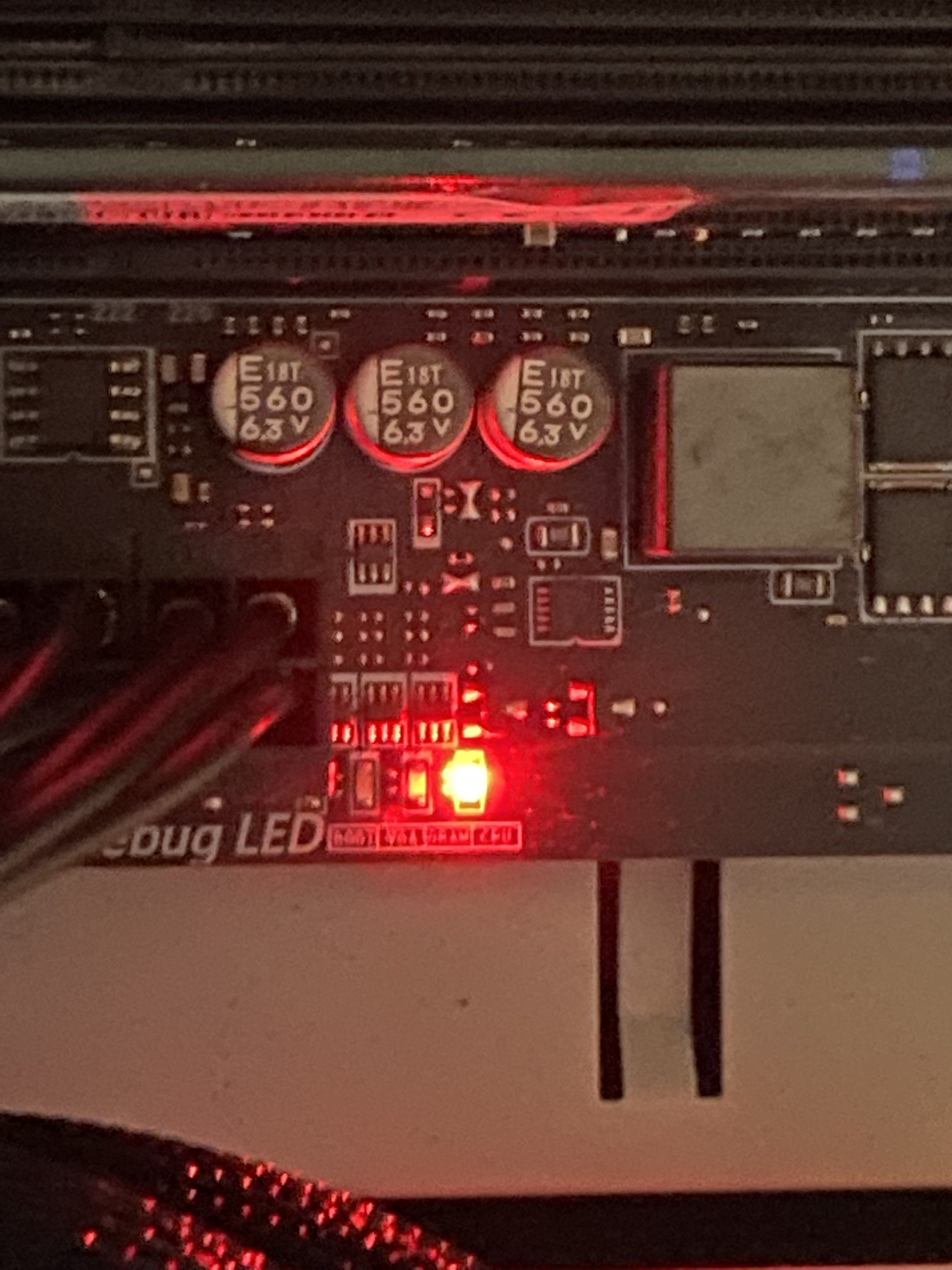

Folgendes Problem: Bei normalen Aufbau leuchtet die CPU Lampe
Sobald der Ram entfernt ist, leuchtet nur die RAM Lampe.
Der RAM jedoch funktioniert…

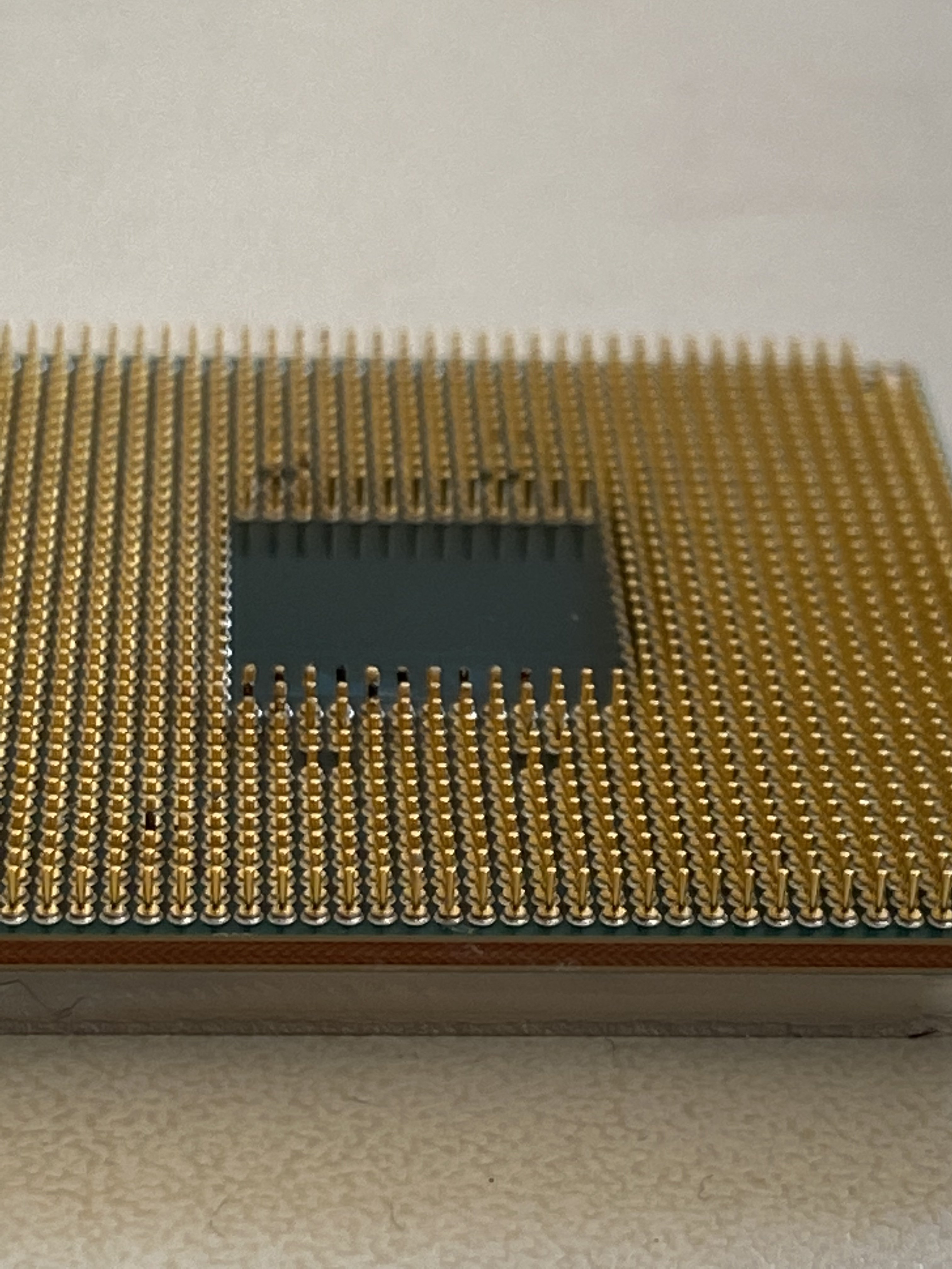

Daraufhin habe ich die CPU ausgebaut und sie mir angeschaut (Bilder anbei)
Sie roch leicht verkohlt und die dunklen Stellen machen mir bedenken.
Ich erinnere mich aber das ich mich beim Einbau schon gewundert habe, das diese teilweise dunkler aussieht.

Wow, das sieht tatsächlich verschmort aus.
Ich denke, diese CPU ist mit durch!

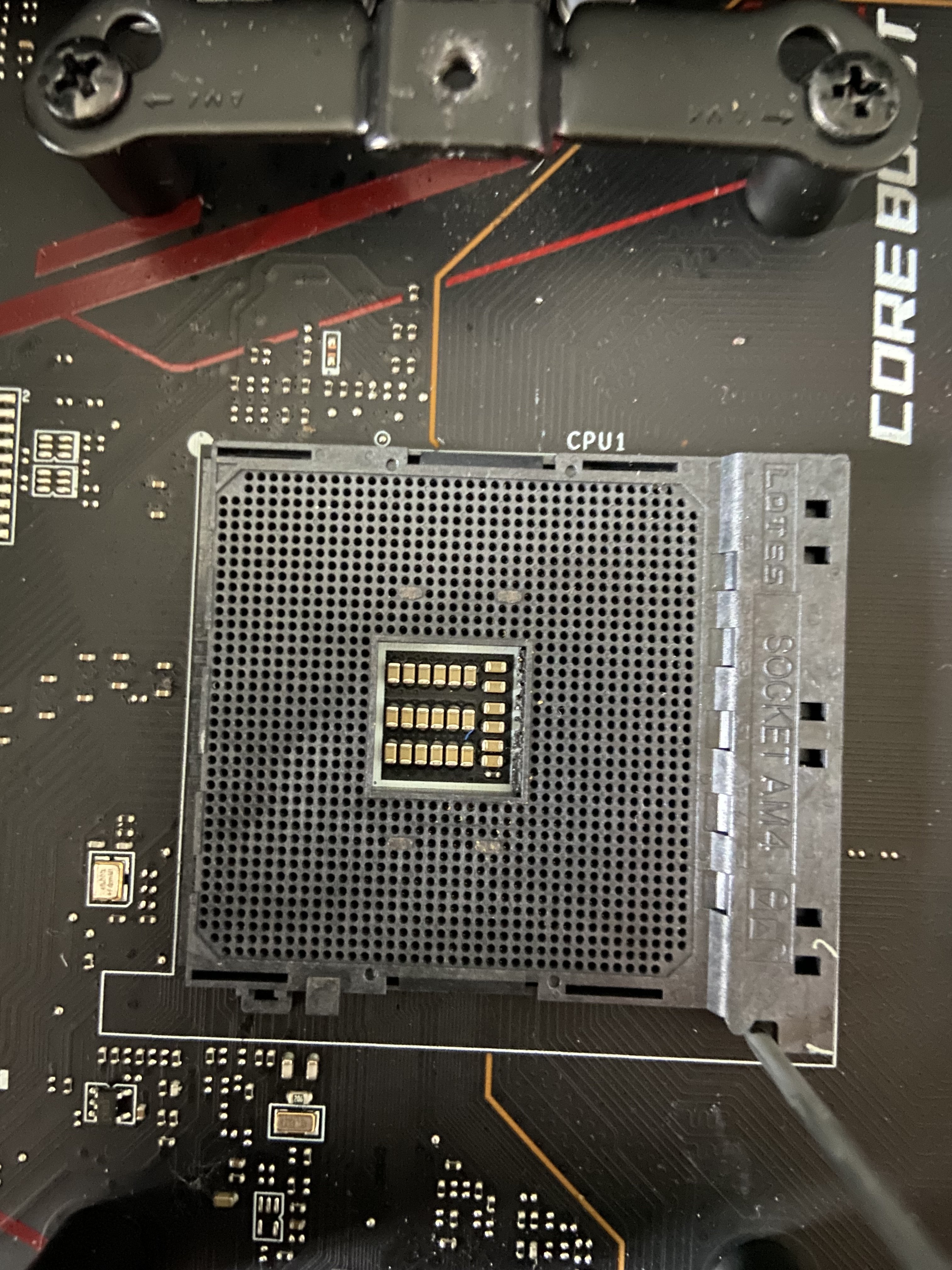

Anbei ein Foto vom Sockel.
Dieser schaut meiner Meinung nach fehlerfrei aus. Auch hat er nicht schlecht gerochen… Nur die CPU hat gestunken.

Was zum geier is denn da mit der ich nehme an Kühleraufnahme oben im Bild passiert entweder hat da einer in der mittleren Bohrung versucht mit brutalster gewalt ne Schraube durch zu prügeln wo sie nicht hinpasst oder mit nem Bohrer rumgefuhrwerkt.
Und wenn ich mich nicht ganz täusche sind da auch überall kleine Metallspäne verteilt :o
Reaktionen: loser und DannyA4
Stimmt, fällt mir jetzt auch auf.
Diese Späne würden ausreichen, um im Sockel, und somit der CPU ordentlich Schaden zuzufügen. 😳
Sie liegt ja auch ringsherum verteilt..
Reaktionen: loser

Der rechte Rand der quadratischen Aussparung in der Mitte des Sockels schaut mir auf dem Foto auch "inspektionswürdig" aus.
Als wären da Pins mit Gewalt rein gedrückt worden. Detailaufnahme von dem Bereich könnte Aufschluss geben.
Reaktionen: lkullerkeks, DannyA4 und loser

Daneben ist was goldiges, sieht aus wie ein Stück CPU-Pin.
Reaktionen: DannyA4
Wenn man sich das Bild vergrößert ansieht bekommt man fast einen Schock.
Der Sockel sieht schlimm aus, als würde bei der Montage mit Hammer, Schraubzwinge und sonstigem gearbeitet worden sein.
Entschuldigt bitte, aber ich würde als Hersteller oder Händler hier keinen Garantiefall gewähren.
Reaktionen: Leeway und loser
Der Sockel ist einfach geschmolzen, daher auch die schwarzen Pins an der CPU. Das Gewinde der Kühlerhalterung sieht allerdings übel aus. Kurzschluss durch Metallspähne?
Reaktionen: DannyA4 und loser
In Makro-Aufnahmen sieht man oft Staub usw. viel deutlicher. Im ersten Moment dachte ich, dass es vielleicht auch nur Staub ist, der auf Aufnahmen ja oft seltsam aussieht. Da das Gewinde in der Halterung allerdings völlig fertig aussieht, ist anzunehmen, dass da doch Späne dabei sein können. Möglich aber das der Schutzlack des Mainboards schlimmeres verhindert hat. Es muss nicht unbedingt deswegen was passiert sein, auch wenn das Gewinde im Halter natürlich schon sehr ausgenudelt aussieht. Schief angesetzt und/oder neues Gewinde schräg geschnitten. Dadurch kann der Kühler natürlich auch schief gesessen haben bzw. Anpressdruck schief oder nicht genug reingedreht und fehlender Anpressdruck usw.
Selbst die komischen Sachen da am Sockel, ob das nun ursächlich ist oder nicht, schwer zu beurteilen. Ich kann in Nahaufnahme auch komisch aussehende Bilder machen ;).
Was aber auf jeden Fall schlecht aussieht, sind die schwarz angelaufenen Pins oder aber die Schwärze kommt vom Sockel, der angeschmolzen ist. Interessanterweise kann ich persönlich keine starke Deformation am Sockel erkennen, was mich eigentlich wundert. Denn die Verfärbung an der CPU ist ja schon sehr amtlich. Die schwarzen Stellen sind allerdings auch im unteren Bereich der Pins, also weit unten im Sockel, was dafür spricht, dass auch ordentlich Hitze über die Pins direkt Richtung Board gegangen ist.
Falls sich das schwarze noch leicht abreiben lässt, könnte es auch ein Kontaktproblem aktuell sein. Allerdings habe ich noch nie so krasse Verfärbungen gesehen und die Kontakte im Sockel sehen vermutlich ähnlich aus. Daher würde ich vermuten, dass mindestens eins der beiden Teile defekt ist, wenn nicht beide. Aber eher rein wegen der Überhitzung oder Kontaktproblem und dadurch Überhitzung.

Die Halterung des Kühlers sieht nachdem ich ihn 3-4 mal ein und ausgebaut habe tatsächlich nichtmehr gut aus. Leider ist der Kühler recht groß und unhandlich. Jedoch handelt es sich bei den Punkten auf dem mainboard nicht um metalspähne sondern lediglich um Flusen die sich in über die pfingsttage angesammelt haben. (Ja ich habe es offen liegen gelassen, das ist definitiv nicht etwas was ich hätte tun sollen) Ich habe das soeben noch einmal überprüft.
Es sind keine metallspähne! Um das einmal klarzustellen. So blöde bin ich nun auch nicht um diese auf dem mainboard im angeschalteten Zustand liegen zu lassen.
Auf die nötige Halterung für den Kühler habe ich geachtet und an sich viel Vorsicht beim Aufbau walten gelassen.
Und nein hier wurde nichts mit Gewalt reingedrückt.
Die CPU hat auch noch alle Pins, auch wenn sie dunkel sind (womit zu rechnen war) sind diese noch komplett vorhanden und auch nicht gebogen noch fehlt von einem Pin ein Stück.
Nachtrag zum letzten Update:
Ich habe mir soeben nochmal die Halterung des Lüfters angeschaut.
Es handelt sich hierbei tatsächlich nur um abgegangenen Lack. Womit zu rechnen war.
Die metallhalterung weißt nichts verdächtiges auf.
Ok, dann täuschen die Bilder. Wenn ich mir aber die rechte Seite der quadratischen Aussparung im Sockel anschaue, dann würde ich dass Board auch gleich an MF schicken. Hoffentlich erkennen sie es als Folgeschaden an.
