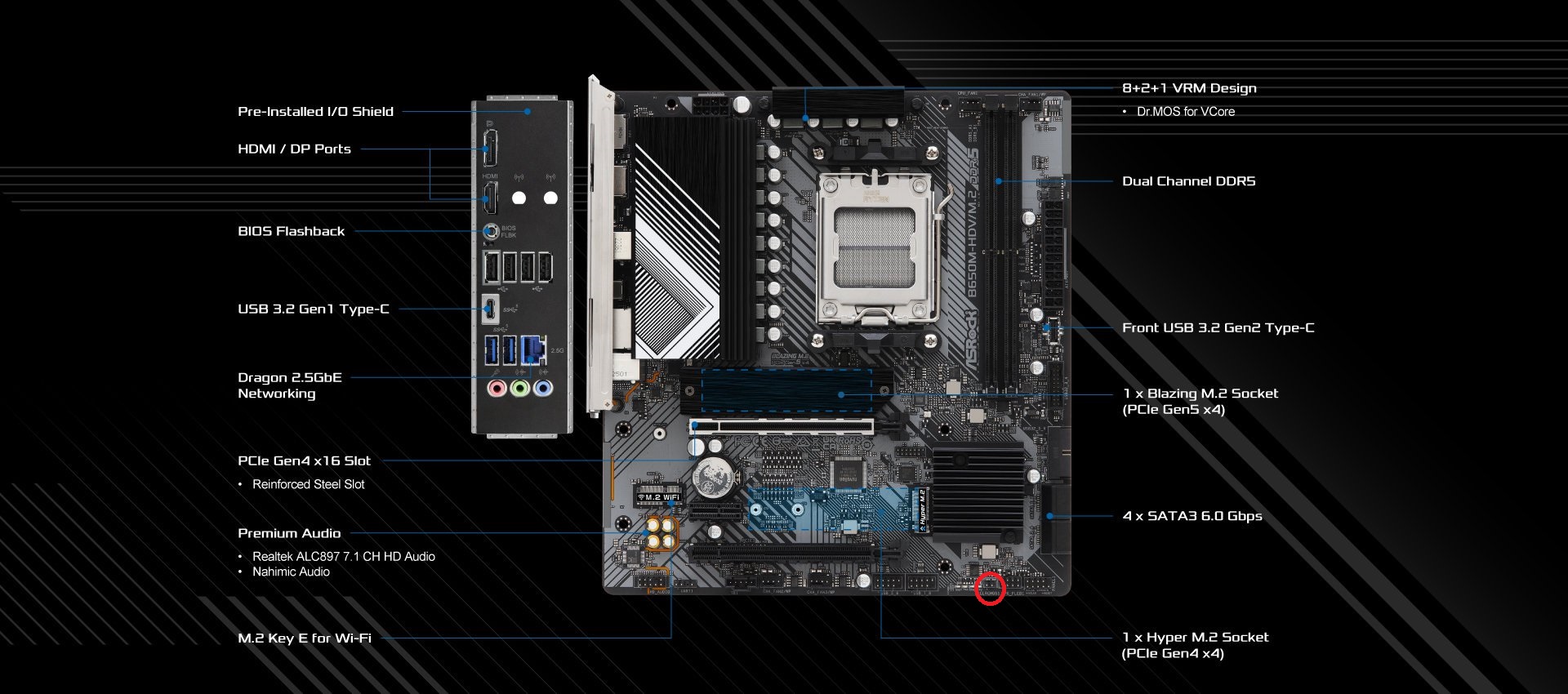

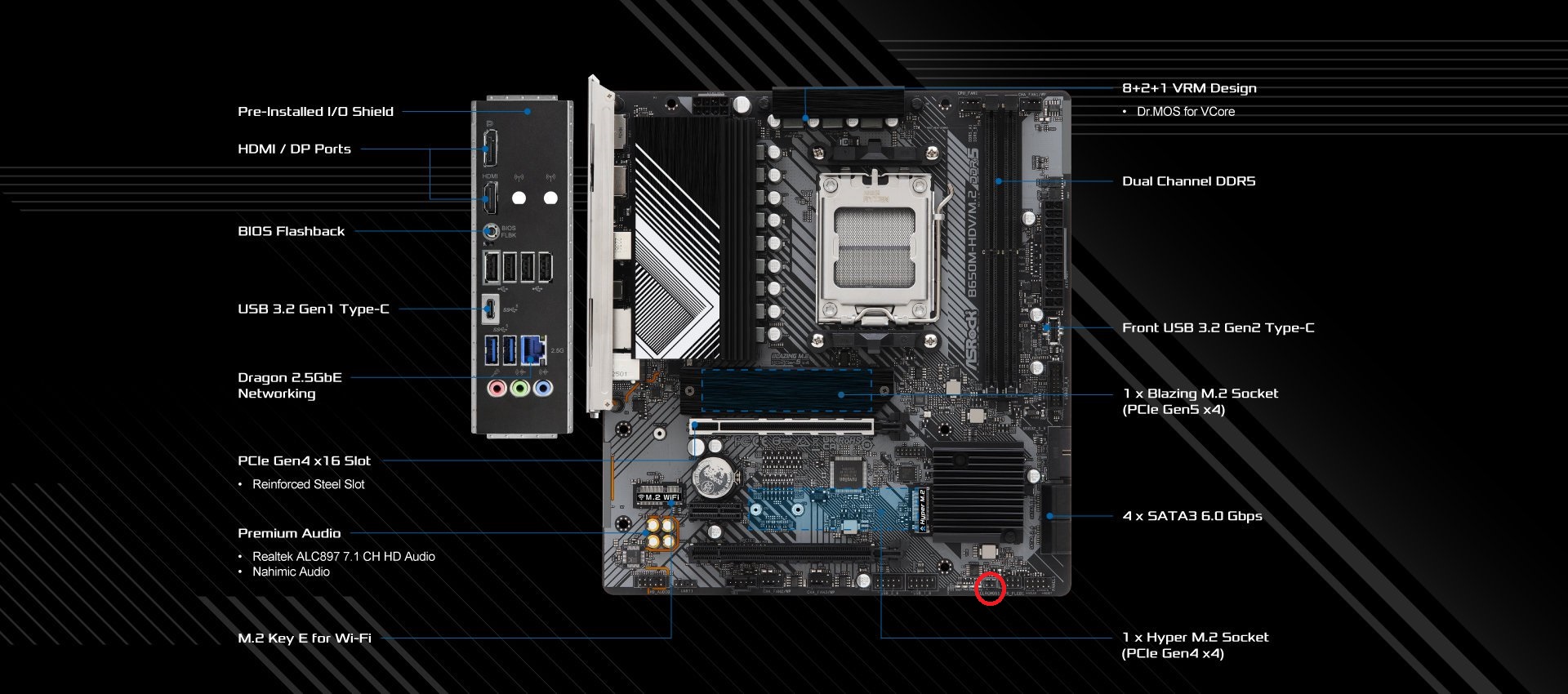

Ich habe vor ein paar Tagen meinen neuen PC zusammengebaut. Es lief alles Prima.
Gestern habe ich beim rumprobieren bei AMD Adrenaline bei CPU Optionen die "Overclock" Taste aktiviert, also nichts manuelles eingestellt, einfach den existierenden Knopft.
Danach kam ein Bluescreen , ich meine mit Memory Fehler, und seit dem startet der PC nicht mehr bzw nur noch in einen black Screen. Fans laufen MB leuchten die rechten 2 anzeigen Rot (DRAM und CPU, s.u.)
Ich habe den CMOS reset Button, Batterie raus sowie RAM Sticks raus/tauschen probiert.
Hilfe bitte

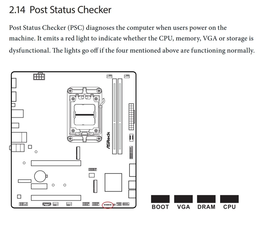

Mit "MB leuchtet unten Rot" meinst Du wahrscheinlich die Betriebs-LED unten auf dem Mainboard (Handbuch zum Mainboard Seite 43).
Schau bitte mal genau hin, welche LED da leuchtet. Es gibt 4: Boot, VGA, DRAM und CPU. Sollte es letztere sein, wirds wohl an Deiner Einstellung im Adrenaline-treiber liegen, da diese scheinbbar direkt ins UEFI rein greift.
Staune, dass der Bios-Reset nix brachte. Möglich, dass beim laden des treiber diese Einstellung wieder aktiviert wird.
Siehst Du denn beim boot das Bios/UEFI Logo bevor Windows läd?
Eventuell mal Windows im abgesicherten Modus booten und im Adrenaline diese genannte Option im AMD Adrenaline deaktivieren.

Nein, komplett schwarzer Screen leider, und habe original Beitrag eiditert, es sind die rechten 2 leuchten, DRAM und CPU
