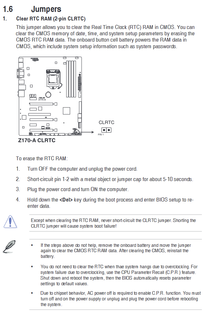

Würde die ganze Prozedur einfach noch einmal machen.
Also Rechner vom Strom trennen. Einschalttaste länger gedrückt halten zum Entladen der Restspannung.
Du kannst auch bei den meisten Mainboards ein BIOS Reset per Jumper machen.
Problem gelöst: Es war tatsächlich der Reset switch, der aus irgendeinem Grund einen Kurzschluss hat und einen Fehler auslöst, wenn dieser angeschlossen ist.
Das ist kein Kurzschluss, sondern seine Funktion :cool_alt:
Deshalb wird der entweder nur auf einen Pin gesteckt oder bei 3 Pins ist einer eben ohne Funktion, denn er soll ja wenn er kurzgeschlossen ist das CMOS resetten.
Die Funktion soll aber dann stattfinden, wenn der Knopf gedrückt wird und nicht dauerhaft..
