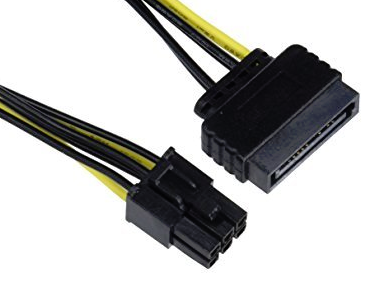

cartridge_case schrieb:
Respekt für diese hellseherischen Fähigkeiten! Wofür gibt es denn solche komischen Adapter?
Um den 6Pin einer Grafikkarte über einen Sata Stecker zu betreiben - Sinn muss es keinen haben, es reicht wenn es einer kauft und auch bezahlt...

1. Der Adapter ist nicht für die SSD
2. Würde es mich interessieren wo du den 6Pin eigesteckt hast - dein PC läuft nicht weil dein Netzteil wegen Kurzschluss abschaltet was mit etwas (viel)Glück die SSD gerettet hat.
nur, dass diese Kabel nicht an einen Netzteilanschluss passt :D Von KEINEM Ende her. Die eine Seite passt in eine SSD, die andere passt in eine Grafikkarte. Das macht das Teil ja so obskur :D Das ergibt keinen Sinn.
Doch, bei ihm leider schon. Physisch gesehen jedenfalls. Ggbfs. mit etwas männlichem Überzeugungswillen reingequetscht geht das schon da rein ;)
PS: Das passt schon, guck dir mal die Fotos vom Dreierpack an, da stimmt dann auch das Produktbild.
Reaktionen: rg88
Der Adapter vom TE wird an einen SATA Stromanschluss und dann an die Grafikkarte angeschlossen, also ein durchaus sinnvoller Adapter.
Autsch, an ein modulares Netzteil hab ich nicht gedacht :D Soviel Dummheit war wohl unvorstellbar...
Warum zum Teufel macht man sowas? Wozu liegen dem Netzteil die richtigen Kabel bei und wie zur Hölle kann man das Kabel da reinquetschen
