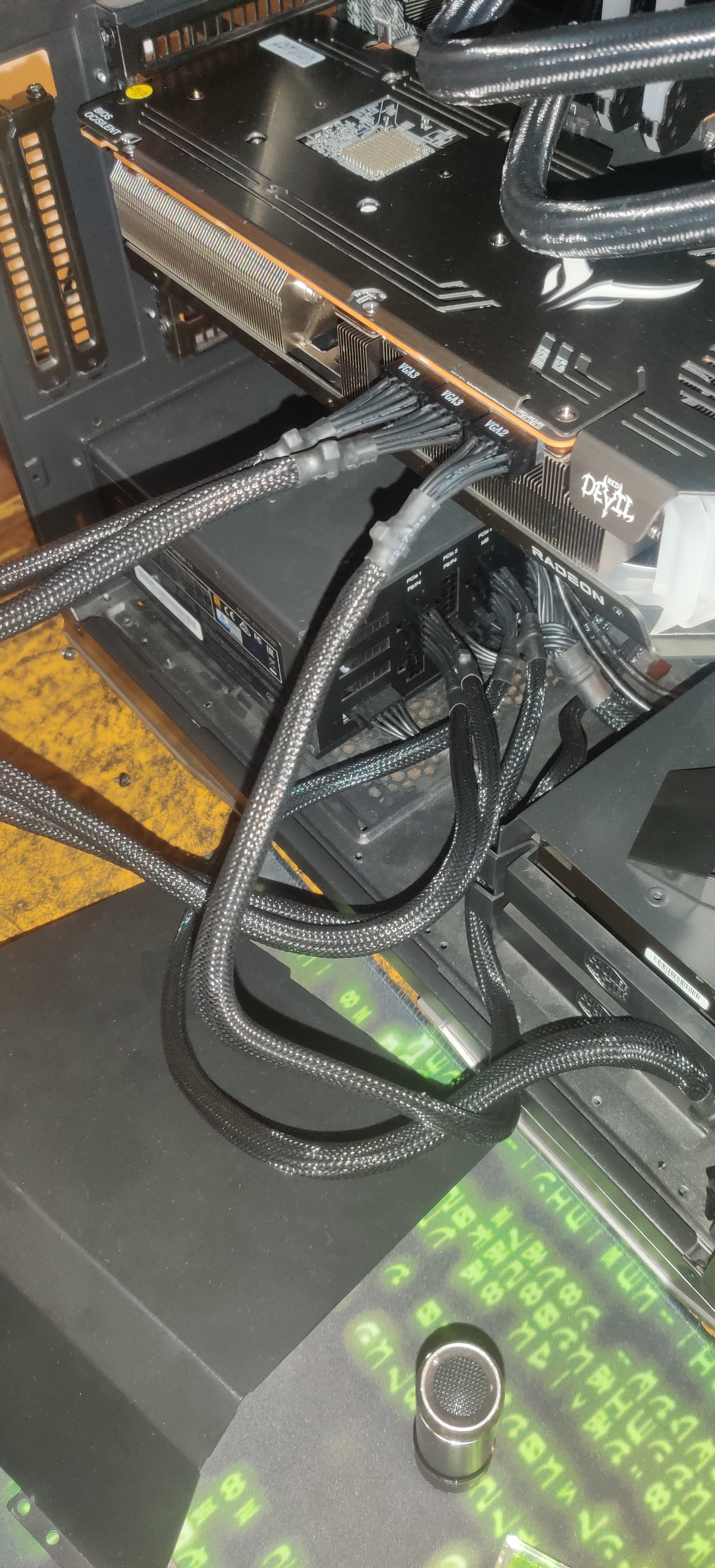

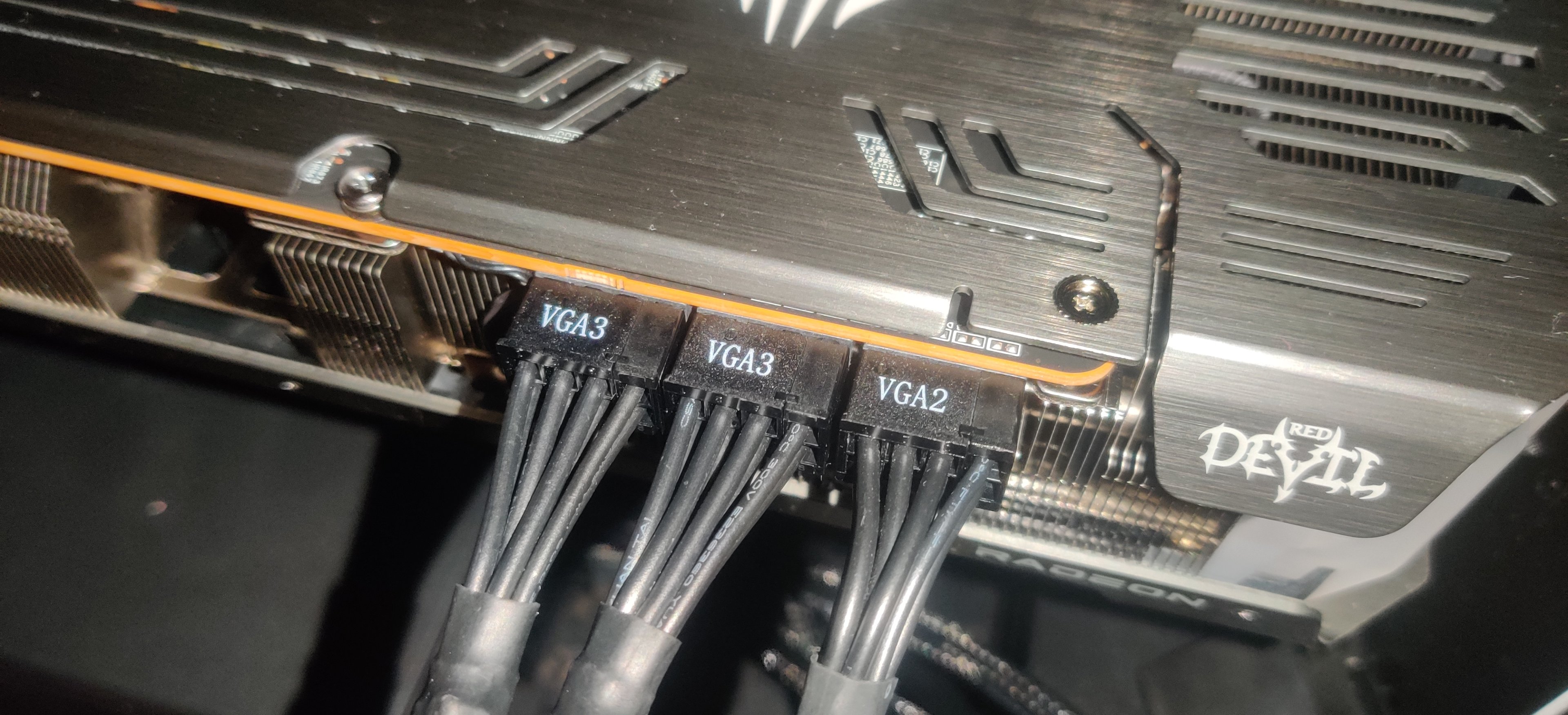

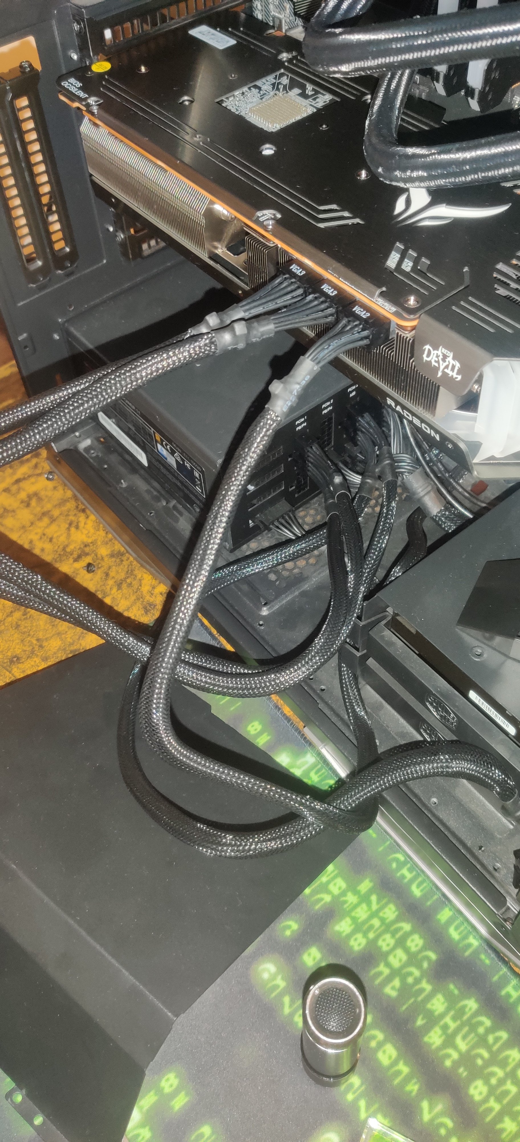

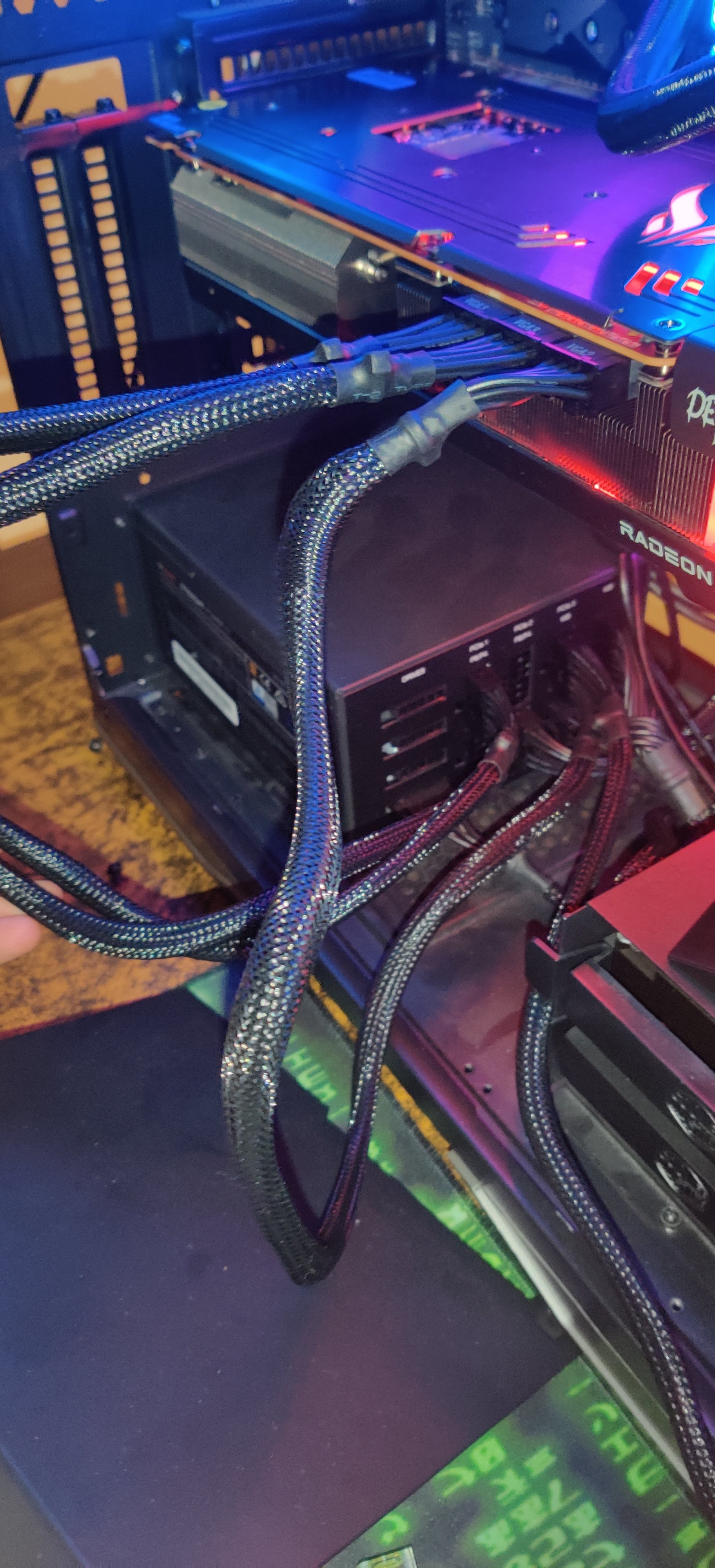

2. Beschreibe dein Problem. Je genauer und besser du dein Problem beschreibst, desto besser kann dir geholfen werden (zusätzliche Bilder könnten z. B. hilfreich sein): Moin Freunde, erstmal will ich sagen das ich ein Amateur bin was PC's Angeht deswegen habt etwas Geduld mit mir . Ich habe bin vor kurzem, von einer rtx 2070 super zu einer amd Radeon 6950xt von Power color gewechselt. Vor dem Upgrade habe ich alle alten grafik treiber mit dem Programm ddu vom Computer Entfernt. Ich habe gezögert die Grafikkarte einzubauen weil ich nicht genau wusste wie ich sie mit dem Netzteil Verbinden soll. Also habe ich mich kurzerhand entschlossen bei bequiet anzurufen um mich dort zu informieren. Ich habe in zwei unabhängigen anrufen mit be quiet gesagt bekommen, dass ich vom PCI 1 Stecker zwei Kabel (2x6+2 Stecker)in die Grafikkarte stecken soll und vom PCI 3 Stecker nur ein Kabel also (1x6+2). Das habe ich dann auch gemacht jedoch bin ich nicht weit gekommen. Mein Computer geht normal an, die Lüfter laufen, die AIO läuft, aber bildtechnisch tut sich gar nichts, ich komme auch nicht ins BIOS. Das CMOS habe ich auch 4x resettet auch ohne Erfolg. Ich habe mir jetzt neue pcie Stromkabel bestellt um auszuschließen das irgendein Kabel defekt ist. Ich habe ehrlich kein Plan mehr. Wenn mir irgendjemand helfen kann wäre ich sehr dankbar.

Monitor auch an GPU angeschlossen ?
Monitor Okay? An anderer Quelle ausprobiert ?
GPU in nem anderen PC mal angeschlossen ?
Sind die anderen enden auch am Netzteil angeschlossen von den jeweiligen PCIex Kabeln ?
Wo geht denn das VGA2 Kabel hin?
Evtl. auch den anderen PCIE Strang zur Versorgung nutzen, könnte sein das auf dem einen Strang zu viel Ampere gezogen wird?
Das geht an PCIe 3.
Er nutzt beide Rails des Netzteils.
Das sieht man auf dem ersten seiner Bilder. Oder wurden die erst später eingefügt?

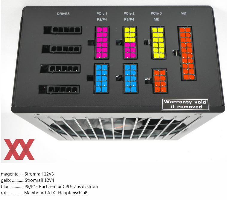

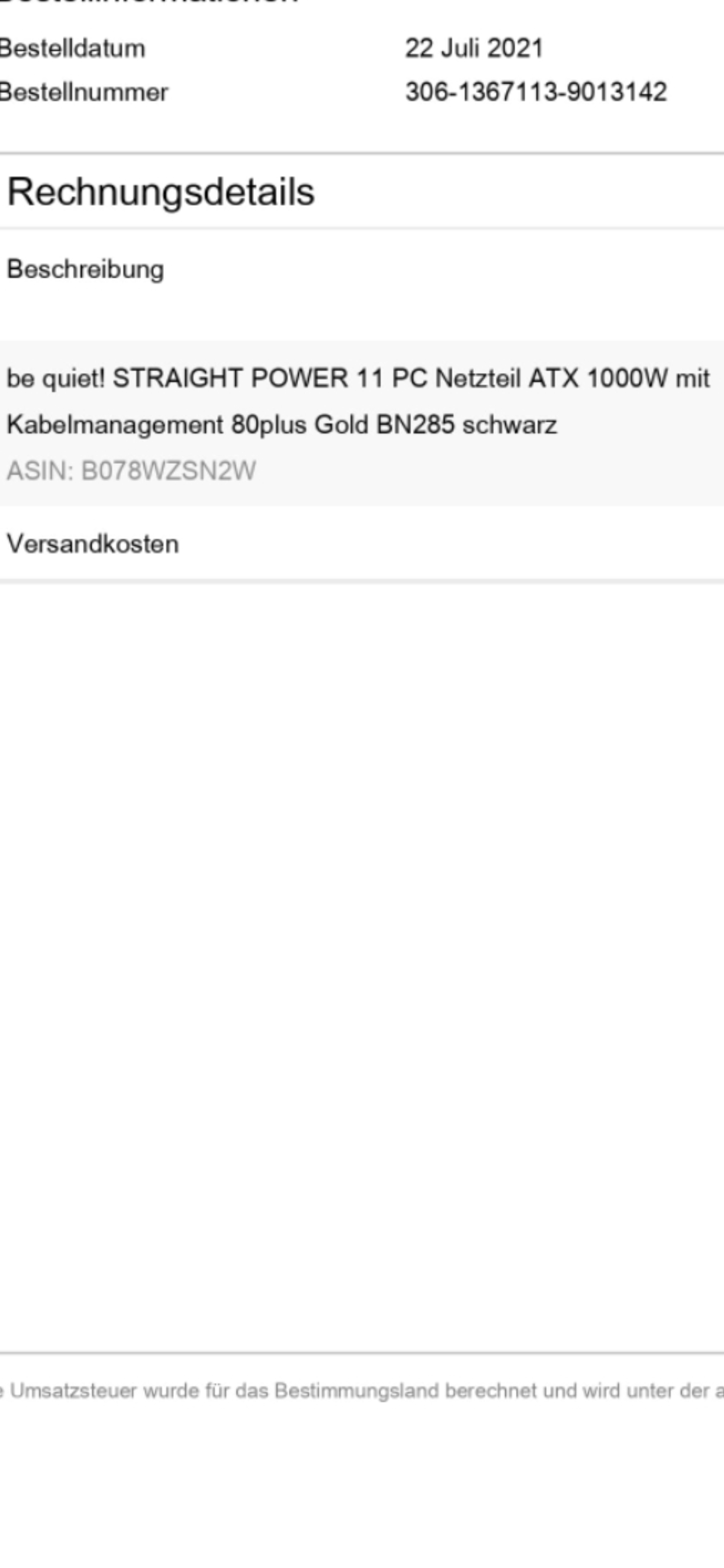

Das Netzteil ist vermutlich ein SP11, kein PP 11FM.
Reaktionen: karl_laschnikow, eYc und eloy

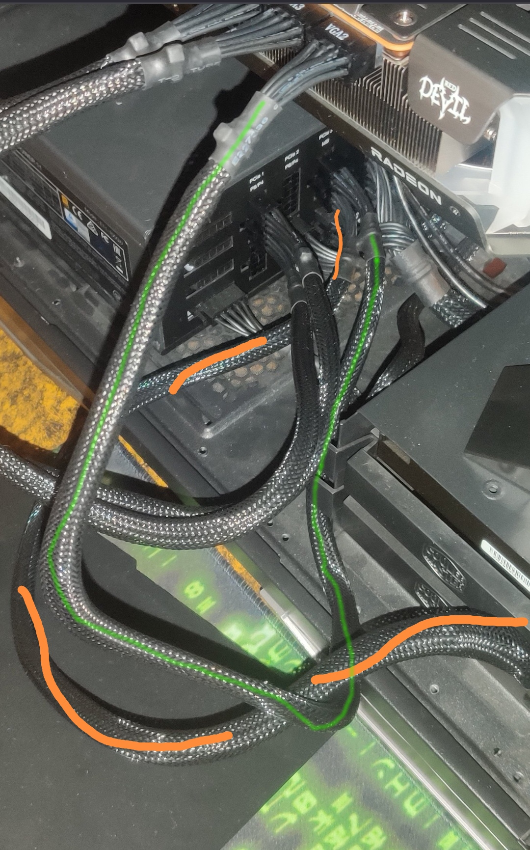

Ich blicke da nicht durch, irgendwas stimmt da nicht. Das Netzteil sieht jedenfalls anders aus als das Pure Power 11 FM. In der Bedienungsanleitung steht dort PCIE1 + 2 und nicht 3.
Da geht dann 1 Kabel von PCIE1 zur Grafikkarte (Doppelkabel)
Da geht dann 1 Kabel von PCIE2 zur Grafikkarte (Einfaches Kabel)
Die beiden Bildern verwirren mich total, weil man nicht wirklich sieht wo welches Kabel hingeht. Wie war deine 2070 angeschlossen?
Reaktionen: eYc
Graka steckt auch richtig in den pcie slot?
eloy schrieb:
und welches auf Bild 2 rechts unten liegt.
Ja, so sehe ich das auch! Von dem Doppelkabel an PCIe 3 nutzt er nur eine die eine Hälfte.
Somit ist am Netzteil alles richtig angeschlossen! Die beiden Stecker für den Mainboard Haupt- ATX Stecker sind angeschlossen, sowie mindesten ein P8/P4 - Stecker.
Für mich sieht das Netzteil auch eher nach einem be quiet! Straight Power 11 1000W aus
Bitte mach mal ein Foto von der Bezeichnung des Netzteils, sonst suchen wir im falschen Handbuch :D

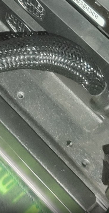

Wohin führt eigentlich das andere Pcie Kabel? Oder bin ich gerade verwirrt?
Mich wundert es nur wo die untere Hälfte des Doppel Kabels lang geht. Evtl nur unglücklich verlegt für das Foto oder geht es vielleicht doch mittels Adapter irgendwo ran wohin es nicht gehört.
Die du orange eingefärbt hast?
Wie ich mir das vorstelle, liegt der Stecker ungenutzt an den Festplattenrahmen an, damit er erstmal aus dem Weg ist. Der Stecker am Ende des Kabels ist ja dann auch mit VGA2 beschriftet und da glaube ich nicht, daß er dort ein weiteres Kabel oder sonst was eingesteckt hat.

Man sieht hier schon den Anfang des Schrumpfschlauchs und das schwarze, längliche Teil, das am unteren rechten Bildrand sichtbar ist, wird wohl der zweite VGA2- Stecker sein!?

Das ist ein y Kabel der andere führt ins nichts. Der vga2 Kabel ist im pcie Steckplatz 3
Wo ist da der Unterschied, ich hab da nochmal ein Foto hinzugefügt.
Habe ich gemacht
