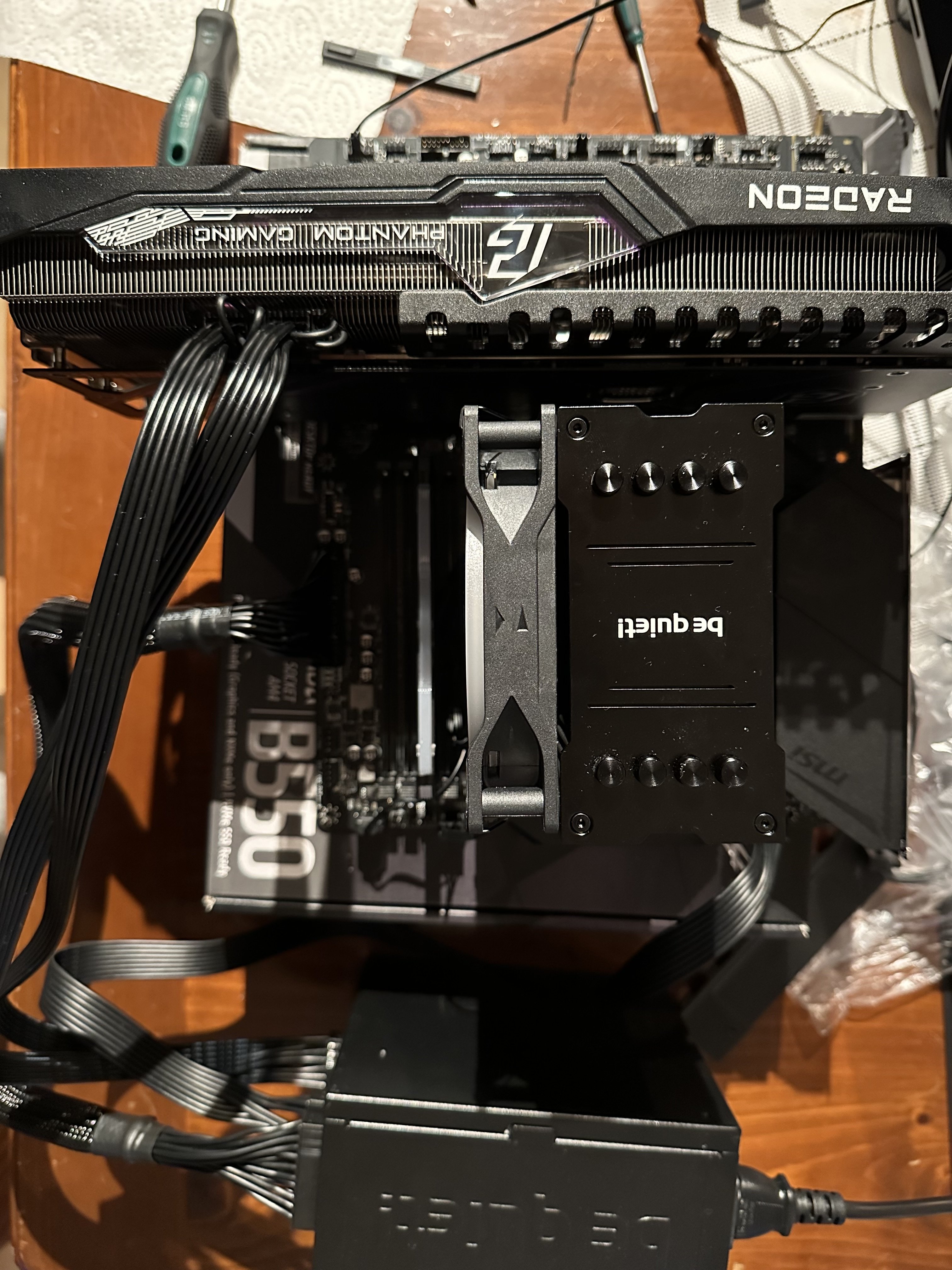

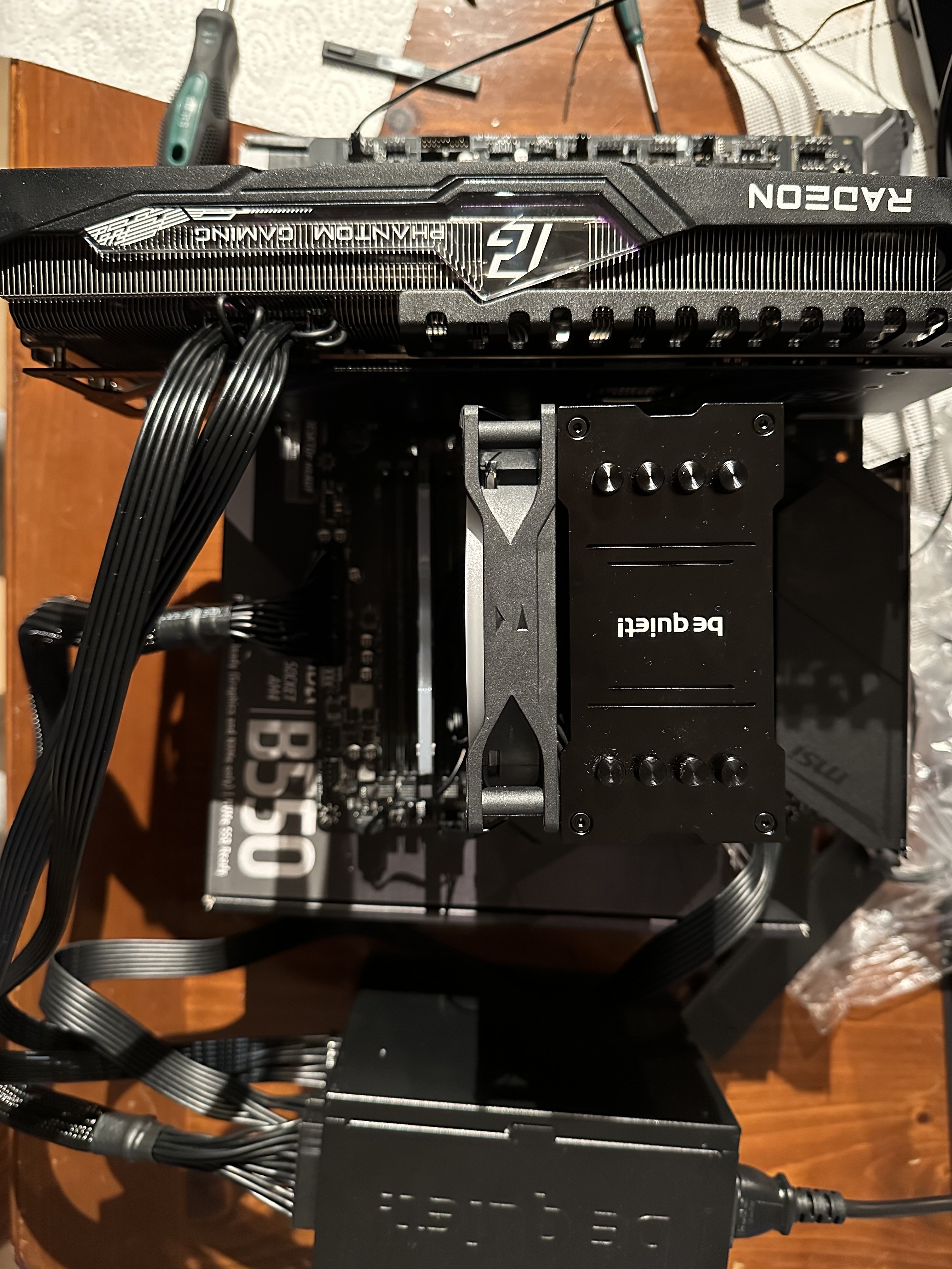

Also Mainboard geht ohne CPU mit Power SW vom Gehäuse an. Sobald CPU drin ist, geht gar nichts.
VeryFix schrieb:

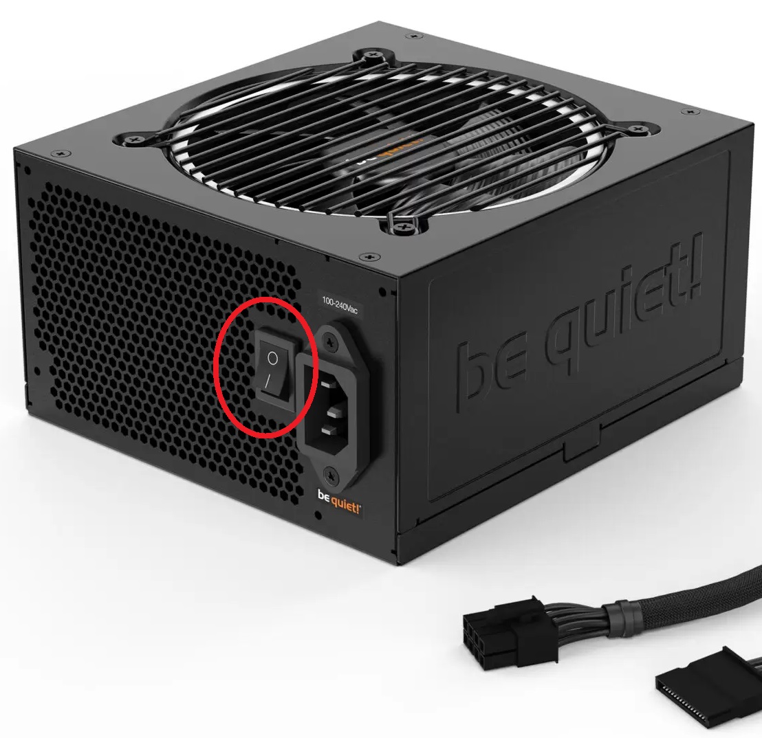

Das hast du so gemacht (siehe Bild)?
Die wahrscheinlich blödeste aller Fragen - Schalter auf I gestellt?
@VeryFix ja die Schritte habe ich so befolgt, nur habe ich den CPU Anschluss nicht dran gehabt. Lediglich das MB beim Reset.
Ja Schalter war immer auf I 👍🏻
Das Update dürfte kaum relevant sein, wenn das Ding mit CPU nicht startet, ist was defekt, wahrscheinlich CPU, evtl. auch Board.
@Questionmark ja, das erneute Update hat nichts gebracht. MB läuft ohne installierte Hardware. Sobald CPU drauf alles tot. Dann reinige ich nochmal die CPU mit Isoprobylalkohol? Oder lieber direkt neue CPU.

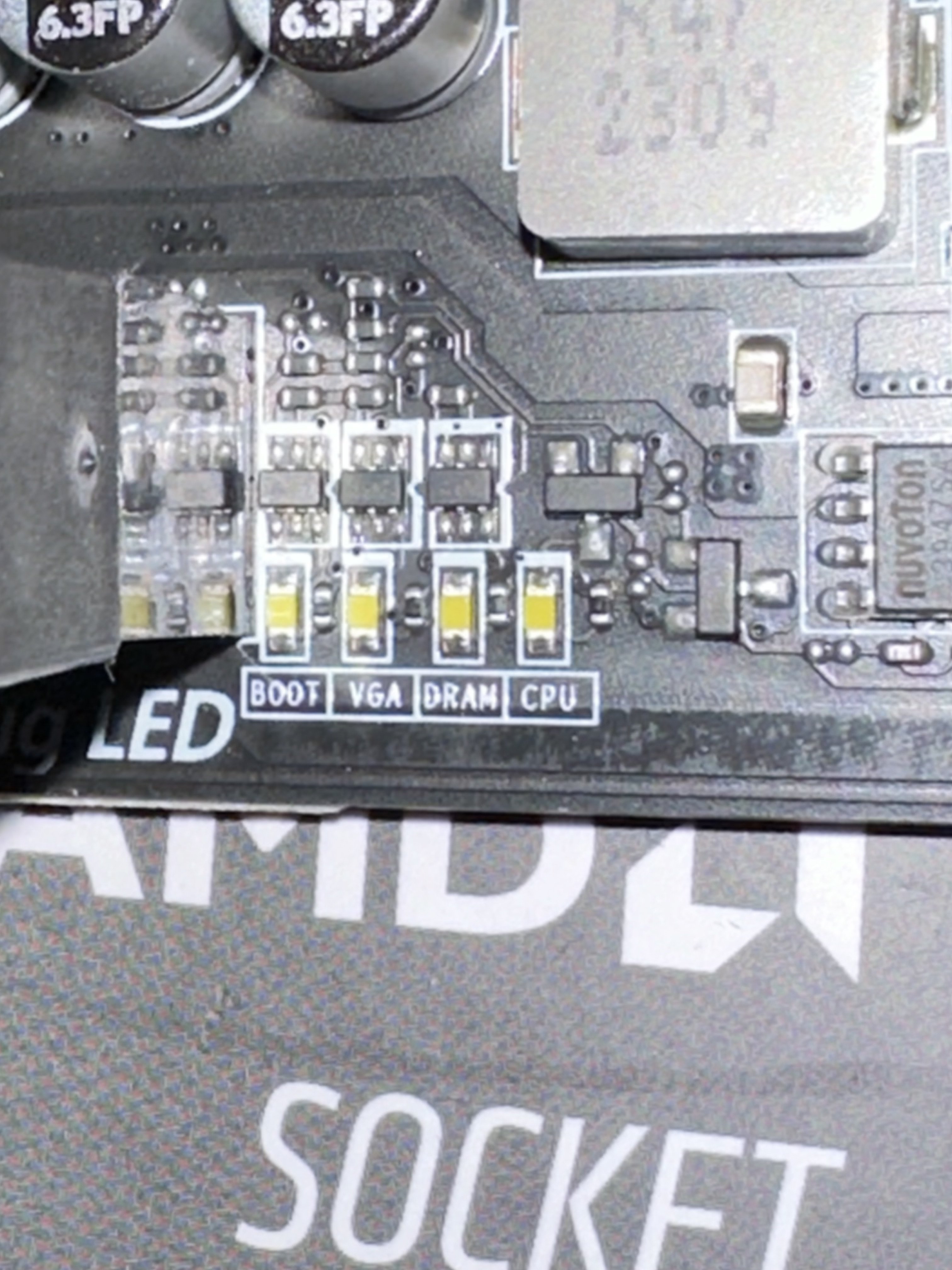

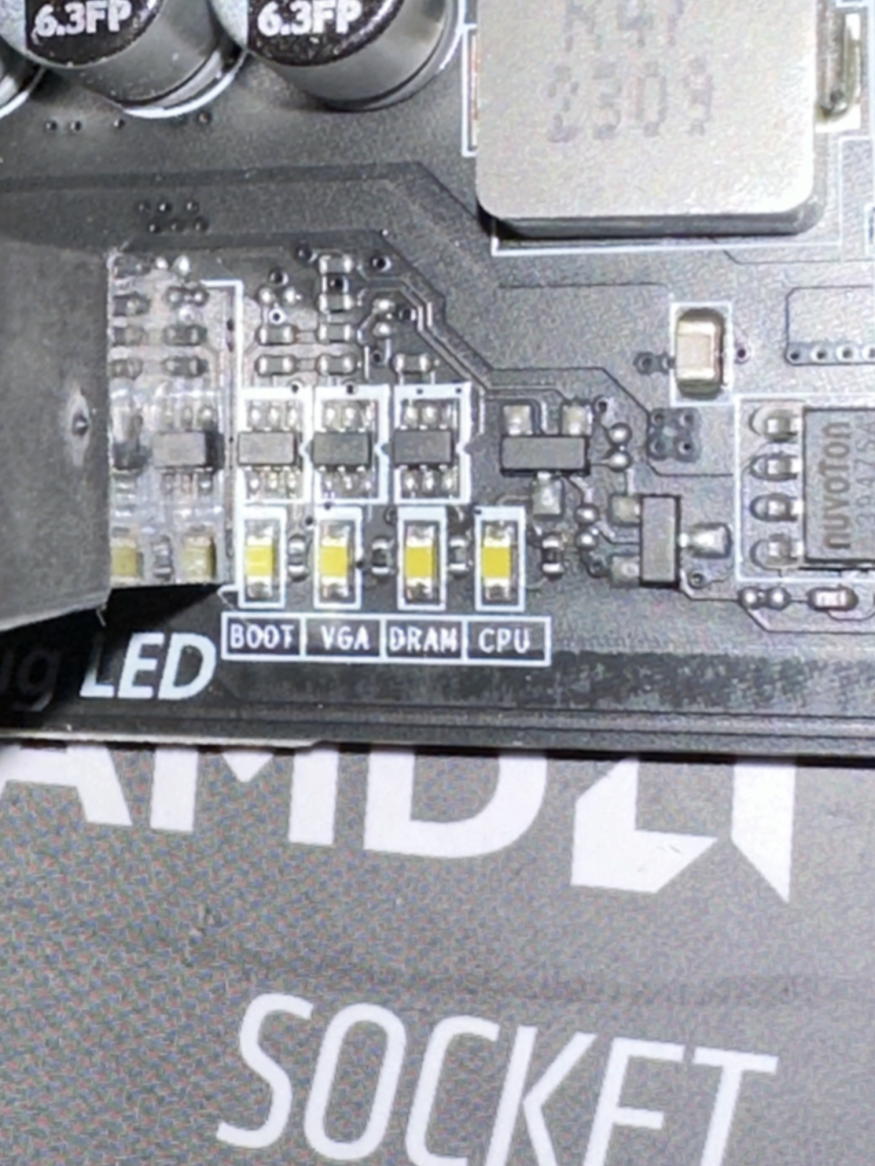

@Müritzer so, habe es einmal mit dem Überbrücken der JBAT Pins versucht, nach 30min nichts
Danach einmal die Batterie für 5min rausgenommen, auch nichts…
Auffällig ist, dass nicht mal Debug LEDs angehen, die sind dauerhaft aus. Keine einzige Lampe leuchtet am MB
Wenn nicht mal diese LEDs leuchten dann ist entweder das Board defekt oder die CPU.
Entferne mal alle RAM Riegel und starte dann den PC, da müsste sich eigentlich eine LED für RAM bemerkbar machen.

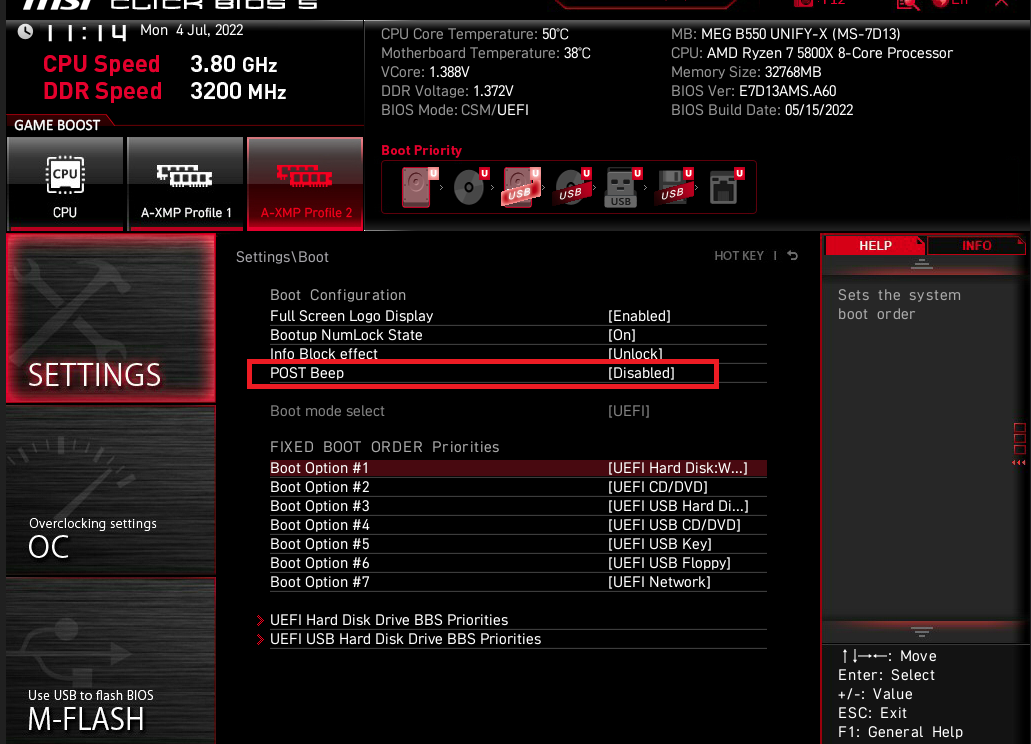

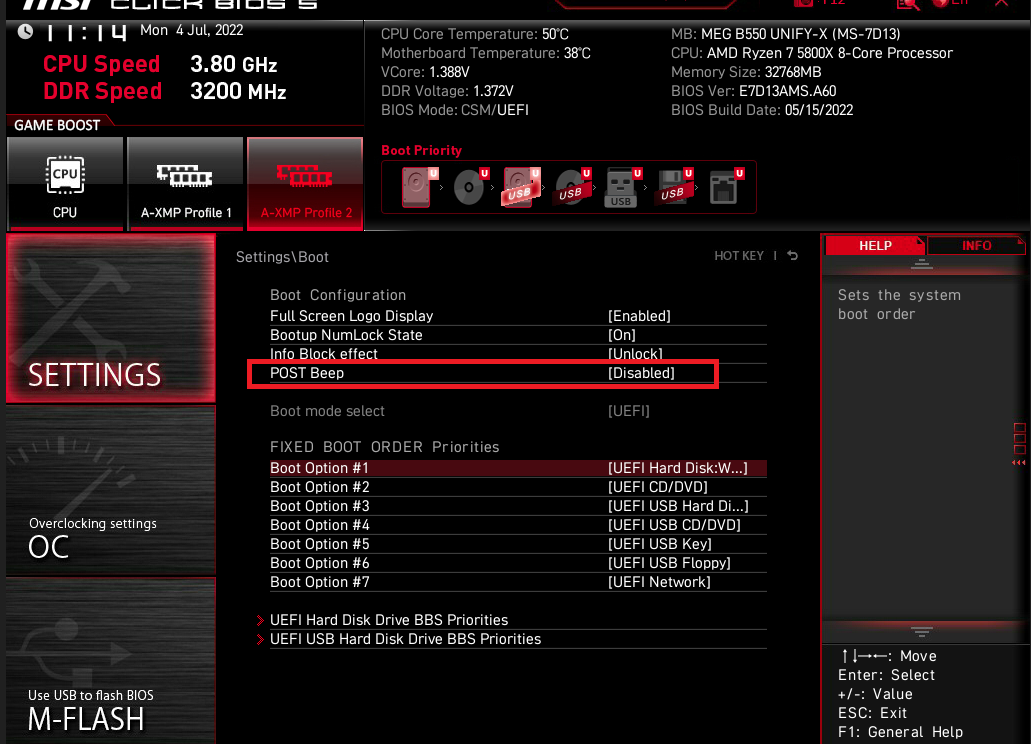

Einige werden jetzt auch mit diesen kleinen Lautsprecher kommen aber bei MSI gibt es da ein kleines Problem, um den zu nutzen muss man im BIOS erst die Funktion aktivieren. Die ist Default auf disabled eingestellt.
