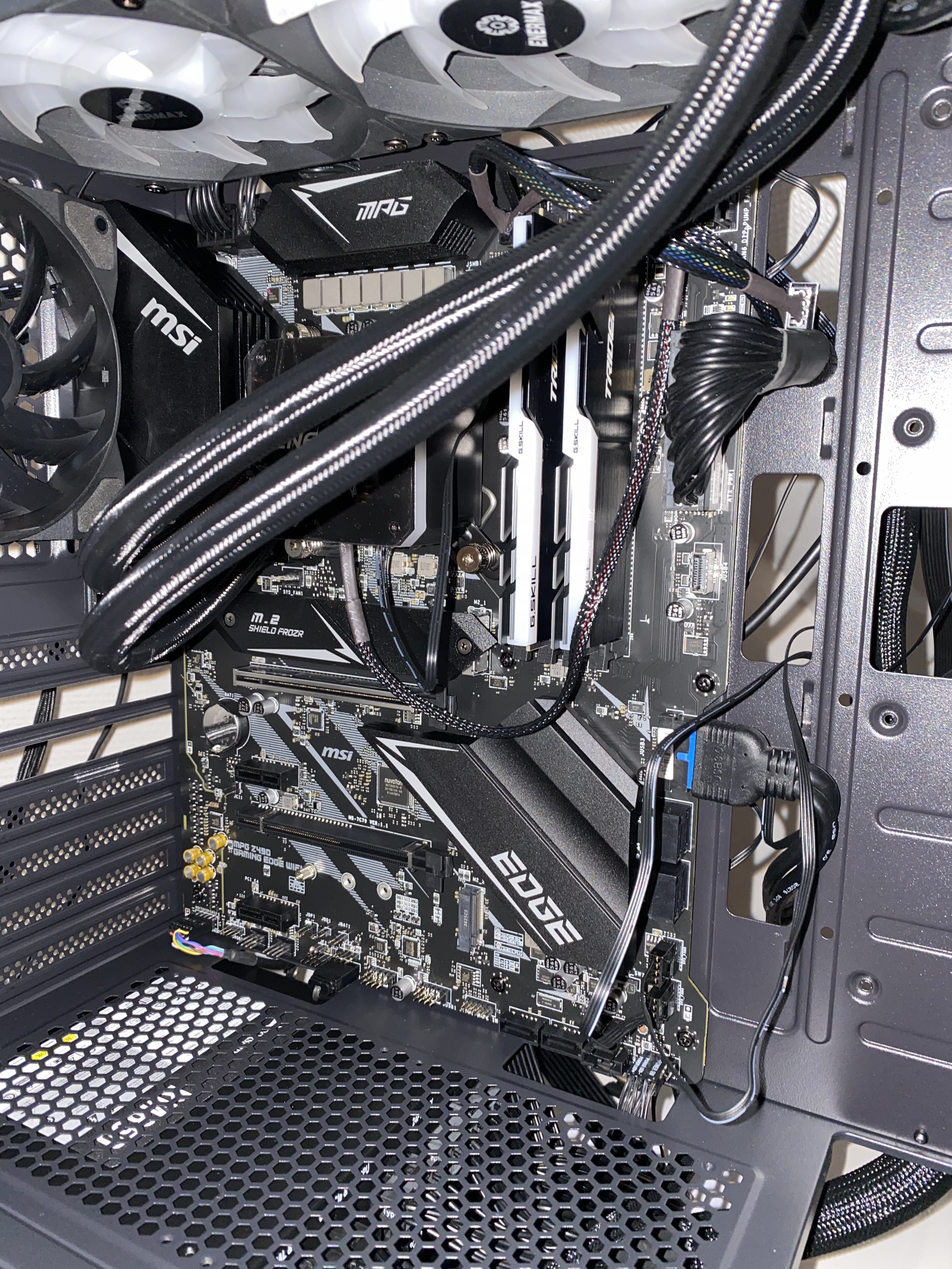

Hi,
Voller vorfreude PC zusammengebaut und alle kabel angeschlossen. Nach dem betätigen des powerbuttons am gehäuse ist nur ein „klick“ wahrnehmbar, kommt wahrscheinlich vom netzteil. Hab ihr vllt irgendeine idee was das sein könnte? Es passiert einfach nichts, außer eben dieses klick geräusch. Alle teile sind neu.
netzteil: corsiar rm850
Mobo: msi z490 gaming edge wifi
Vielleicht ein Kurzschluß?
Bitte die fehlenden Neuteile auflisten:
Cpu: 10850k
Graka: keine zum jetztigen zeitpunkt.
Das ist ziemlich sicher ein Kurzschluss, wenn das Netzteil nicht selber defekt ist. Du hast hoffentlich die dem Netzteil beigelegten Kabel verwendet und nicht irgendwelche anderen vorhandenen? Mainboard richtig eingebaut ohne Bolzen an der falschen Stelle?

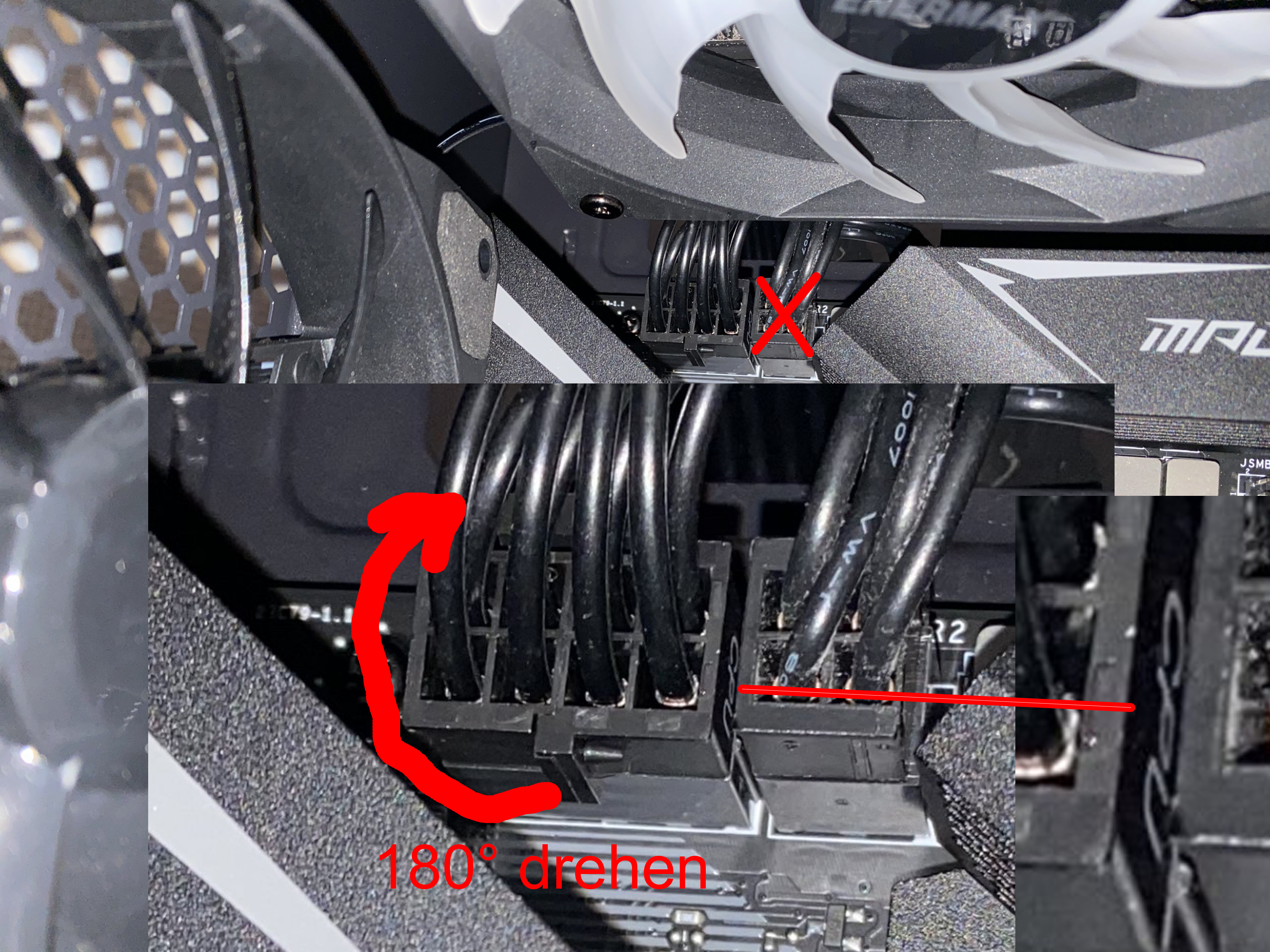

Da oben bei dem 8-Pin Stecker würde ich mal schauen, ob da CPU/EPS oder PCI(e)/GPU auf dem Stecker steht. Und den 4er daneben rausnehmen. Der ist wohl mit einem anderen 4Pin Stecker der eigentliche EPS.
Hab nur einen 4 poliges kabel von meinem älteren netztei (siehe signatur) verwendet, da das neue netzteil nur ein 8 poligen anschluss für das netzteil hat. Das mainboard benötigt 8 + 4 poligen anschluss.

Der 8Pin EPS steckt falsch herum drin. Somit fetter Kurzschluss.

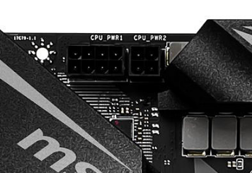

Screenshot_2020-10-17 LD0005667849_2 jpg (JPEG-Grafik, 1600 × 1600 Pixel) - Skaliert (90%).png
Normalerweise kann man den nicht falsch herum einstecken, weil mechanisch kodiert. Mit Gewalt oder wenn man den PCIe erwischt, geht das aber scheinbar, hab ich schon mehrmals hier gesehen.
Und dass den 4-Pin weg. @Deathangel008 hat schon erwähnt warum.

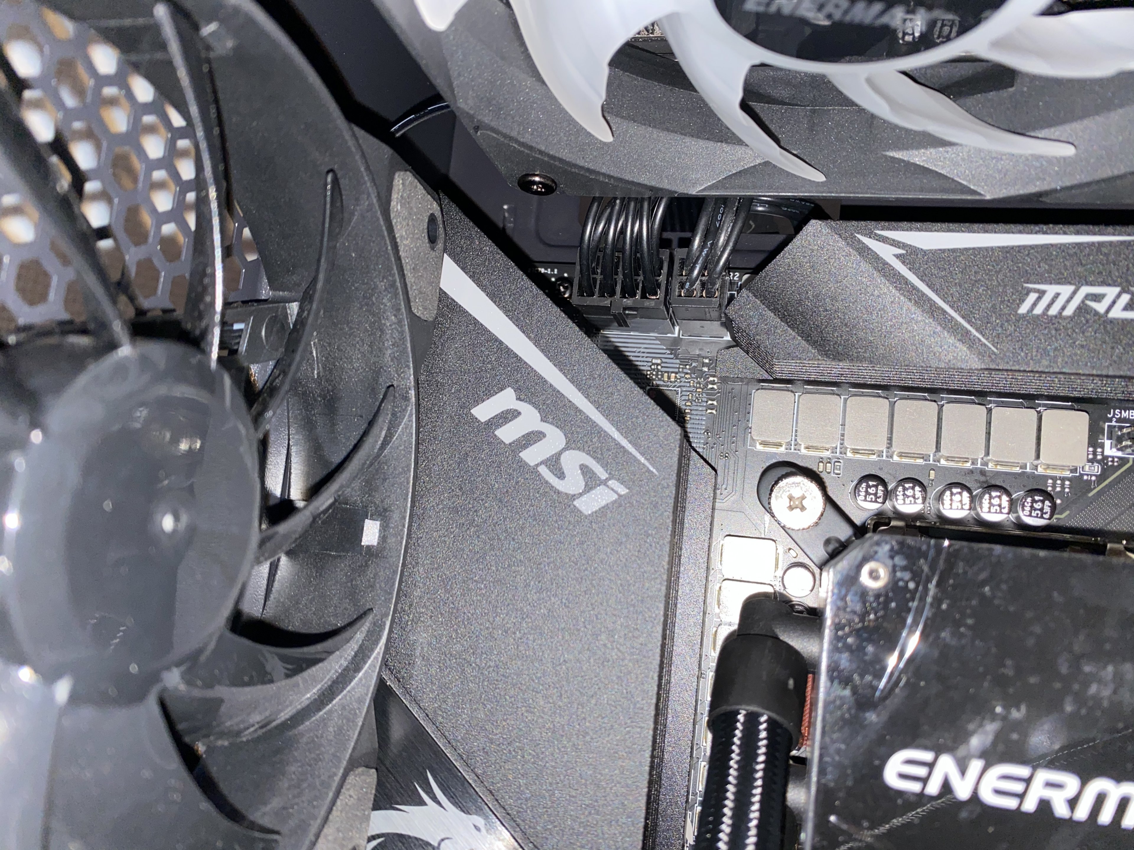

Ok leute, jetzt geht es plötzlich, nachdem ich den 4pin stecker vom anderen netzteil abgemacht habe. Aber beim mainboard handbuch steht, das man alle anschlüsse dran machen soll um einen ordnungsmäßigen betrieb zu gewährleisten.
ne, der 8pin für mobo steckt schon richtig drin.
kann es vllt trotzdem jetzt irgendwelche bauteile in mitleidenschaft gezogen haben?
Reaktionen: M-7MkF7-D
Hat der auf beiden Seiten Klammern?
Aber nicht mit Kabeln, die nicht zum Lieferumfang des Netzteiles gehören.
@hamsi61:
ein 8pin ist ausreichend. aber wie gesagt, das RM850 2019 hat zwei 4/8pin-stecker.
in aller deutlichkeit: die modularen anschlüsse am NT sind nicht genormt. dass ein kabel da mechanisch passt heißt noch lange nicht dass es auch elektrisch passt. nur kabel verwenden die explizit für NT xy geeignet sind.

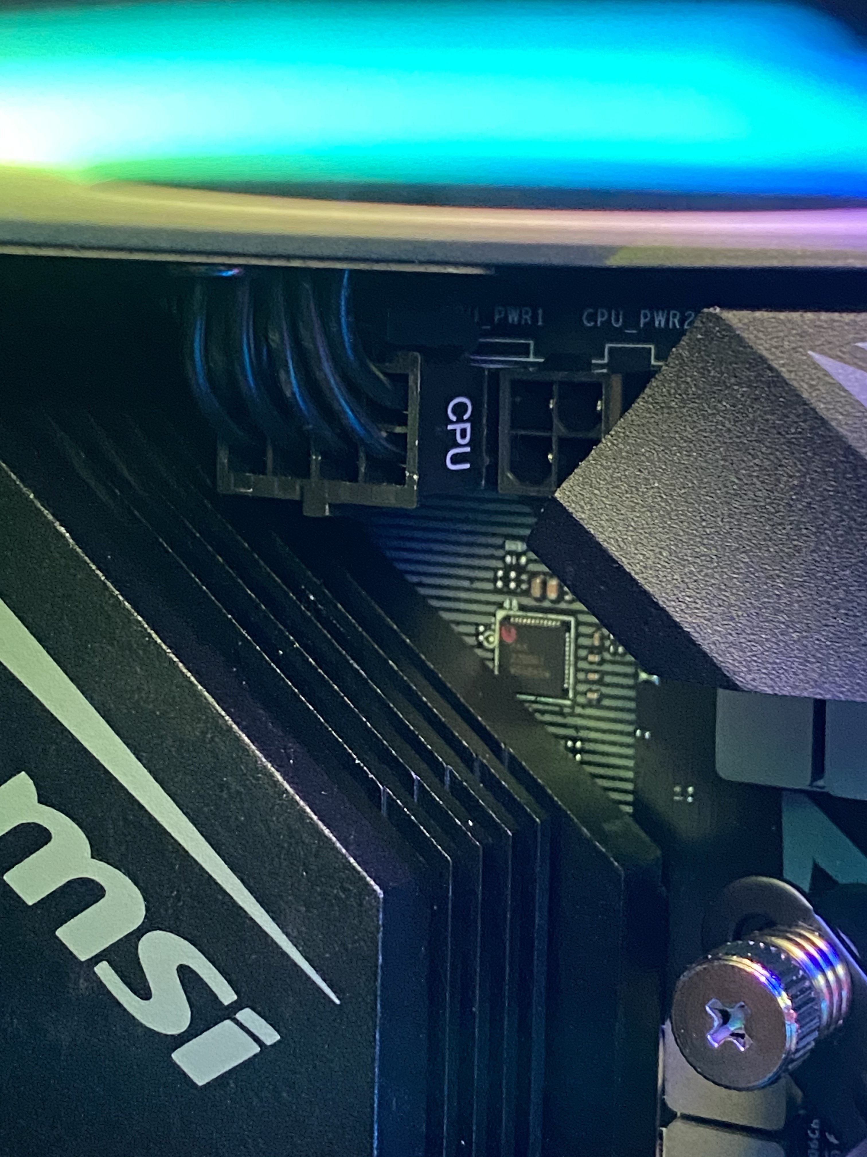

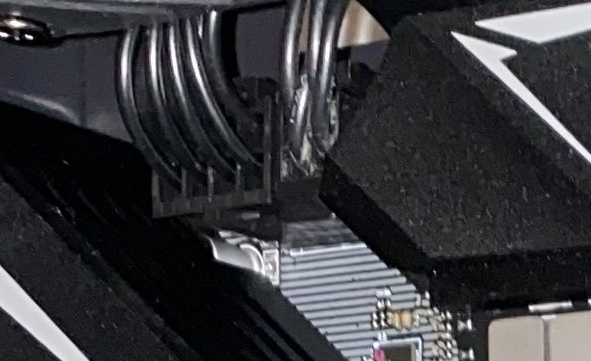

Hier nochmal das bild von dem 8pin für cpu. Man sieht daneben den 4pin anschluss, die nase ist ebenfalls oben.
@Deathangel008

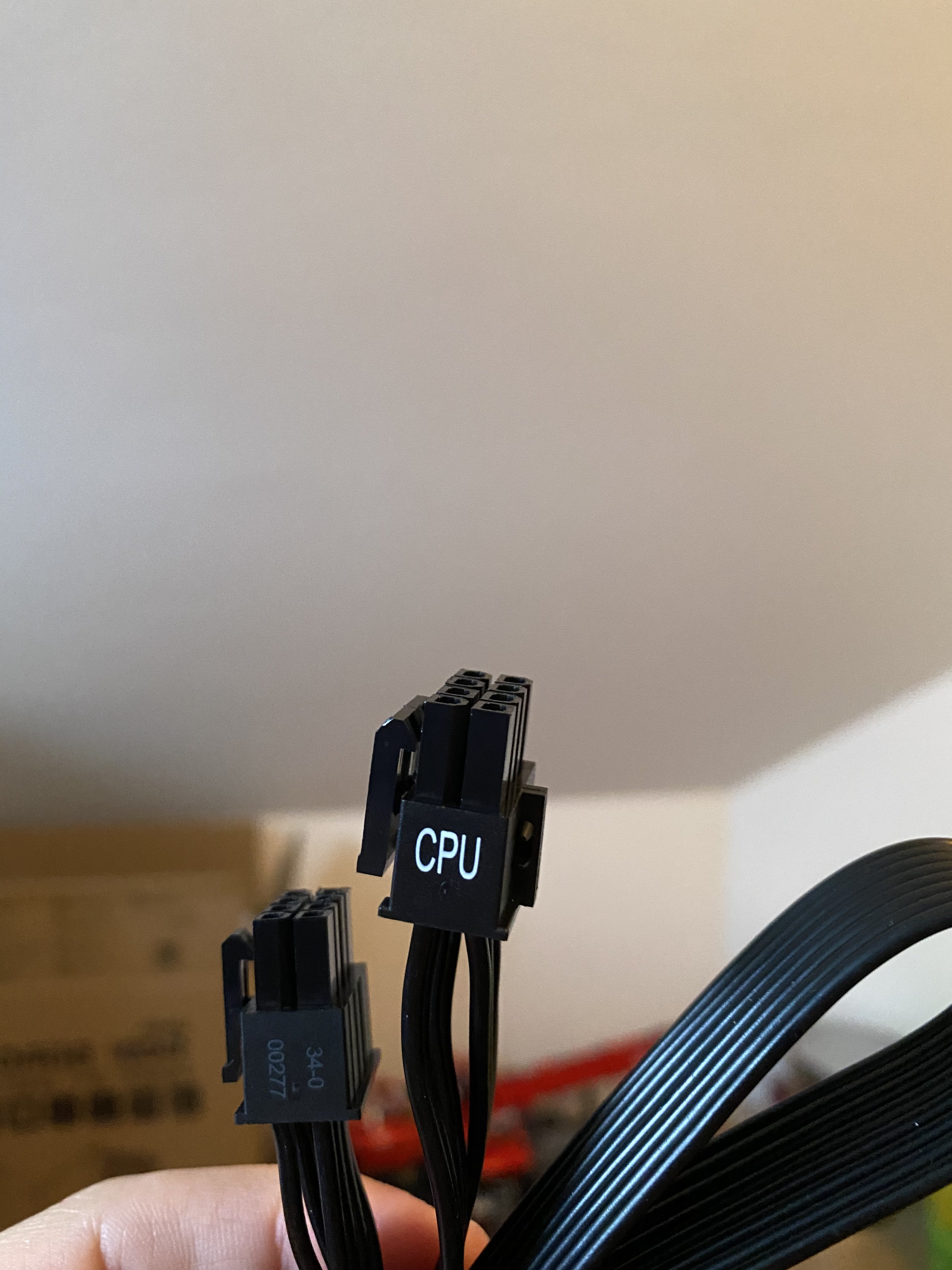

Das netzteil hat nur 2 x 8 pin anschlüsse. Ein 4pin anschluss für cpu gibt es nicht.
Das kleine ist nicjt die eig. Nase, sondern die andere seite.
