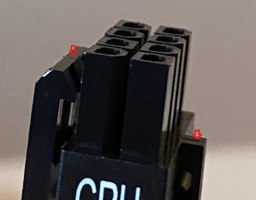

Man sieht doch sogar die Trennlinie beim CPU Stecker auf dem Foto und auch das dort die Klammer größer ist damit wenn getrennt trotzdem zuschnappen kann.

Laut Handbuch liegt ein EPS 4+4 Kabel bei und das bedeutet normalerweise, dass der Stecker zweiteilig ist.
Ist bei Bequiet zumindest so und sollte auch bei allen anderen Netzteil so sein. Wie schließt du sonst ein einfaches Mainboard mit nur einem 4-poligen CPU Anschluß an?

schande über mich. Ist tatsächlich 4+4. die waren wie zusammengeschweißt. 😓

Ja man trennt einen 8 Pin Stecker auf und Tada man hat 4+4.
