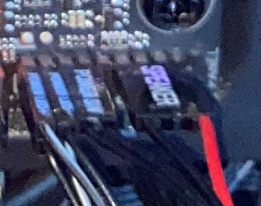

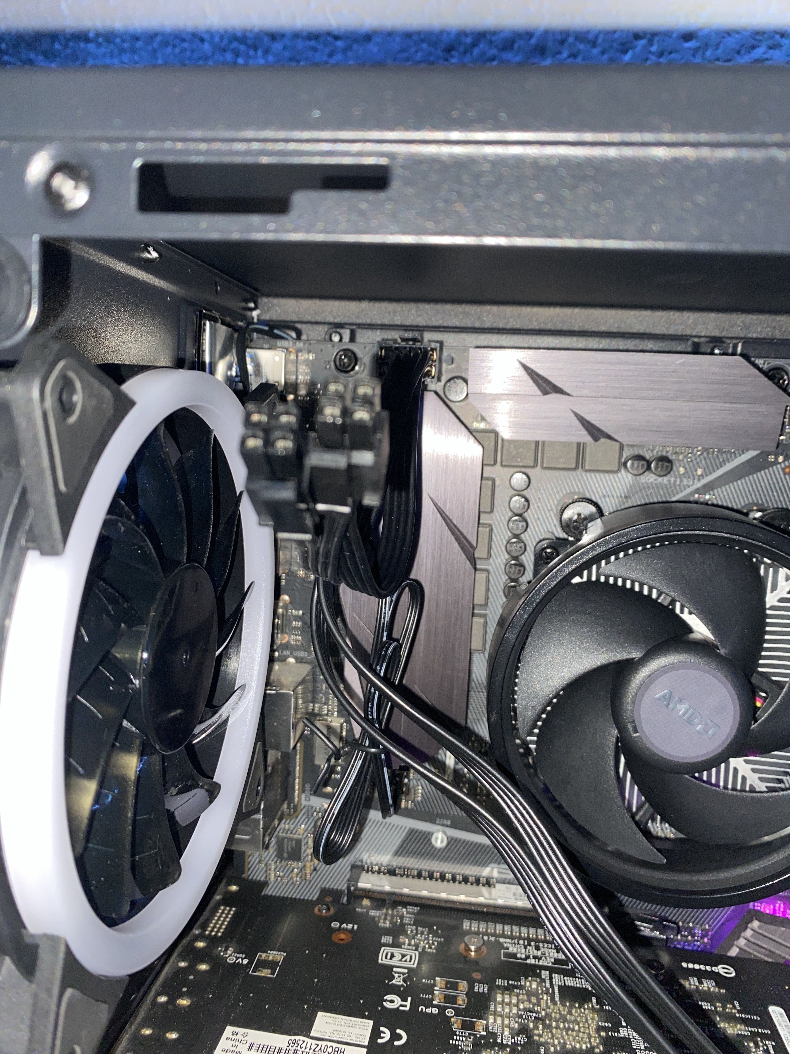

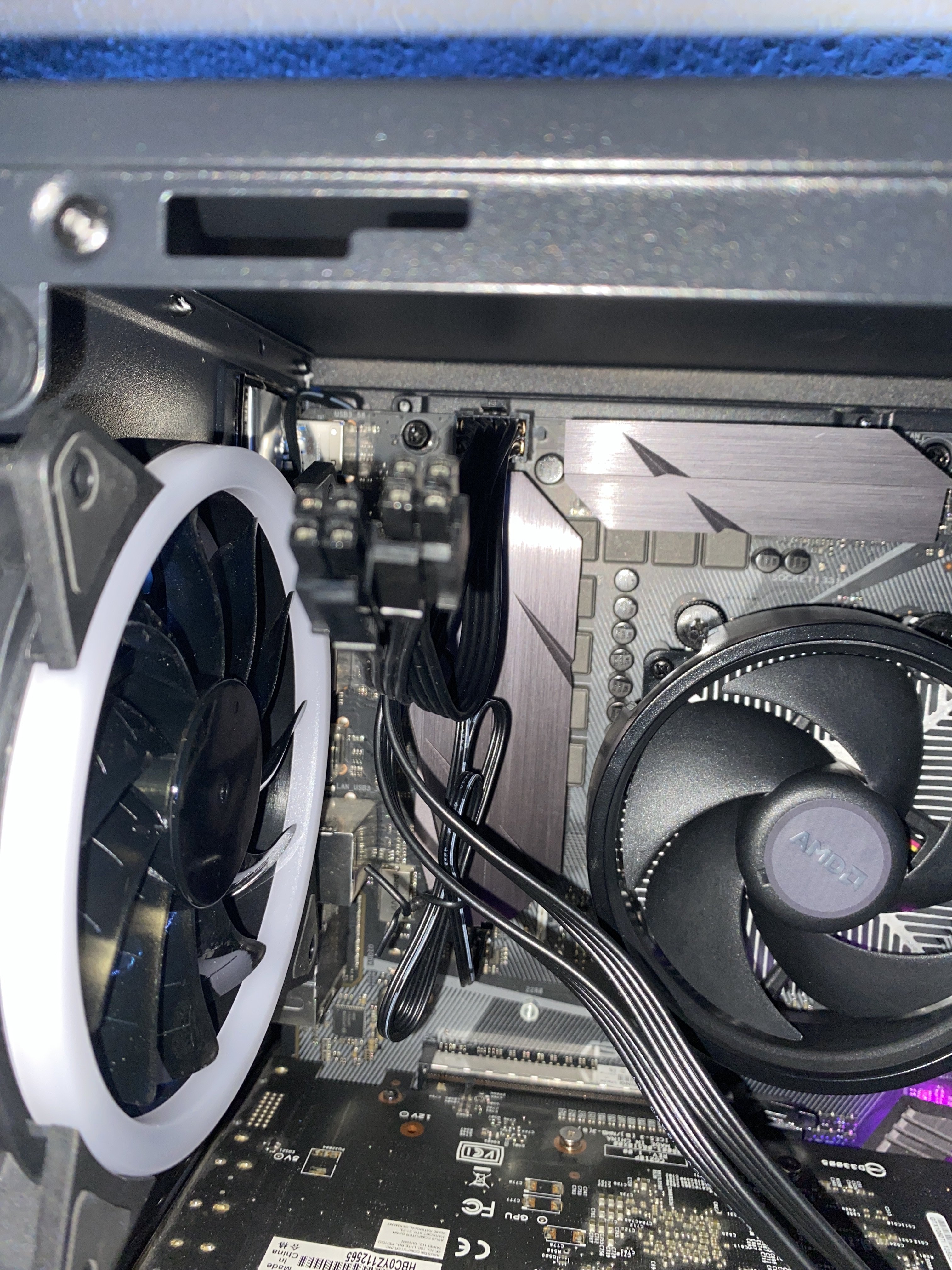

Deathangel008 schrieb:
@Ryzenboy2001: hast du da nen PCIe-stromstecker (6+2) in den CPU-stromanschluss gesteckt?
ja habe den oben Links bei mein B350-f gaming board reingemacht.. nur 2mal 4er pins sind an den kabel mit dran aber keine Möglichkeit es irgendwie zu benutzen

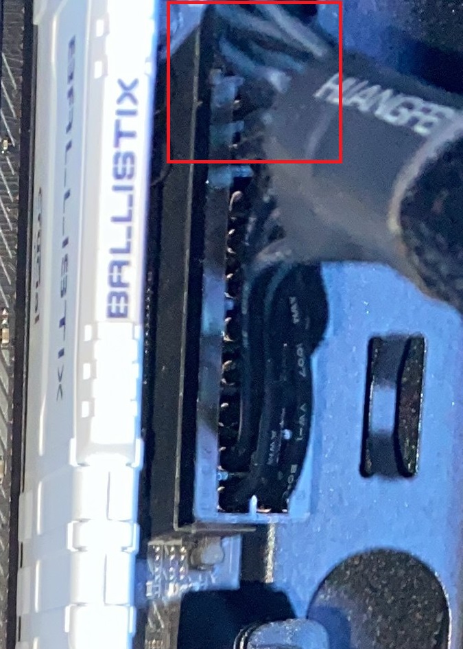

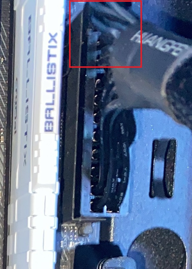

Der 4 Polige Stecker da sieht so aus, als würde der nicht richtig drin stecken, die Nase muss da unter den großen 20Pin Stecker

Ja in der Reihenfolge erst 4-pin dann 20-pin einstecken, aber du wirst sehen die sind dann auf einer ebene wenn sie drin stecken, im Moment ist da eine Treppe drin... Aber nicht den 4-Pin von der position oben in die position unten stecken (was eh nicht passen dürfte). Es geht nur um die Steckreihenfolge

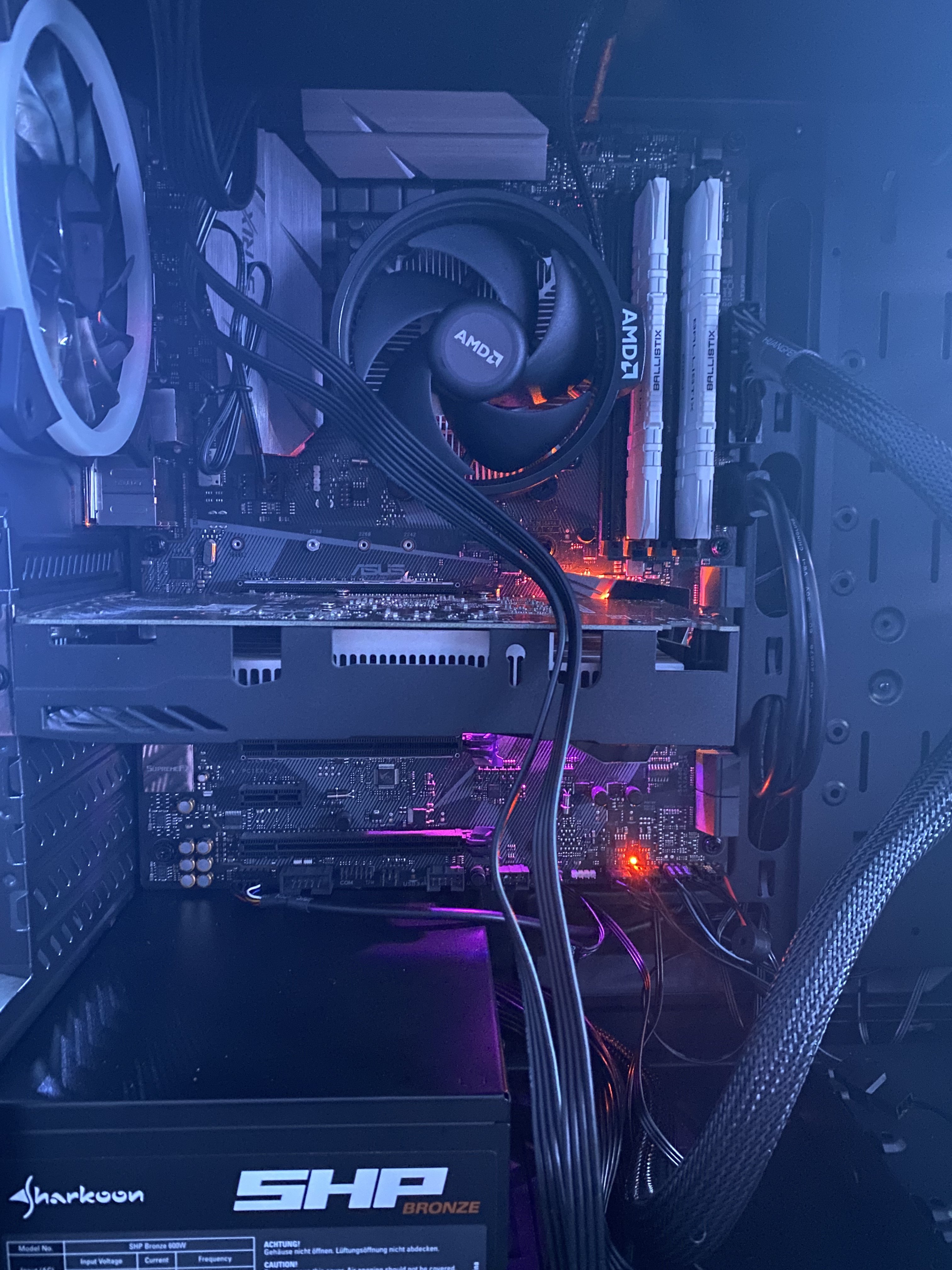

ist gemacht aber trotzdem geht nur das rgb an und die orange leuchte unten..

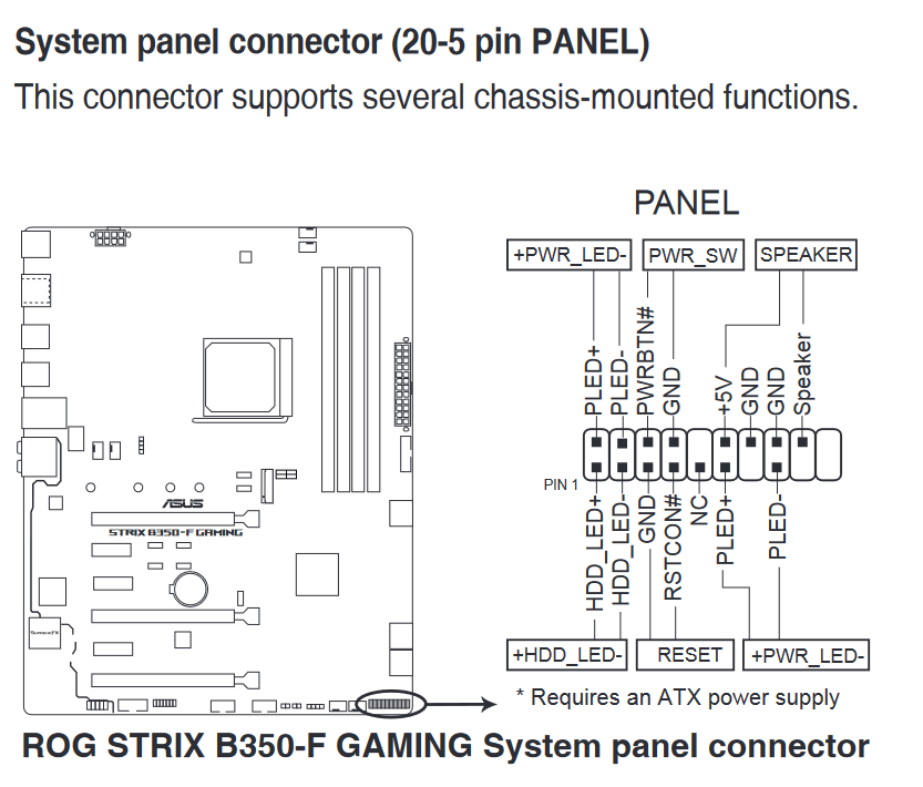

Der Speaker steckt falsch
Manual Seite 1-17
Das rote Kabel müsste links bei +5V sein.
Die HDD-LED steckt wahrscheinlich auch falsch, wenn der Plus-Pol nicht wie bei der Power-LED links steckt.
