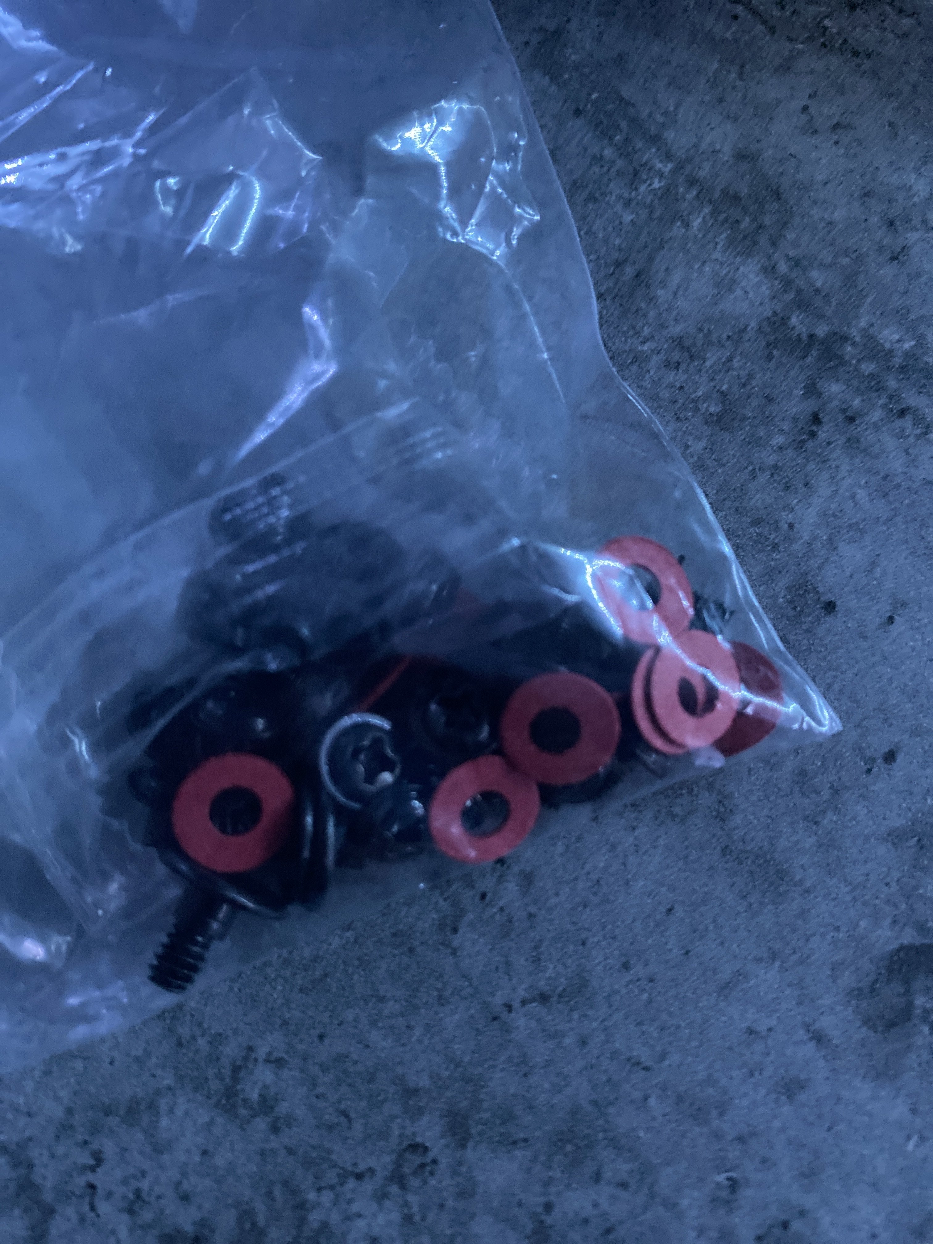

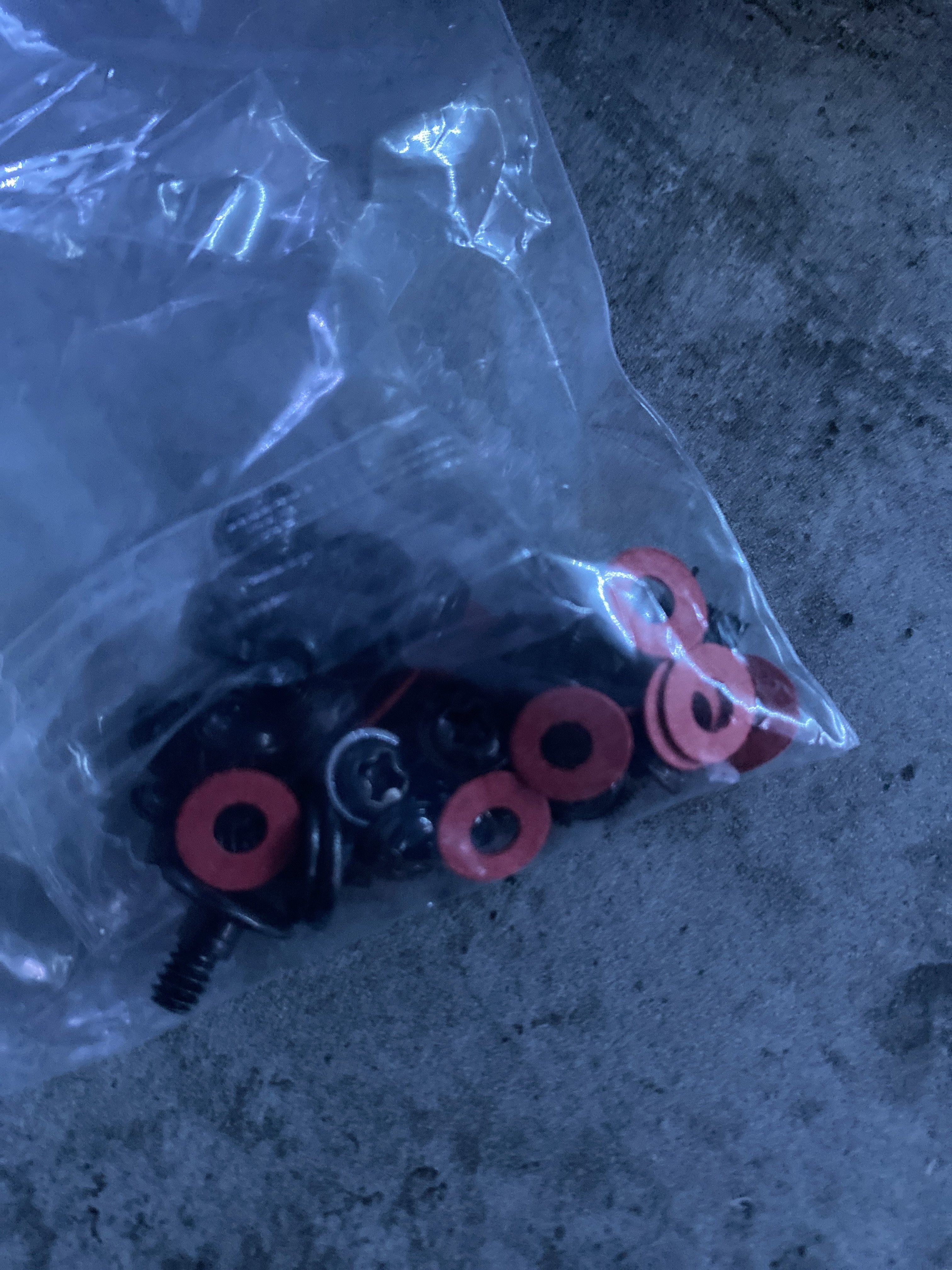

Sind das welche ? Und wenn ja wo müssen die den hin?
Ryzenboy2001 schrieb:
Sind das welche ? Also müssen die roten dinger irgendwie noch am pc ran?

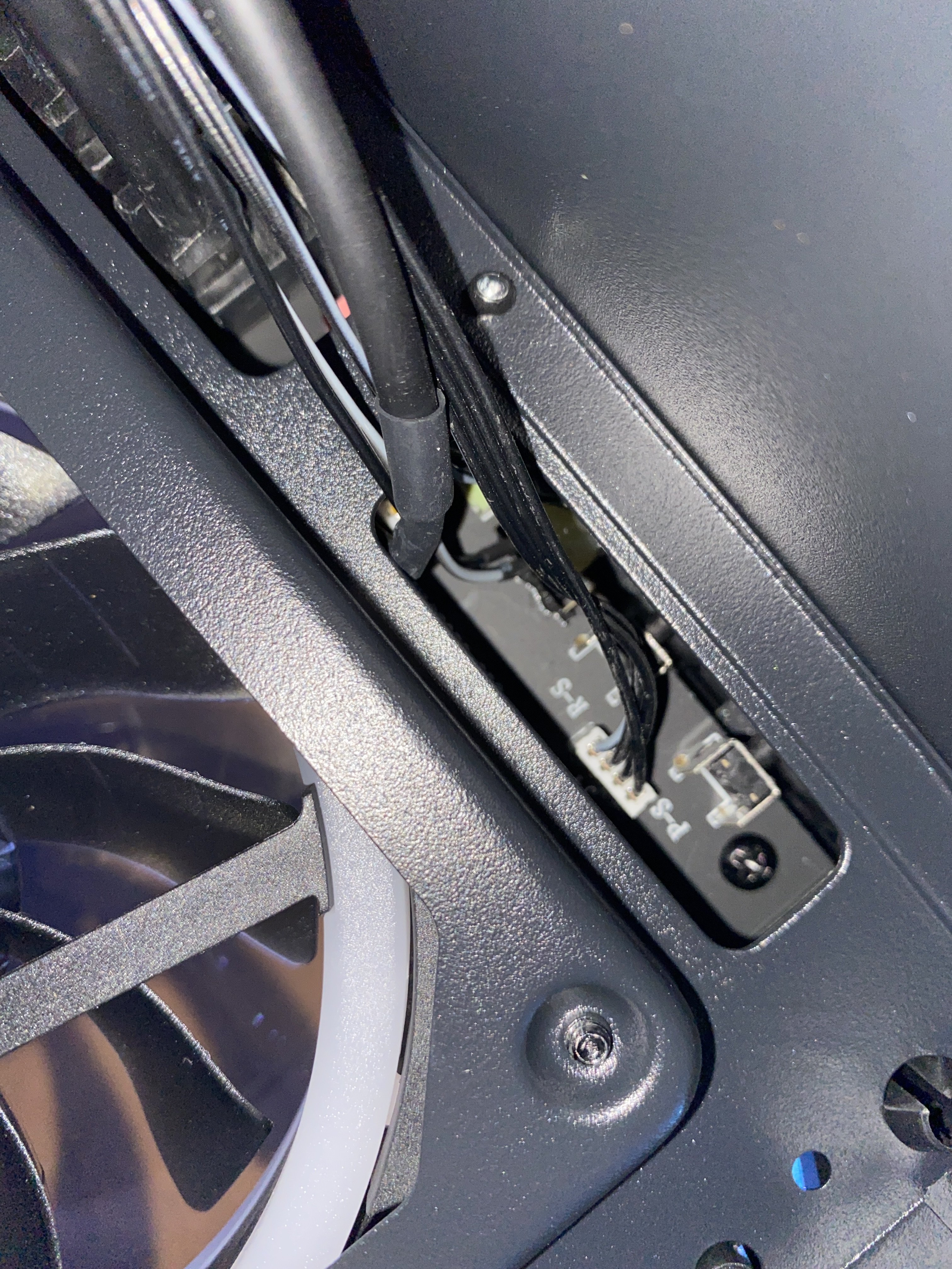

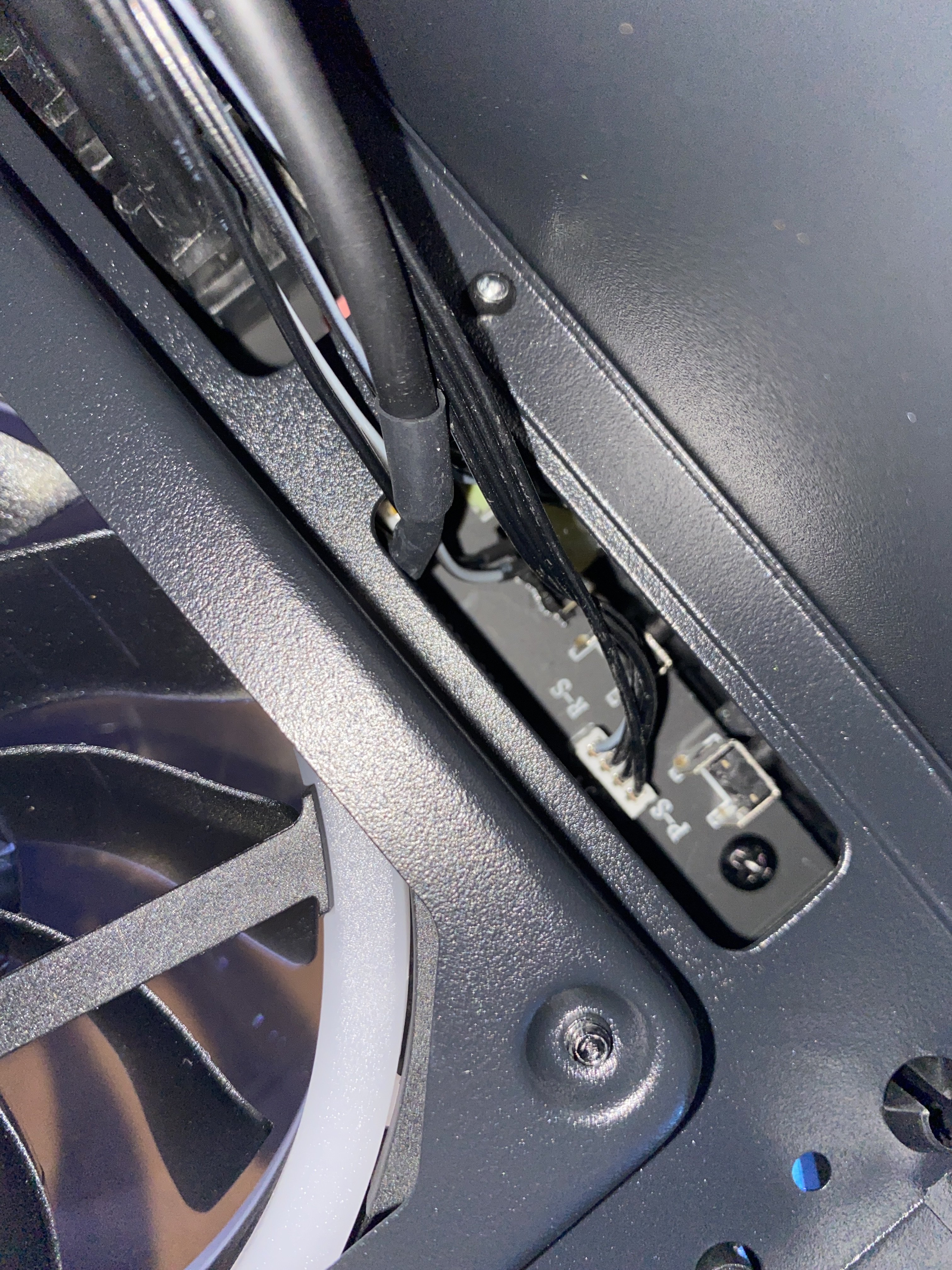

Bei den Power knopf ist kein Kabel! Ist das normal so????
Wo geht denn das Kabel hin von Reset und Power was du am Mainboard anschließt ? Lass mich mal raten an den 4-Poligen da in deinem Foto ?
Denke solangsam ist es besser wenn du ihn mal in nen PC-Laden bringst und die das machen lassen lässt.

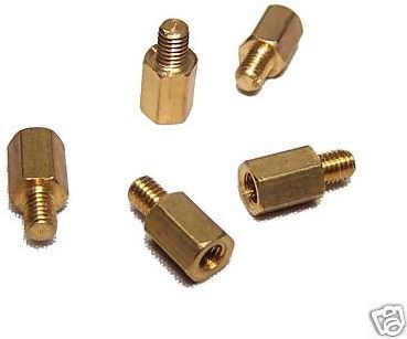

Bei dem Bild in Post 24 sieht es tatsächlich so aus als wären da keine Abstandshalter zwischen Gehäuse-Seitenwand und Mainboard. Du musst doch wissen ob du das Board direkt an der Gehäusewand aufliegend verschraubt hast oder ob Distanzbolzen vormontiert oder benutzt wurden. Ohne diese Teile gibt es wahrscheinlich einen Kurzschluss wenn rückseitige Pins das Gehäuse berühren und dein Mainboard dürfte beschädigt werden. In der Regel sehen die Bolzen so aus:

Bei dem Bild in Post 24 sieht es tatsächlich so aus als wären da keine Abstandshalter zwischen Gehäuse-Seitenwand und Mainboard. Du musst doch wissen ob du das Board direkt an der Gehäusewand aufliegend verschraubt hast oder ob Distanzbolzen vormontiert oder benutzt wurden. Ohne diese Teile gibt es wahrscheinlich einen Kurzschluss wenn rückseitige Pins das Gehäuse berühren und dein Mainboard dürfte beschädigt werden. In der Regel sehen die Bolzen so aus: Anhang anzeigen 1136188
Achsoo die waren vormontiert

Da sind leider manchmal auch welche vormontiert, die nicht zu den Bohrlöchern des entsprechenden Formfaktors passen. Ich kontrollier immer vorher, ob auch nur die drin sich, die ich brauche, die anderen schraub ich raus. Die meisten Gehäuse sind heute für diverse Mainboardgrößen konzipiert und der Gehäusehersteller kann ja nicht genau wissen, welches Mainboard der Nutzer verbaut. Ich würde es besser finden, es wären gar keine vorinstalliert. Ich hatte es schon 2x, dass ein Abstandshalter dann quasi blank unter dem Mainboard gesessen hätte.
@Xentara als letztes Jahr wieder angefangen habe selbst zu bauen habe ich die Abstandhalter auch recht paranoid geprüft.
Und auch bei allen Umbauten danach.
Ein Defekt durch solche „Fehler“
ist einfach unnötig.
Dann haben wir hier Threads anderer Art :D
