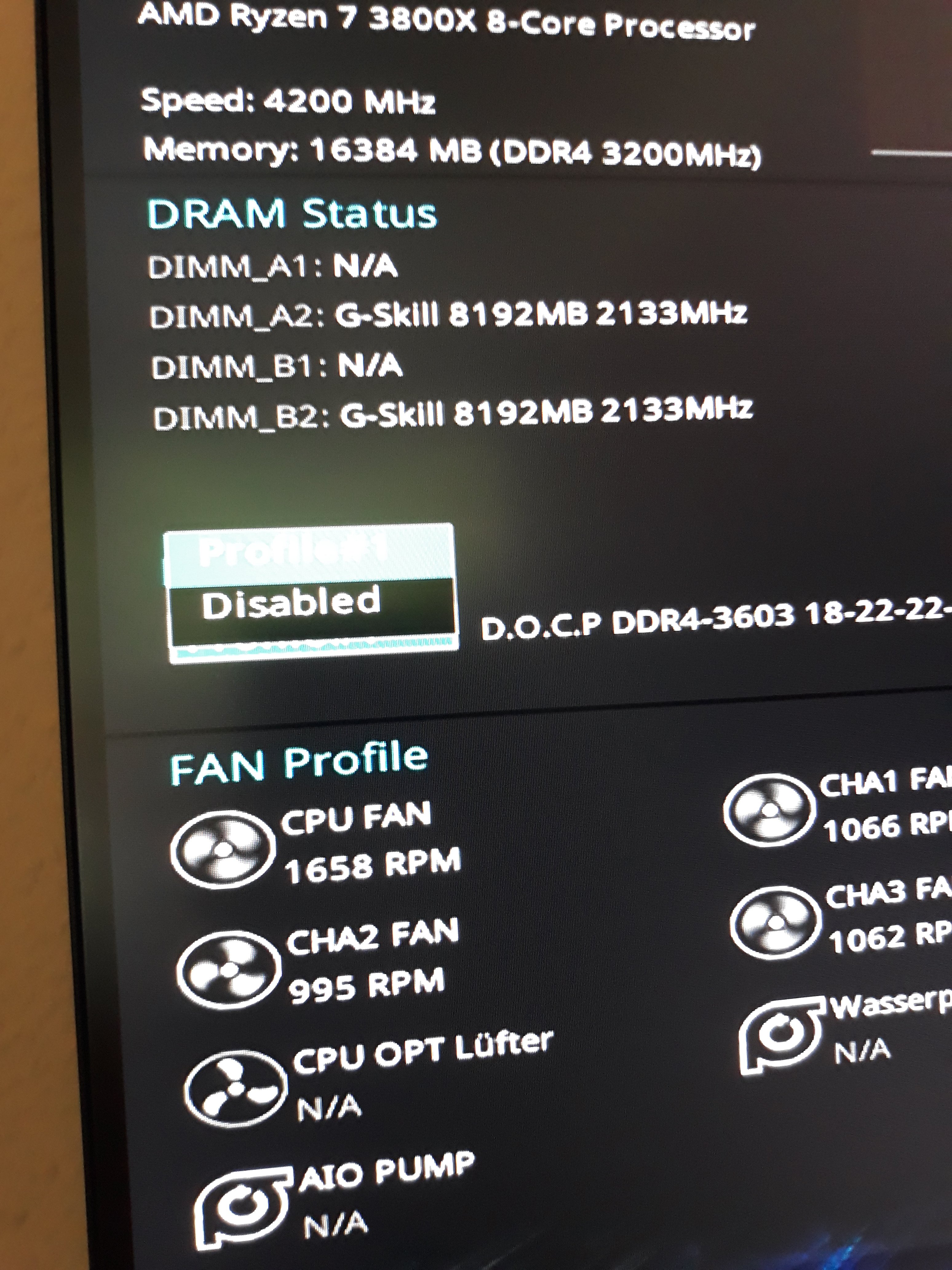

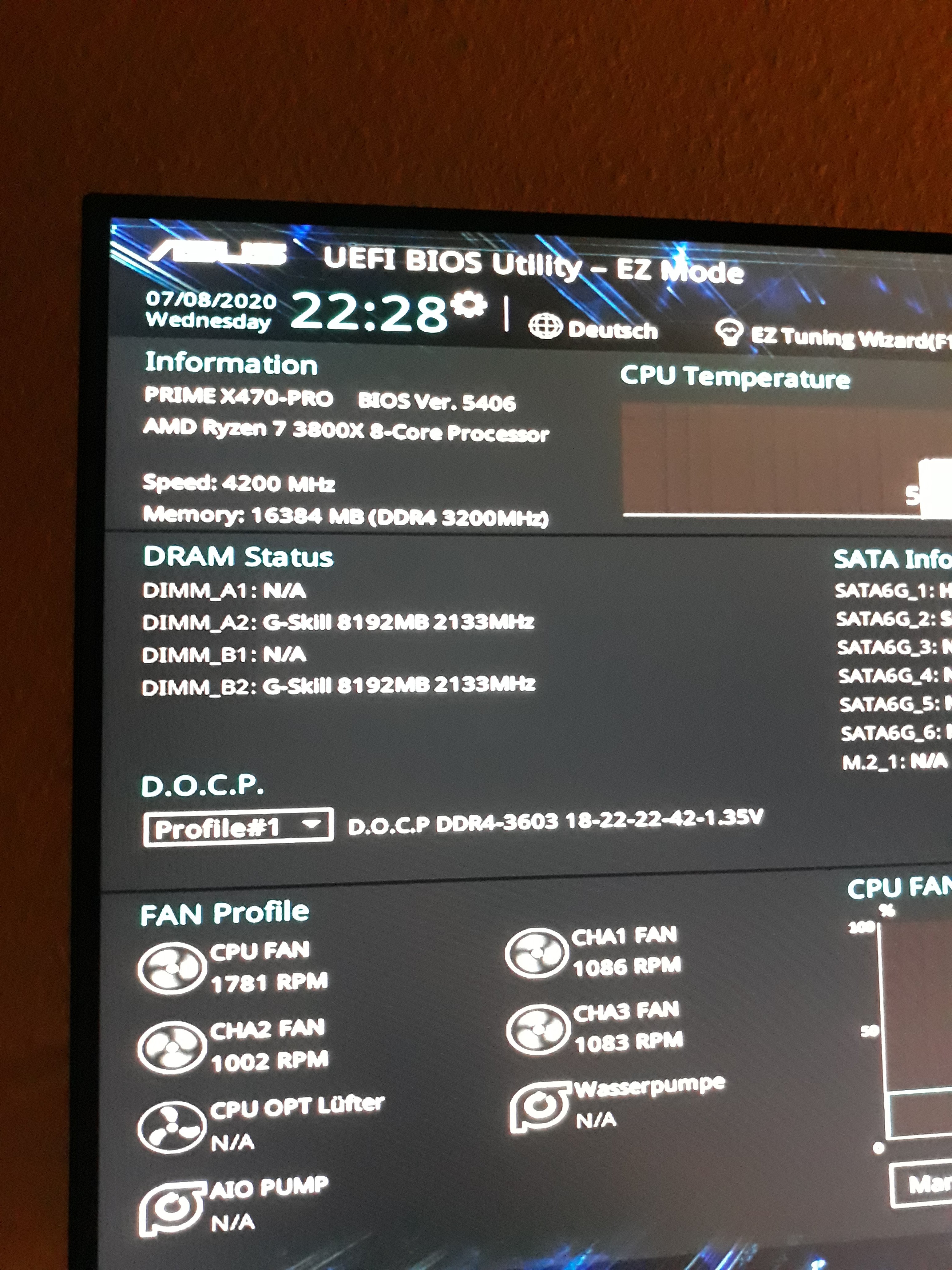

ich habe das Board "Asus Prime x470 Pro" welches bis zu 3600 MHZ RAM Frequenz liefert.
Habe mir somit 2x8GB von G.SKILL Trident Z RGB (3600MHZ) bestellt, eingebaut und im Bios direkt auf 3600MHZ eingestellt.
Er startet neu, ich bemerke dass der CPU Lüfter aus und angeht, ganze 3x.
Beim 3ten mal startete auch die Grafikkarte jedoch hatte ich kein Bild auf meinem Bildschirm, also schaltete ich Ihn für 10 min aus und startete Ihn wieder neu. Asus booted den PC nur bis zu einer Meldung worin steht ich solle F1 drücken um das Problem im Bios zu beheben. Das habe ich alles getan und rumgetestet von 3600 MHZ bis 3200MHZ, der Pc Booted nicht ab 3333 MHZ, booted jedoch bei 3200MHZ ohne Probleme... woran kann das liegen ich meine ich hab ja noch 400MHZ zur Verfügung und der PC booted nicht bei 3600, oder 3333MHZ.

  • Bilder vom System und aus CPUz sagen manchmal mehr als Worte...

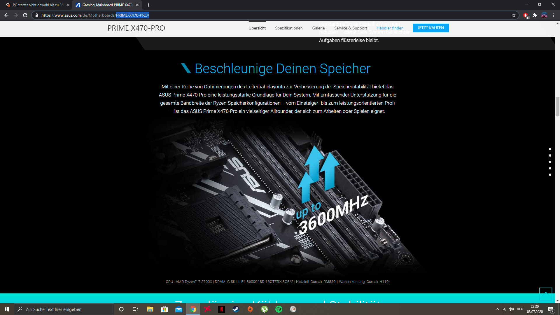

Die Bios Version ist auf dem ersten Bild zu erknennen, und auf der offiziellen Website von ASUS wird das Board so beschrieben " UP TO 3600MHZ ! "
... ja , bis zu .... Aber wenn das der Speichercontroller in der CPU nicht mit macht ist eben vorher Schluss. Das Board macht's halt mit aber ist eben nicht der einzige Faktor in der Kette.

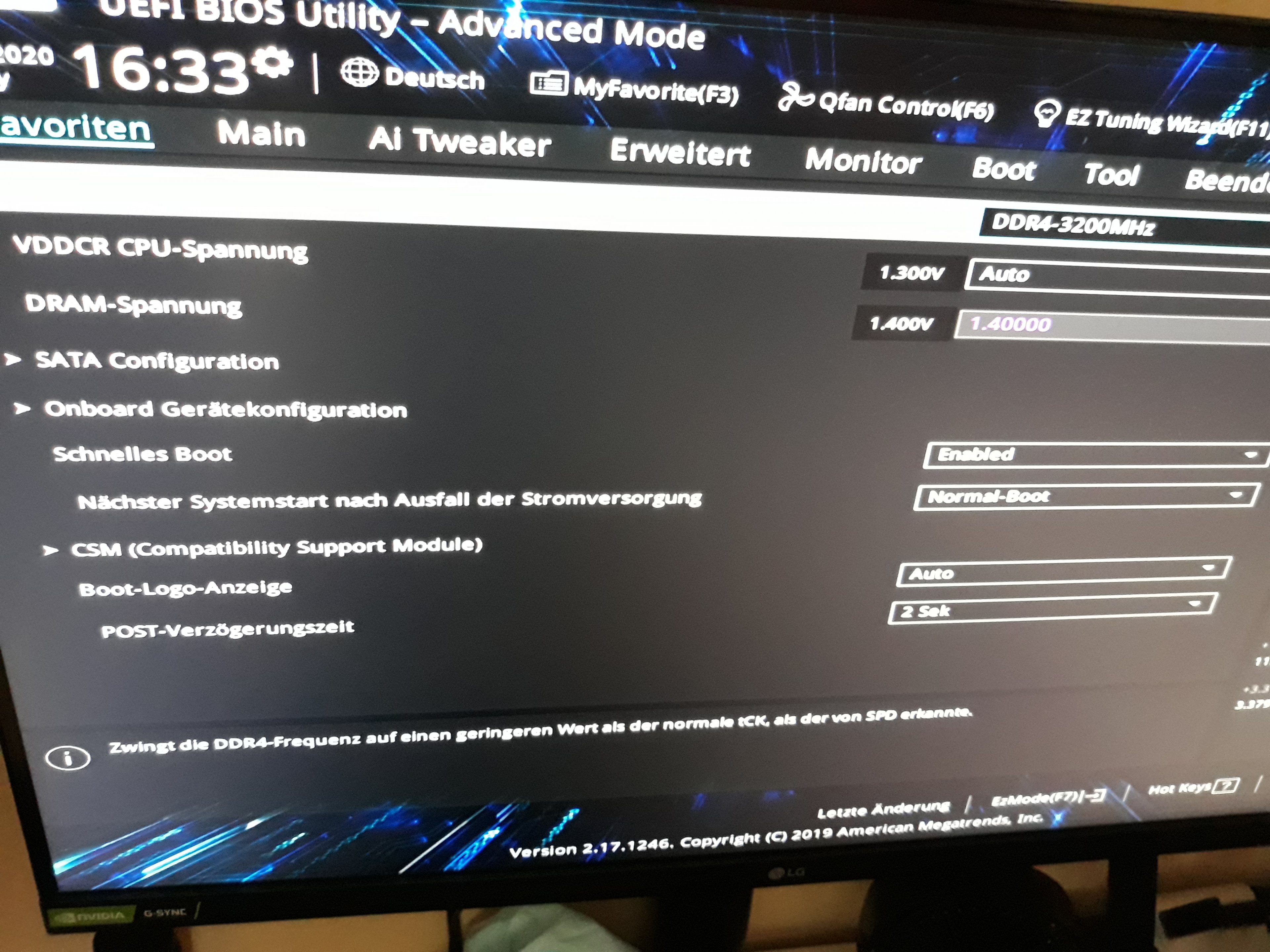

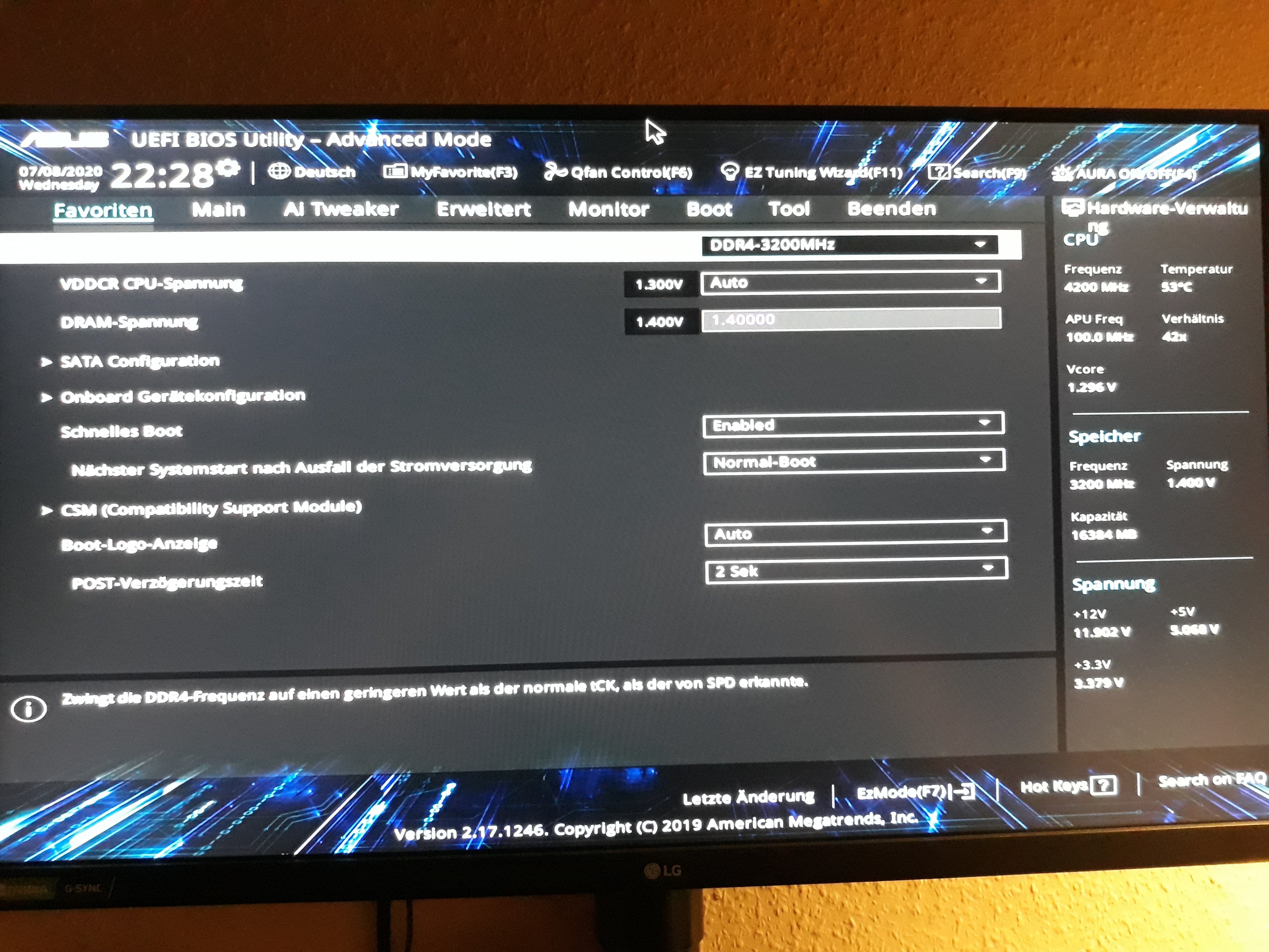

Hast du denn mal das DOCP / XMP-Profil geladen, oder hast du den Takt und Spannung selbst eingegeben?
Wahrscheinlich reicht es das Profil zu laden, 3600 sollte die CPU ohne fummelei stemmen können
