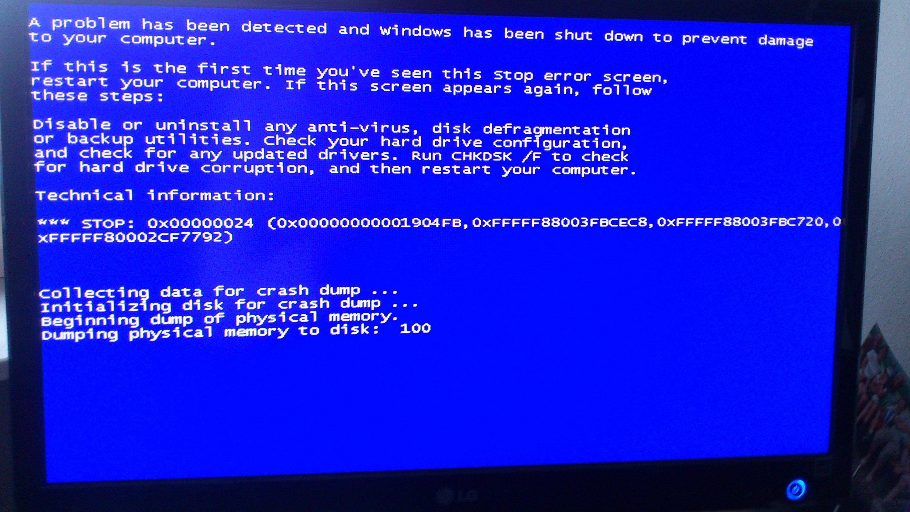

Hallo und Willkommen im Forum ;)
Die Fehlermeldung des BlueScreens wäre ganz Hilfreich.
Verdächtigen würde ich als erstes den Arbeitsspeicher. Aber normalerweise müssten die den im PC Laden getestet haben. Um diesen zu testen einfach nach dem Systemstart Windows Taste drücken und Arbeitsspeicher eingeben dann sollte "Arbeitsspeicherprobleme des Computers identifizieren" kommen. Einfach mal den Testlauf durchmachen. Falls er komplett durchläuft sollten mögliche Fehler angezeigt werden.
Als zweites würde ich die CPU testen. Erstmal ein Programm zum kontrollieren der Temperatur herunterladen wie z.B. CPUID Hardware Monitor. Anschließend Prime zum Auslasten der CPU herunterladen und starten. Hier sollte die CPU Temperatur nicht über 65 °C gehen.
Hier ein foto vom Bildschirm mit der Fehlermeldung :)
