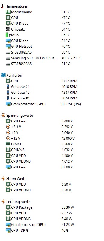

Hallo Leute,
ich habe seit dem Ich Windows 11 nutze das Problem das mein PC nicht beim Ersten Klick auf den An Schalter nicht Hochfährt.
Also der PC Geht an und es Leuchtet alles. Aber das war es auch schon . Keine Reaktion Bildschirme bleiben Schwarz. Wenn ich jetzt Lange auf den An Und Ausschalter Drücke und er dann ausgeht und ich nochmal Starte fährt er hoch.
Was könnte hier das Problem sein?
Bin der Meinung das ich das mit Windows 10 nicht hatte. Als letztes mit Windows 10 habe ich nur den CPU Kühler getauscht von Box auf den Dark Rock 2 2 Lüfter.

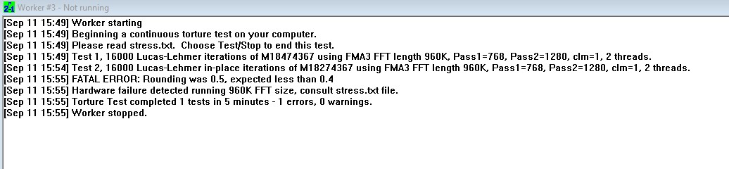

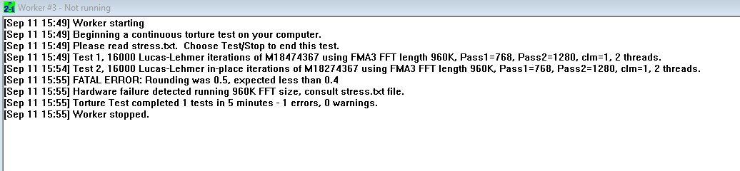

Gestern Prime 95 Test zwar nur 7min da war ein Fehler
[Sun Sep 10 22:08:09 2023]
Self-test 960K passed!
FATAL ERROR: Rounding was 0.4992923001, expected less than 0.4
Hardware failure detected running 960K FFT size, consult stress.txt file.

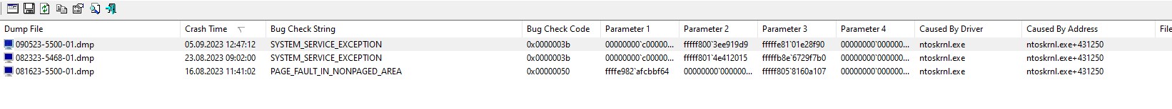

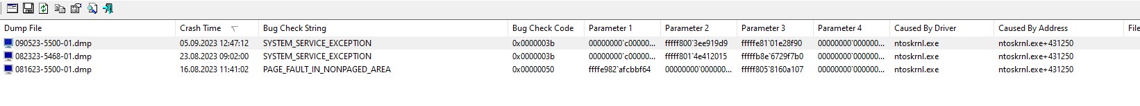

Und als BlueScrenn kommt immer mal:
0x0000003b SYSTEM_SERVICE_EXCEPTION

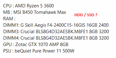

CPU : AMD Ryzen 5 3600
MB : MSI B450 Tomahawk Max
RAM :
DIMM1: G Skill Aegis F4-2400C15-16GIS 16GB 2400
DIMM3: Crucial BLS8G4D32AESBK.M8FE1 8GB 3200
DIMM4: Crucial BLS8G4D32AESBK.M8FE1 8GB 3200
GPU : Zotac GTX 1070 AMP 8GB
PSU : beQuiet Pure Power 11 500W

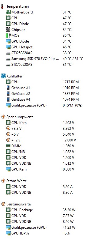

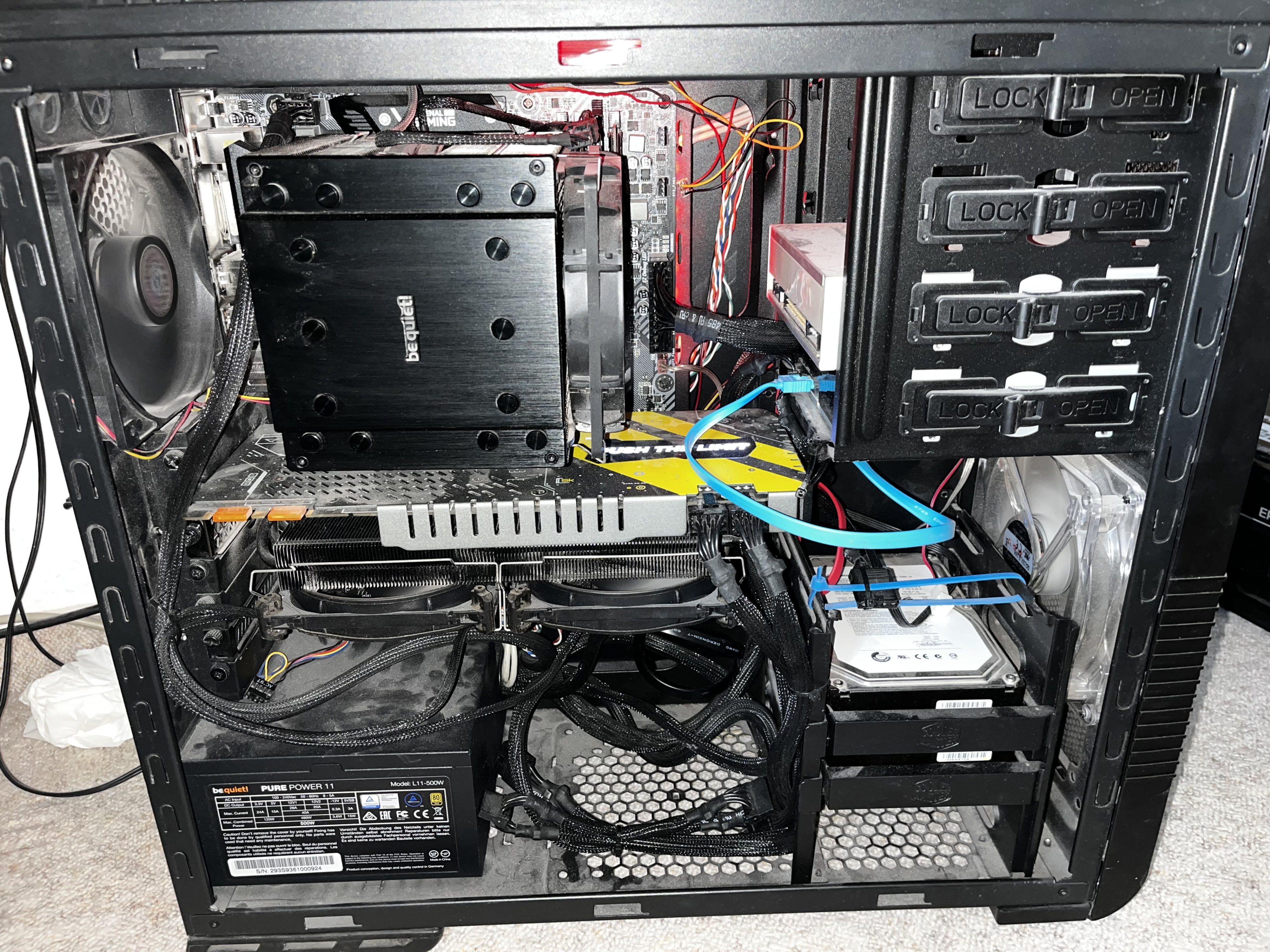

  • Mach mal deinen PC sauber ...
  • Nimm den Aegis Ram mal raus
  • Memtest86 laufen lassen danach

kannst Du uns mal die Datei stress.txt hier posten?
Dort stehen wohl weitere Infos drin.

Den Aegis rausnehmen, die Crucial in Dimm 2 und 4, aka A2 und B2 stecken. Was passiert dann?
Aber viel wichtiger: Der Dimm 3 Speicher sitzt nicht richtig im Slot! Der Verriegelungsmechanismus ist nicht eingerastet!

hab dir mal ein bild von deiner Mainboard beschreibung rausgesucht...
Also der Aegis ist im Slot A1 und der Crucial im A1 und B2 Der B1 ist leer.

Den Ram nehme ich erst Morgen raus will gleich die Wärmeleitpaste neu machen weil um den Ram zu ziehen muss der Kühler runter.
PC Sauber machen mache ich dann auch gleich. Bekommt man über Memtest raus welcher Ram vllt eine Macke hat?

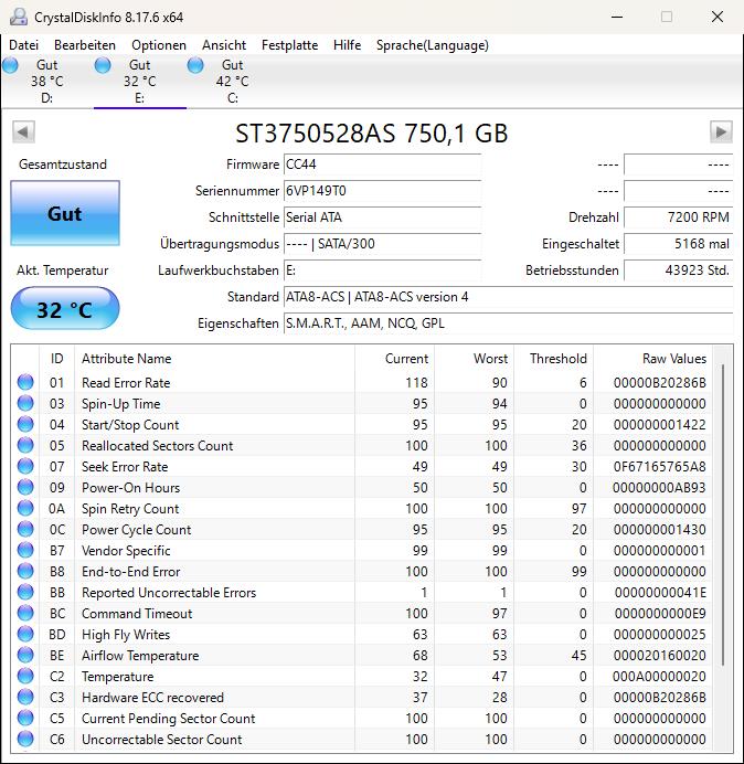

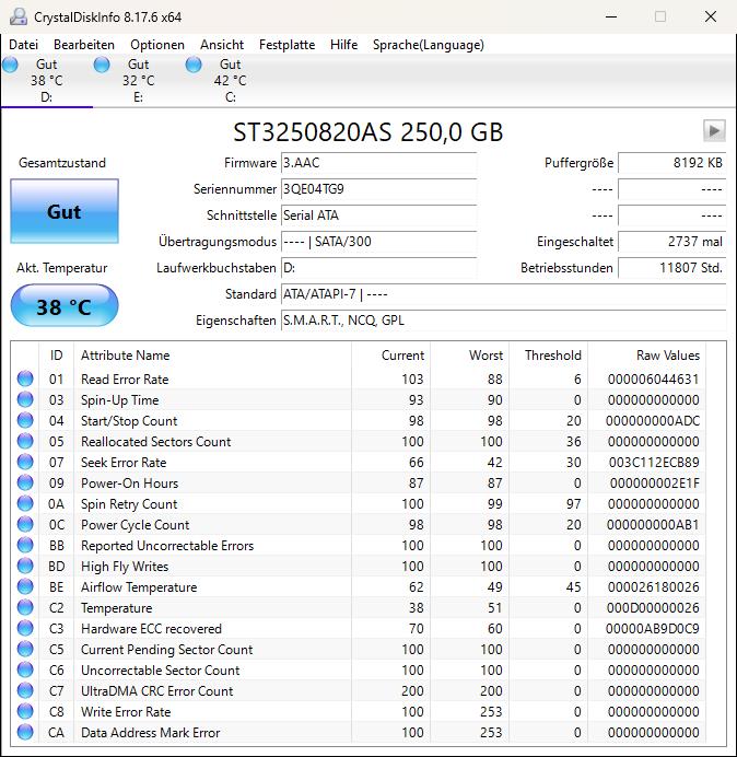

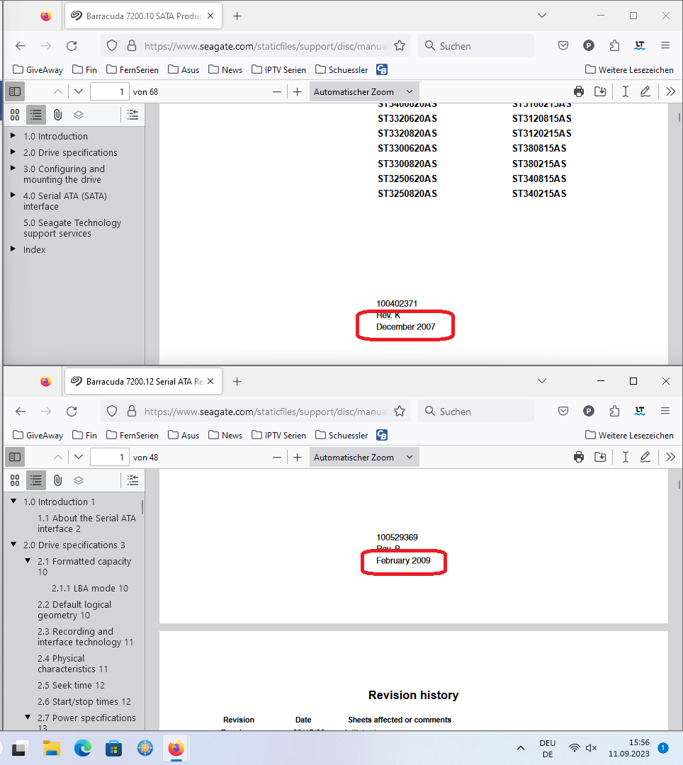

Und deine HDD`s mal mit CrystalDiskMark prüfen.

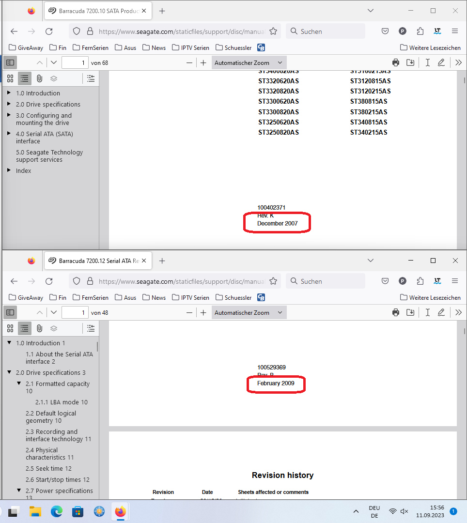

Das sind schon 14 bis 17 Jahre alte HDD`s, die werden ihr Lebensende erreicht haben, bzw. schon überschritten haben.
Reaktionen: Terrier

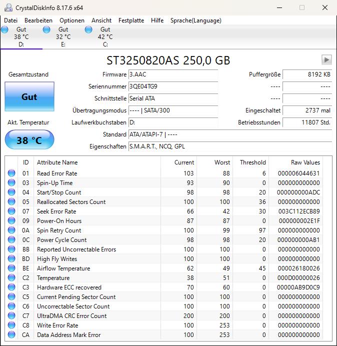

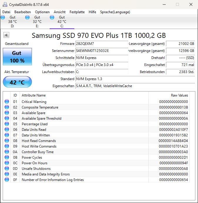

Gerade mal geschaut
Die sehen, für ihr Alter, noch gut aus.

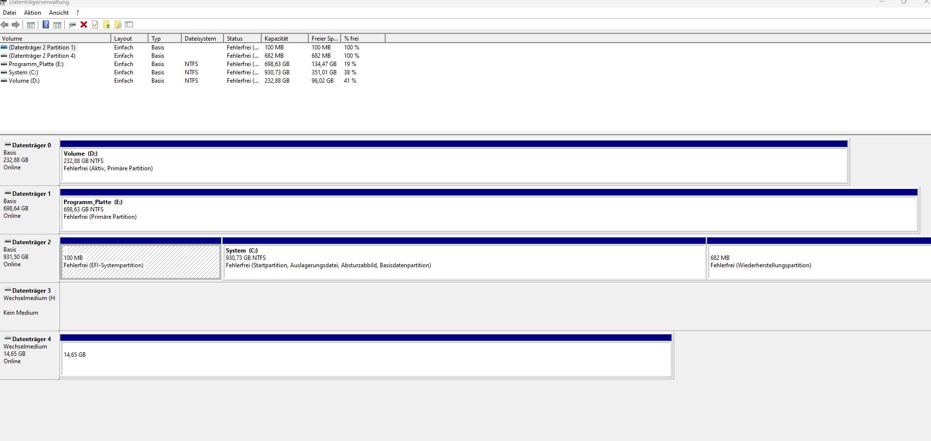

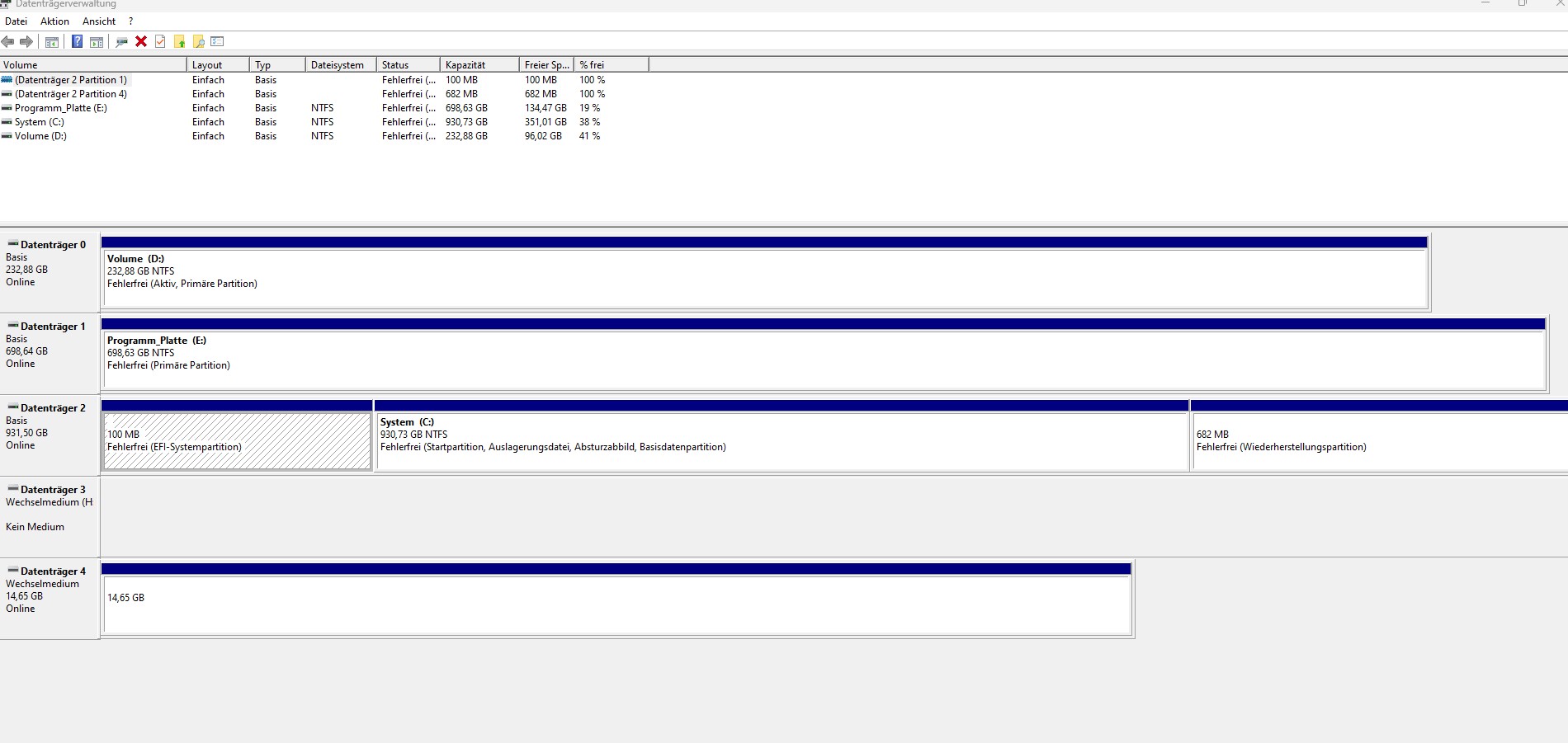

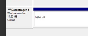

Dann bitte mal einen Screenshot der Datenträgerverwaltung.
Gerade gemacht nach dem Deaktivieren + Datenträger
Da steckt an Datenträger 4 ein Wechselmedium mit 16 GB, ohne LW-Buchstaben.
Ist das ein USB-Stick? Den mal entfernen.
Auf dem habe ich gerade Memtest gepackt der war gerade am Schreiben der Image der ist sonst nicht drin ich tausche den RAM mal aus und gebe Rückmeldung
