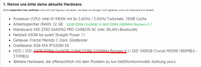

  • Prozessor (CPU): Intel i9-9900K mit 8x 3.6GHz / 5.0GHz Turbotakt, 16MB Cache
  • Arbeitsspeicher (RAM): 32GB DDR4 (2x16GB) G.Skill DDR4 3200MHz RipJaws V
  • Mainboard: MSI Z390 GAMING PRO CARBON AC (inkl. WLAN+Bluetooth)
  • Netzteil: 650W be quiet! Straight Power 11
  • Gehäuse: Fractal Meshify C Dark, Glasfenster
  • Grafikkarte: 8GB KFA RTX2080 EX
  • HDD / SSD: SSD 1000GB Crucial MX500 (560MB/s - 510MB/s)

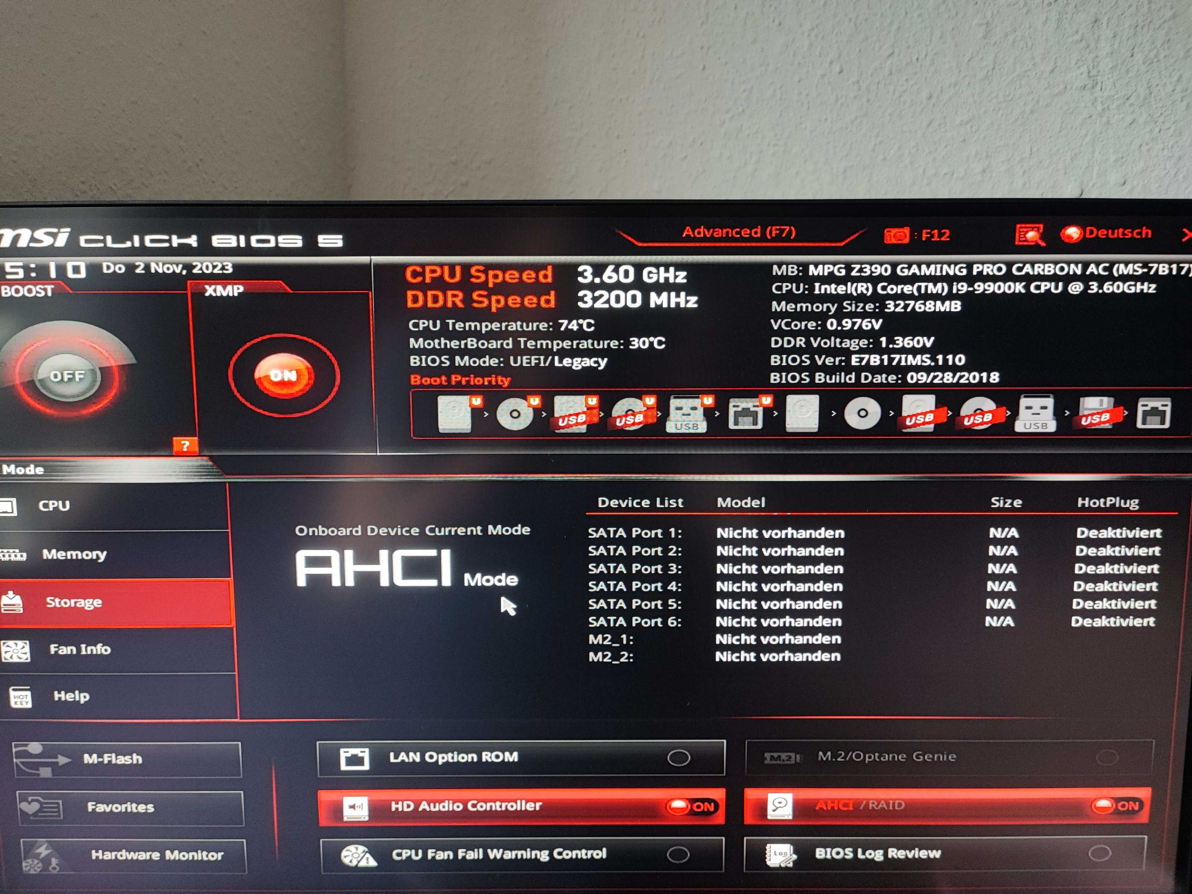

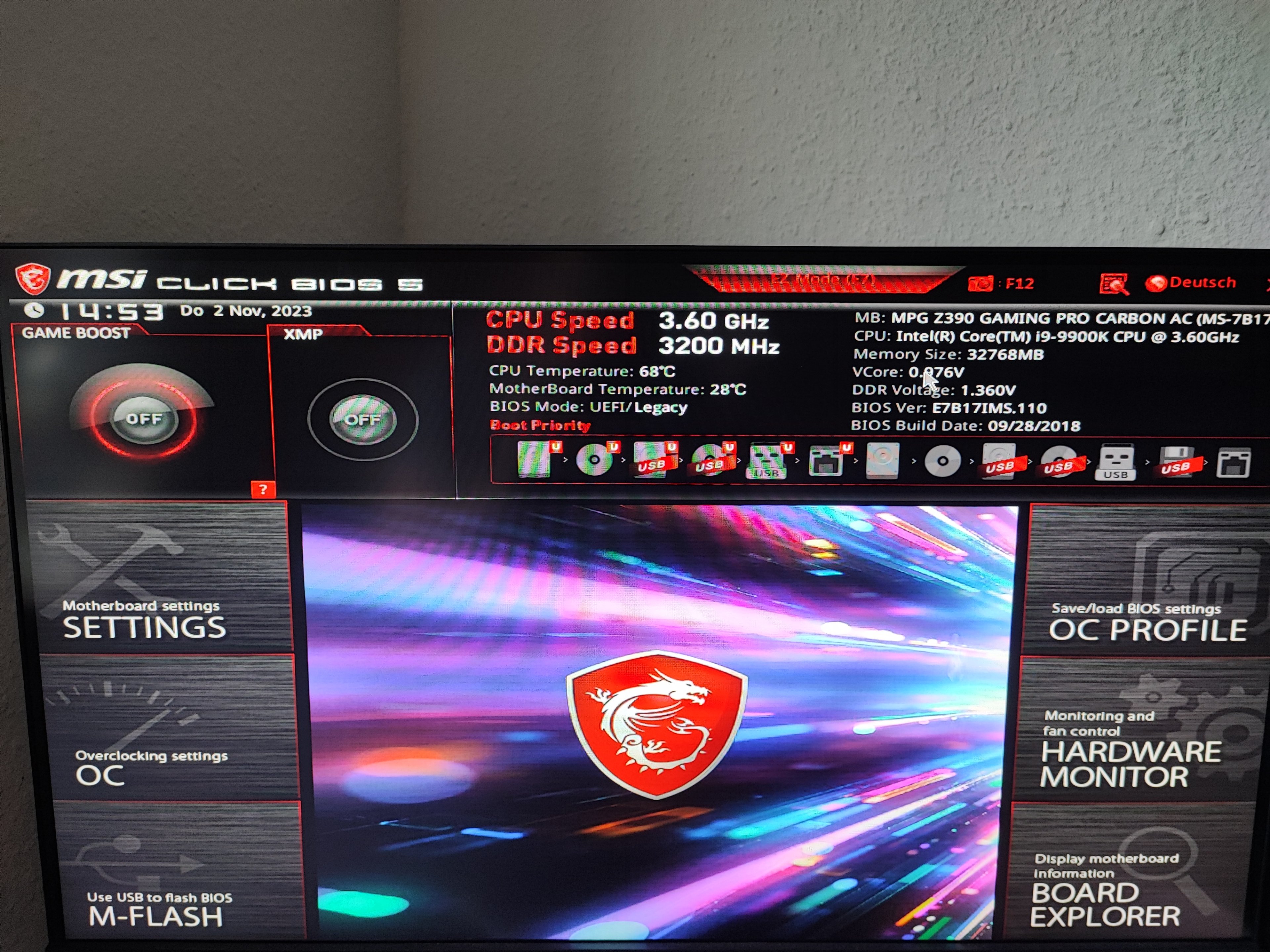

Seit gestern startet der PC nur noch ins MSI Bios. Ich war vorher noch nie in diesem Menü.
Wenn ich das X zum verlassen drücke, sagt er mir , dass ich keine Änderungen vorgenommen habe, was ich mit ja bestätige.
Danach startet der PC neu und ich bin wieder im MSI Bios.

Findet er denn unter Storage eine Festplatte zum Booten? Und XMP haste nicht eingeschaltet weil?
Warum XMP nicht eingestellt ist, kann ich dir nicht begründen. Ich kenne mich leider echt nicht gut aus und weiß nicht Mal genau, was XMP bedeutet. Wäre auch niemals in das MSI Bios rein, wenn ich da nicht reingezwungen worden wäre.
Anbei ein Foto vom Storage.

74° im BIOS?!?!?!?!??!!!!!!!
Das ist allerdings extrem!

Mit XMP stellt man den Ramtakt ein welcher zb. bei 3200Mhz liegt, ist XMP nicht eingeschaltet läuft der Ram im JEDEC standard ka 2666Mhz etc.
Aber dein Problem ist, dass keine Festplatte erkannt wird.
Jedenfalls ist keine SSD/HD angesteckt. Alles leer. Daher landest du im BIOS
Es wird von Deinem Mainboard keine Festplatte/SSD erkannt.
Endweder Festplatte/SSD defekt/kaputt, oder aber das Laufwerk bekommt kein Strom bzw. das Datenkabel ist defekt!

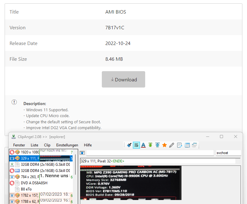

Und das Bios ist von 2018. Inzwischen gibt es da 9 neuere Versionen.
Das dann gleichzeitig updaten.

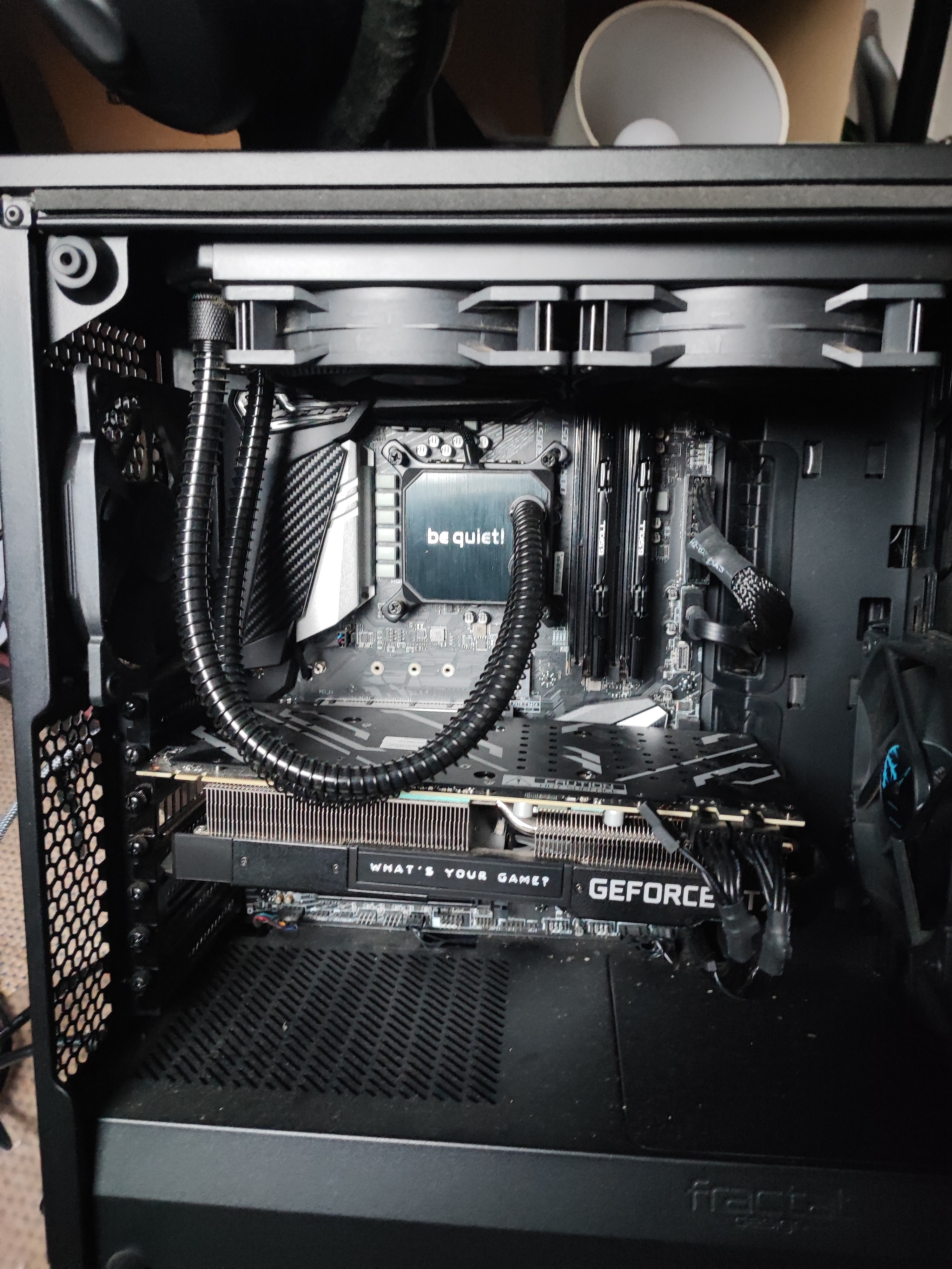

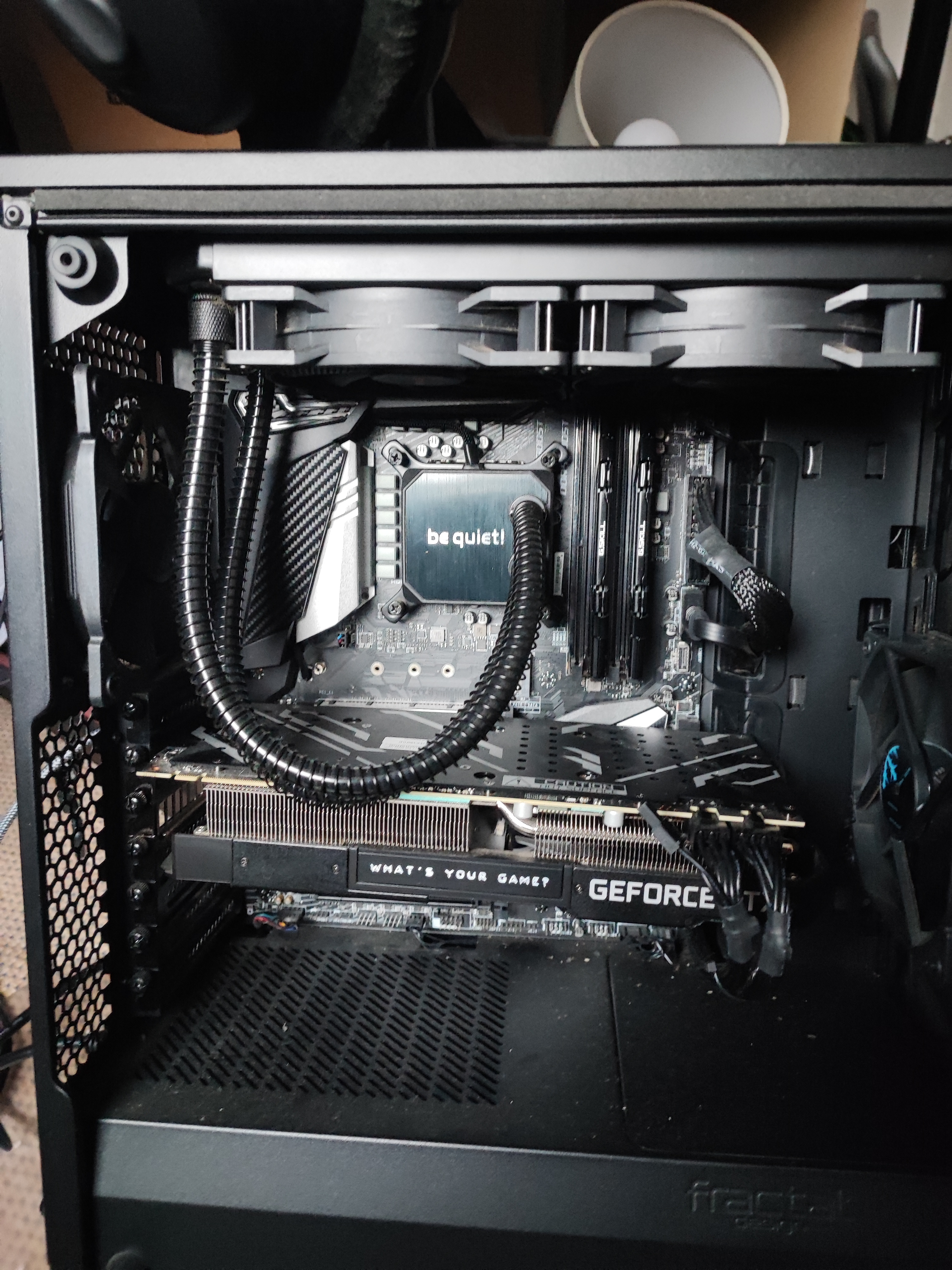

Nein, aber schonmal beruhigend, dass es das nicht war. Ich weiß allerdings nicht wo die SSD im Gehäuse verbaut ist. Könnt ihr mir das beschreiben?
Rückseite des Gehäuses vll.? Du sitzt am Rechner.
Wie gesagt, ich kenne mich leider 0,0 aus..
Ich wüsste nicht Mal wie meine SSD aussieht
Oha da tun sich noch weitere Baustellen auf die Ssd ist wahrscheinlich auf der rückseite.
Und so hart wie die Grafikkarte gebogen is wird das auch früher oder später zum Problem.
