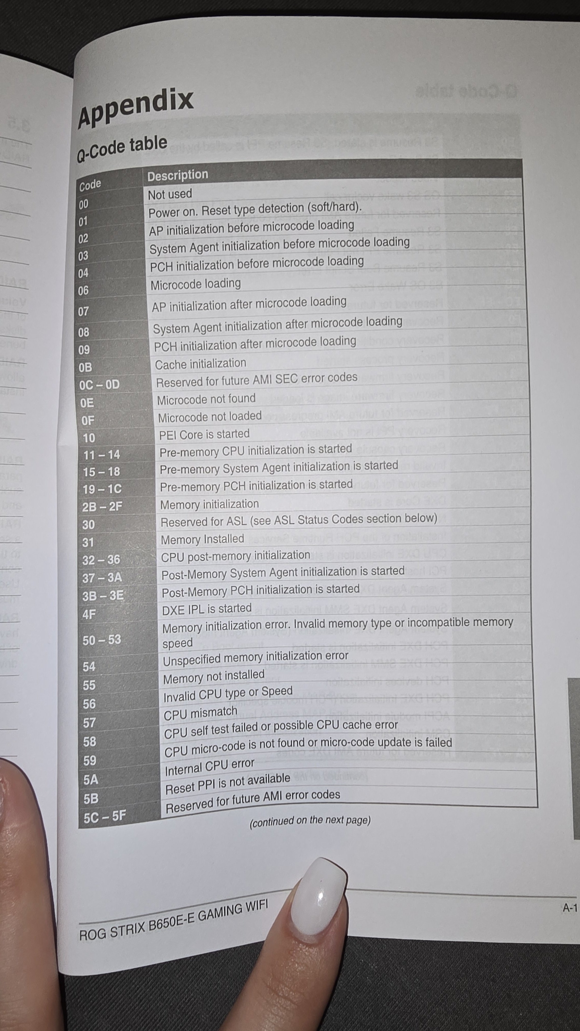

Hier sind einmal die Fehler codes die im Handbuch stehen keine ahnung was ich jetzt mit 15 anfangen soll
Ok, irgendwas mit dem Speicher, wobei ich ehrlich bin und den Text nicht komplett verstehe :)
Was du rel. gefahrlos machen kannst ist den RAM nochmal kurz ausbauen und neu einsetzen. Dazu diie kleinen Bügel drücken am Ende eines Riegels und mit sanftem Druck wieder einsetzen. Man merkst es am Widerstand und am "Klick" dass es eingesetzt ist. Evtl. nochmal leicht nachdrücken, ohne echte Gewalt.
edit: die Riegel passen nur in eine Richtung hinein, da ist eine Kerbe unten in den Kontakten und die ist nicht mittig.
Die Sockel sind eher festgelegt. Also, 2. und 4. von der CPU aus gesehen, auch als A2/B2 bekannt. Zum Testen nimmt man auch mal nur A2 (also einen Riegel) und wechselt auch mal die Riegel dann durch. Ganz zuletzt nimmt man A1 und B1. Aber schaue erstmal so wenn du das möchtest.
Neu einsetzen und neu starten wäre der erste Versuch m.M.n.
