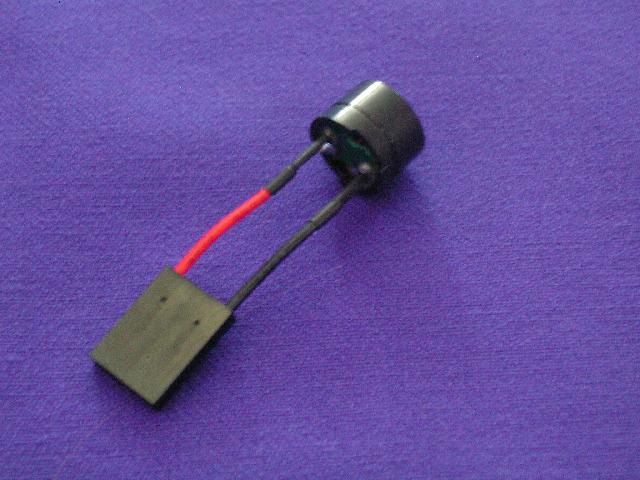

Edit : Mir fällt gerade ein, wie schalte ich den Speaker ein? Ist es auch ein Kabel vom PC Gehäuse? Wenn der nicht steckt kann der PC dann nicht starten?
Der Speaker oder Beeper kommt auf den Header Speaker des Frontpanel-Headers auf dem Motherboard.
Wenn kein Speaker/ Beeper vorhanden, dann nutzt dir die Null-Methode nichts, da du ja keine Beep-Codes bekommst und diese auch nicht differenzieren bzw. zuordnen kannst.
Diese Teile die so 2-4€ kosten sind gerade in solche einem Fall mehr als ihr Geld und somit Gold wert. ;)

hat mein Mainboard kein eingebauten Speaker?
Sehr wahrscheinlich nicht.
Diese Speaker/ Beeper werden i.d.R. dem/ einem Gehäuse beigepackt. Aber selbst da sind sie nicht überall selbstverständlich.
Die Hersteller geizen, wenn irgendwie machbar, an jedem Euro/ Dollar und Cent. Will der Kunde was haben, muss er er eben selber mal in die Tasche fassen und dafür bezahlen.
