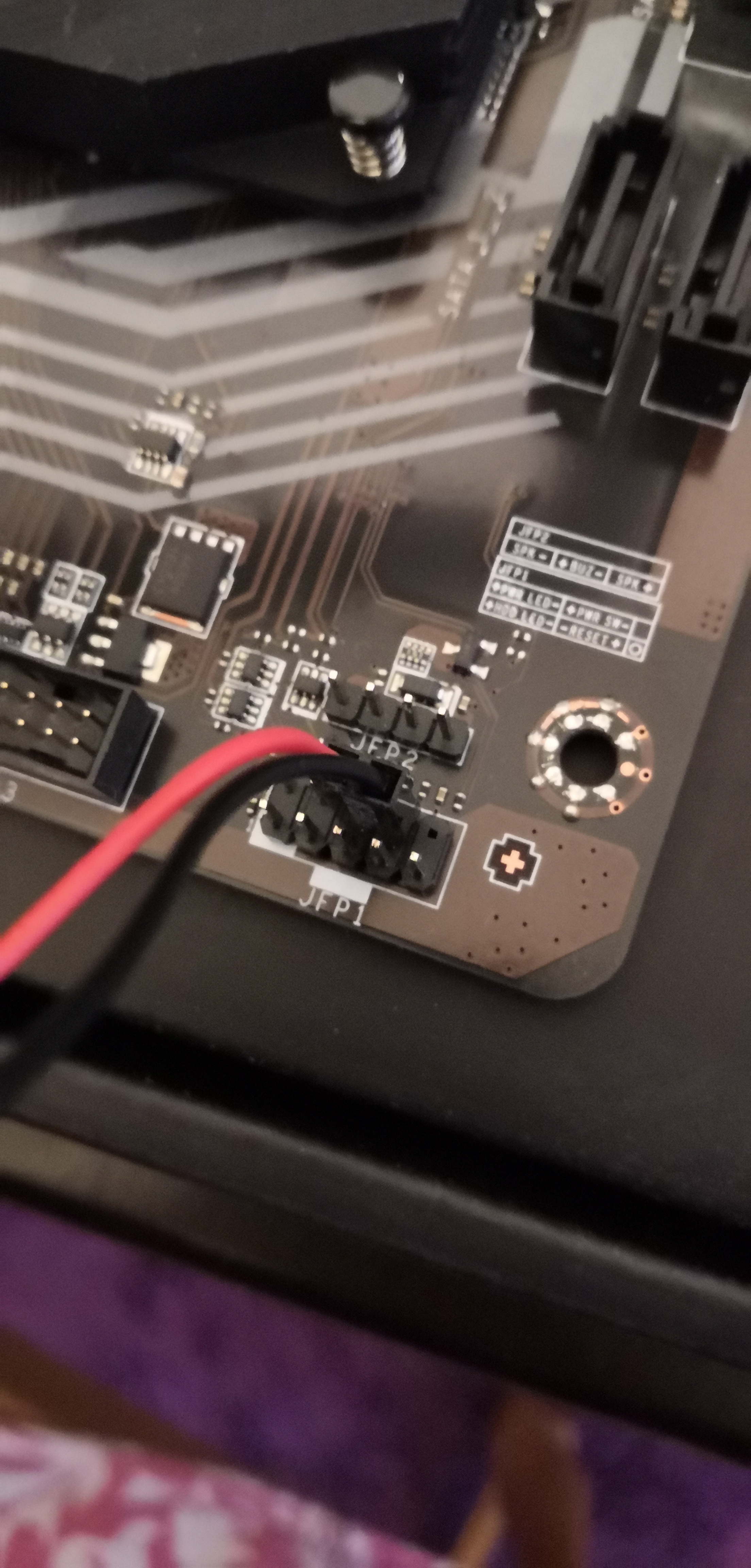

Hier ein Bild leider habe ich die Null Methode ausprobiert aber habe kein speaker sondern habe mit Power LED getestet und es passiert nix toll.
Ist das blaue Kabel Power Switch?
Das hÀngt nÀmlich auf HDD Led
Ne das blaue is Power LED
Hm, 8pin und 24pin passt.
Dass die HDD-LED angesteckt ist, kann man machen aber bringt nix.

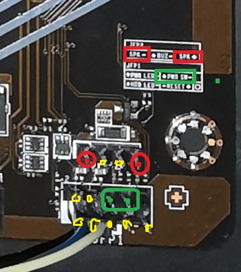

Paint ftw.
Rot wĂ€ren die Pins fĂŒr den Speaker (bzw. falls kein Speaker da, dann eben ne LED)
GrĂŒn ist der Power-Switch.
Gelb dient als Orientierungshilfe, wo welche Pins sind - diese mĂŒssen erstmal nicht belegt sein.

Steck nur mal Power SW an
Die Bezeichnungen stehen normal auch seitlich auf den Steckern
