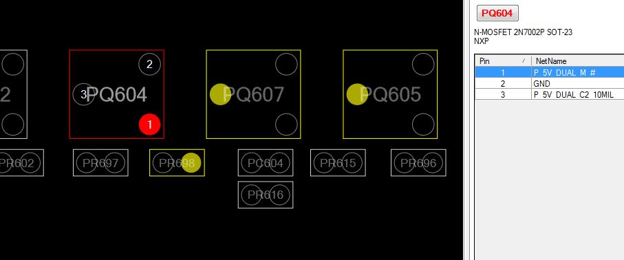

Ja hab den Treffer gefunden
Wenn Du Glück hast, reicht es diese Stelle zu reinigen.
Und danach geht Dein Rechner wider. Denke daran
nach der Reinigung min den Rechner 24 Stunden nicht
zu benutzen.
Und die Rueckseite vom Brett nicht vergessen. Der "Milchfall" koennte auch da lang gelaufen sein.
Ich hoffe fuer den TE das dieses Bauteil PQ604 sich durch den "Kurzen" nicht zerstoert hat.

Danke, hab direkt Isopropanol bestellt und werde es morgen Testen und 24h ruhen lassen!

Und die Rueckseite vom Brett nicht vergessen. Der Milchfall" koennte auch da lang gelaufen sein.
BFF
Zumindest hat es nie Verschmort gerochen, falls man sowas bei so einem Bauteil überhaupt richt
Um einen "Transistor zu toeten" reichen u.U. mA. Da schmort nix. :D
Mach das sauber und dann hoffen. 👍
BFF
Reaktionen: John Sinclair
@TE mache bitte vorher auch von der Rückseite ein Screen und poste es.
