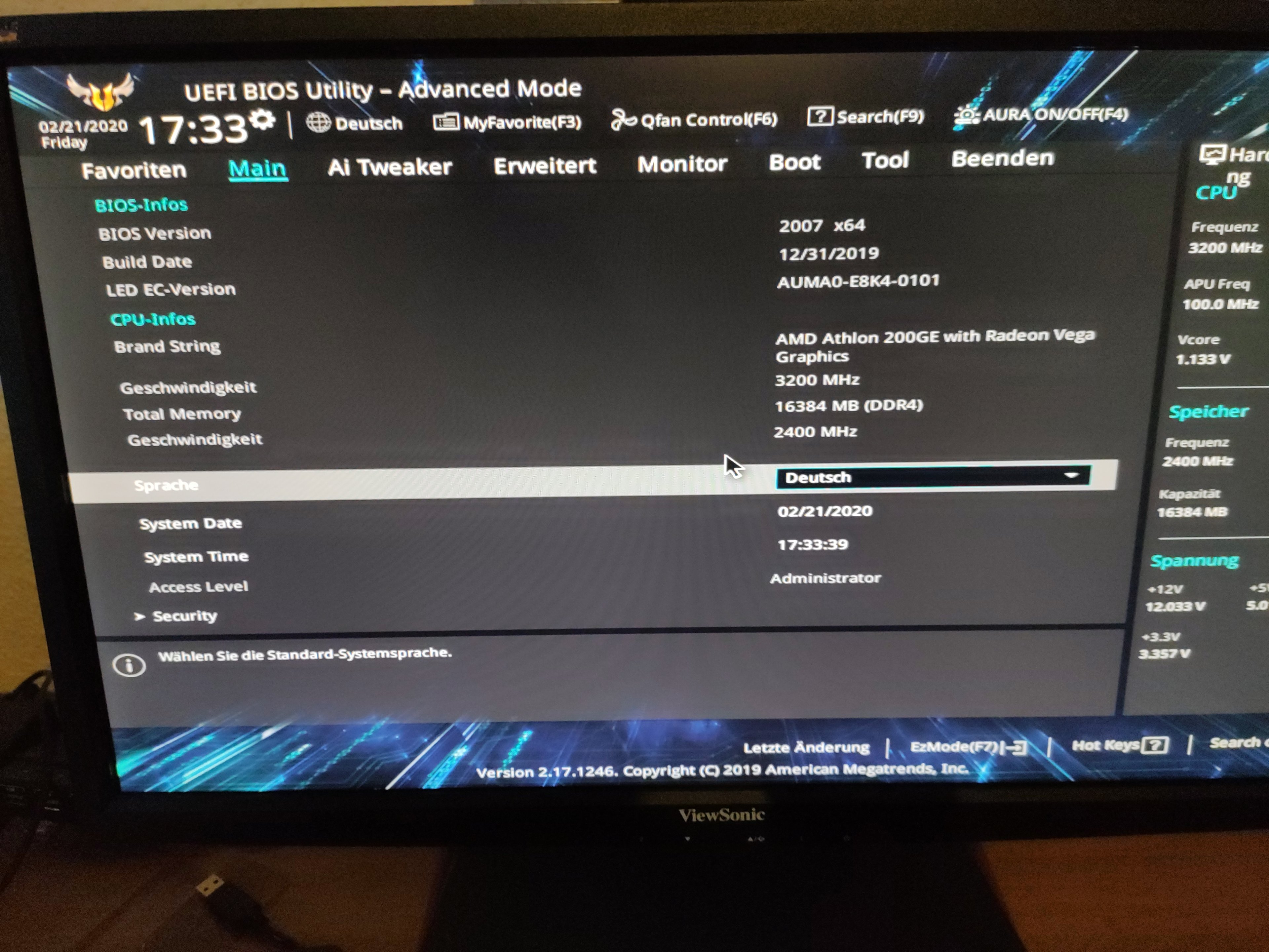

Scheint wohl doch so zu sein, das der 1XXX aus dem BIOS gestrichen wurde. Das BIOS meines Boards besitzt nur 16MB. Hab diesbezüglich mal ASUS angeschrieben.
Dann wird das so sein.
So. Mein Athlon ist gekommen. CPUs ausgetauscht. Gestartet.. Es geht..
Entweder es fehlt wirklich der Code für die 1xxx Serie oder er benötigt ein men speziell Microcode im BIOS
Erfolgreiche Nachricht.
Auf dem ASUS Prime X470-Pro läuft der 1600AF ohne murren. Auch mit neustem BIOS.
Also kann man wohl sagen, das die 1XXX Serie aus dem BIOS des TUF B450-Pro entfernt wurde.
